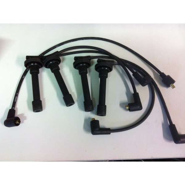

Le mieux c'est le faisceau avec prolongateur intégré de chez classic auto elec pour R5 alpine
commander avec fil de bobine de 60cm et cosses droites. A voir ICI

tu as aussi la possibilité de récupérer le faisceau d'allumage d'une Honda VTEC, l'idéal étant de trouver 2 Honda pour récupérer les 2 prolongateurs les pus courts.

Je te conseille de prendre un faisceau avec prolongateur intégré car cela réduit le nombre de connexion et simplifie le remplacement des bougies après plus le diamètre de la qualité de l'isolant et du conducteur est haute cela n'est que mieux après reste le prix , pour ma part j'ai celui de chez 3S et je suis satisfait du produit .
