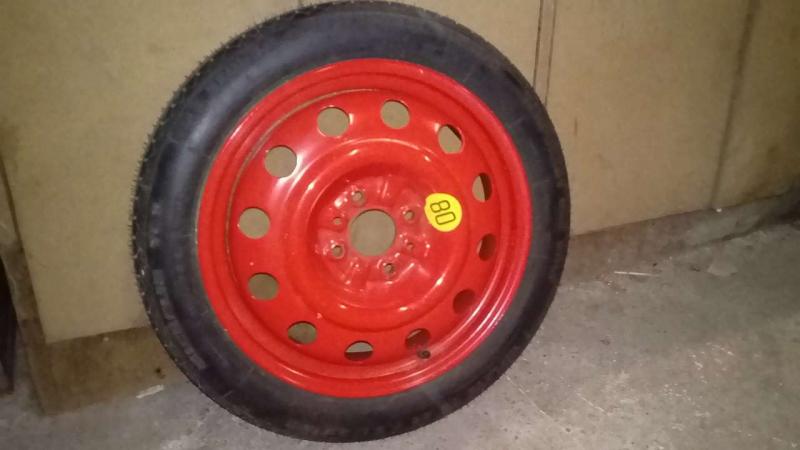

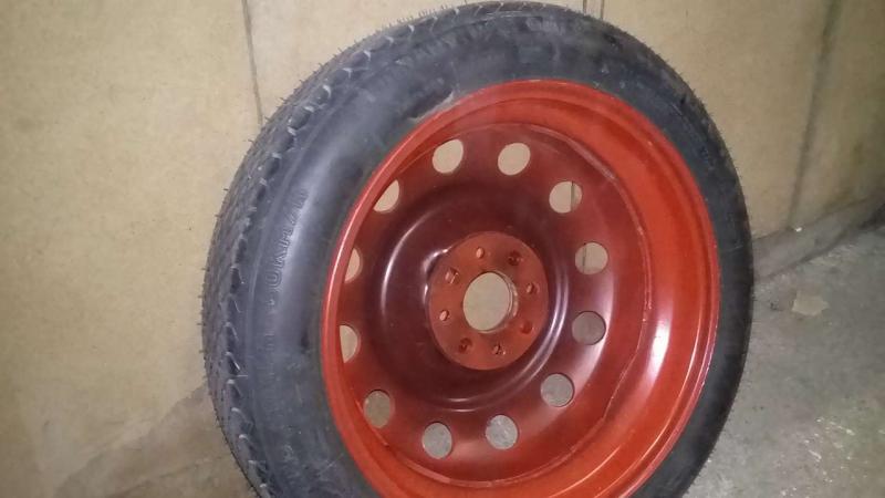

J'ai suivi les conseils de Christophe et....
J'ai trouvé ça
C'est une galette de fiat ou alfa en 4x98
Le pneu c'est 125-80-15 ( presque identique à l' origine)
Elle se monte bien, j'ai intercalé une petite cale de 5 mm pour être sûr de bien échapper les étriers de frein.
Je vais aussi prévoir des écrous débouchés.
Voilà si ça peut dépanner

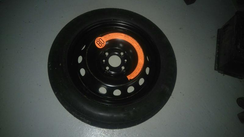

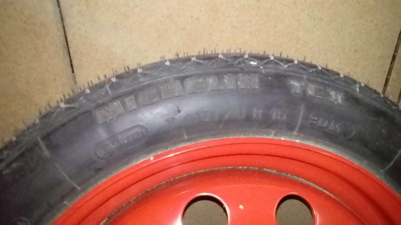

Pour compléter les écrits à jojo, voici des photos de ma roue de secours que j'avais sur mon Alfa 145.
Pneu en 115x70 x15
