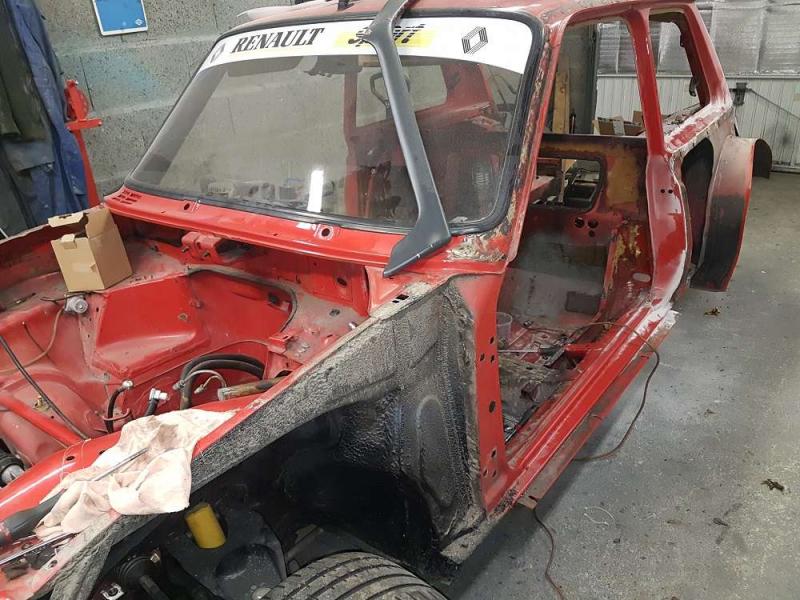

Un peu de nouvelles de ma T2,
Après démontage du moteur pour une révision j'ai trouvé 3 pistons fêlés, donc du coup réfection complète du moteur.
La boite est partie chez Patrice ainsi que l'injection
Du coup vu la charge de boulot qu'a notre mécano je m'attaque à le restauration de la caisse.
Voilà ou elle en est en ce moment :
Prochaine étape, poser la caisse sur un tourne broche et déblaksonnage , pas forcement le plus intéressant mais indispensable à mon avis.

Salut pascal
Regarde ma resto "mon rève exaucé " qui pourra certainement d'aider
Effectivement je pense qu'il faut la monter sur un tourne broche et s'armer de patience et d'huile de coude pour enlever le blaxon.
J'ai utiliser un ciseau à bois large bien affuté pour le décoller
Bon courage

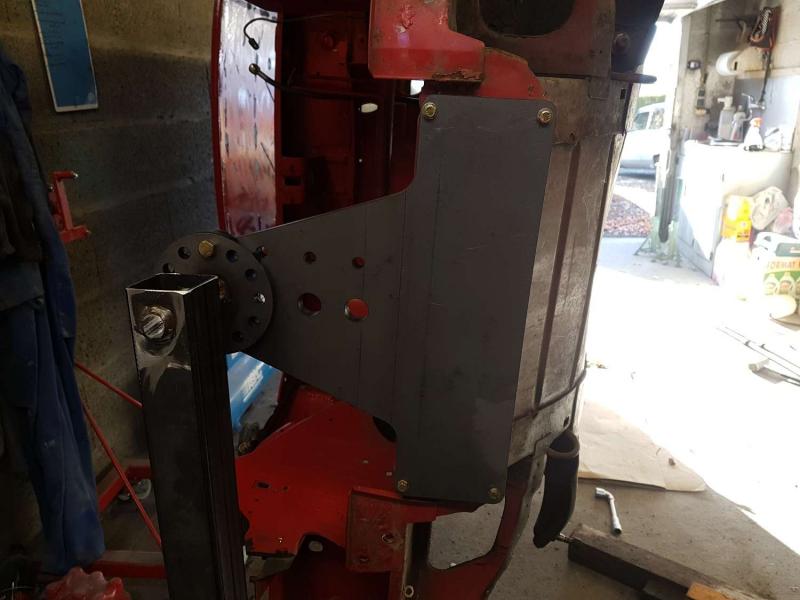

Salut à tous,
Ca y est, elle a prit de la hauteur !
Il y a eu du bricolage au niveau du plancher
Je me demande aussi si il n'y a pas quelque chose au niveau d'un longeron AR .....

C"est bon cette position pour bosser.
Que veux tu dire par bricolage???
Fais nous des gros plans pour illustration.

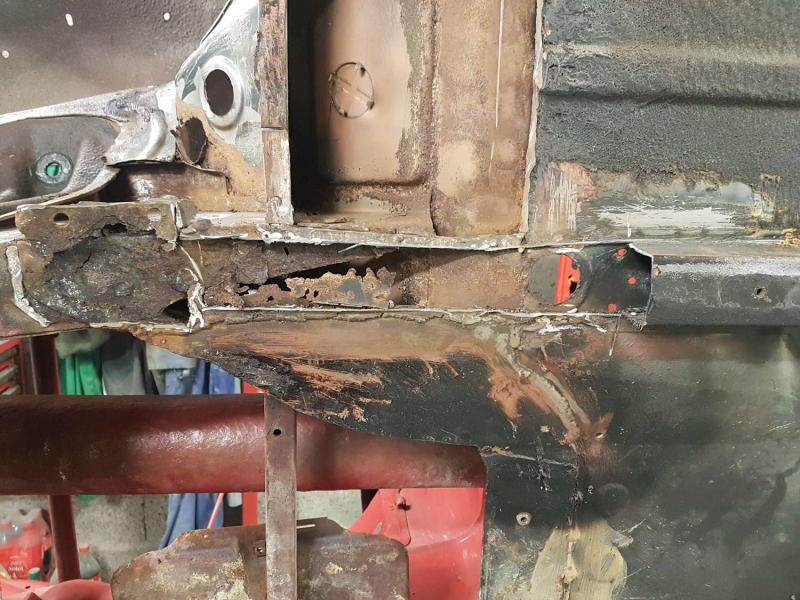

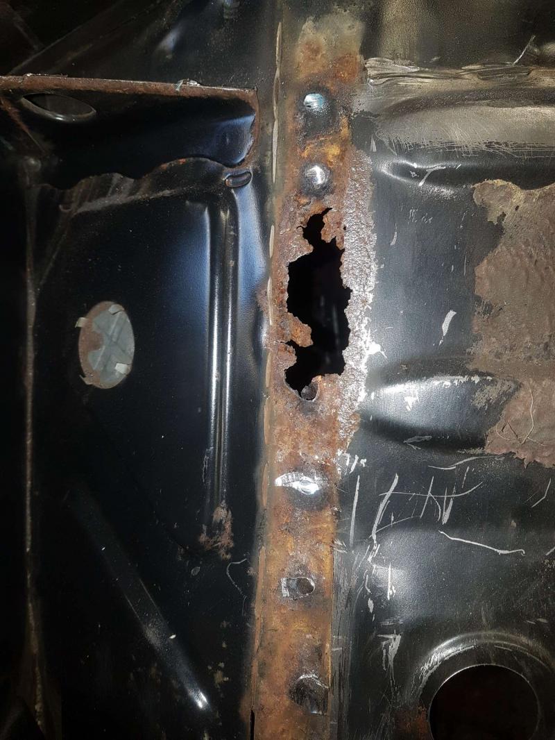

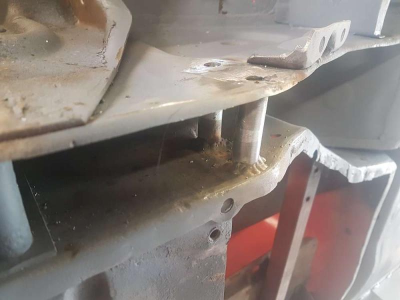

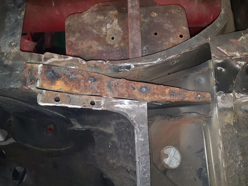

Voilà ce que je craignais
Tôle d'origine changée à l'arrache (pas de protection, juste un coup de bombe cuivrée )

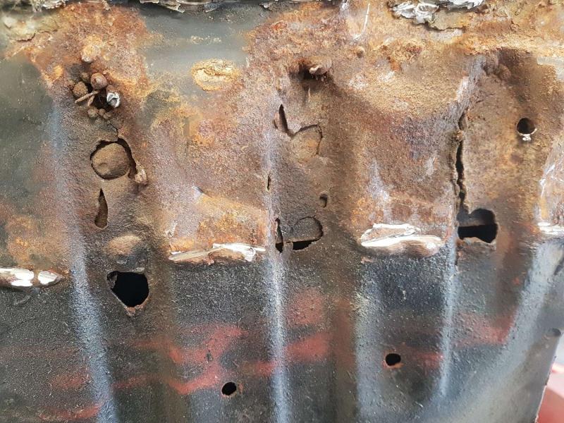

Autrement une fuite de liquide de frein qui à fait un peu de dentelle
Des fissures à l'ancrage des longerons AR
Petite question aux spécialistes : c'est d'origine cette tôle de renfort au niveau de l'ancrage de la barre stab AV ?
Maintenant je pense ouvrir par le dessous les longerons avants vu la rouille qu'il y a sur les vis de fixation des triangles, j'ai l'impression qu'elles baignaient dans la flotte
Date du message : dimanche 3 décembre 2017 à 17h23
Salut Pascal ,
Pour le renfort de la fixation du silent-bloc j'ai la même chose sur ma T2 de 83 et pour tes planchés je crois que Nico du 38 en avais trouvé des neuf .
A+Eric.
Date du message : dimanche 3 décembre 2017 à 18h41
Et voila le résultat d'un travail bâclé, j'ai eu pareil sur la mienne si tu as vu mon post. le renfort barre stab, c'est bien d'origine. Pour le reste va falloir sabler .
Beau projet de resto en tout cas
Courage.
Pascal35
Date du message : dimanche 3 décembre 2017 à 18h57
le_routier a écrit :
Salut Pascal ,
A+Eric.
Salut Eric,
Les planchers n'ont rien, c'est la tôle "lisse" celle qui reçoit le support cric qui est à changer, le soucis c'est qu'elle est pourrie derrière le renfort, il va falloir en enlever une partie pour changer ça .....
Courage.
Oui c'est ce que je pense faire aussi, pour l'instant c'est décapage et meuleuse pour voir l'état des caissons et des longerons

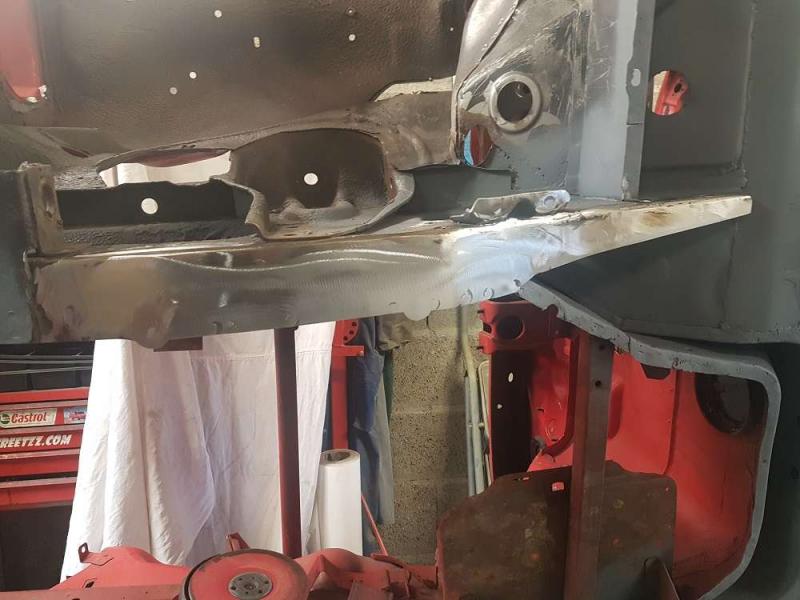

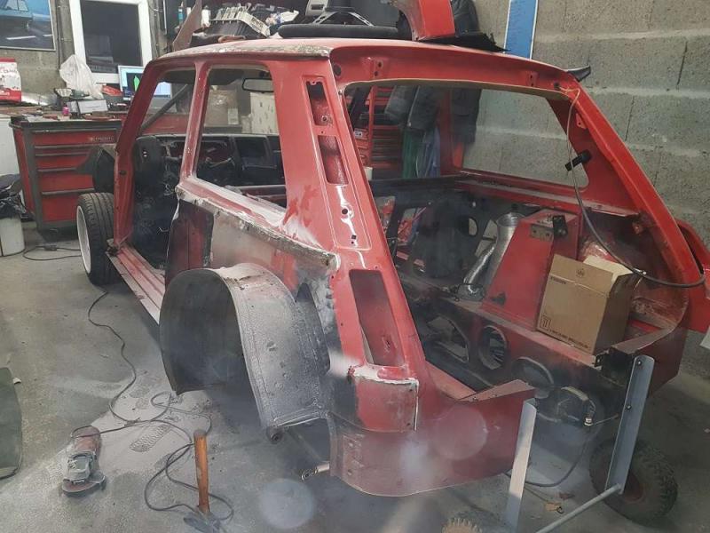

Oui je compte bien mettre les renforts mais avant va falloir remettre en état le châssis, l'avant gauche a bien souffert
Comme dit Bruno, un bon coup de sablage de l'intérieur des caisson ne lui fera pas de mal
A première vue ça a l'air beaucoup mieux du coté droit, je continue mes investigations.......
Date du message : dimanche 10 décembre 2017 à 12h42
Dur dur coté gauche !! Point stratégique pour le bloc avant une de plus qui sera sauvée . +1

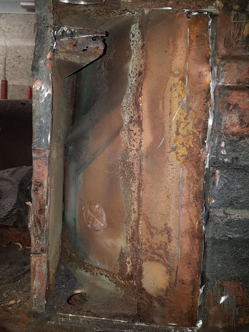

Date du message : mardi 12 décembre 2017 à 21h08

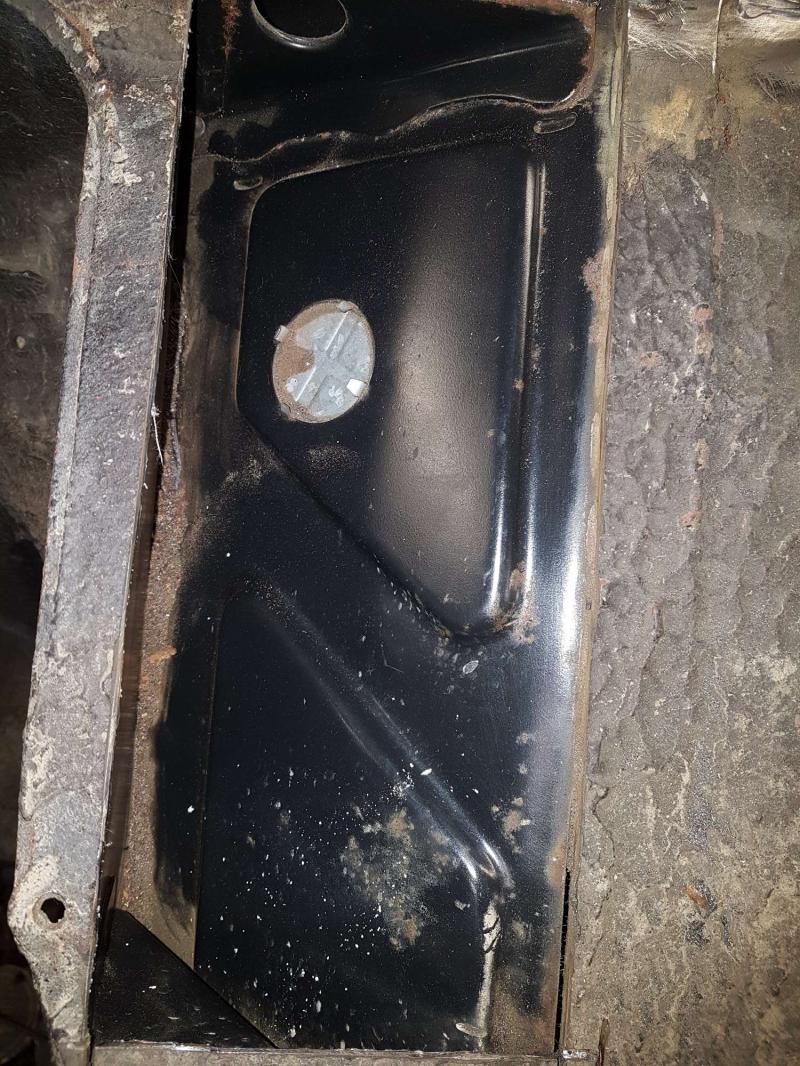

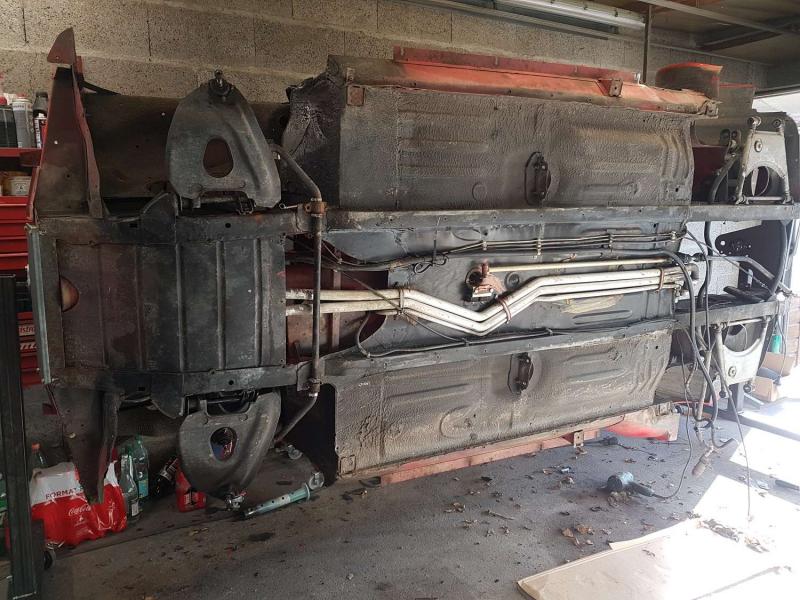

Voilà le coté droit ouvert :
C'est beaucoup mieux meme si il était temps de s'en occuper.
Par contre aucunes traces de protections des corps creux
Elles étaient toutes comme ça
Date du message : mercredi 13 décembre 2017 à 06h32
Je m'étais fait la meme réflexion quand je me suis occupé de mon longeron arrière au niveau du passage du pot d'échappement: aucune trace de traitement des corps creux.
Mais peut etre normal pour l'époque ?
Bon courage pour la suite
RAS 26
Date du message : mercredi 13 décembre 2017 à 07h02
Oui bien mieux pas de doute!! Pour le corps creux, à l’époque, peu de constructeur le faisait. On se souvient des Golfs avec les dégoulinades des produit en été . Elles avaient du corps creux les allemandes.
Courage .

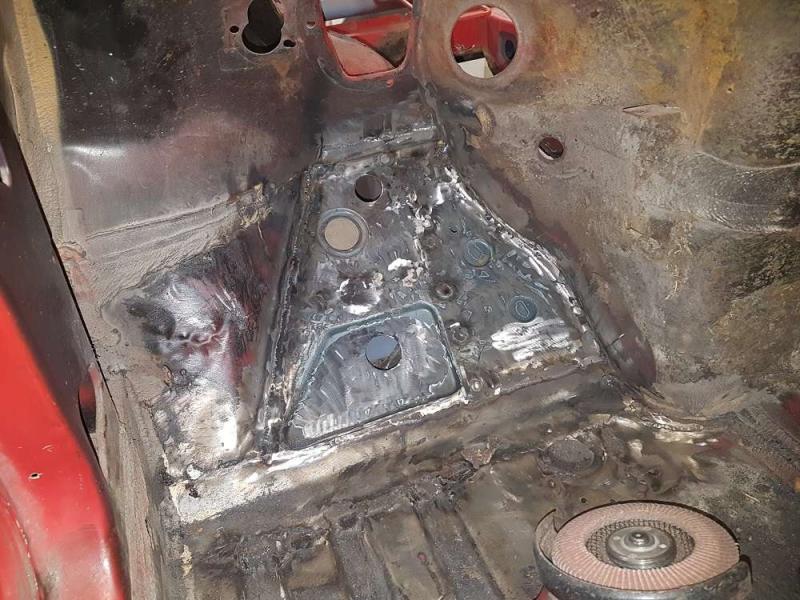

Date du message : dimanche 17 décembre 2017 à 20h24
La suite de mes investigations :
Plancher coté passager
L'ancrage du longeron arrière gauche une fois le renfort de caisse enlevé (résultat d'une réparation bâclée)

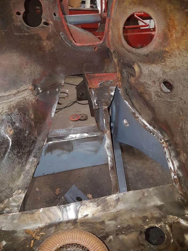

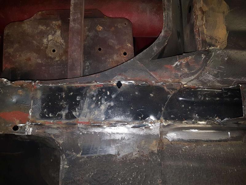

Date du message : lundi 8 janvier 2018 à 21h03
Salut à tous,
Un peu de nouvelles de la T2, sablage, découpe et soudure, ça reprend forme
