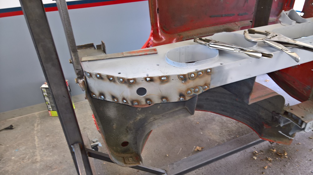

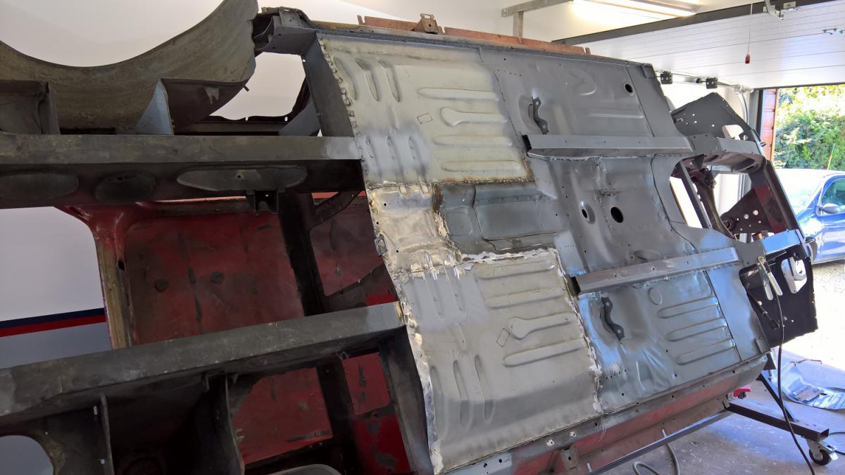

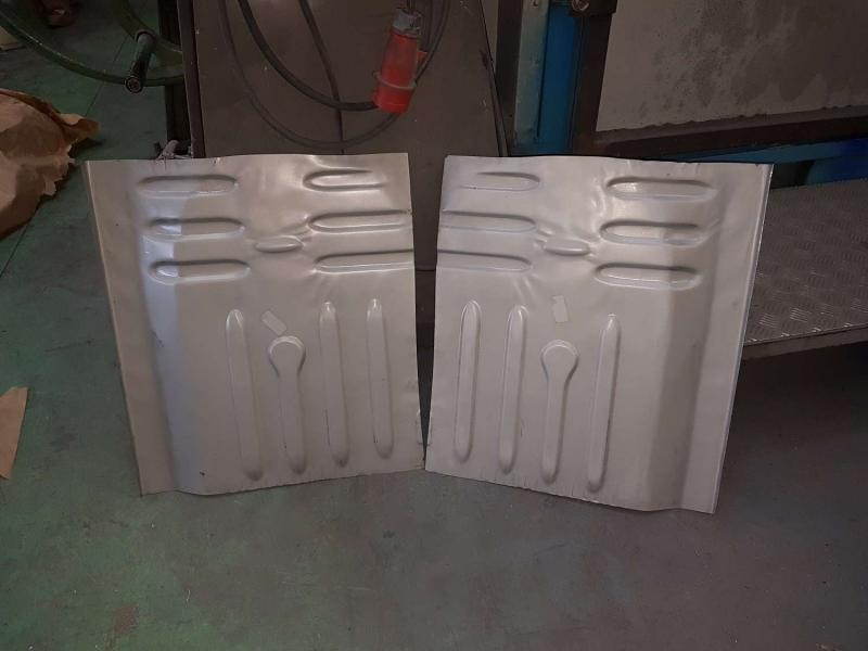

Salut à tous,
Un peu de nouvelles, les tôles du plancher arrière sont arrivées, y a plus qu'à :
Pascal35

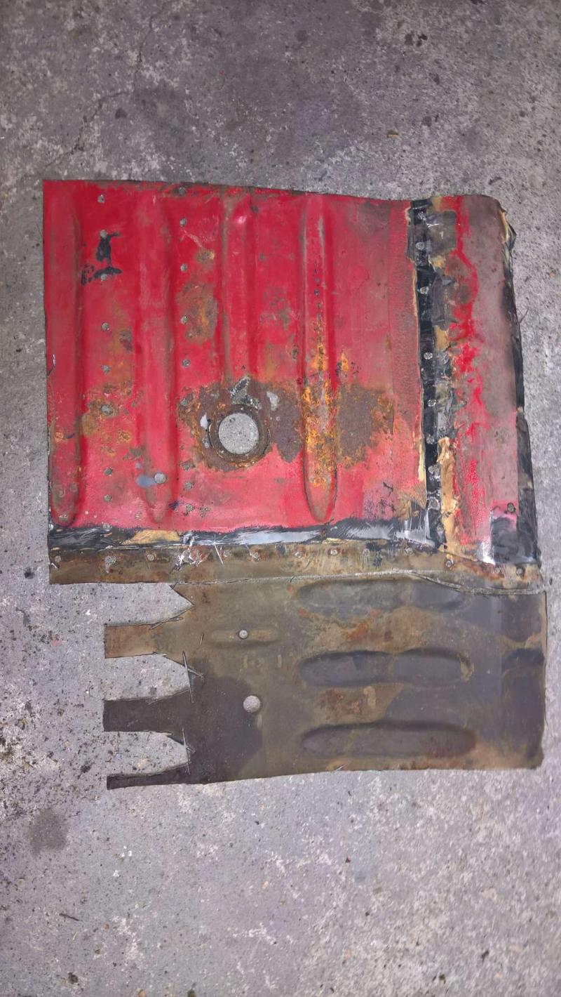

Date du message : dimanche 25 mars 2018 à 18h42
Salut à tous,

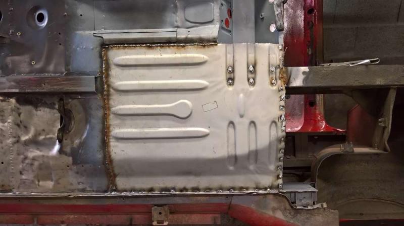

Une tôle est remplacée, pour de l'adaptable ça va plutôt pas mal .
Date du message : dimanche 25 mars 2018 à 18h58
tu as bien réussi la greffe

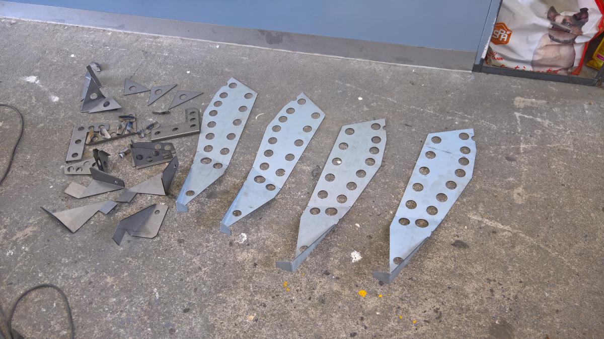

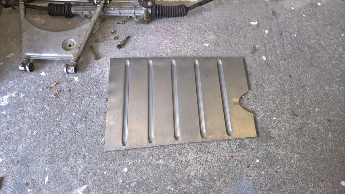

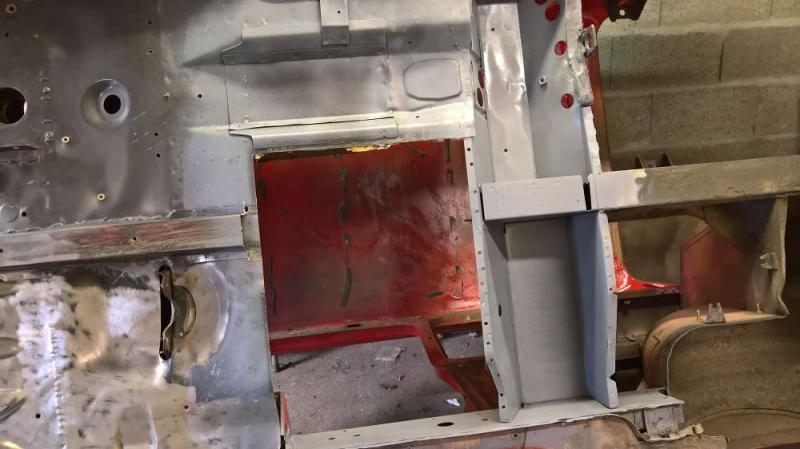

Reprise des travaux après un petit rafraichissement du garage (isolation, placo, peinture etc …).

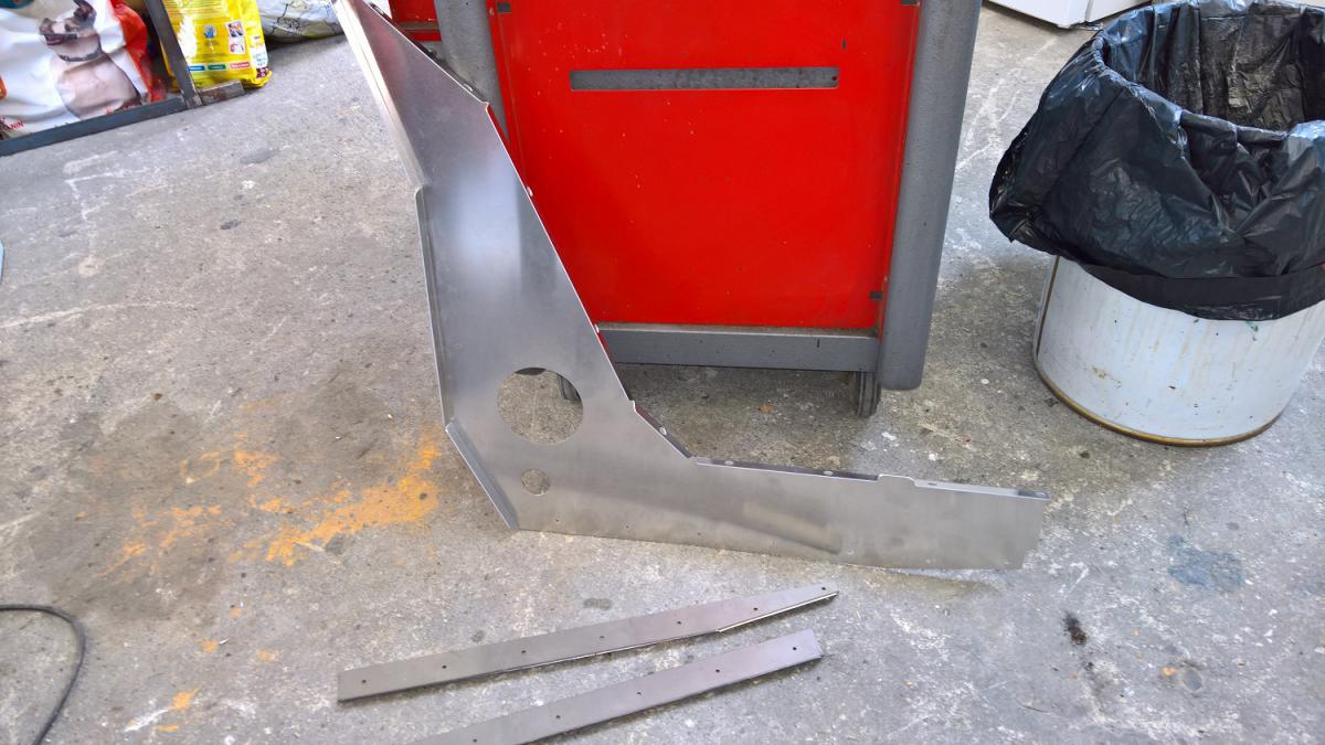

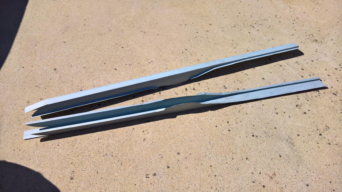

Fabrication des renforts, cloisons de réservoir et de la tôle entre longerons avants :
Y a plus qu'a souder, quand j'aurai trouver un nouveau poste, le mien vient de claquer
Date du message : jeudi 26 juillet 2018 à 20h21
Bravo, tres beau travail.
Dommage pour ton poste tu es allé trop vite

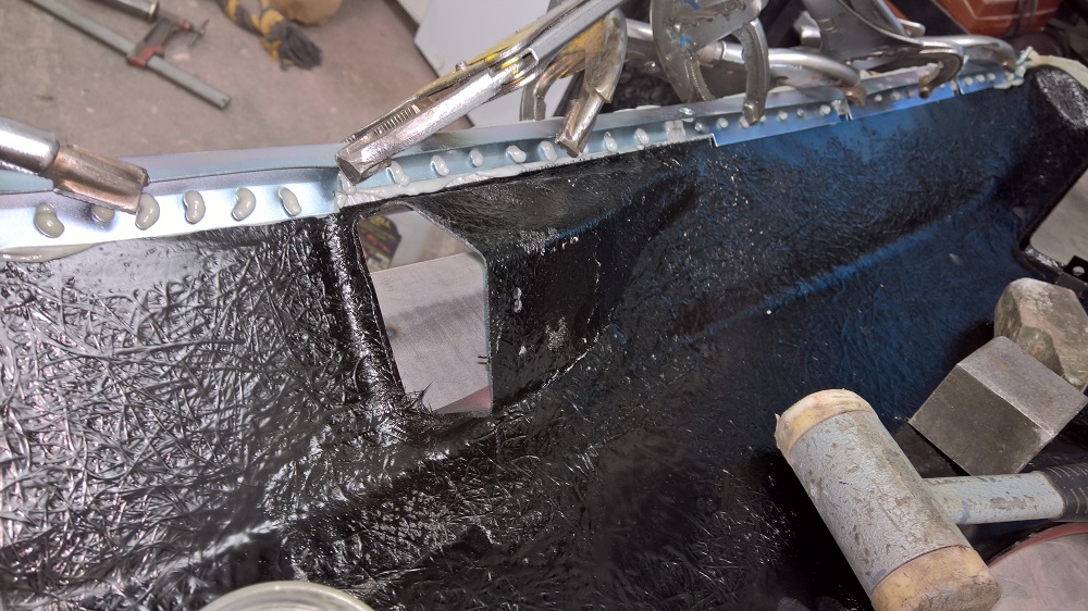

Pascal35
Date du message : jeudi 2 août 2018 à 13h41

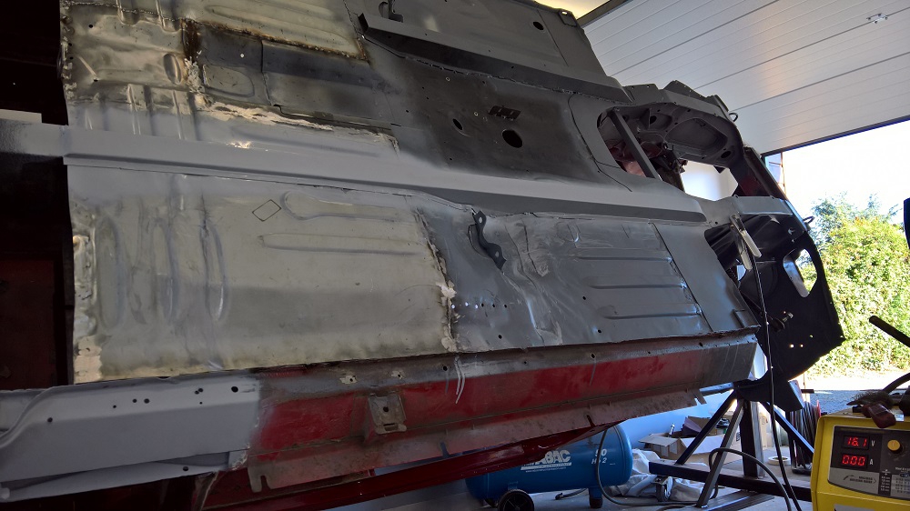

Plancher fini, reste plus qu'à remplacer les skis sous la caisse.

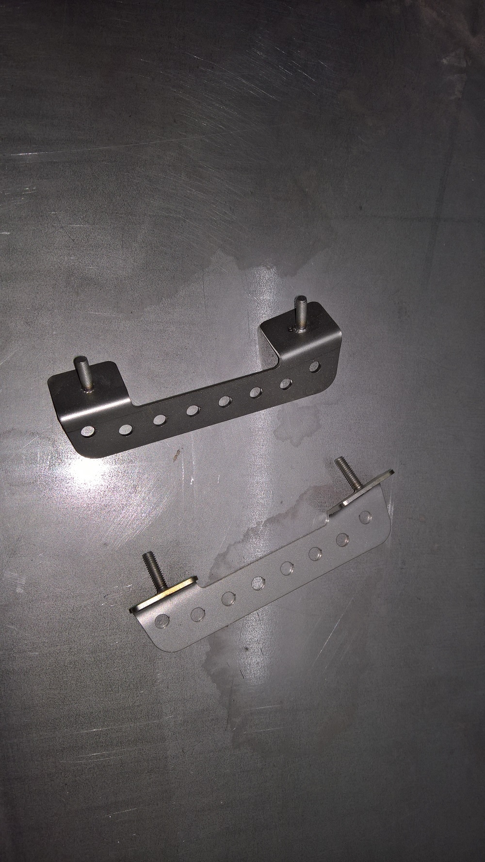

Pascal35
Date du message : dimanche 12 août 2018 à 20h53

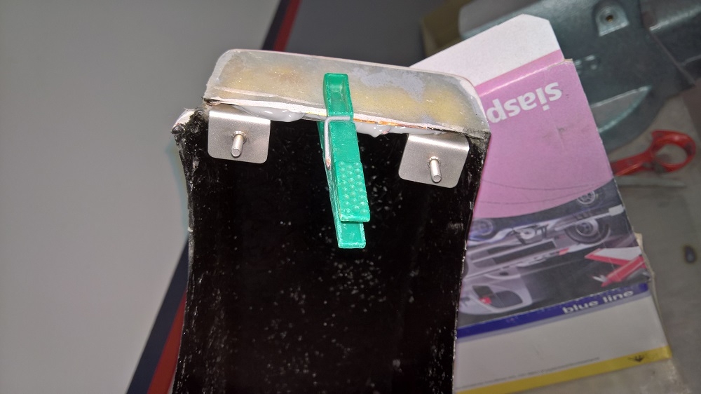

La suite des travaux, le dessous est fini, la fabrication des ski est un peu galère mais ça colle pas mal, j'attaque les renforts en même temps que le décapage des passages de roues arrières.
Date du message : mercredi 15 août 2018 à 13h46
Tres beau travail Pascal, Bravo.

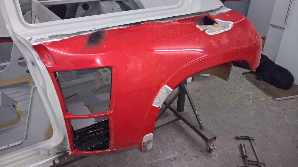

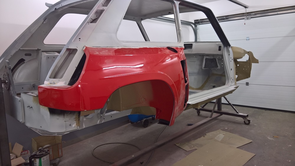

Date du message : mardi 6 novembre 2018 à 20h39

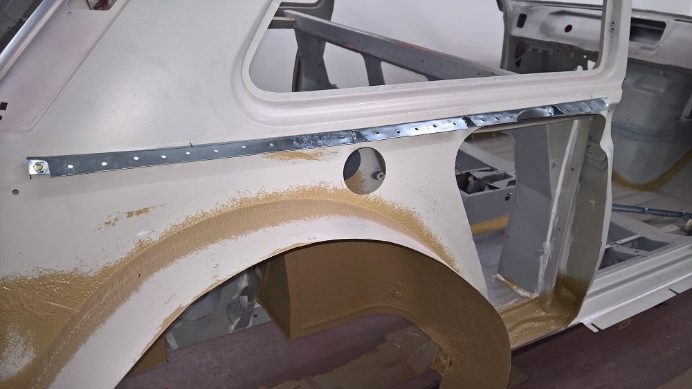

Salut A tous,

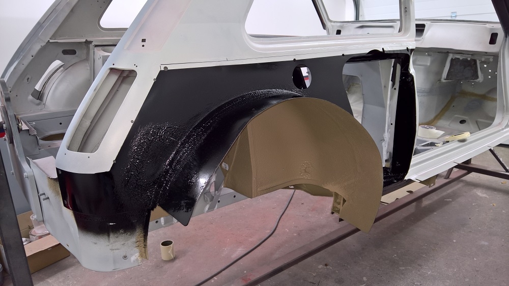

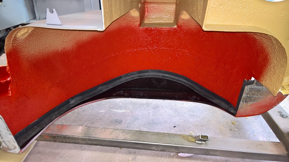

La caisse est bientôt prete, il "ne reste plus que" les ailes à recoller et elle est prete pour aller à l'atelier pour la peinture:
tof32
Date du message : mercredi 7 novembre 2018 à 01h49
Super boulot Pascal
benival
Date du message : mercredi 7 novembre 2018 à 06h27
Mieux qu'à la sortie d'usine!Bon courage Pascal
Date du message : mercredi 7 novembre 2018 à 10h25
Beau boulot.
ça sent le neuf

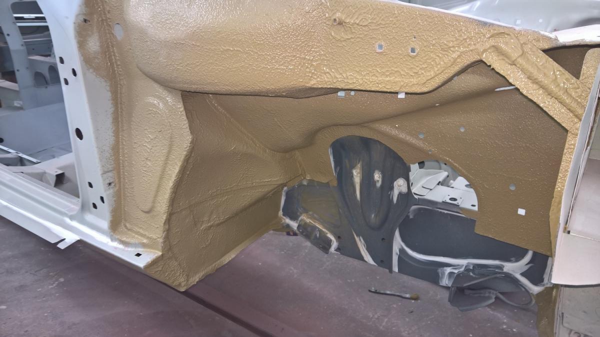

Pascal35

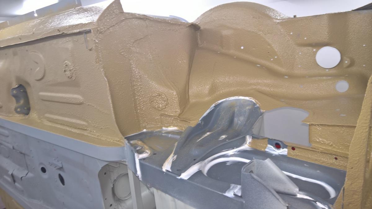

Date du message : vendredi 9 novembre 2018 à 21h29

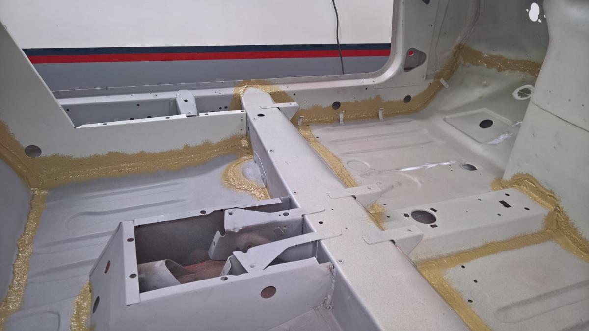

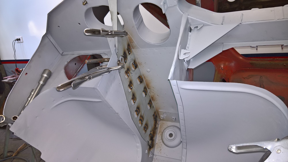

Salut à tous,

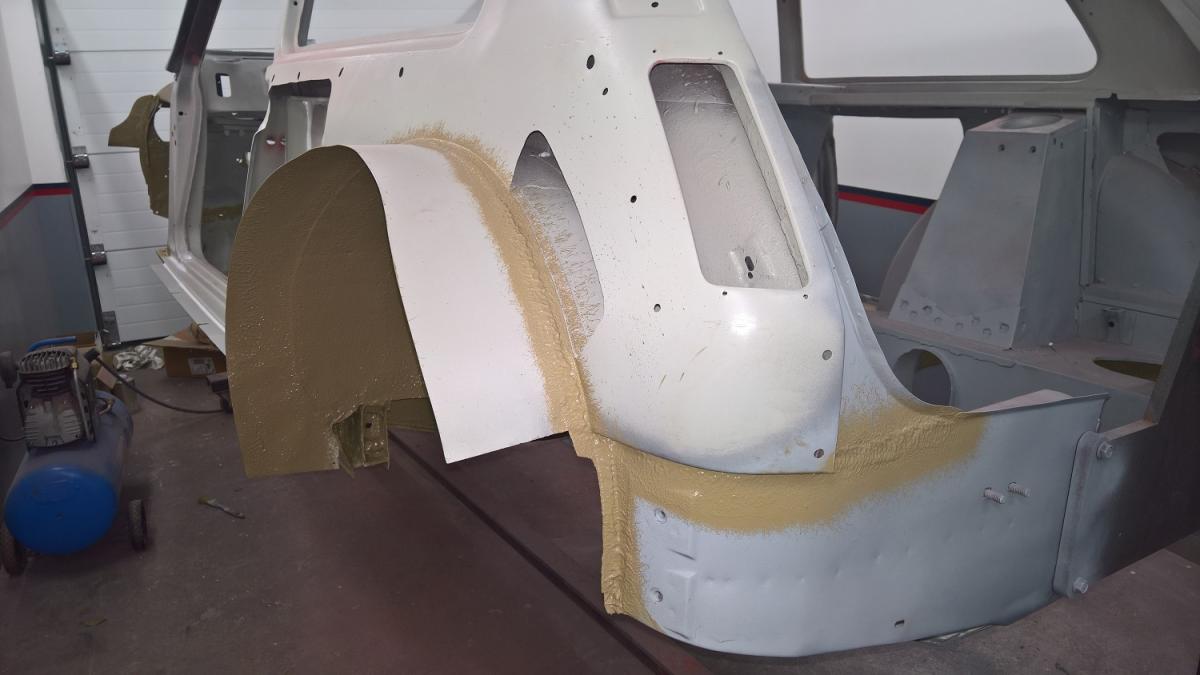

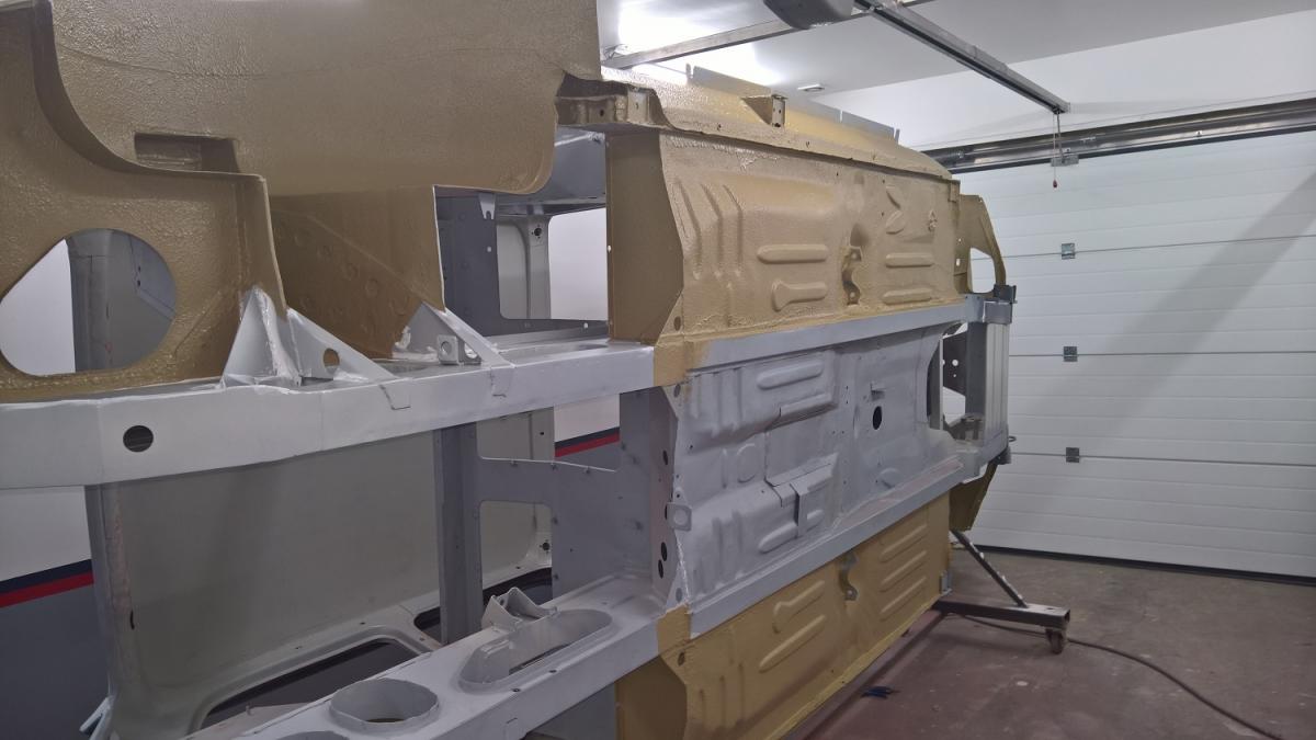

Derniers préparatifs avant de remettre les ailes arrières :
tof32
Date du message : samedi 10 novembre 2018 à 12h58
Super boulot Pascal comme toujours
Toutes tes réalisation sont toujours de belle qualité ! !! On sent la passion du travail bien fait je suis admiratif de ton savoir faire!
Date du message : dimanche 11 novembre 2018 à 16h50
Salut Pascal , +1 c'est une reconstruction partiel A+Eric .

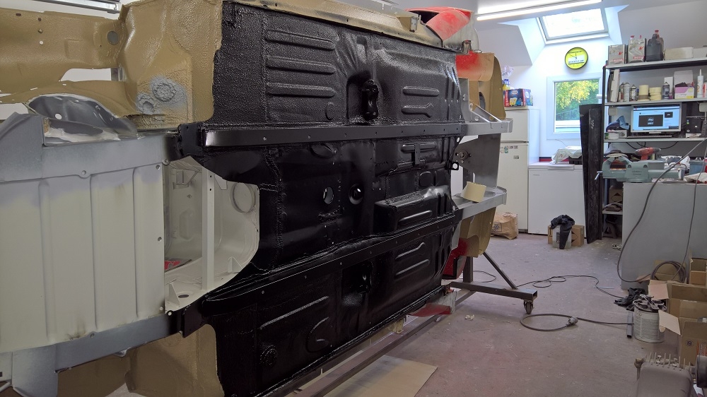

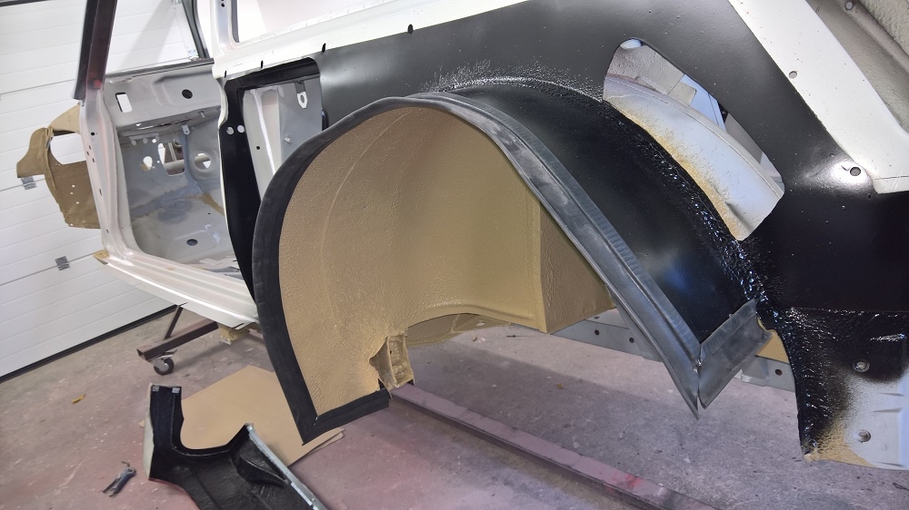

La suite :
Date du message : vendredi 16 novembre 2018 à 19h40
Bravo Pascal c'est très beau
Peux tu me donner le nom de la colle que tu utilises pour coller les ailes sur la caisse
