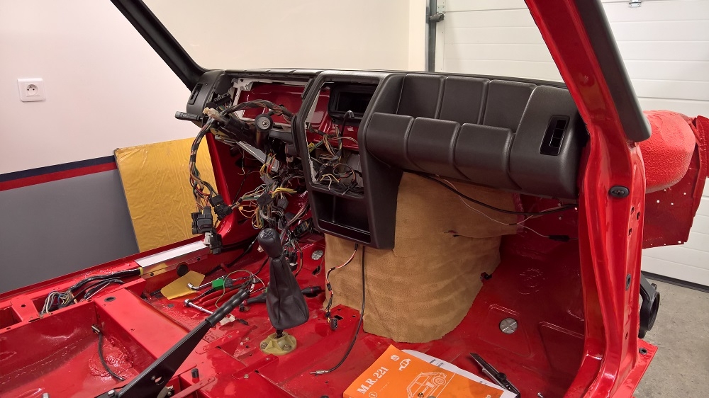

Date du message : lundi 21 janvier 2019 à 06h21

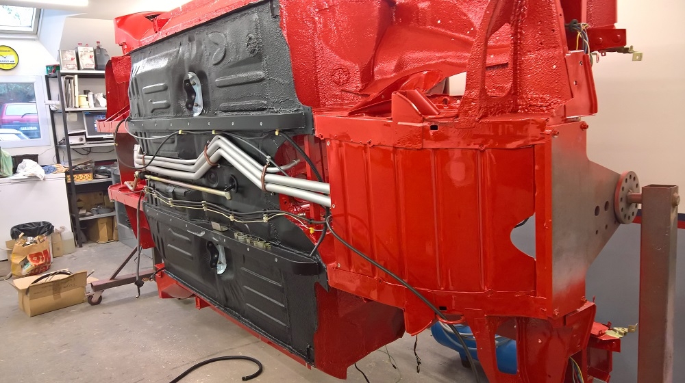

Voici quelques photos du remontage qui avance doucement.
Date du message : lundi 21 janvier 2019 à 12h56
Merci pour la référence de la teinte.
Tres beau le dessous de cette rouge.
Elle va être superbe cette 5.

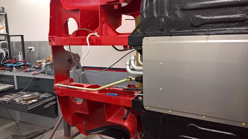

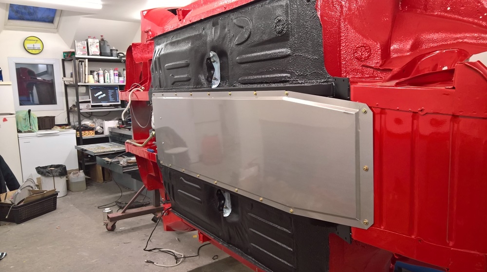

Date du message : mercredi 23 janvier 2019 à 21h38
Hello
Ça avance doucement !
Super boulot et la tôle de protection est bien réalisée
Courage pour la suite

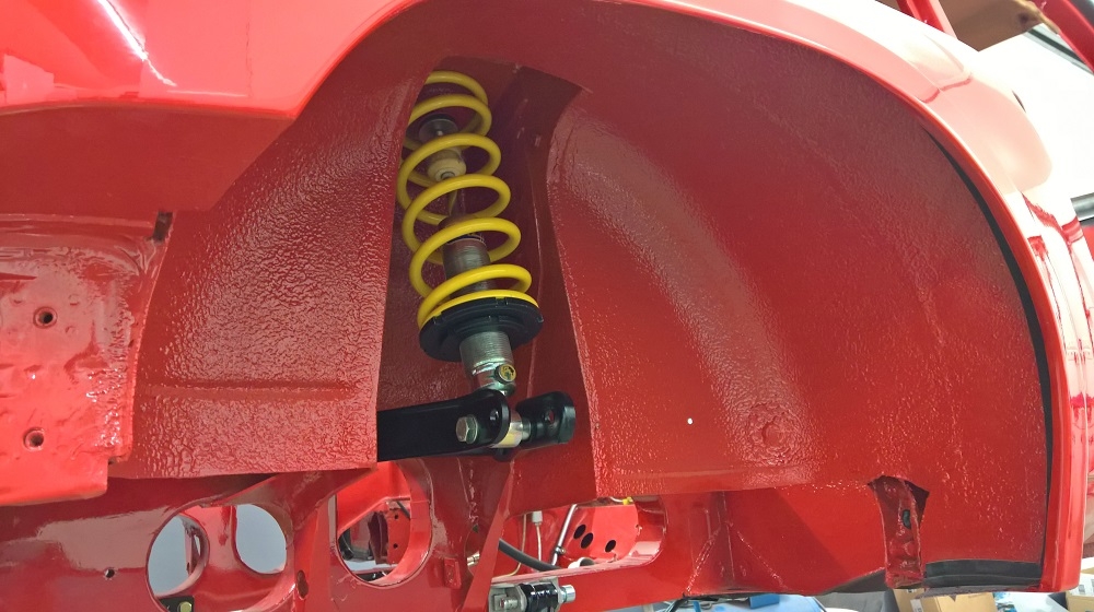

Date du message : mardi 12 février 2019 à 06h38

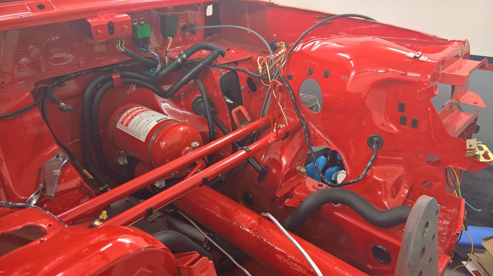

La suite du remontage :
Date du message : mardi 12 février 2019 à 07h22

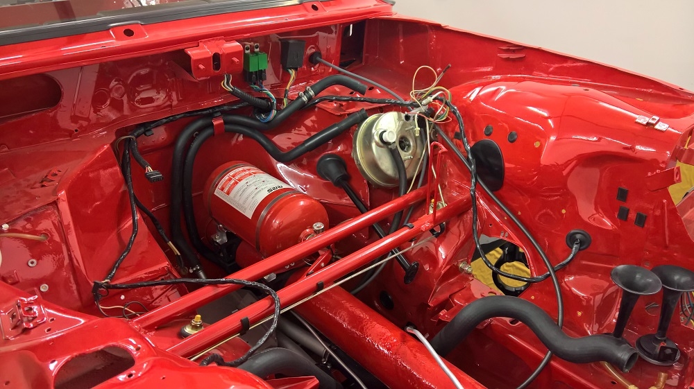

Bonjour Pascal
Très propre le remontage et ça va vite!
On en est quasiment au même point mais moi j'ai commencé bien avant toi...

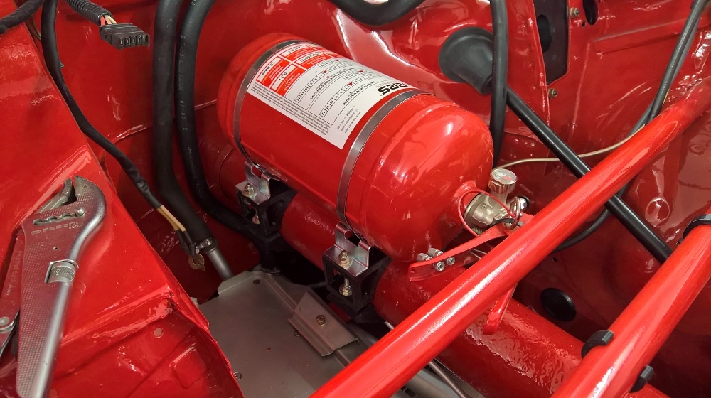

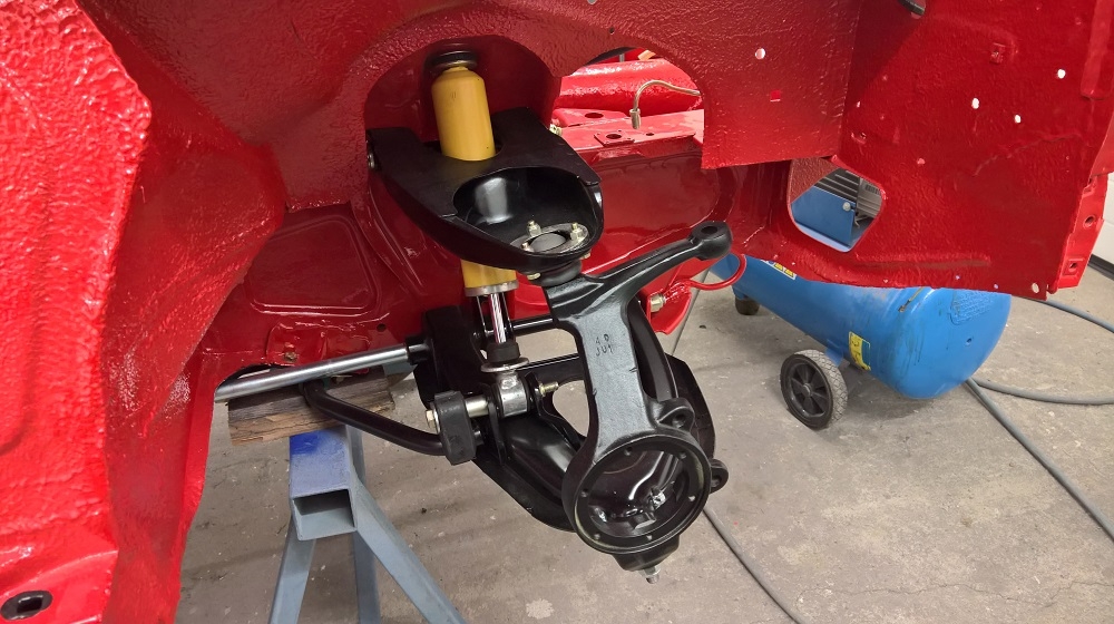

Tu peux nous montrer le montage des trains avant ,il me semble qu'ils sont en place.
Peux tu me dire ou tu as trouvé ton extincteur avec son support stp
Ras 26
Pascal35
Date du message : mardi 12 février 2019 à 21h45
Merci Rémi !
Pour le train avant rien de spécial, montage d'origine pour l'instant, je referais tres certainement les trains plus tard, surtout les triangles AR
L'extincteur vient d'une commande avec le club l'année dernière, c'est ici : http://forum.clubit5.org/messages.html?idsujet=1499877&pgi=0#is-page
Pour les supports je les ai fait avec mon imprimante 3D.

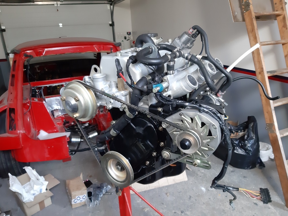

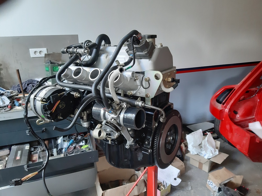

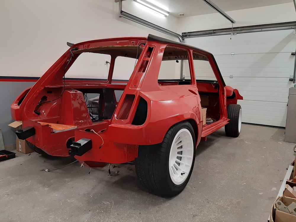

Date du message : lundi 4 mars 2019 à 22h29
Ca y est, elle est de nouveau sur ses roues, je fignole un peu mon faisceau et remontage du moteur.

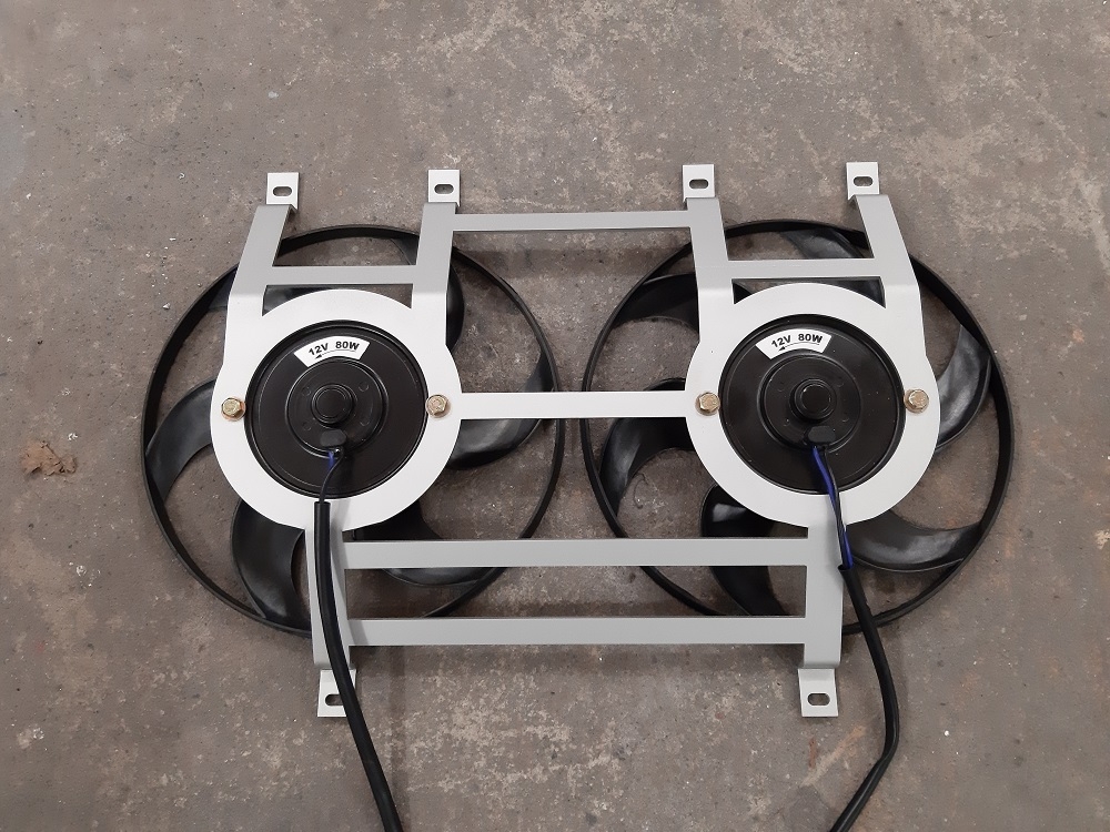

toybj52
Date du message : mardi 5 mars 2019 à 21h49
salut Pascal,
ça avance super vite
ton support des ventilos est vraiment superbe, je suppose que c'est du fait maison
Francis

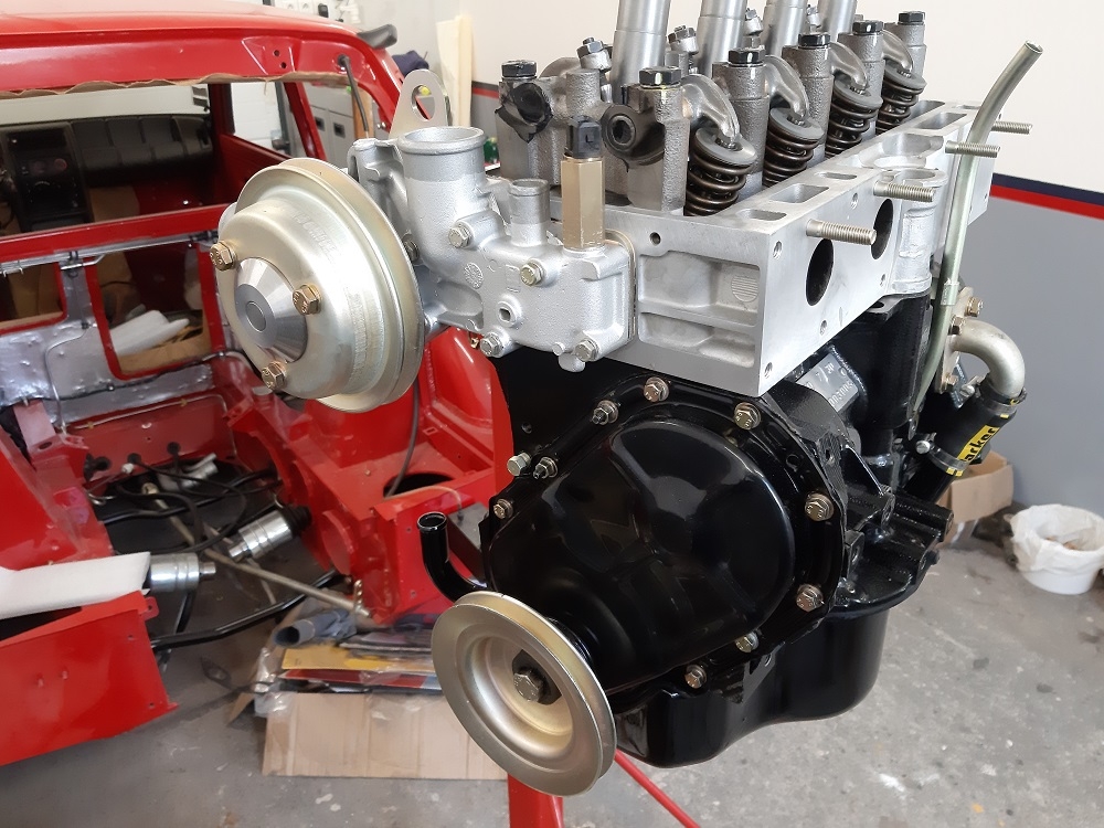

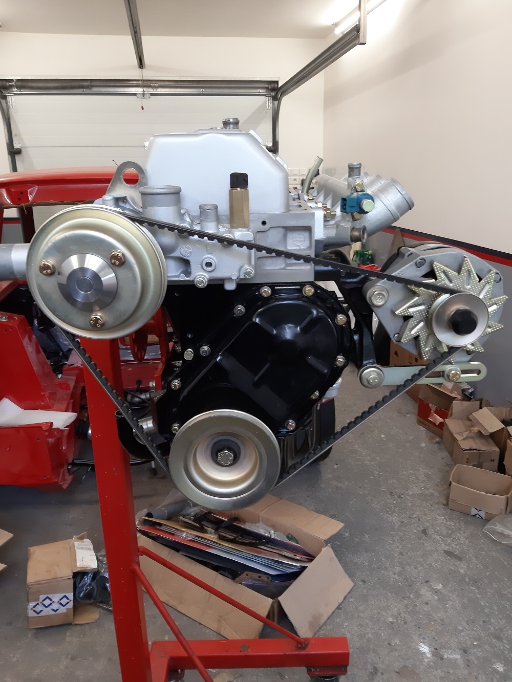

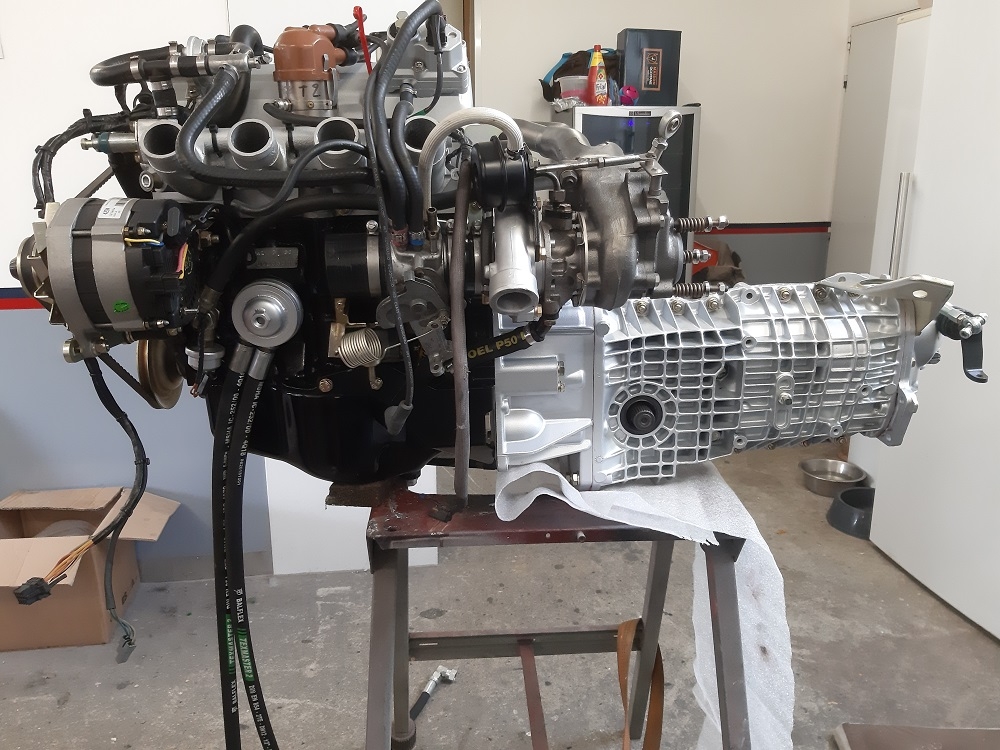

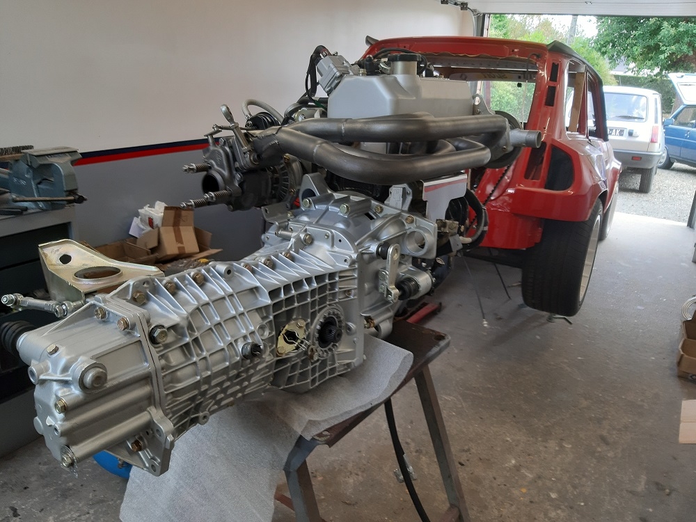

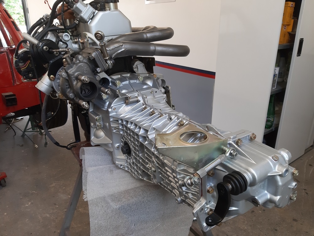

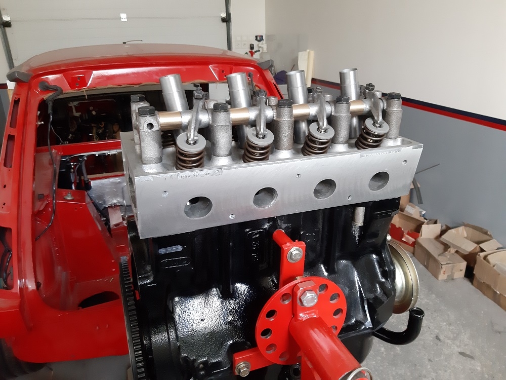

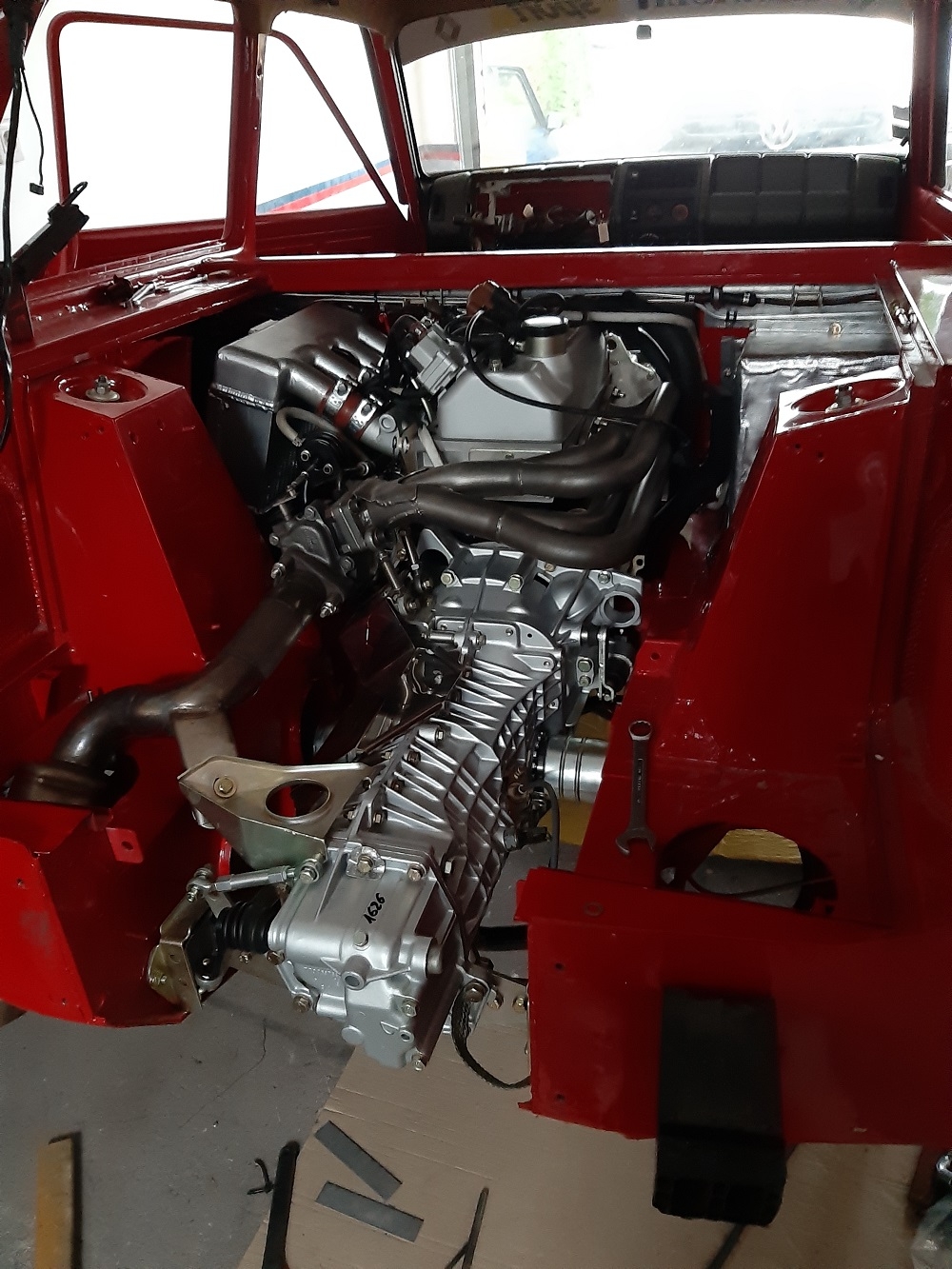

Date du message : dimanche 7 juillet 2019 à 20h49
Un peu d'avancement sur la R5 même si en ce moment c'est pas facile avec le boulot
Une fois la boite revenue de chez Patrice ça devrait aller assez vite pour la remise en route.

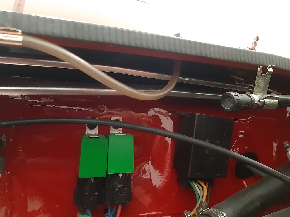

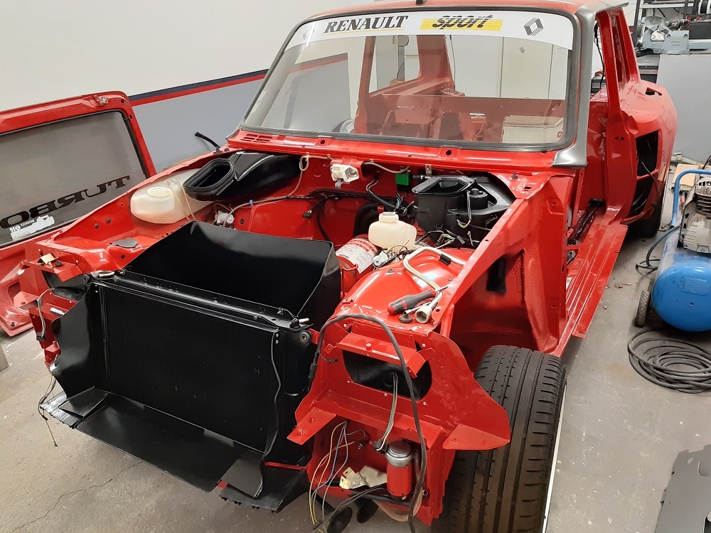

Date du message : lundi 8 juillet 2019 à 13h10
Salut Pascal, tout simplement sublime
Un truc, vérifie que ton temporisateur essuie glace avant ne touche pas quand la tringlerie sera en place et en fonctionnement.
J'ai tout remonté aussi et en faisant les test de fonctionnement des tous le faisceau av, un petit bruit attire mon attention, la trigle tape et bouscule le temporisateur
je cherche donc sa place de nouveau ...
Pascal35
Date du message : lundi 8 juillet 2019 à 20h57
Salut Bruno,
Pour le temporisateur moi ça passe à l'aise
Il y a un perçage dans le tablier à l'origine, je l'ai juste remis à sa place.
La petite patte qui le fixe au tablier est bien enfoncée à fond sur ton temporisateur ?
Date du message : lundi 8 juillet 2019 à 22h29
Eh oui pourtant j'ai bien vérifié, je posterai sur le forum tu verras ça.

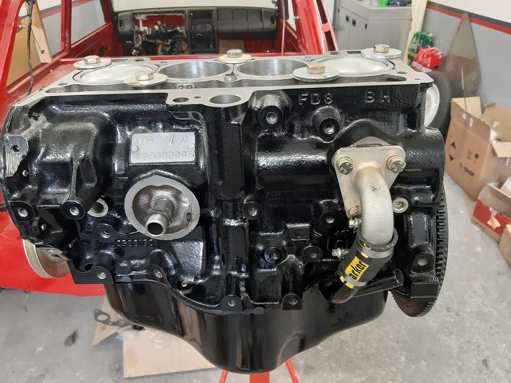

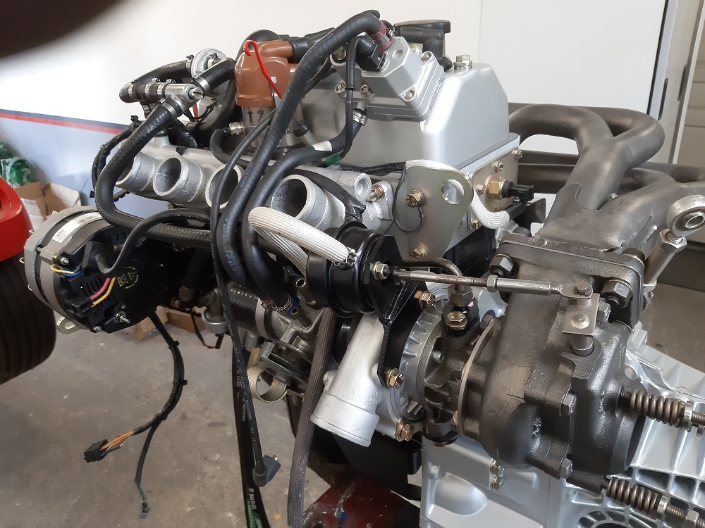

Date du message : samedi 17 août 2019 à 21h15
Ca y est elle à démarré, reste le remontage de l'intérieur et ça devrait bientôt rouler
Merci Patrice
