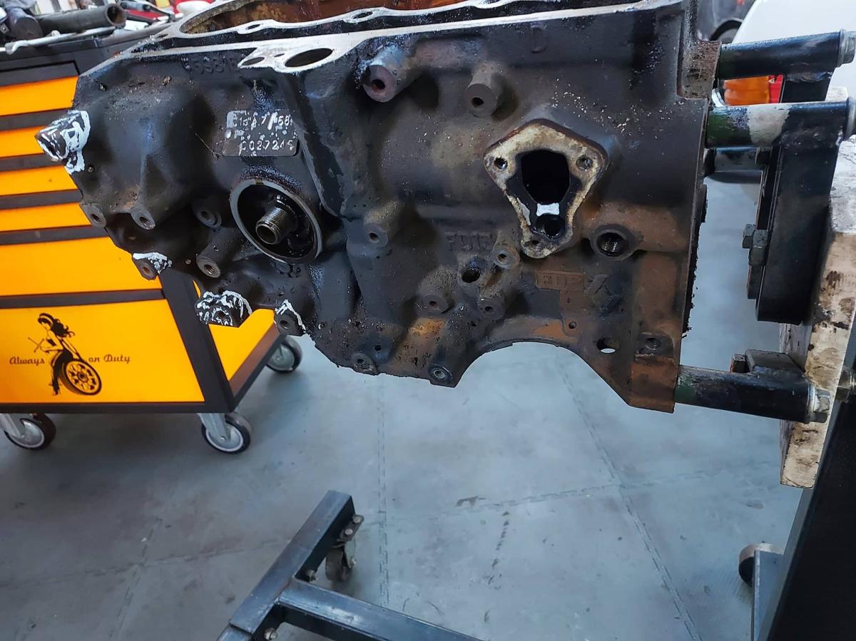

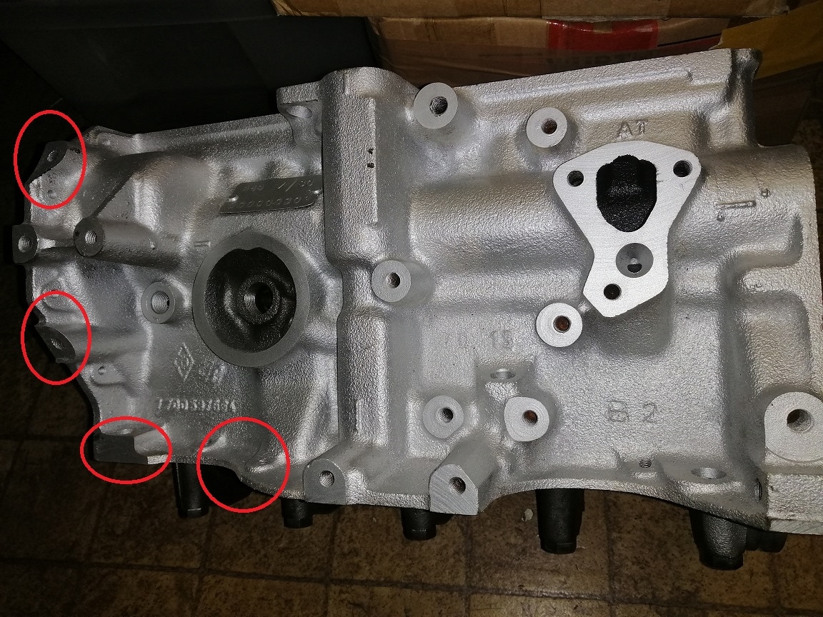

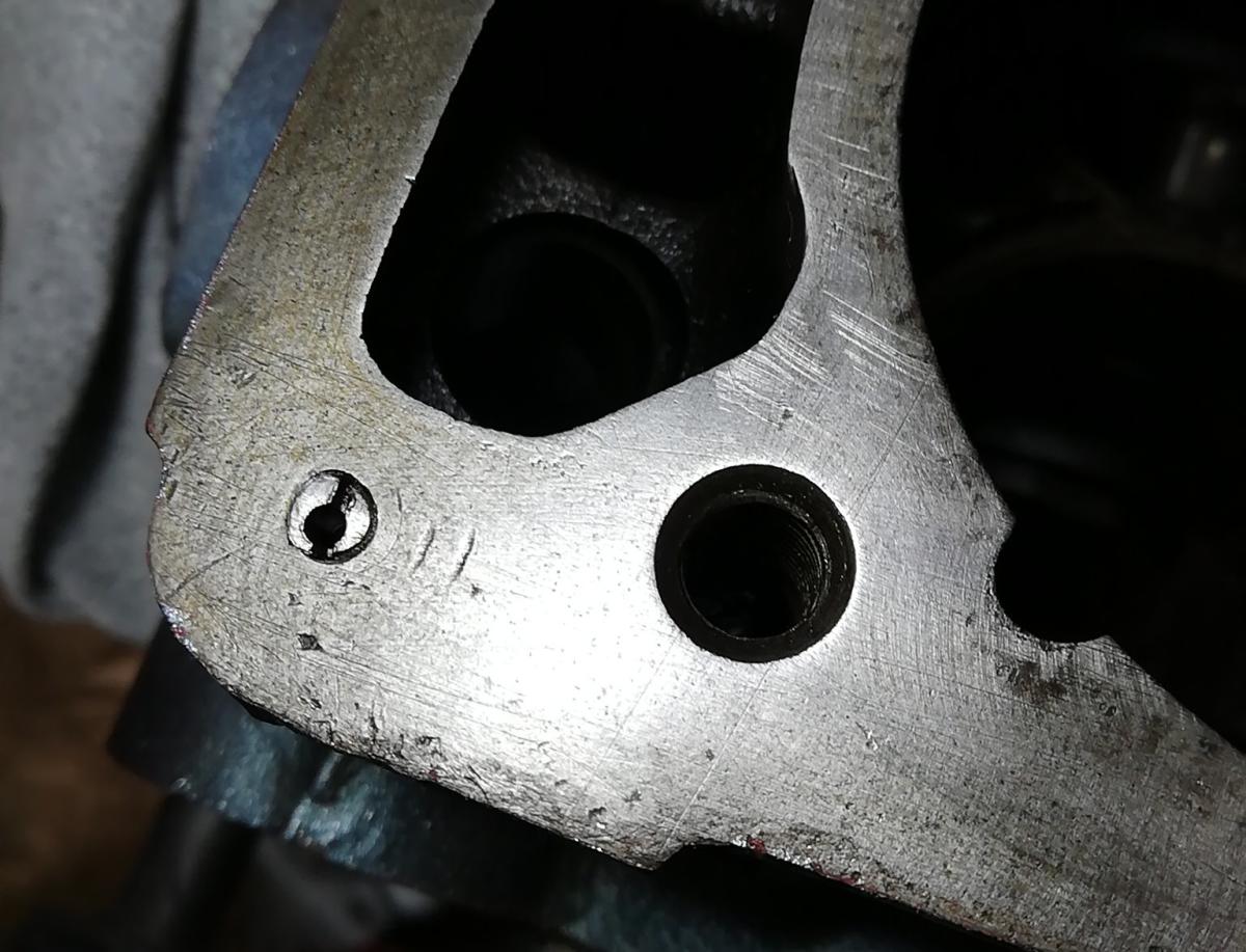

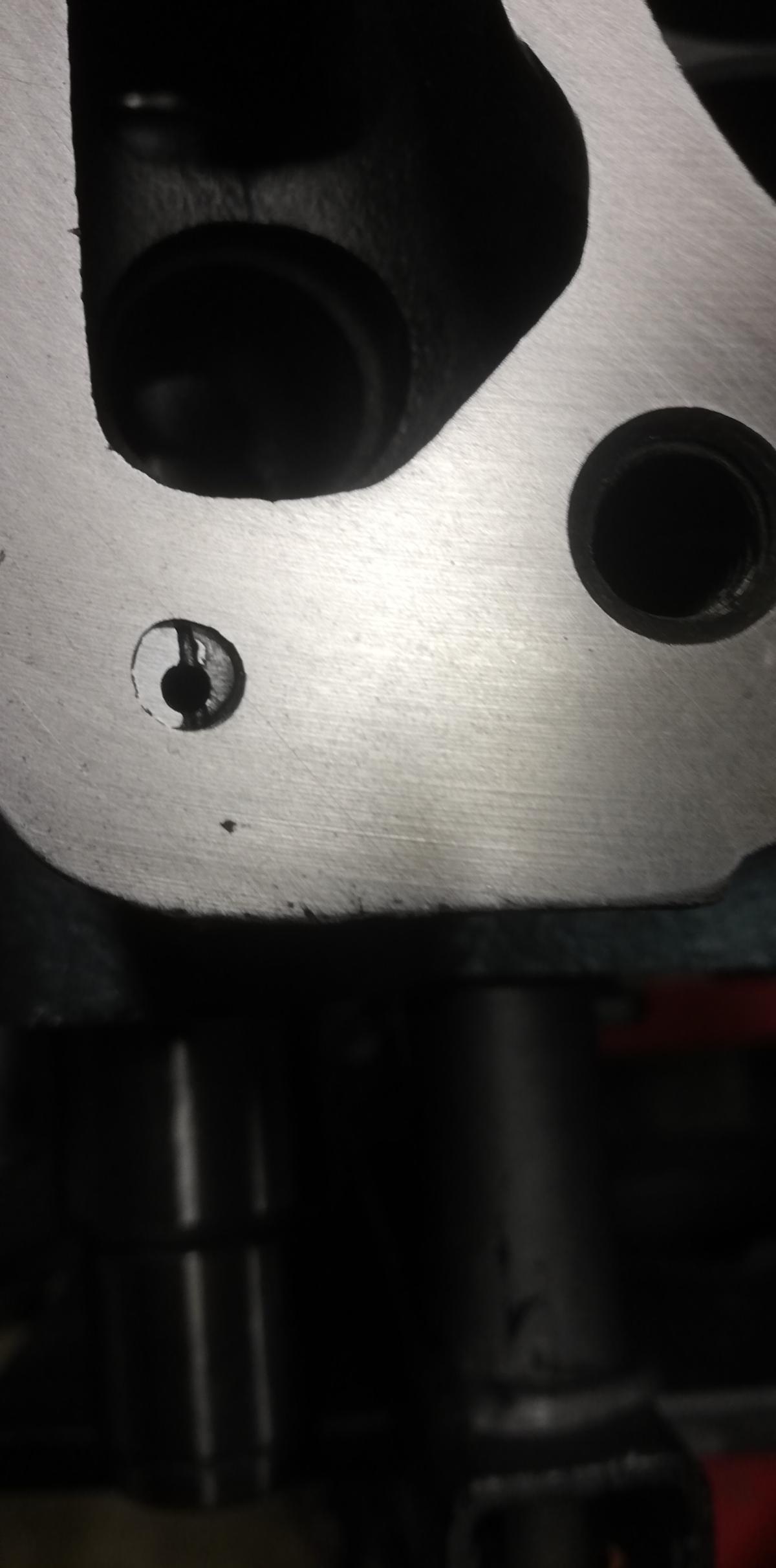

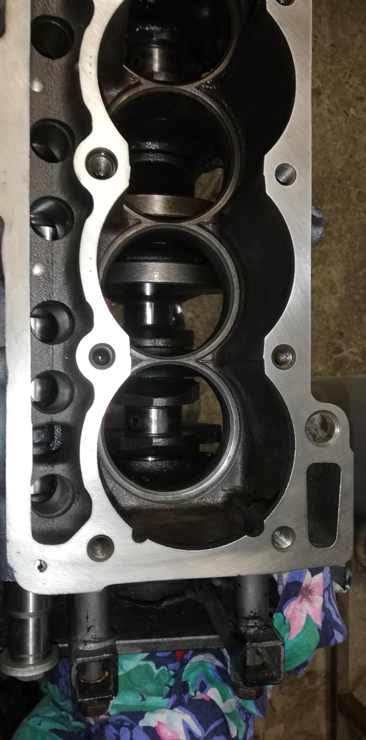

Jeremy76, sur ta première photo, tu as tout juste (confirmation par la photo de r8G), mais sur ta deuxième photo, tu as tout faux (enfin, presque tout faux), si tu supprimes ces parties, tu ne pourras plus fixer ton alternateur.
r8G, si tu as une photo de ton bloc côté filtre à huile, essaie de la poster pour filer un coup de main à Jeremy76, sinon, je sens qu'il va nous faire des bêtises!!!

jeremy76 a écrit :Sa confirme ma photo non?
Oui
Date du message : samedi 13 novembre 2021 à 11h46
Merci Oil Neoval pour ta photo qui confirme partiellement celle de Jeremy76. En effet, Jeremy76, sur ton bloc, tu as, à la place du losange sur la photo de Oil Neoval, un bossage qui sert à la fixation de l'alternateur sur les Super 5 et Twingo. Or, ce bossage doit être fraisé, faute de quoi tu ne pourras pas positionner ton capteur de pression d'huile ni ta durit de lubrification du turbo. Après, pour les ronds rouges qu'a indiqué Oil Neoval, c'est tout à fait ça. Et pour finir sur cette face, tu as encore le fraisage de la redescente d'huile au niveau de la pompe à essence des Super 5 qui doit être réalisé, et qui bizarrement, n'apparaît pas sur le bloc de Oil Neoval. Une fois que tu auras fait tout ça, tu auras un bloc vraiment conforme à celui d'un bloc de R5T. Bon, avec toutes ces infos, tu devrais y arriver, sinon, n'hésite pas à redemander!

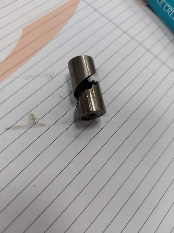

Jérémy, il te faut faire un filetage et mettre une vis percée mise en place avec du blocpresse pour ne pas que ça bouge dans le temps. Je te donne le diamètre du trou dès que je récupère le bloc.
