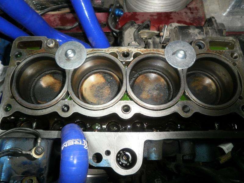

Salut r8G, je ne vois pas l'autre coté du bloc, mais je pense que tu as aussi 4 passages d'eau entre bloc et chemises?
Date du message : mardi 23 novembre 2021 à 09h26
Je vois pas exactement ta question je te passe un photo tu me diras
Date du message : mardi 23 novembre 2021 à 09h46
bonjour Rochman
en réalité cela dépend du joint de culasse ,la plupart ont que deux passages
hormis en faire soit même sur le joint!!!!.
mais déjà vu sur un bloc trois usinages pour passage d'eau.
Gérald

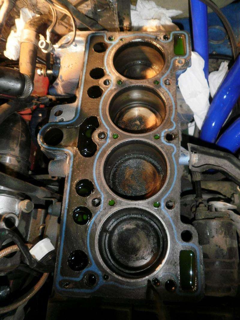

rochman
Date du message : mardi 23 novembre 2021 à 18h06
Salut Gérald et r8G, je posait la question car sur la mienne , il y a 4 passages d'eau
Date du message : mardi 23 novembre 2021 à 18h45
Déjà il y a eu quelque chose de fait sur ce moteur c'est bien ,ensuite ton vieux joint de culasse il est comment, si tu l'a encore
rochman
Date du message : mardi 23 novembre 2021 à 19h00
Date du message : mardi 23 novembre 2021 à 19h08
De ce que je peux voir les deux trous En haut et en bas à droite sur la photo on été fait par celui qui l'a mis en place ,on le voit car il coupe la ligne bleu ,qui n'est pas une ligne mais du joint.
Date du message : mardi 23 novembre 2021 à 20h10
Alors là il y a une erreur car la ligne bleu sur ton joint de culasse est un bourrelet de joint plus, souple qui assure une forte barrière étanche.
Je ne pense pas que ce soit très judicieux comme solution, heureusement tu n'as qu'a reposer un joint de culasse et ne pas le repercer.
rochman
Date du message : mercredi 24 novembre 2021 à 07h18
Bonjour a vous, jamais eu de probleme d'étanchéitée avant dépose (pour remplacement soupapes en préventif), j'ai remonté en identique avec repercage du joint, pas de soucis non plus.
Date du message : mercredi 24 novembre 2021 à 07h22
C'est une information à prendre en compte.
Remarque que ce passage n'a pas de pression mise à part celle du circuit de refroidissement.
À méditer.

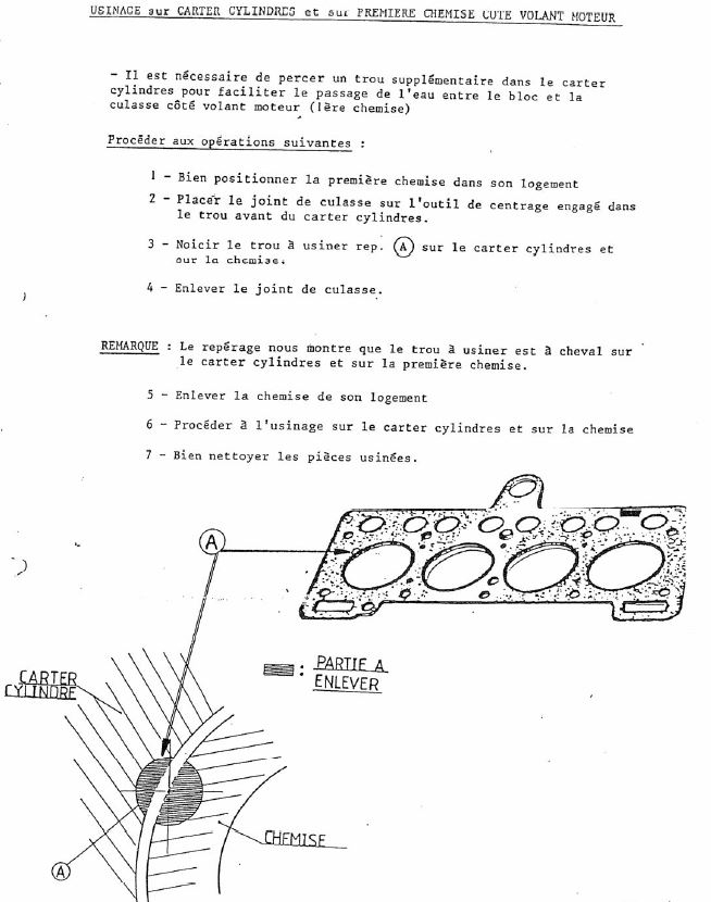

lancien
Date du message : mercredi 24 novembre 2021 à 19h40
Il me semblait qu il ne fallait faire qu un passage d eau coté volant moteur,je ne retrouve plus le document PDF du kit 200 cvrenault sport.
LuisR5
Date du message : mercredi 24 novembre 2021 à 22h07
lancien
Date du message : mercredi 24 novembre 2021 à 22h56
ben voilà,merci pour la confirmation.

Date du message : jeudi 25 novembre 2021 à 18h38
Bonsoir, donc si ils préconisent de ne faire qu’un perçage côté volan moteur, pourquoi en faire 2, ou 3, voir 4 ? Meilleur refroidissement ??
Date du message : jeudi 25 novembre 2021 à 19h51
Jean Luc
Pour être simple et concret les joints der culasse possèdent 2 passages d'eau en + que les blocs/chemises sur le 1 et le 4.
Je suppose qu'un matin un type bien observateur sait dit ben pour pas faire le passage de ces 2 trous qui nous apporte un point de refroidissement sur le haut de la chemise plus performant puisque débouchant sur un passage donc de circulation directe
Voili voilou

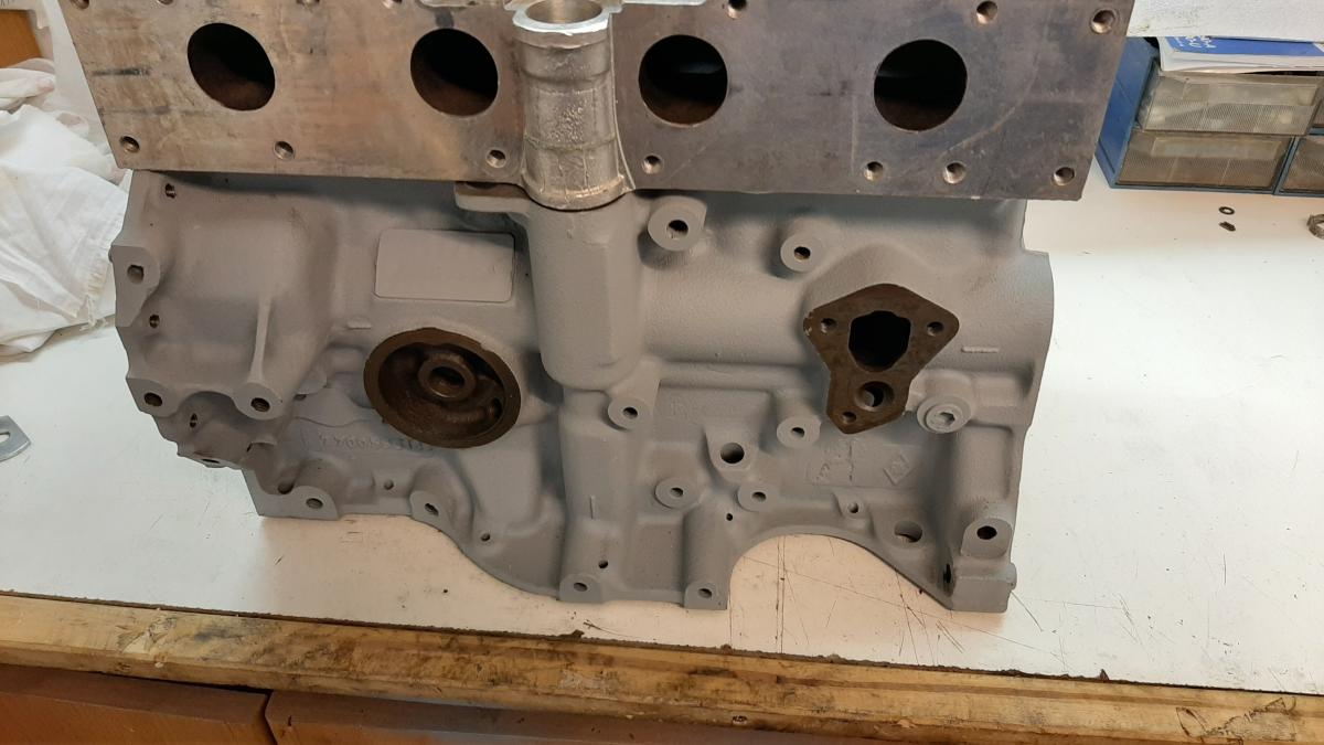

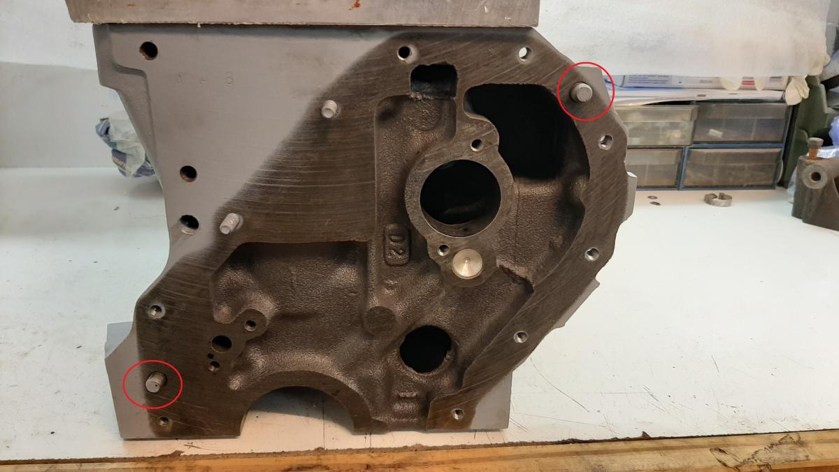

Bonjour a tous
J'ai trouvé toutes ces informations très intéressantes lorsque j'ai commencé à construire une réplique de la version originale.
Résumé ci-dessous ce que je comprends :
Modification de la zone de la pompe essence pour le retour d'huile.
Modification du 1er et du 4ème cylindre pour passage d'eau.
Réduction de la section de passage d'huile
Modification du siège d'arbre à cames
Modification externe du carter (je crois que le mien n'en a pas besoin, pouvez-vous me le confirmer s'il vous plaît)
De plus, je dois enlever les deux centrages du carter de chaîne de distribution pour pouvoir monter le carter de chaîne simple.
