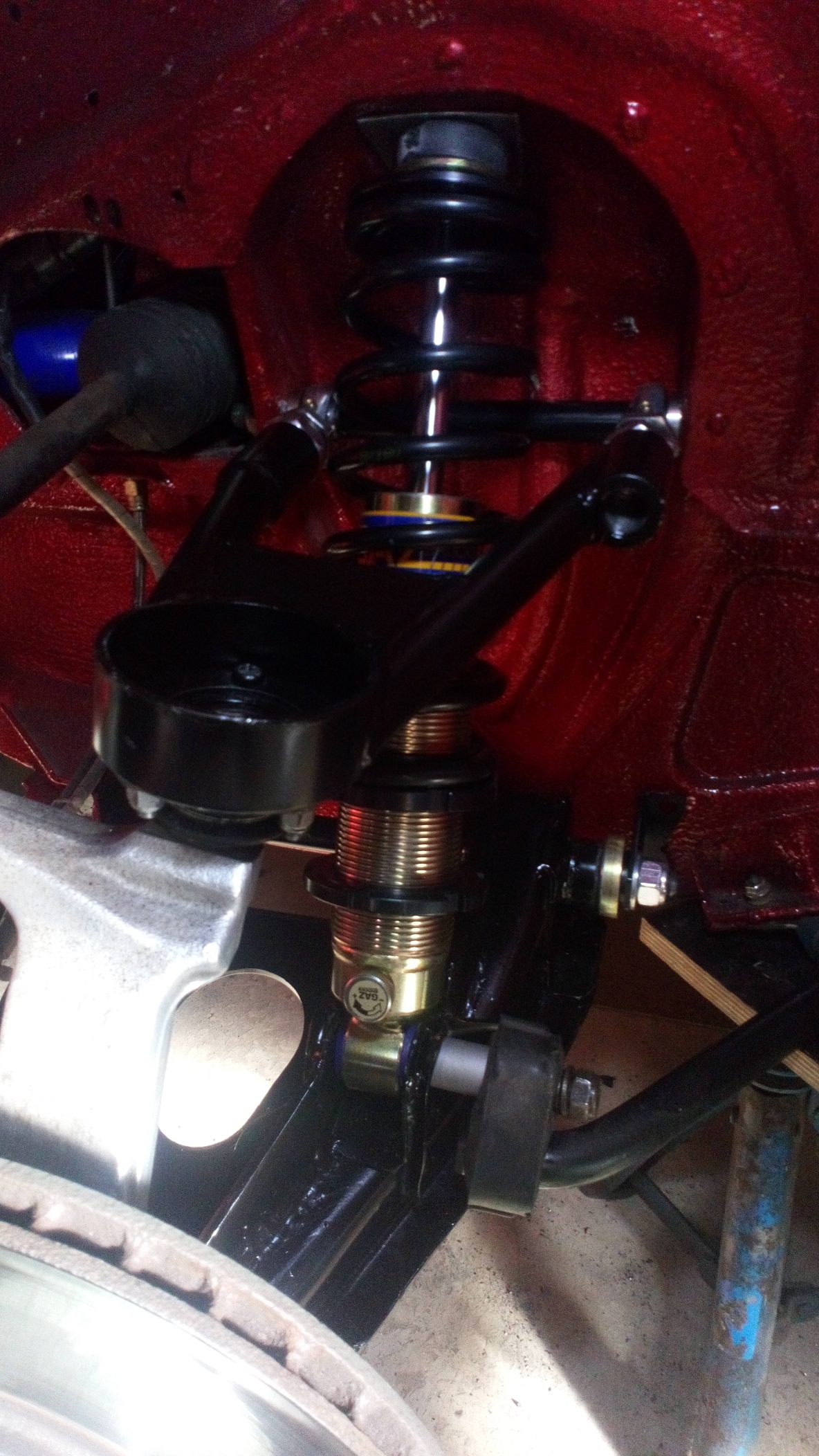

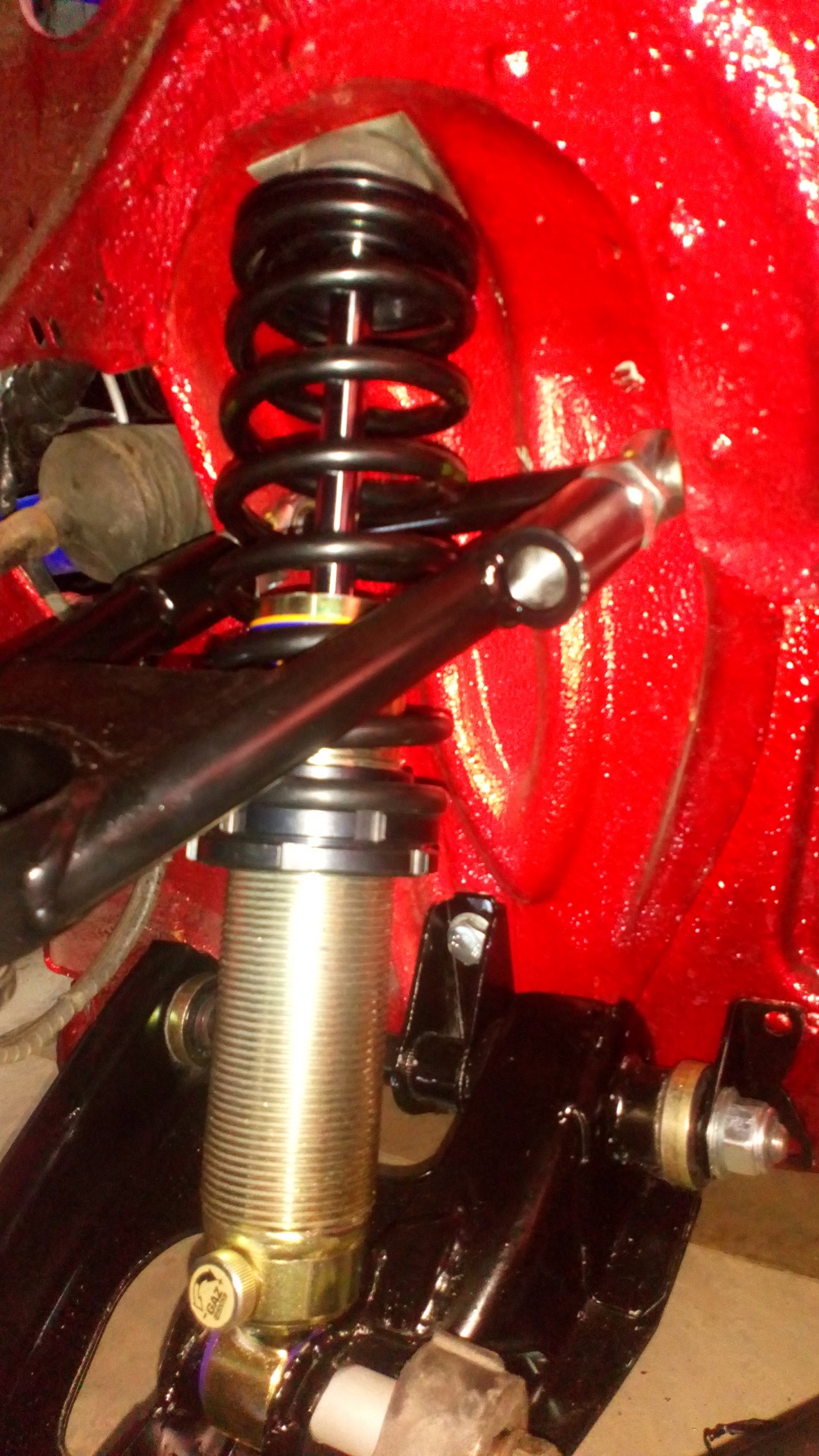

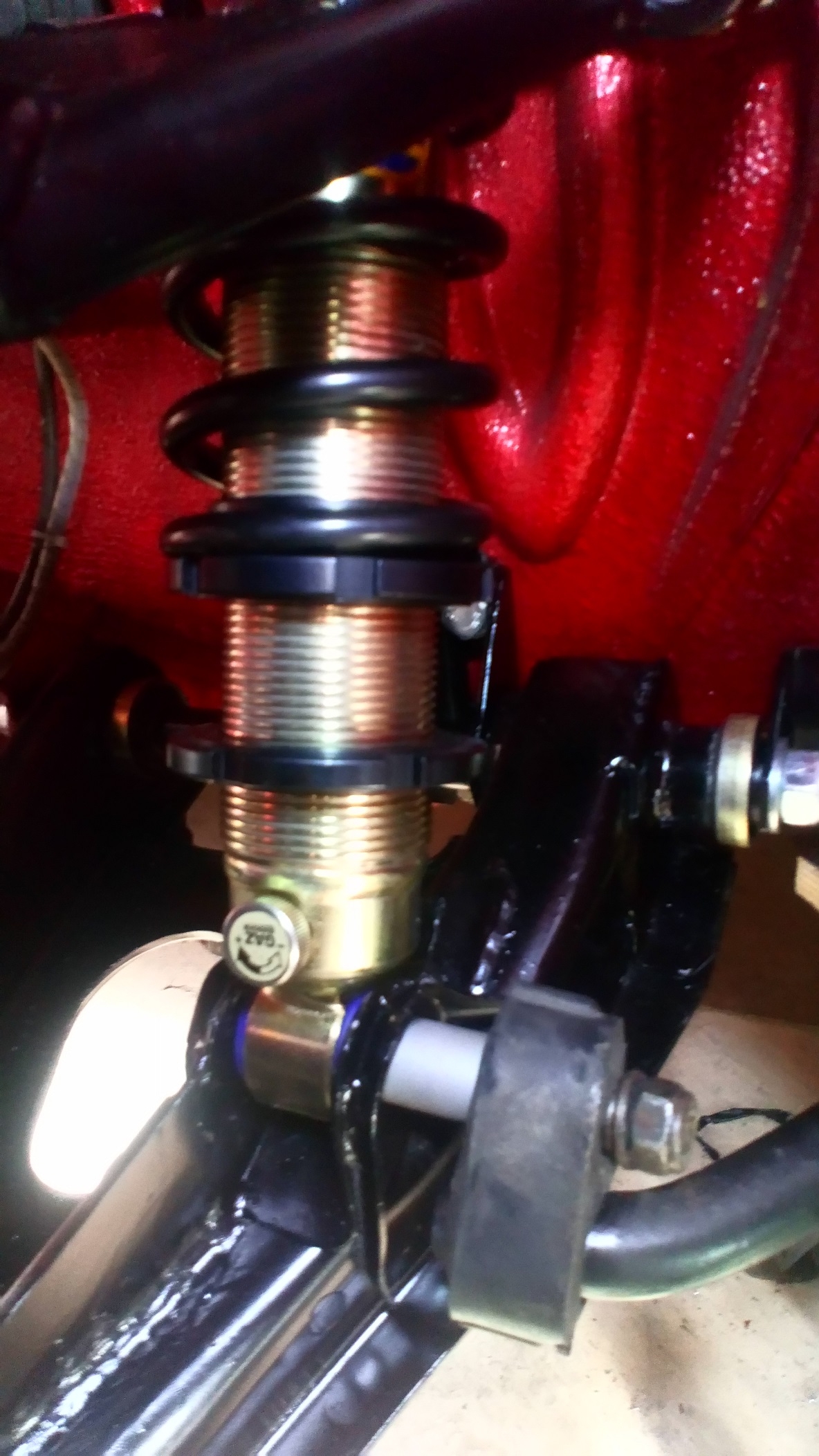

Bonjour, j'ai monté un coté, sauf la fixation du 3eme point, comment dégrossissez le reglage du combiné ? reglage de la hauteur de caisse par le ressort et molette de reglage a moitié?
ou bien ???
Pour ma part, le ressort est un 180LBS, ce qui correspond a 81Kg, pour avoir une hauteur de caisse correcte, la bague doit repousser le ressort tout en haut.Il aurais peut etre falut 90 Kg?
Comment estes vous équipés?

salut tu n'est pas obligé de perce à 26mm plus haut cela en fonction de ton ressort, je connais un gars qui a percé à 14 mm

j ai l impression que le rond des spires n est pas gros
rochman
Date du message : mercredi 5 février 2020 à 07h11
Bonjour, sur le ressort il est gravé: 8" X 180LB X 2.25"

Tu as aussi renforcé le point d'attache de l'amortisseur sur
le trapèze inférieur ?
rochman
Date du message : vendredi 7 février 2020 à 18h13
Bonjour Lapin, oui j'ai renforcé l'attache basse de l'amortisseur devant et derriere (tu peut le voir sur une photo de la page 1), pour les canons coniques je ne suis pas arrivé a en trouvé en 5mm, j'ai commandé des rondelles inox en 5mm trou de 12 sur un site suisse.

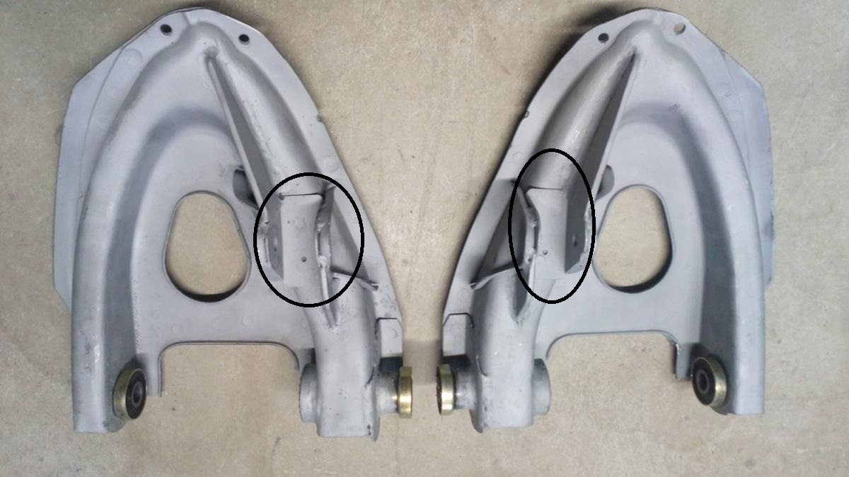

autres détail, les triangles qui étaient montés d'origine sur mon auto n'avaient pas ce renfort en forme de U soudé dans la patte de fixation basse de l'amortisseur, contrairement a ceux que j'ai modifiés en cevenne.
Date du message : vendredi 7 février 2020 à 22h20
Salut rochman
C'est de cette pièce dont tu parles?
Si c'est ça, les miens n'en n'ont pas également. J'ai l'impression que ça a été rajouté.

chrisdeStClaude a écrit :
Salut rochman
Le montage avance?
Salut, oui c'est ca, pourtant les 3 triangles que j'ai racheté pour la modif avaient ce renfort .
J'ai deposé l'autre demi train, c'est pret a remonter.
