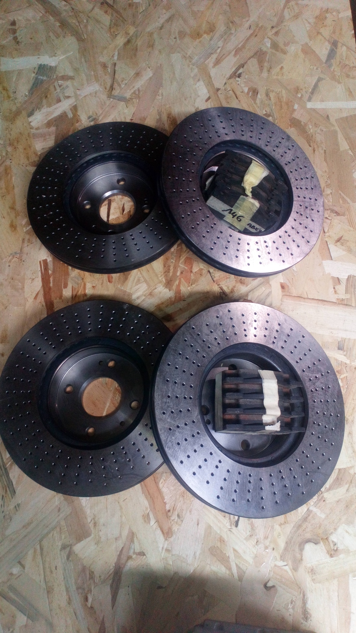

Bonjour, encore un peu de travail !!
Avez vous déja vu cela sur un disque, Benjamin de Mespiecesauto ma dit qu'il sagit d'un équilibrage du disque,comme je suis un peu psycho, il a accepté de me les échangés quand il en aura de nouveau
Date du message : vendredi 22 janvier 2021 à 19h53
Bonjour Rochman ,
J'ai déja vu ce type d'équilibrage mais pas avec au temps de matière enlevé , à tu cela sur tous tes disques ?
rochman
Date du message : vendredi 22 janvier 2021 à 22h03
2 sur 4
