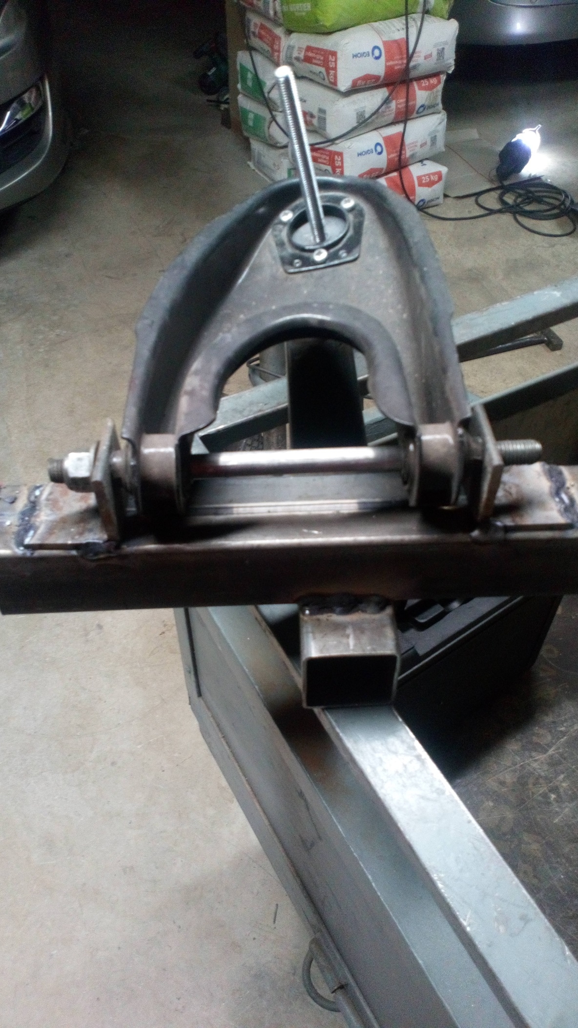

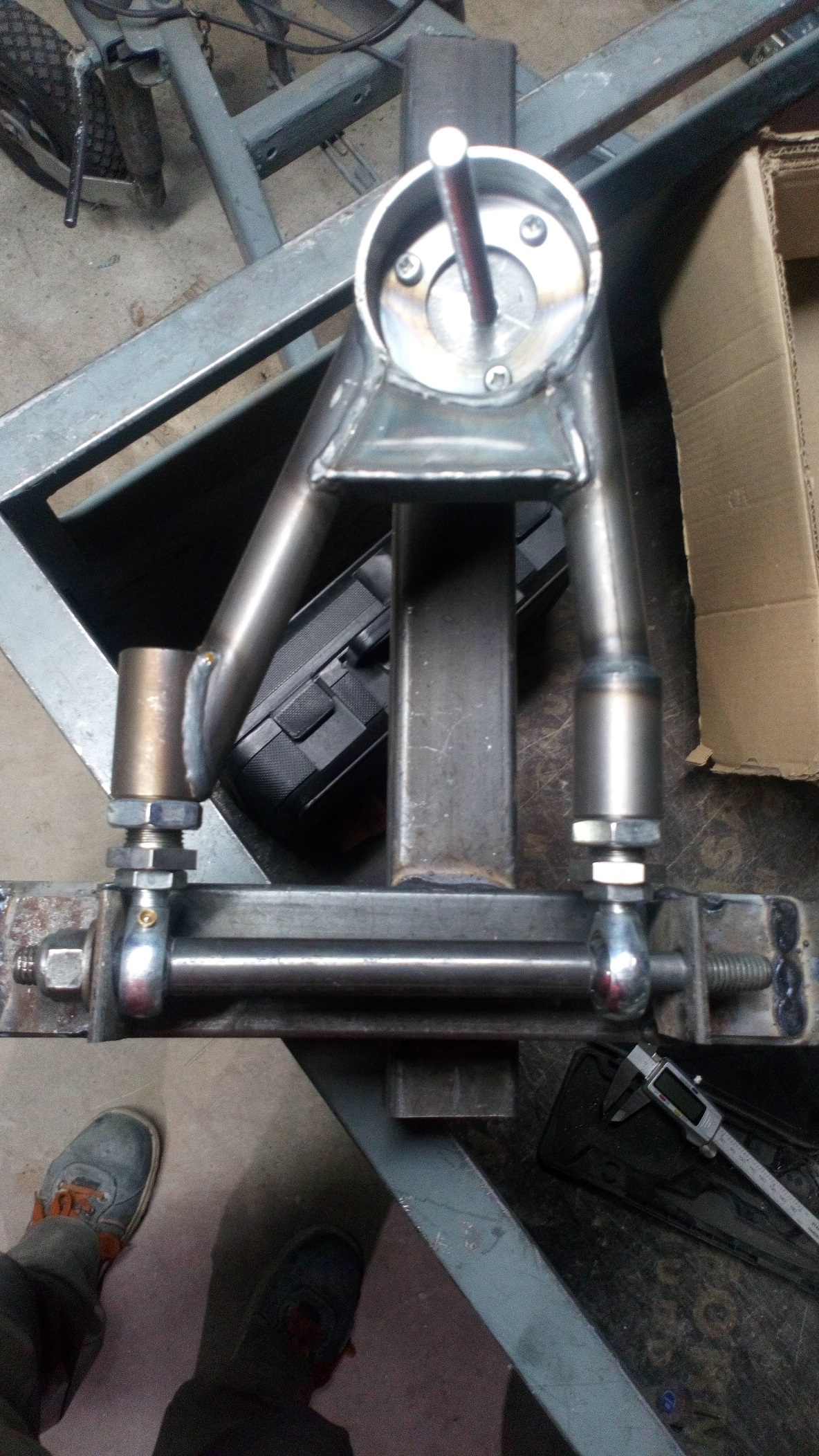

J'ai par contre un probleme avec les triangles superieurs, j'ai demonté le triangle d'origine et j'ai fait un gabarit avec pour dégrossir les reglages
mais quand je pose le nouveau triangle dessus, il se placde en butée a droite et il faut donc mettre une entretoise a gauche, je trouve cela assez bizard
existe t'il des entretoise adaptée pour les rotules?
autre chose , les percages des trous de fixations de la rotule ne sont pas a leur place, il a fallut ovaliser les trous
J'ai lu sur l'autre forum qu'il fallait repercer la fixation haute de l'amortisseur 26mm plus haut pour permettre le passage du ressort.
Pour ma part, le ressort affleur l'axe, pensez vous vraiment qu'il faille mettre autant?
