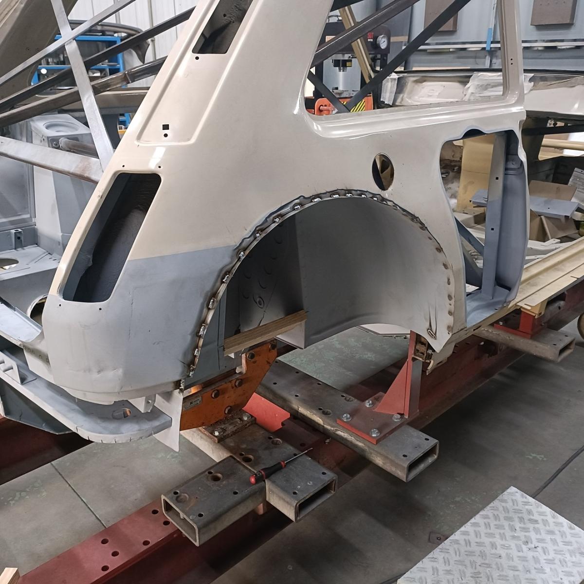

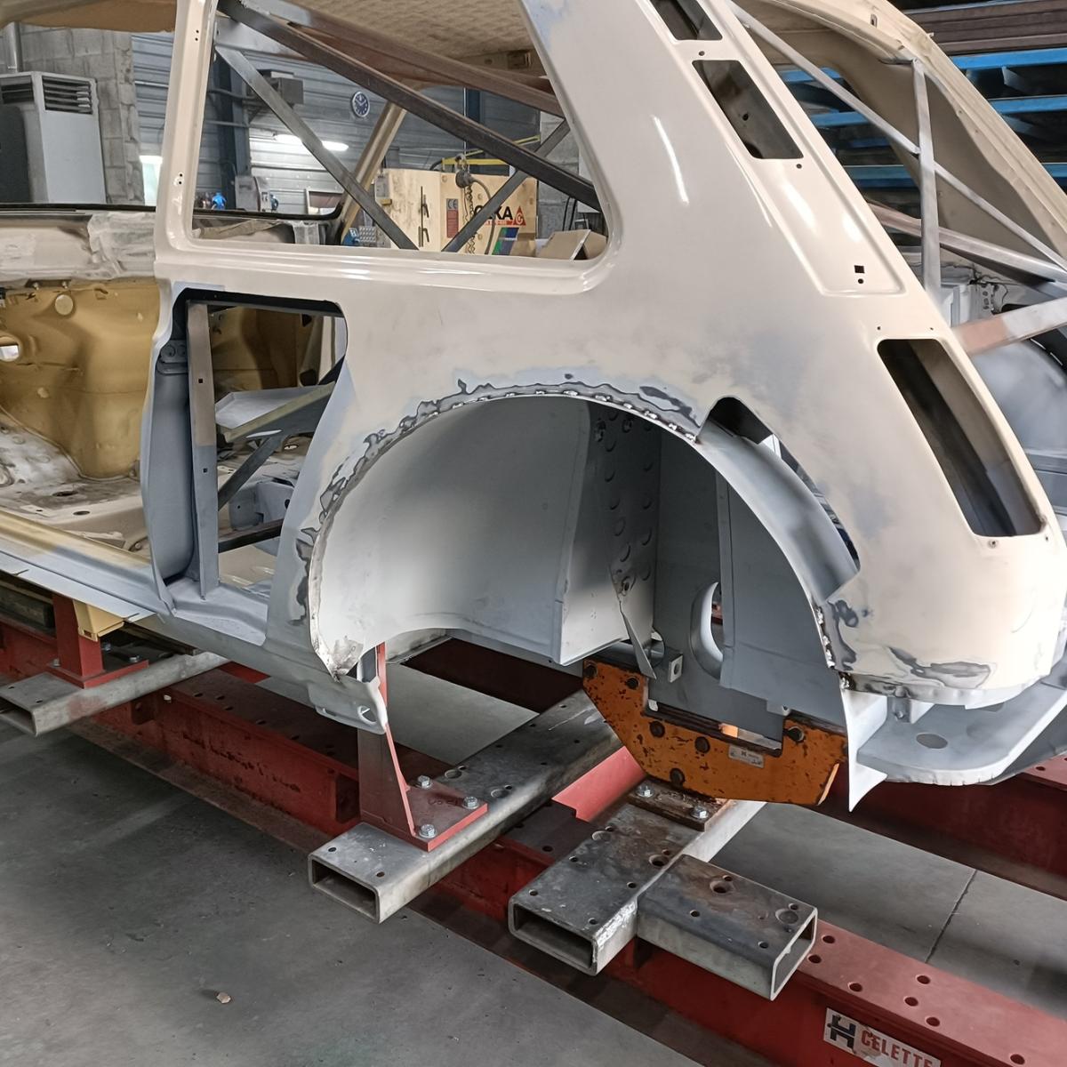

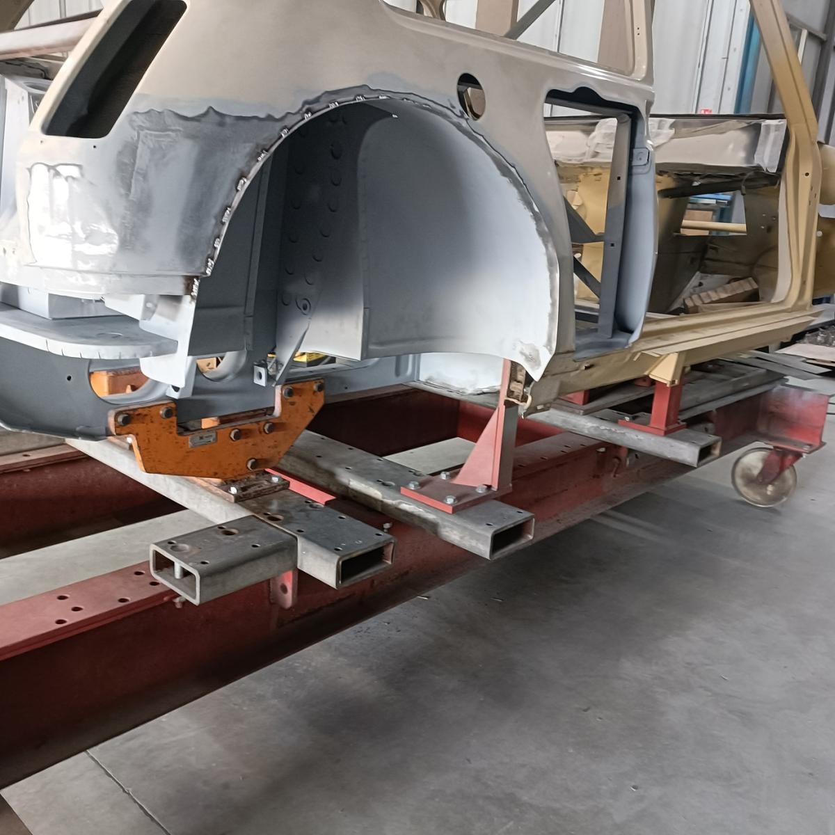

voici le boulot de ce matin,
dernier ajustage et puis soudure,
le bloc arrière est quasiment fini de souder sur la caisse, après il restera la cloison et les tablettes

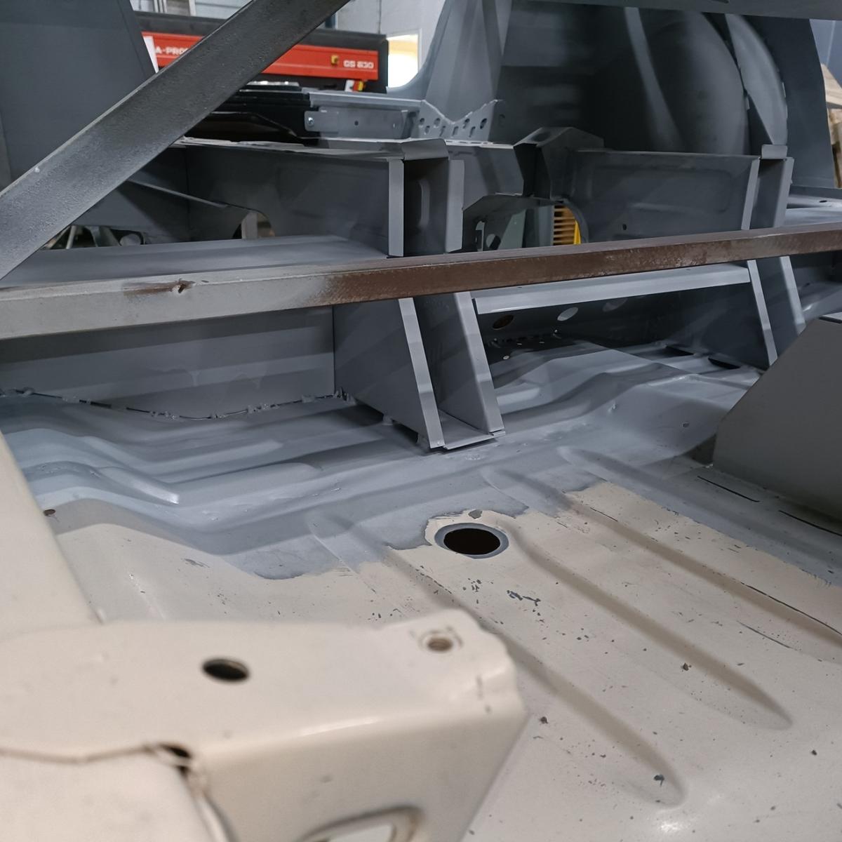

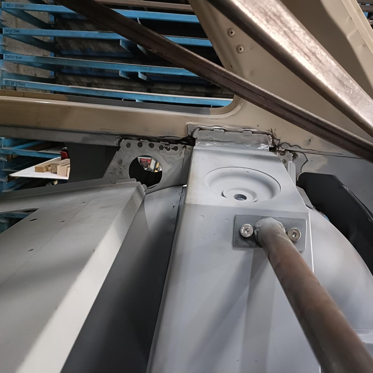

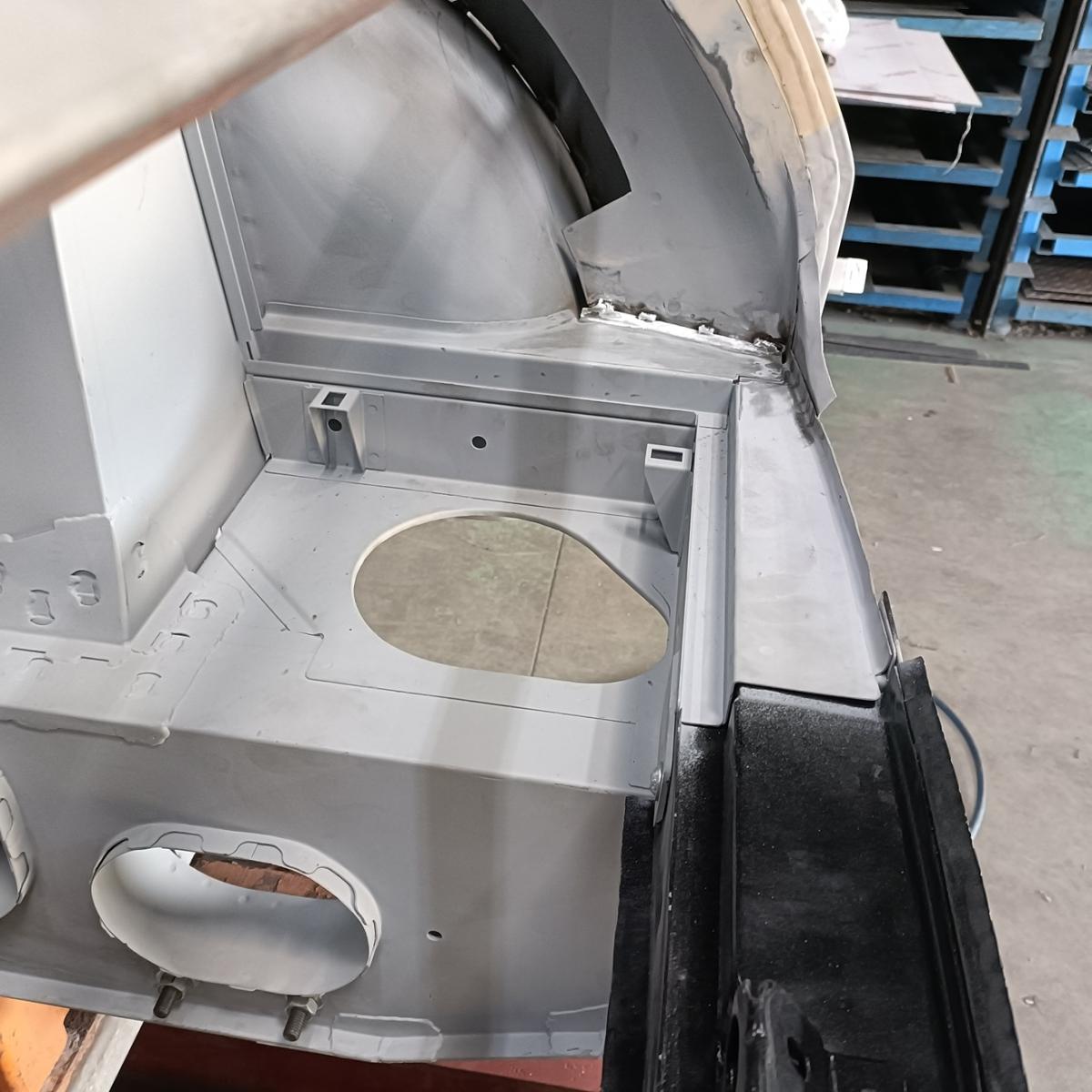

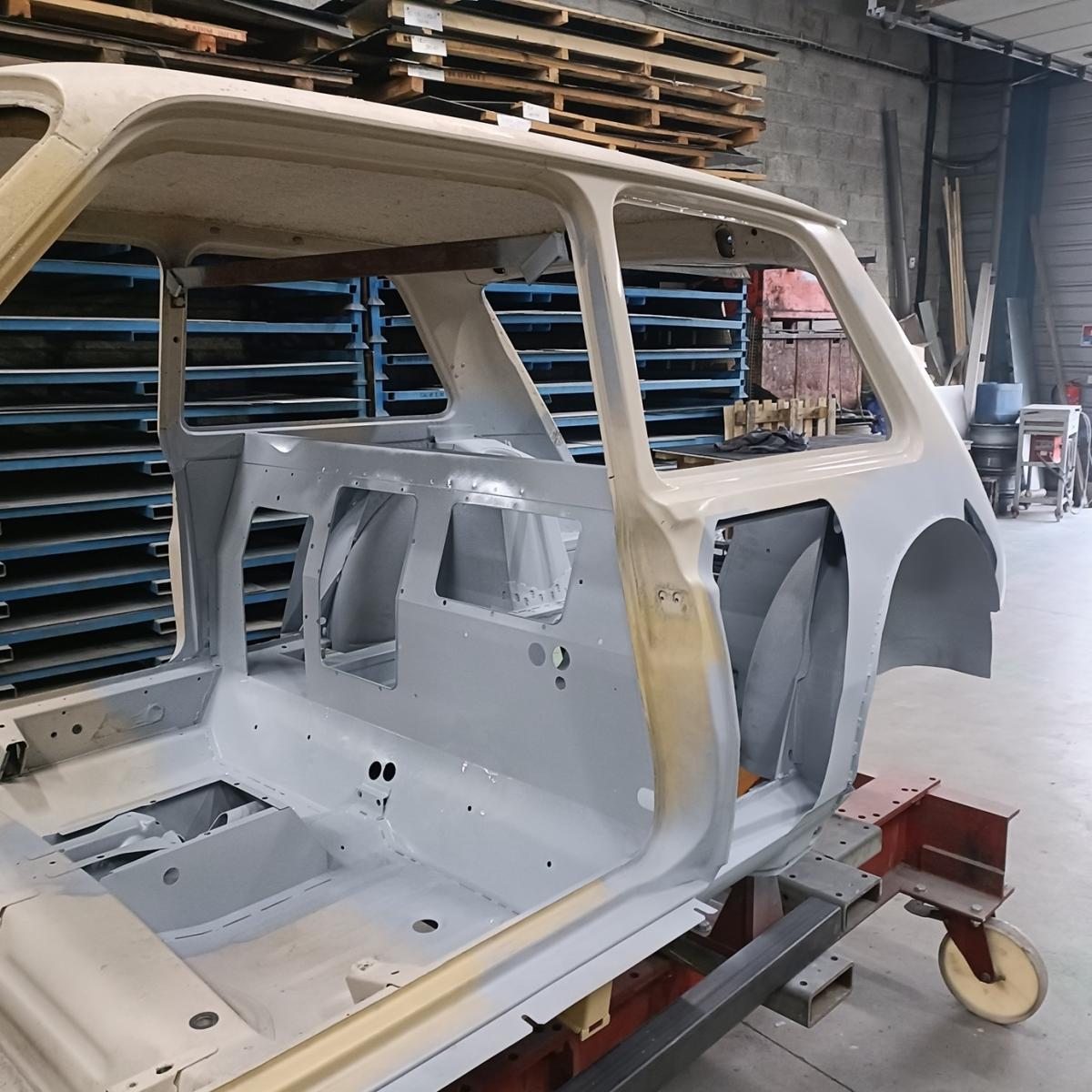

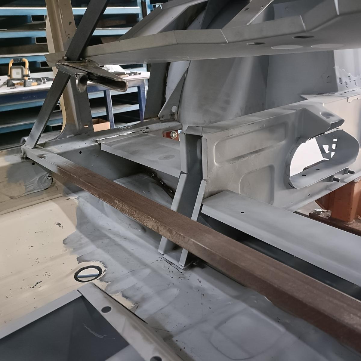

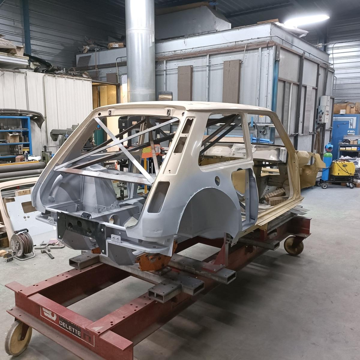

Date du message : dimanche 29 septembre 2024 à 17h42

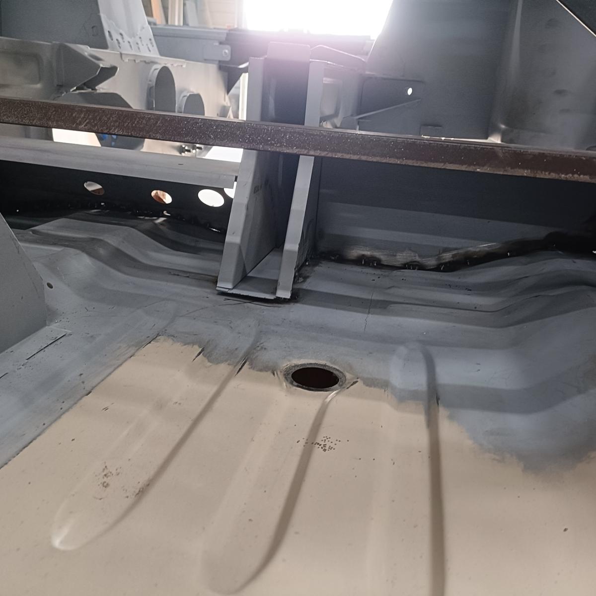

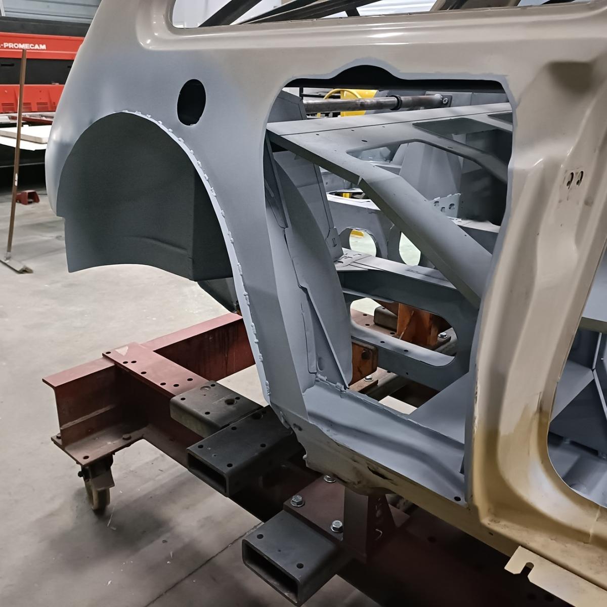

voici l'avancement du Week end:
j'ai fini de souder les toles de caisson, les chapelles et la tole entre longerons sur la caisse
et ensuite un bon coup d'apprêt partout pour pas que ca rouille
enfin elle commence a ressembler a une r5 turbo
Date du message : dimanche 29 septembre 2024 à 20h27
Un seul mot "MAGNIFIQUE"
Date du message : dimanche 29 septembre 2024 à 22h05
Elle fait plus qu’y ressembler

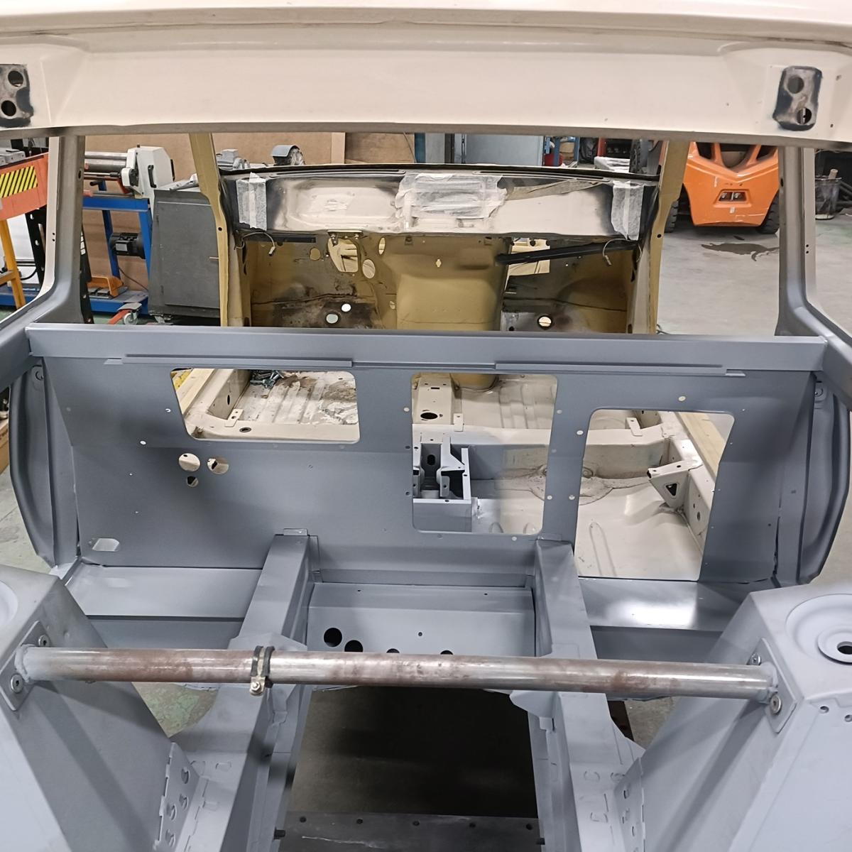

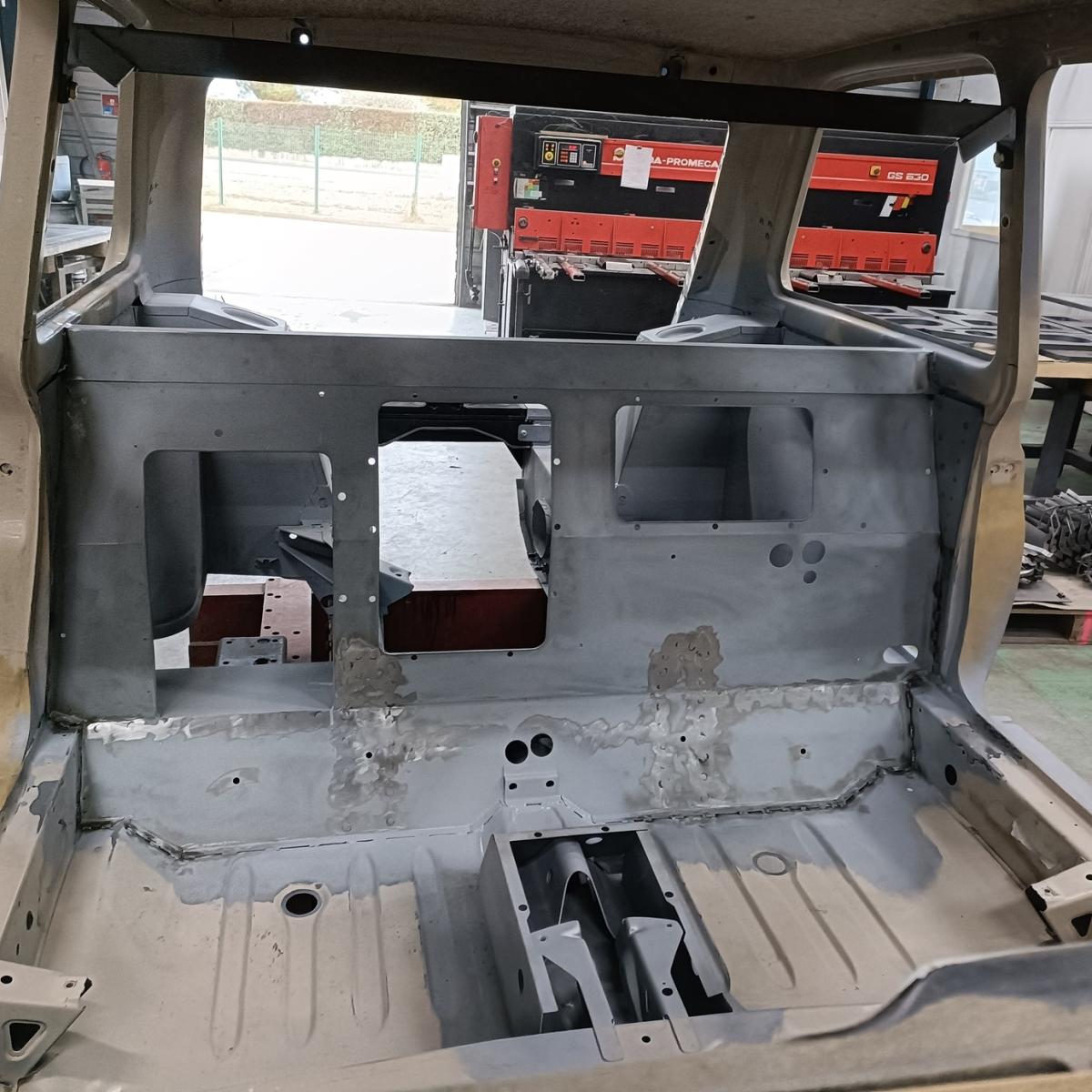

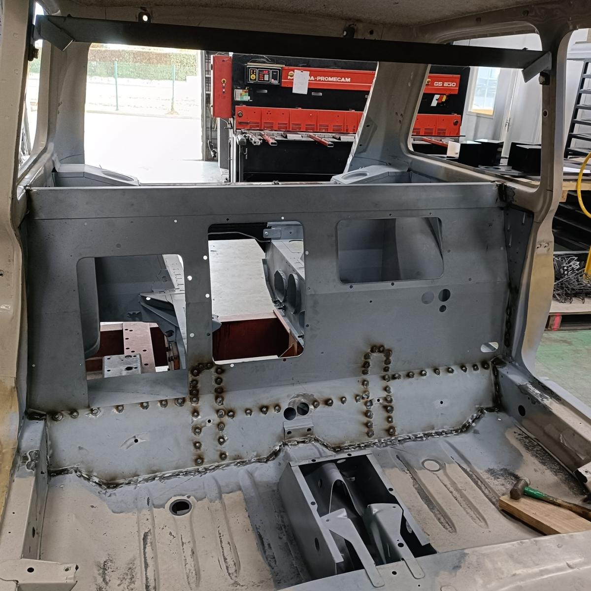

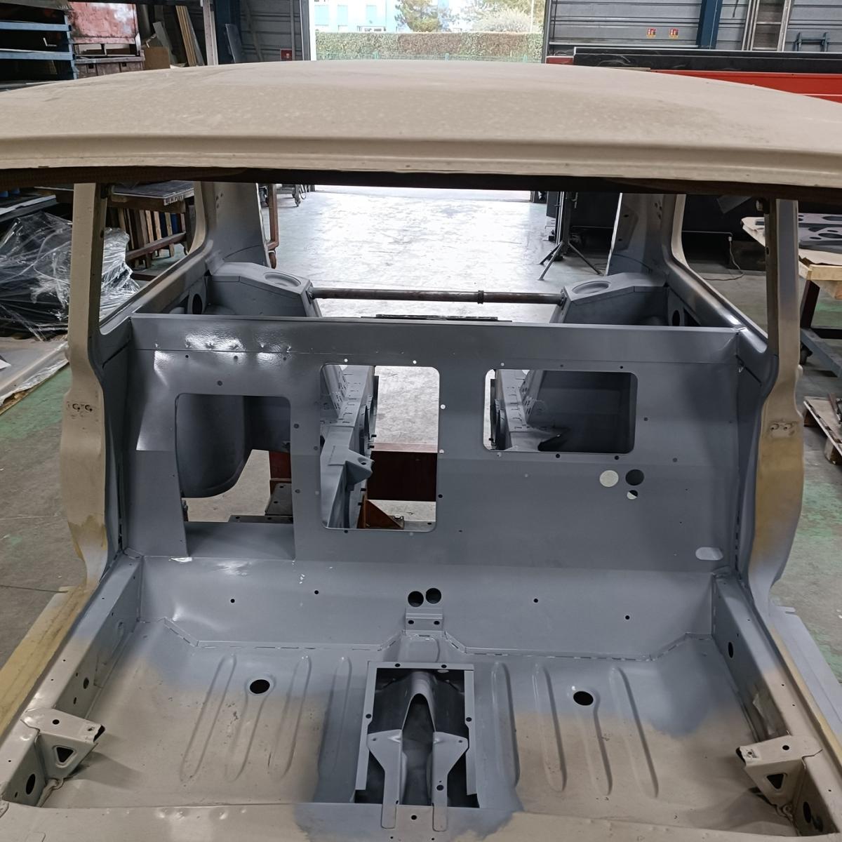

aljm2007
Date du message : vendredi 11 octobre 2024 à 22h41
merci a vous,

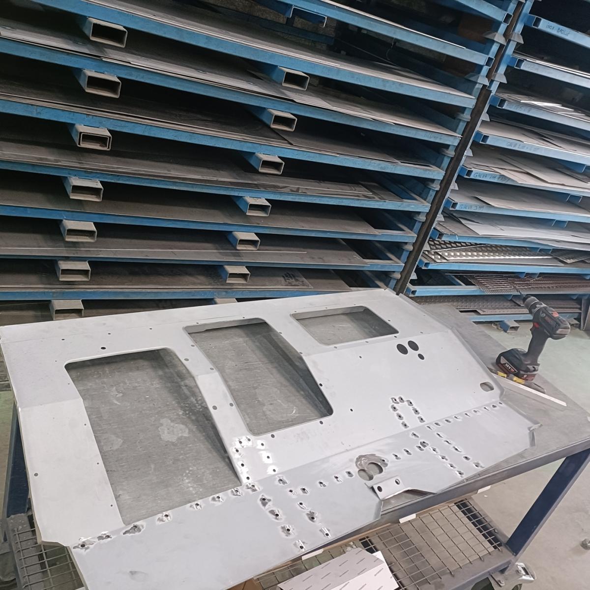

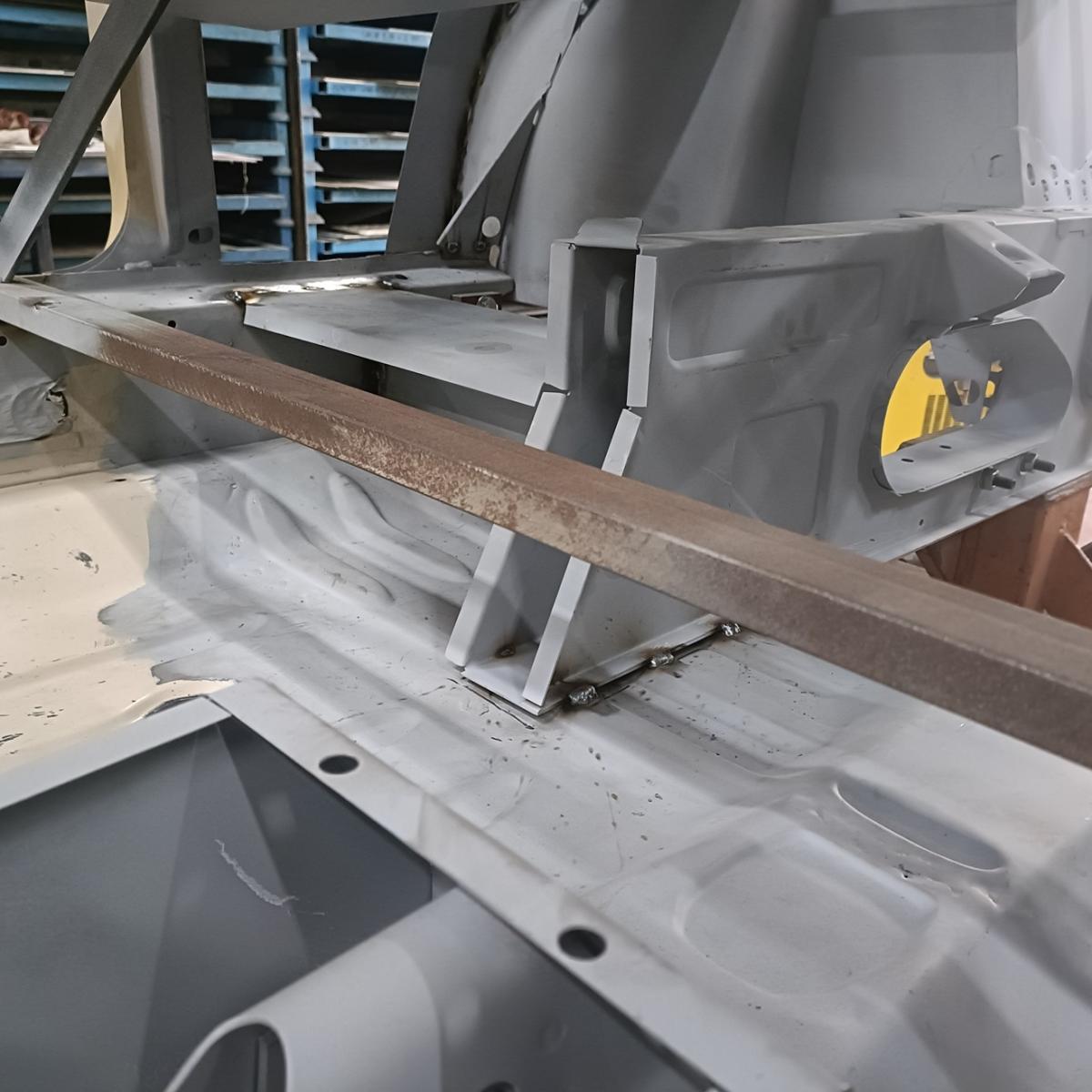

voici le boulot de l'après midi:
préparation et soudure de la cloison qui sépare le compartiment moteur et l'habitacle:
prochaine étape la pose des tablettes sous les vitres arrières
Eric73
Date du message : vendredi 11 octobre 2024 à 23h20
On se croirait chez Heuliez, bravo

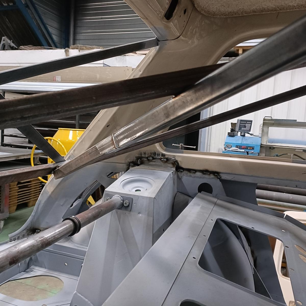

Date du message : samedi 12 octobre 2024 à 01h00
Ah, Julien, quand les tubes de renforts provisoires commencent à disparaître de l'intérieur de la caisse, c'est plutôt bon signe!
Very good job, camarade!
Date du message : samedi 12 octobre 2024 à 08h43
Encore Bravo, une fois de plus ! Grâce à toi, on peut bien visualiser les zones de fragilité de nos caisses
C est vraiment beau
