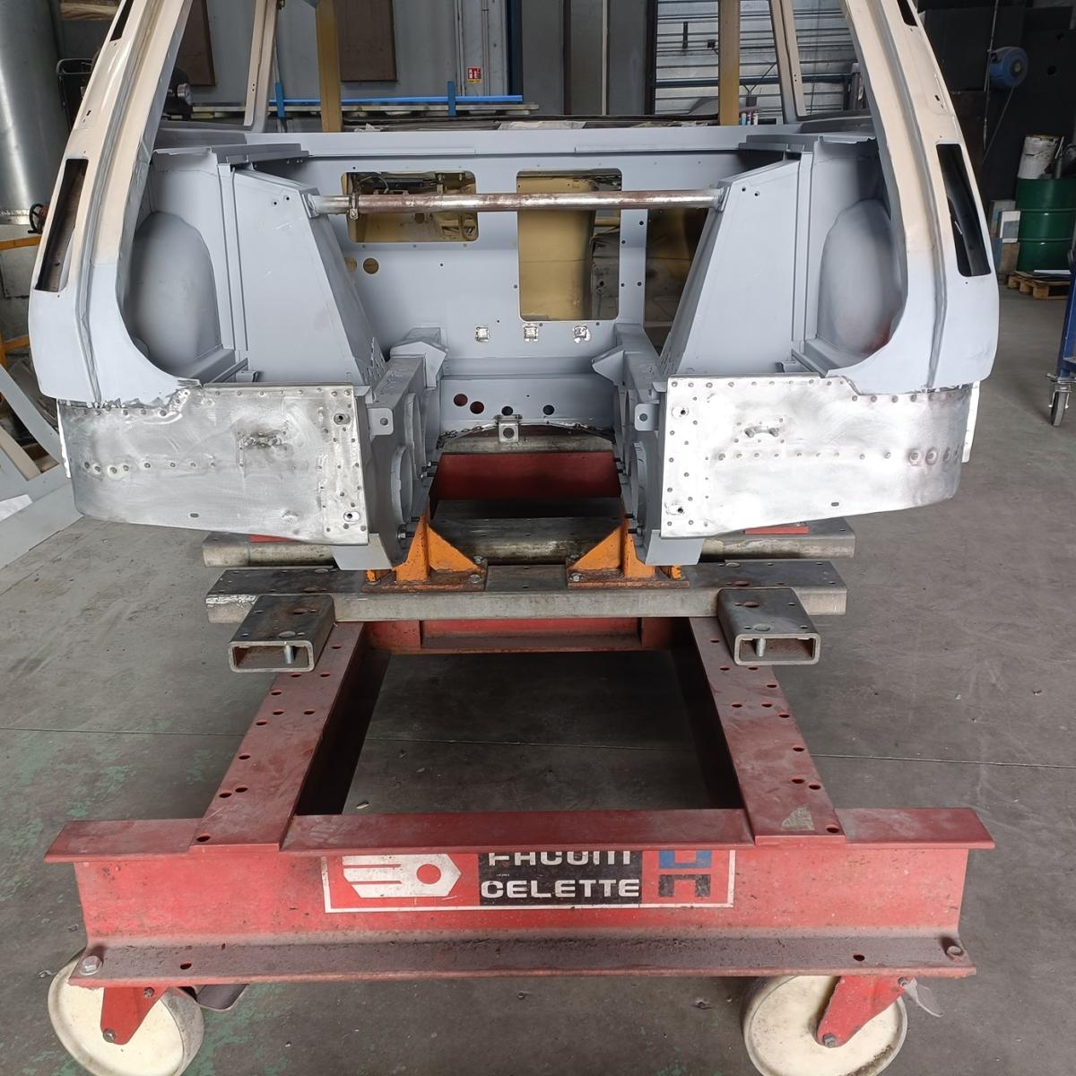

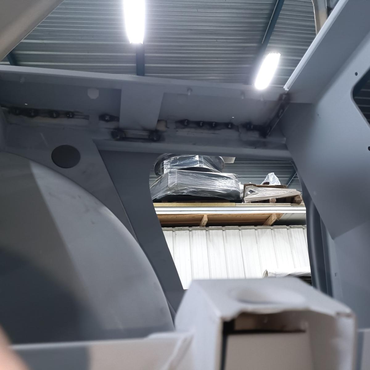

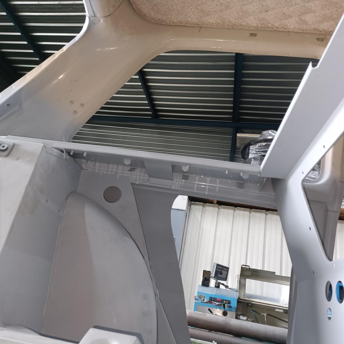

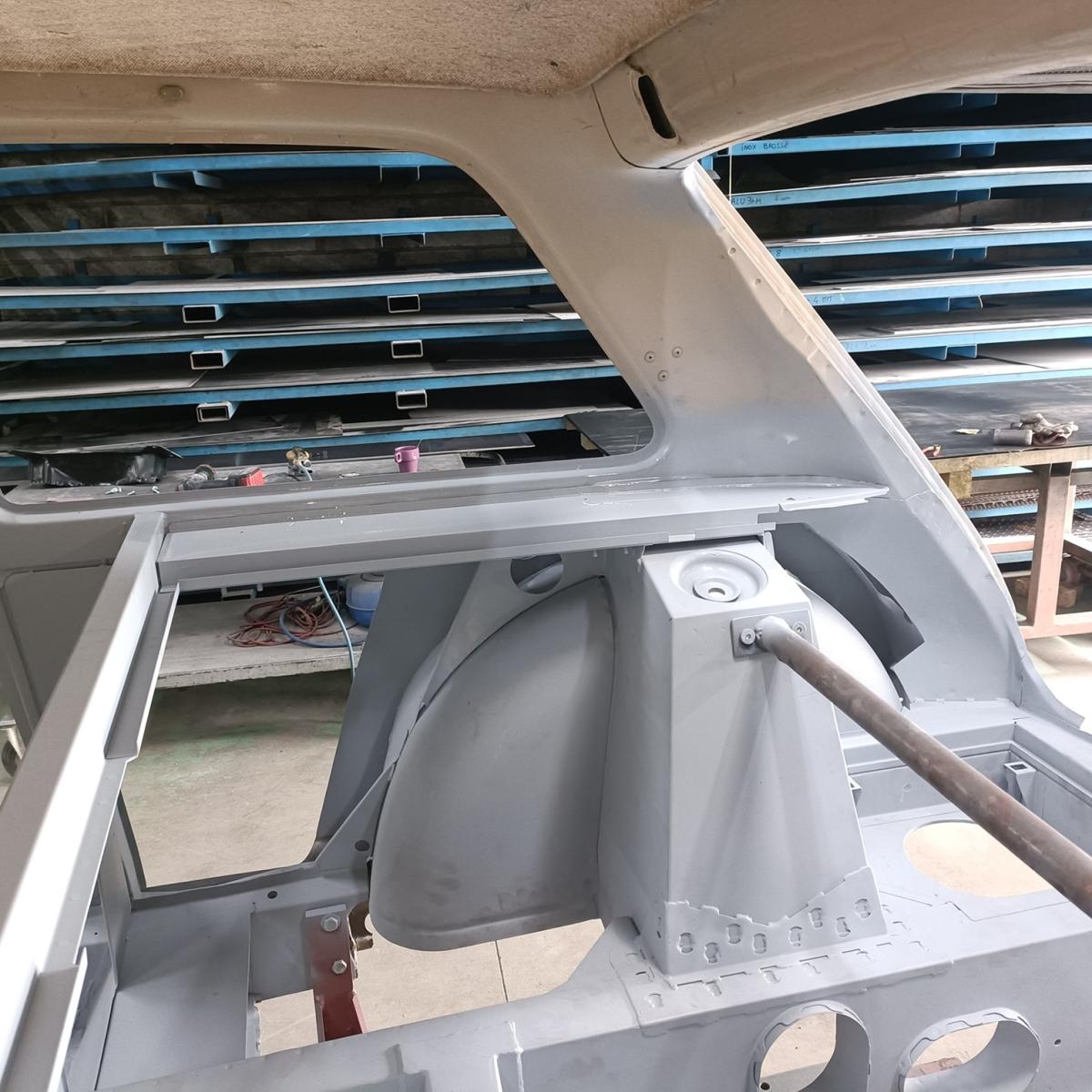

salut les gars, ce week end pose des tablettes en dessous des fenêtres arrière et préparation des toles de coin arrière

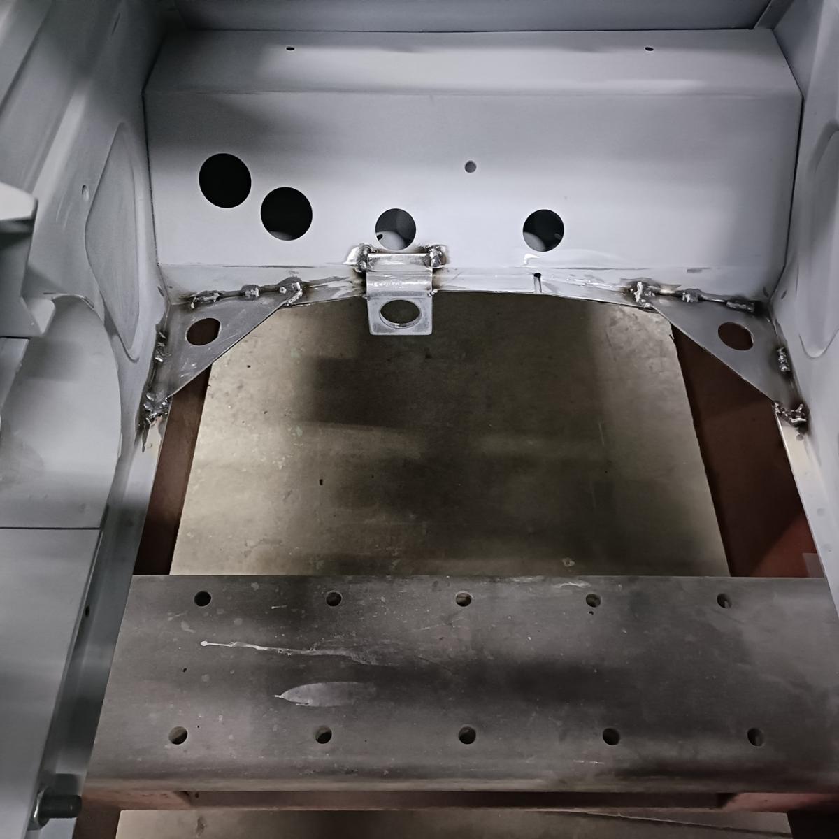

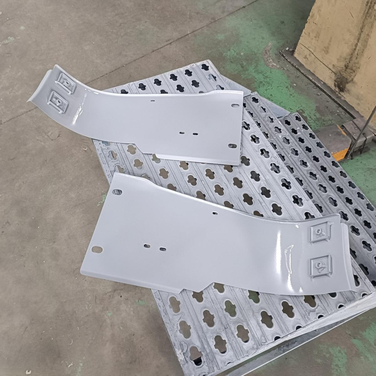

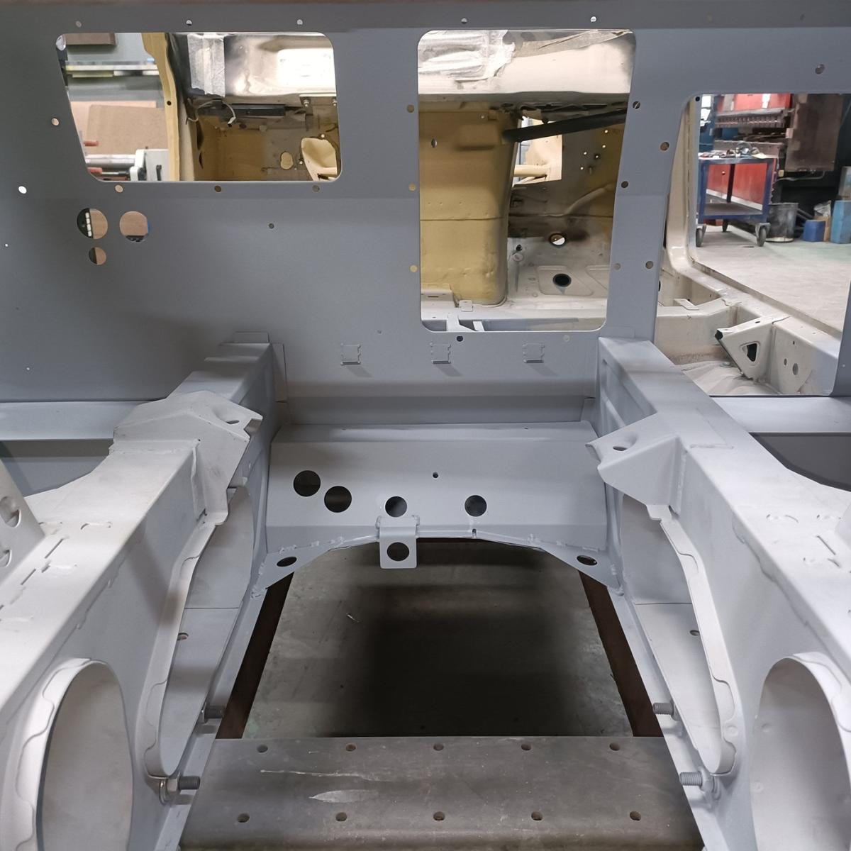

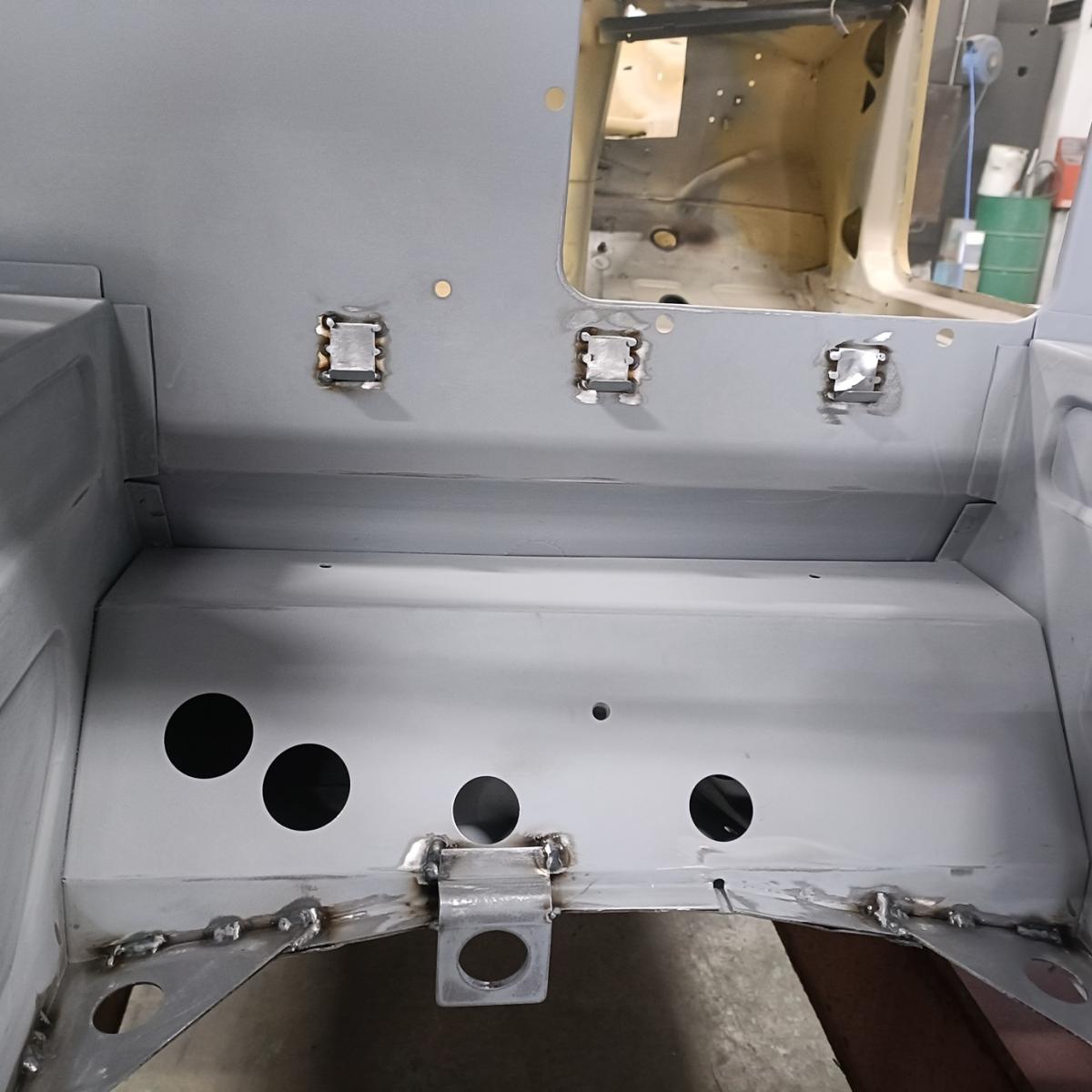

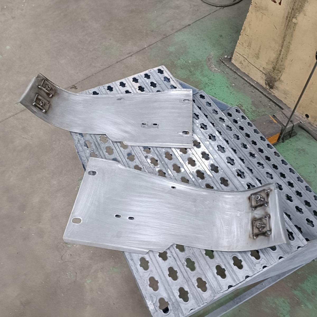

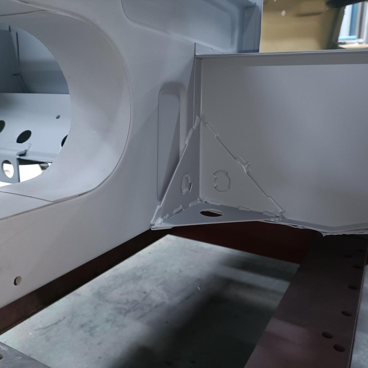

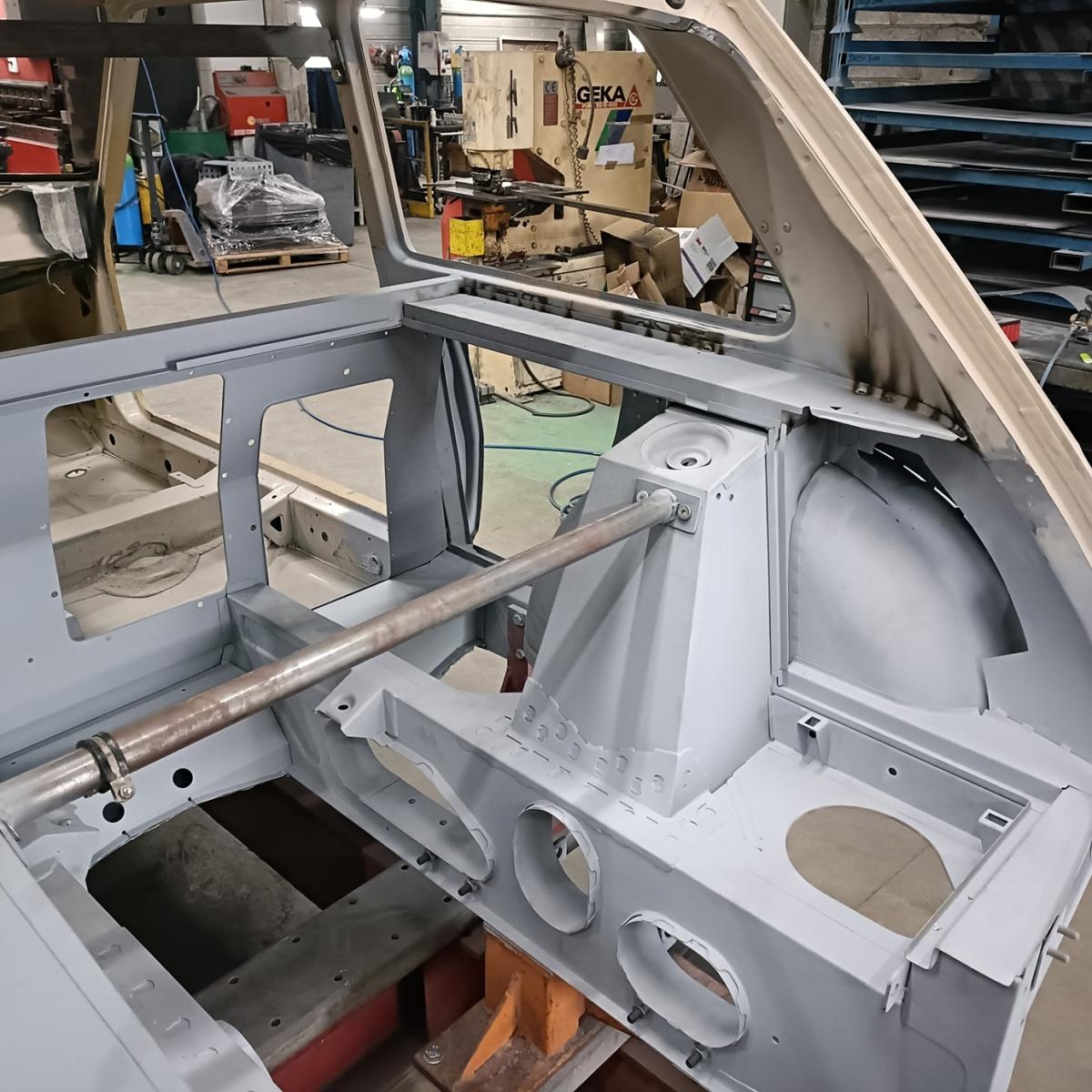

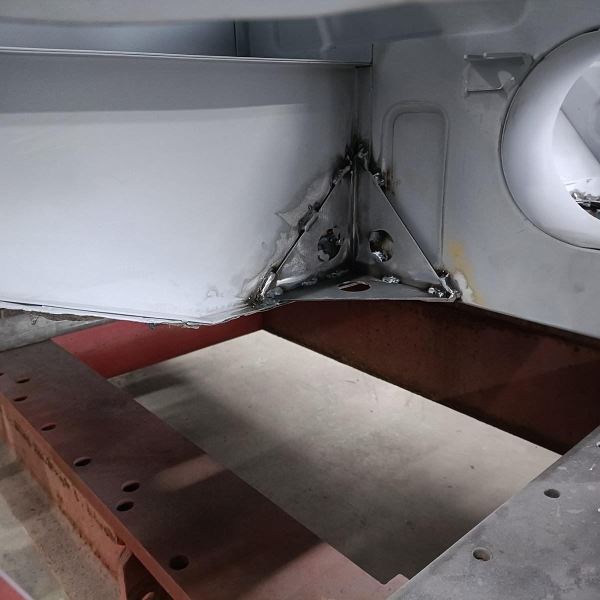

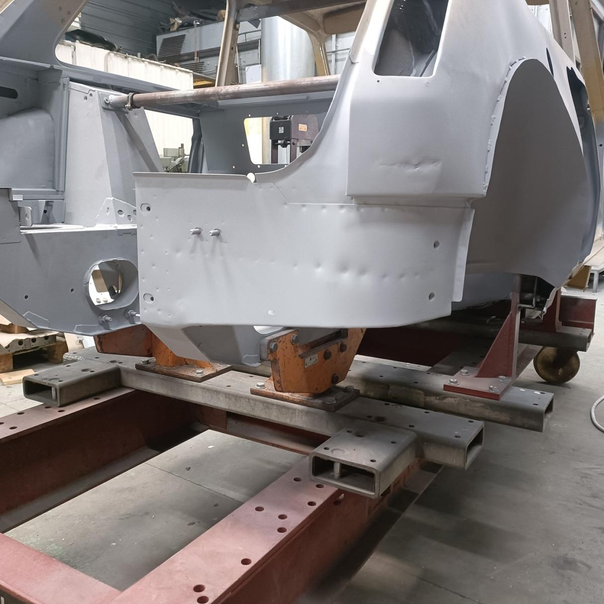

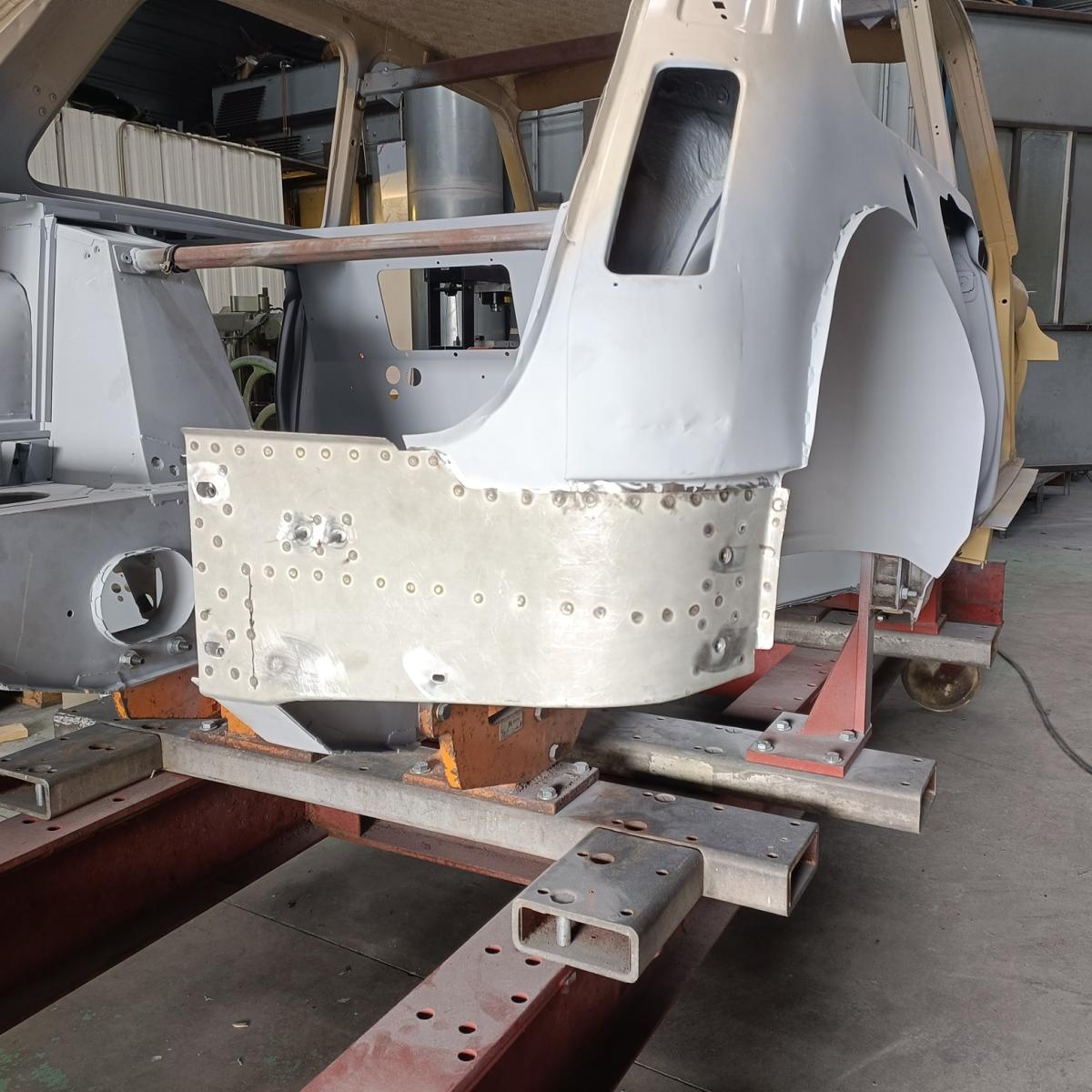

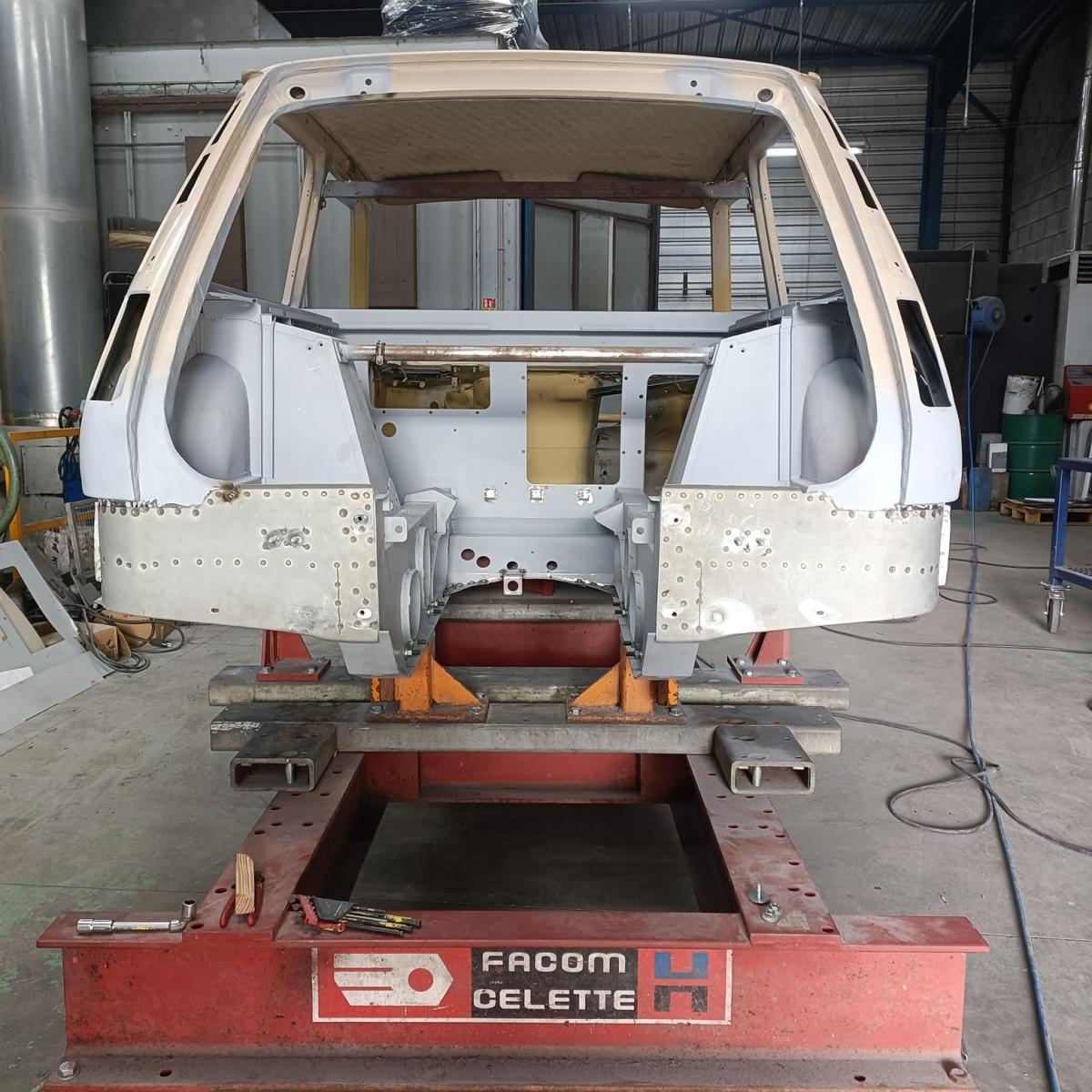

voici le boulot d'aujourd'hui, soudure des derniers renforts "TOUR DE CORSE" , du support tringlerie de boite, des languettes pour tenir le faisceaux et ensuite des deux tôles qui ferme les coins arrière:
et ensuite comme d'habitude un bon coup d'apprêt pour protègera tout ca

Merci pour le partage et tes photos qui nous fonts vivre ta construction , un support technique pour les futurs passionnés . tu utilise quoi comme tole et métal d'apport ?
aljm2007
Date du message : mercredi 30 octobre 2024 à 21h36
merci les gars!!
j'utilise de la tole électrozinguée, en 0.8 , 1 ou 1.5 mm selon le besoin
et j'utilise de fil acier en 0.8 au semi auto
