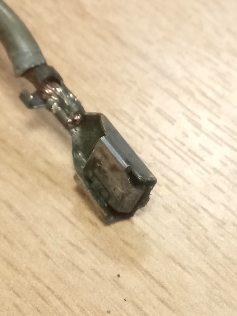

fil d'excitation de l'alternateur cuit par le temps (35 ans)

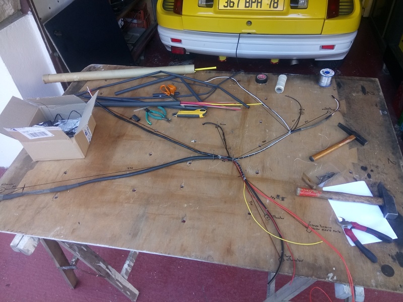

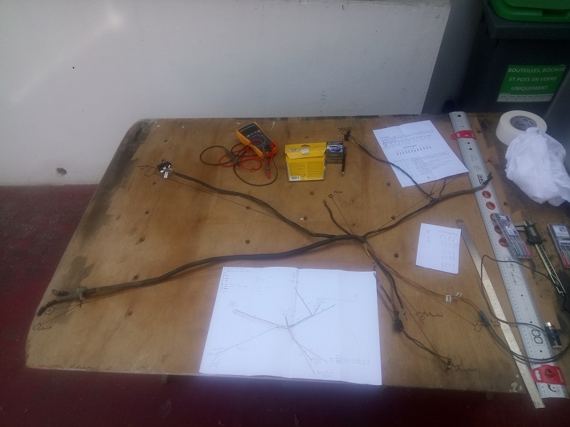

alors démontage du faisceau et prise des mesures du faisceau pour une fabrication de celui ci
et sur une planche gabarit du faisceau
achat des fournitures et on refait
faisceau presque fini ,reste les cosses à mettre

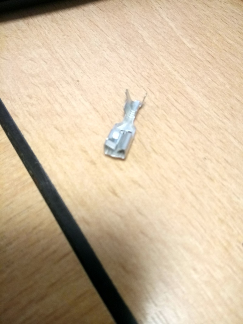

maintenant il y a un hic j'aurais voulu rester avec la connectique d'origine mais je n'arrive pas a trouver les cosses a sertir en neuf
en 5 mm et 6.3mm femelle droite comme sur les deux photos

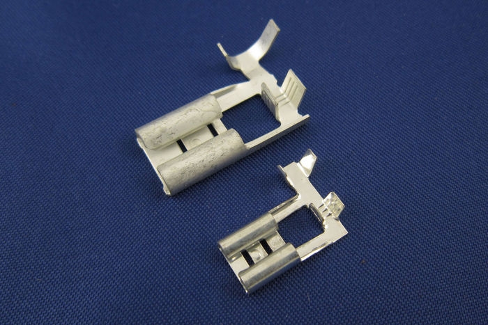

et 5 mm et 6.3mm femelle en drapeau avec le verrouillage comme au dessus
cosse drapeau

ref pour cosse 5mm :654222
ref cosse 6.3mm :654232
attention par contre dans les ref constructeur il y a deux ref pour les cosses en 5 mm .la 654222 et 654220 comme dans l'image de dessous.
elles sont données pour deux taille de sertissage,j'ai donc commander les 654220 pour sertir du fil plus gros en section.il s’avère que c'est bon pour le sertissage, MAIS!!!!!! pas bon au niveau de la cosse elle même ,elle n'a pas le même design et ne se monte pas sur les cosses femelles
cosse 654220 , pas du tout le même design et ne se monte pas sur les cosses femelles
je n'ai pas de ref pour les cosses dite drapeau.
