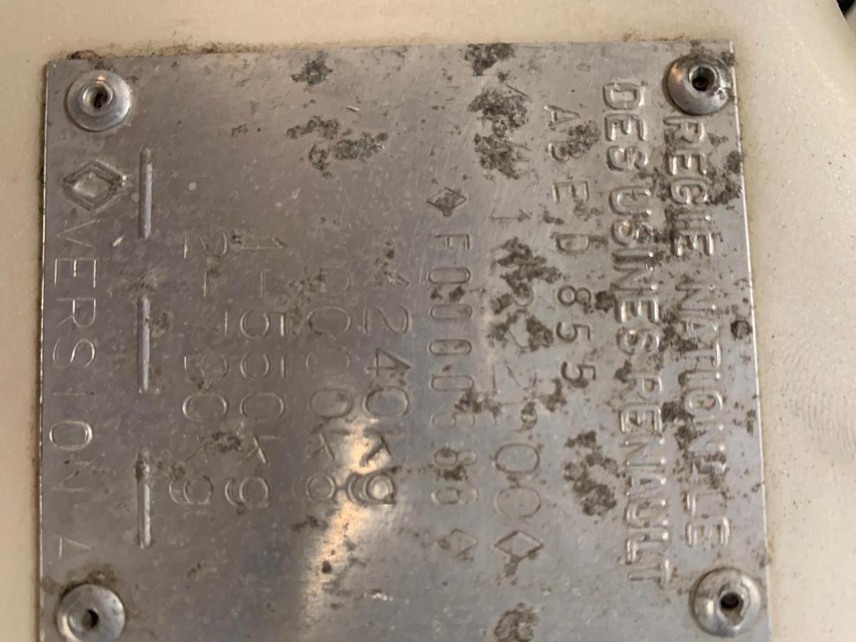

Je m'excuse de vous deranger mais je suis en train d'estudier l'achat d'une TURBO 2 1986, et je vois que la plaque n'est pas tout a fait comme les annees precedentes.
La plaque devant le capot les chiffres ne serait pas emboutis masi gracer,Est'ce normal
je joins photo.
Merci de votre aide.

Date du message : samedi 29 février 2020 à 13h12
Bonjour Pierrot
Ma T2 est de Décembre 85 et la plaque est identique à celle mis en photo.
Donc, je ne vois pas de souci particulier. A valider avec les spécialistes.

Date du message : samedi 29 février 2020 à 16h31
Avant tout Christof merci de ta reponse, mais ca a du etre juste les derniers modeles, car dans les autres TURBO 2 toutes les lettres et chiffres sont emboutis et pas frapper, pour ca que je me pose la question.
pourriez vous me dire a quoi corresponde tous ces numeros sur la plaque dont la photo est haut dessus.
je suis avide de connaitre chaue fois plus de choses de ces merveilleuse autos.
Sportivement.
Date du message : samedi 29 février 2020 à 22h53
salut,
normalement pour les voitures de 1986 c'est la serie dite "500" , donc il n'y a pas le "F" devant les chiffres, comme : 00500... et 3 derniers chiffres avec un losange avant et aprés les chiffres et surtout sur votre plaque, le A B E D 855 frappé , n'est pas d'origine a mon sens...ou import ??
a voir avec les spécialistes.

Date du message : samedi 29 février 2020 à 23h25
Je vous remercie des reponses, par contre le vendeur me dit que la voiture a ete importe du Japon il y a 2 ans.
D'un autre cote je ne vois pas le numero 500 nulle part.
Pensez vous que la plaque es d'origine et juste le ABED 855 a ete ajouter?
merci de vos conseils.
Sportivement
Date du message : samedi 29 février 2020 à 23h49
oui, la plaque me semble bien d'origine, c'est juste le rajout du ABED 855 dessus??? et le "F" dans la serie F0000686 , qui me faire dire que c'est peut-etre une 1984 ou 1985 avec une immatriculation tardive..
les R5 de 1986 dans la série dite "500", il y en a eu que 250 de fabriquée , donc le 686 ne colle pas, mais attention Pierrot, ce n'est que mon avis, si un autre possesseur de vrai 1986 peu nous dire ???

76200CHRISTOF
Date du message : dimanche 1 mars 2020 à 09h19
Bonjour Pierrot
Sur ma plaque ne figure pas le ABED mais directement le numéro commençant par VF correspondant au type soit pour la mienne 8220, et dessous le numéro de série commençant par 005.
A suivre pour les spécialistes.
Pierrot
Date du message : dimanche 1 mars 2020 à 19h30
Merci de vos conseils,
Une question a vous poser, quelq'un peut m'explique ce que signifient les numeros sur la plaque, je suis desole de vous embeter mais je m'avoue completement ignorant.
Merci de tous vos conseils.
Est ce une plaque originale ou pas?

Date du message : dimanche 1 mars 2020 à 19h37
salut 76200 christof,
ok pour ton n° , donc, il y a 00500 et 3 chiffres aprés ? donc 8 chiffres?
Date du message : dimanche 1 mars 2020 à 19h54
salut pierrot,
donc voici ce que je peux te dire :(attention !!! peut etre pas exact a 100/100)
n°1: pas d'origine
n°2 : VF véhicule FRANCE et le type de la R5 ici 8220 , il existe aussi 8221 ( 200 exp)
n° 3 : le F c'est normalement le nom de l'usine, je pense a FLINS et le 0000686 le n° de serie du véhicule
n° 4 : masse du véhicule
n° 5: VERSION A ( aprés de longues discutions sur le forum, je ne sais toujours pas !!

Pierrot
Date du message : lundi 2 mars 2020 à 03h08
je veux tous vous remercier de vos conseils et specialement turbostart.
Merci de votre patience.
une derniere question pourquoi certaines plaques sont avec tout les chiffres emboutis et d'autres seulement frappes?
Sportivement.
Date du message : lundi 2 mars 2020 à 18h54
salut pierrot,
pour moi, changement de process a l'usine je pense..

Date du message : mercredi 4 mars 2020 à 23h18
C'est tout a fait ça, la mienne de Février 86 a bien le 00500xxx donc c'est surement une 85 mise en circulation en 86
