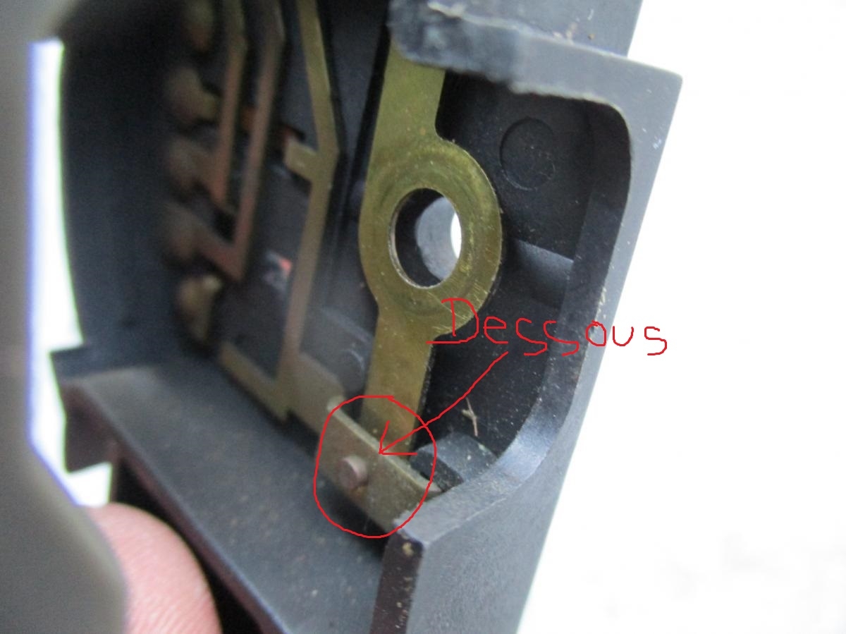

Oui pour enlever les moucherons !!!
Pas de contact oxydé mais un mauvais contact sur les pistes quand on tire le commodo :

Il te faut toiler légèrement le contact de dessous et cela repart ...
