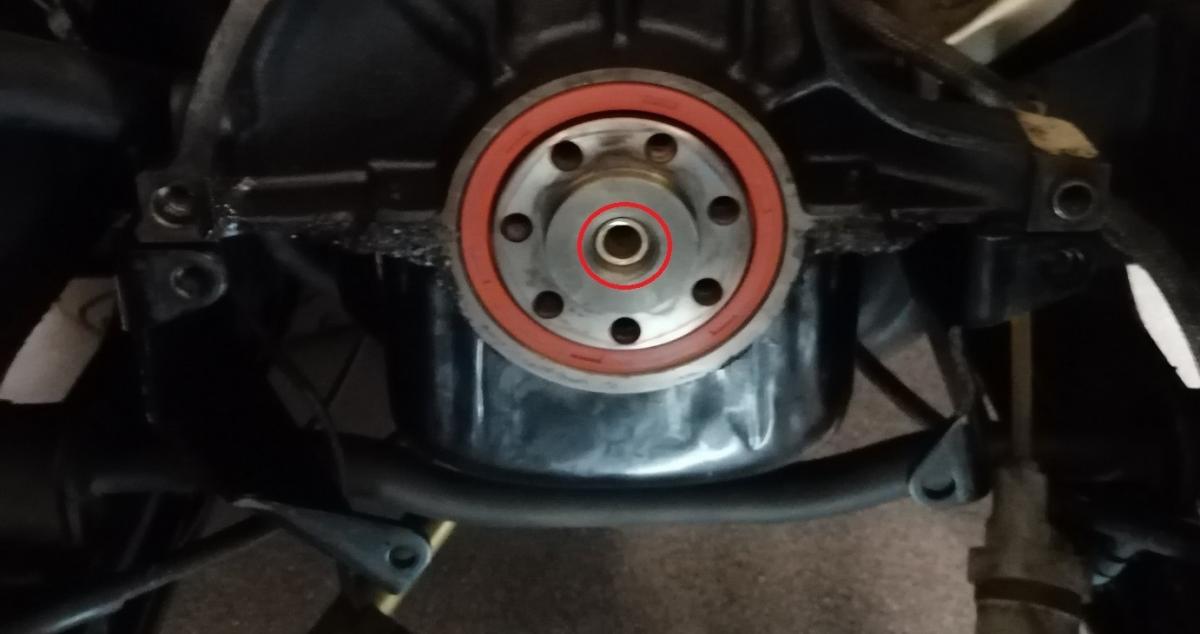

Aujourd'hui j'ai monté deux disques de Mecaparts 7,0 et 4,6 , j'ai remis le disque intermédiare sur sa butée, j'ai remplacé la bague de guidage de l'arbre de la bv et j'ai bien controllé avec un deuxième arbre de bv pour le centrage que la bague dans le vilebrequin ne coinçe pas l'arbre de la bv. Tous remonté et pas de problème, nickel.
