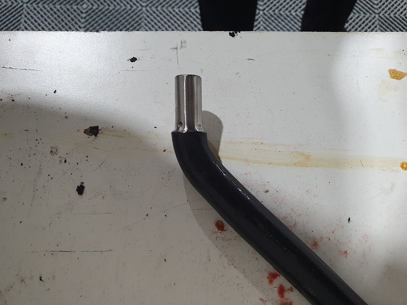

Voilà, étant pas très satisfait des silentblocs origine tout en voulant rester proche de l'origine, j'ai fait cette petite modif.
Achat de silentblocs R5 alpine
Usinage des embouts au diamètre 16mm
Montage des nouveaux silentblocs
Du coup, ça laisse plus de matière caoutchouc et on gagne en "tenue".
Voilà, voilà...

je découvre ton montage, n'aurais tu pas eu mieux fait de monter de la rotule Unibal ?
Julien
Date du message : mercredi 2 décembre 2020 à 11h27
Oui, mais ce montage me permet de rester quasi d'origine.
Date du message : mercredi 2 décembre 2020 à 11h31
Ok si c'est le but rechercher c'est bien comme çà
