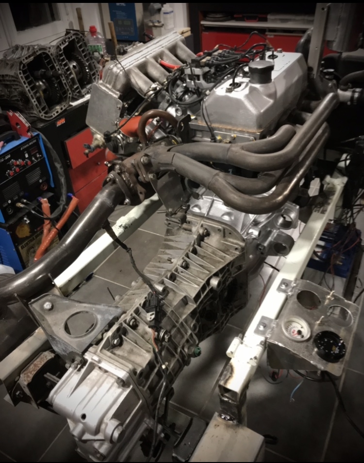

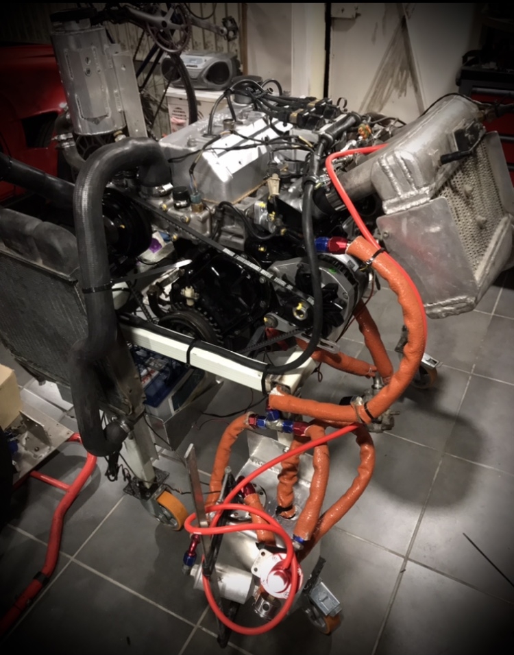

Bonsoir à tous ,
Vador , effectivement je n’avais pas fait bien gaffe , du coup je vais mettre celle de celui d’origine, merci à toi :)
Sinon le moteur a démarrer ce soir au quart de tour , plutôt content c’est un bon début , je vais mettre le radiateur sur le banc pour le faire tourner plus longtemps afin de voir que tout aille bien.

Génial et vraiment au quart de tour
Pourrais-tu me donner une adresse pour acheter la sonde de température qui se trouve sur la pompe à eau.
Je vois que tu ne l'a pas encore monté

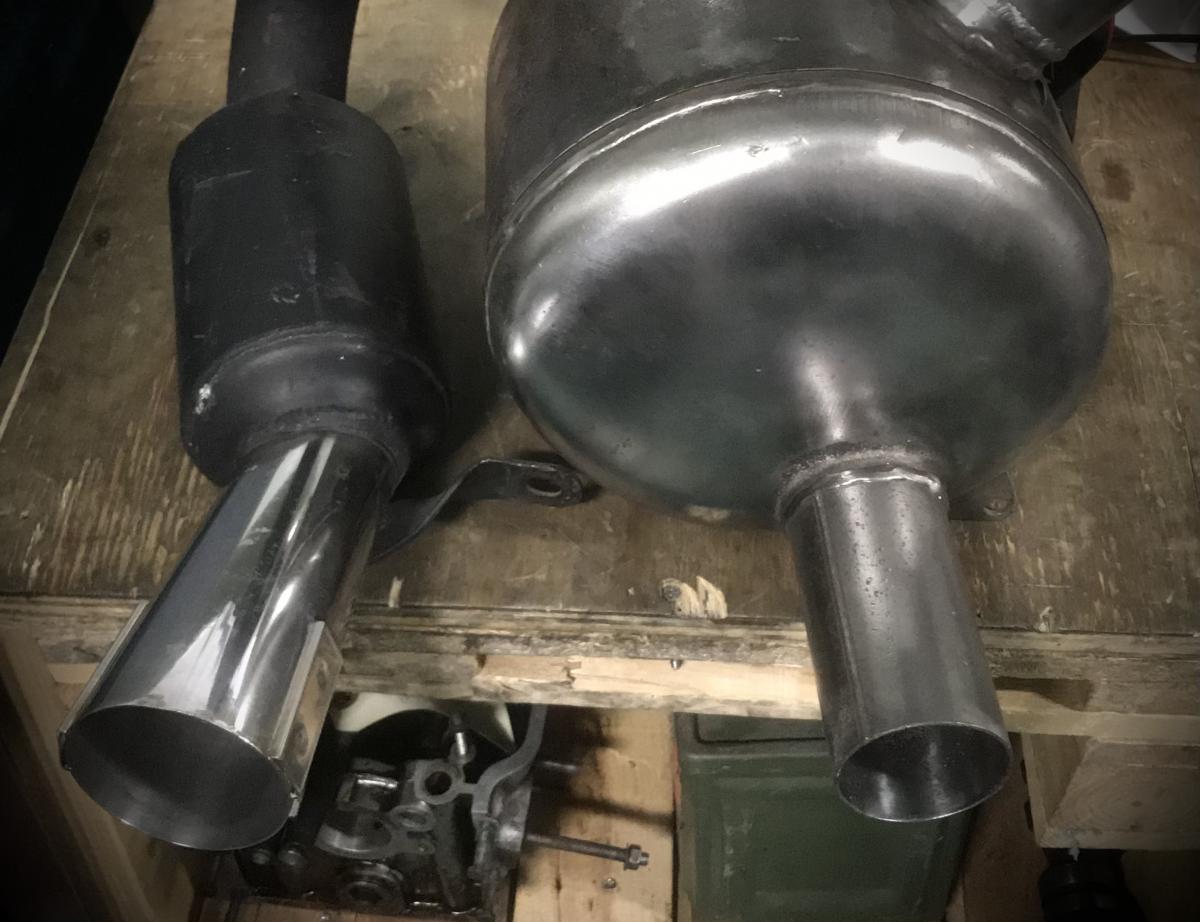

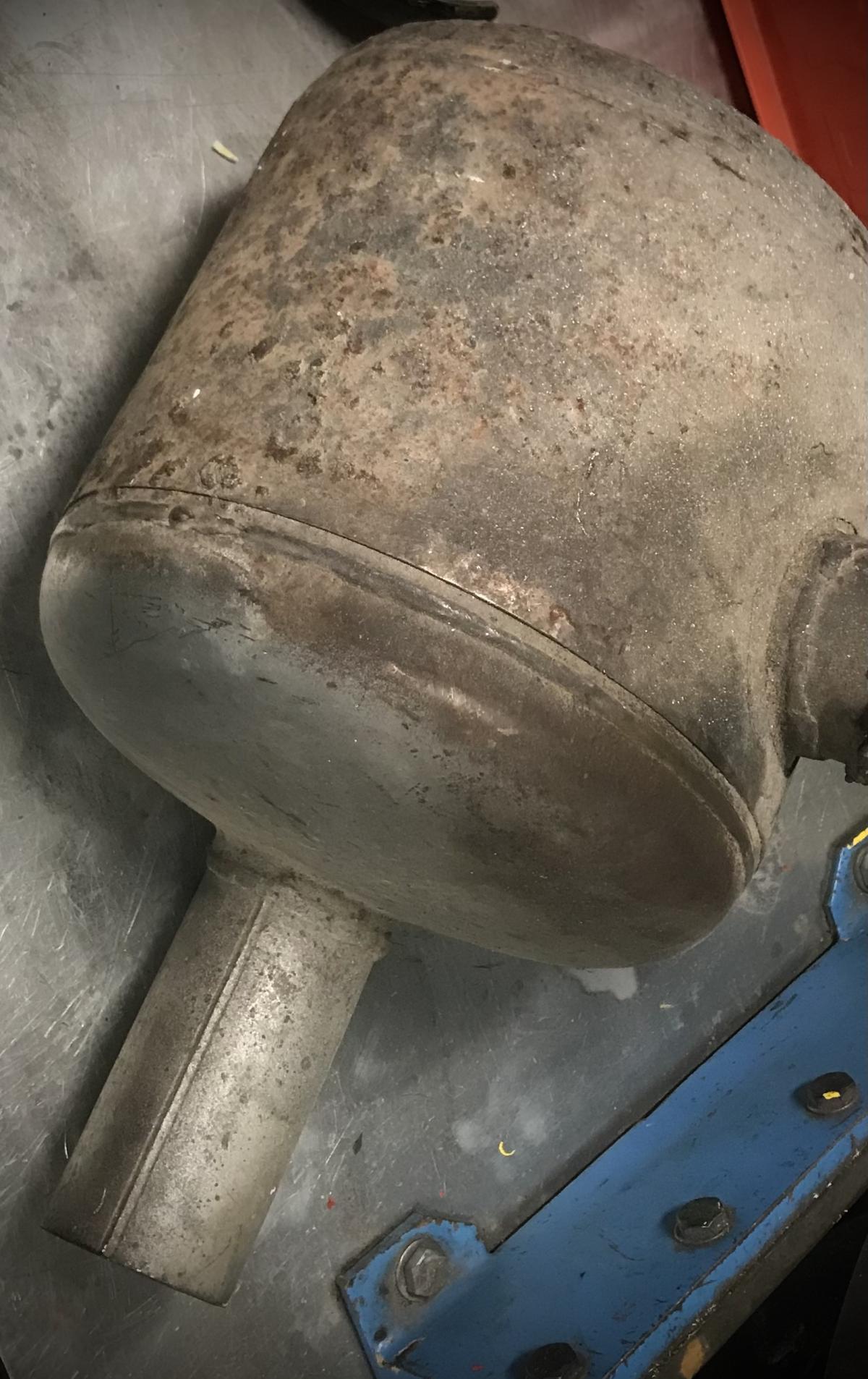

Petit rafraîchissement des pots
Date du message : dimanche 20 décembre 2020 à 21h38
Joli Devil

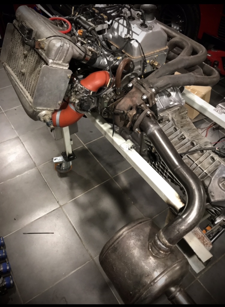

Date du message : samedi 26 décembre 2020 à 21h04
Bonsoir à tous ,
Bon les essais commencent à être concluant j’avais un problème avec une mauvaise sonde d’eau qui enrichissait le mélange :)
Reste encore du travail Notamment les vis de l’embrayage, j’ai commander une filière en 7x100 car les vis sont introuvable petites photos
