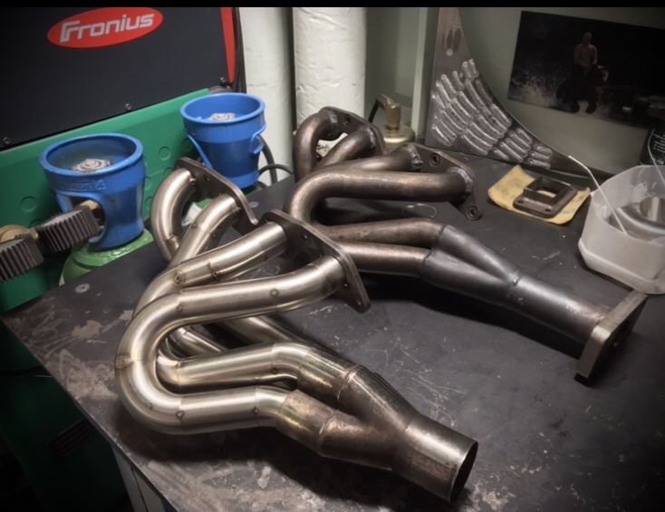

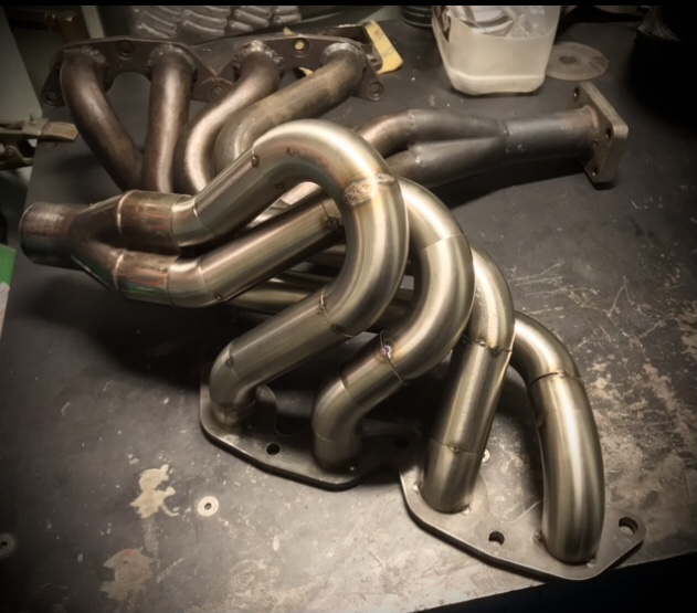

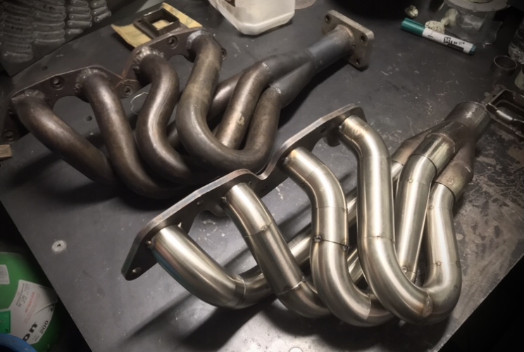

En attendant un peux de temps pour pouvoir remonter le moteur (déplacement professionnel), je teste une confection de 4en1 pour pouvoir y intégrer un turbo moderne de type gt28rs ou 25rs donc avec bride de sortie en T2 :)
Si cela donne bien au final je pourrais peut-être en faire plusieurs si cela intéresse
À bientôt les turbistes :)

bonsoir
très beau montage
le collecteur pourrait peut-être m'intéressé si tu fait une production... je suis impatient de voir le résultat final !.
