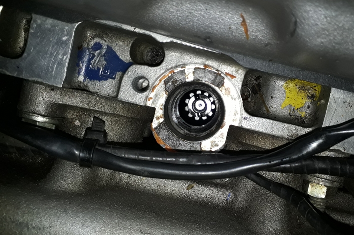

Pourtant je suis pas content du réglage de mon moteur, l'avance au ralenti est bon, mais
n'est plus optimale à partir de 4000tour min. Pas moyen d'arriver en tournant l'allumeur.
Ce problème est survenu après le réglage des culbuteur, j'avais enlevé l'allumeur pour le
démontage du caches culbu.

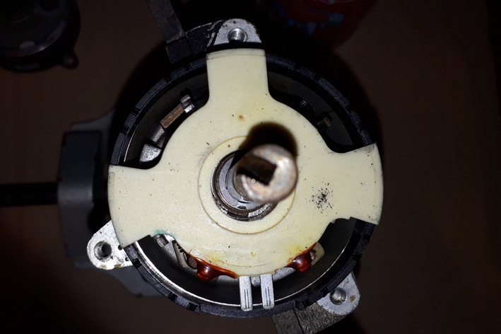

Alors avec l'aide de mon ami Gégé, démontage de l'allumeur pour une révision.

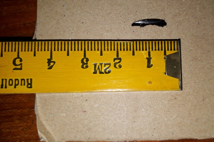

Avec la découverte d'un morceau de plastique
Je n'ai pas trouvé sa provenance.
Puis une nouvelle découverte suspecte.
Pas vraiment le positionnement selon la bible.
Comme mon pignon n'a pas de filetage, j'ai utilisé un bout de rondin industriel que j'ai taillé juste pour le faire tenir,
puis le lever délicatement et le remettre en place d'une dent dans le bon sens.
A+ Philippe

Salut Lapin ,
C'est la position au PMH du 1er cylindre ca , pour le sortir moi j'utilise un gros tournevis qui rentre juste dans la fente avec un gros aimante . et le bilent de la révision de l'allumeur ta changé quoi ? bon courage .

Le bilan de l'allumeur est enfin un réglage plus précis. En effet le témoin du calage du volant
moteur ne se balade plus en avant en arrière.

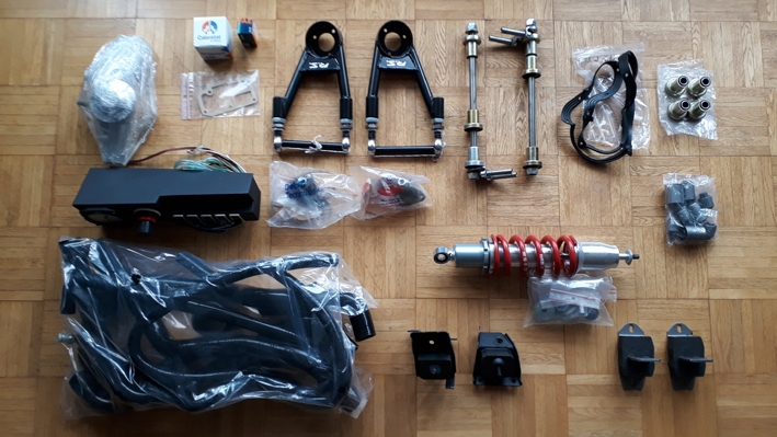

Date du message : jeudi 28 janvier 2021 à 19h15
Salut Lapin ,
Je vois que tu à des supports de boite d'origine , toi qui fait des courses je pensais que tu aurais monté la version TDC qui permet de faire un démontage plus rapide .pour le reste c'est de la belle pièces , tu l'à acheté ou ton train AV Cévennes ? merci .

L'allumeur a été bien monté dans la fente du pignon? La fente est decalé.
Si on monte l'allumer a 180° inversé il entre aussi dans la fente mais le pignon bouffe l'acc et fait du bruit....
