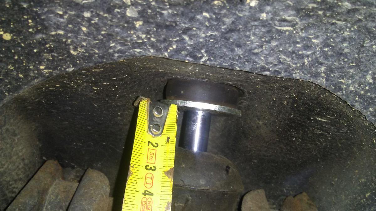

Merci pour ton relevé de cotes , je suis comme toi en 195/45/15 et donc en H2 j'ai la mème cote 270 par contre en H1 j'ai relevé 215mm avec la cote de réglage de barre de torsion Y=40mm je trouve l'avant de l'auto trop haute mais si je décrante la barre afin de réduire la cote Y il ne me reste que 30 mm de course sur les amortisseurs , j'ai des bilstein B6 .
réf: 6000056711 , et vous .

Bonjour Pascal 20/27 ,
Ok merci pour la photo , il te reste quelle longueur de tige ? posé sur ces roues bien sur ( débattement de l'amortisseur ) merci .

Salut Pascal ,
Merci pour ta réponse , effectivement en fonction de la conception de l'amortisseur le tampon est plus ou moins long afin d'éviter d'arriver en butée mécanique et de l'endommager . tu à donc 55 mm de cours positive sans tampon cela voudrais dire que d'une marque à une autre le débattement ne serais pas le mème ?

une petite erreur car 20 mn + 45 mn de caoutchouc = 65 MN

Salut Pascal ,
Pas de soucis la photo parle d'elle mème c'est .
