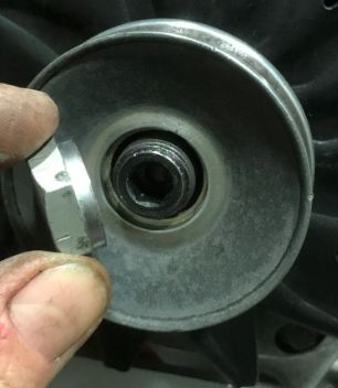

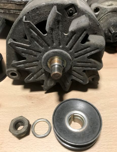

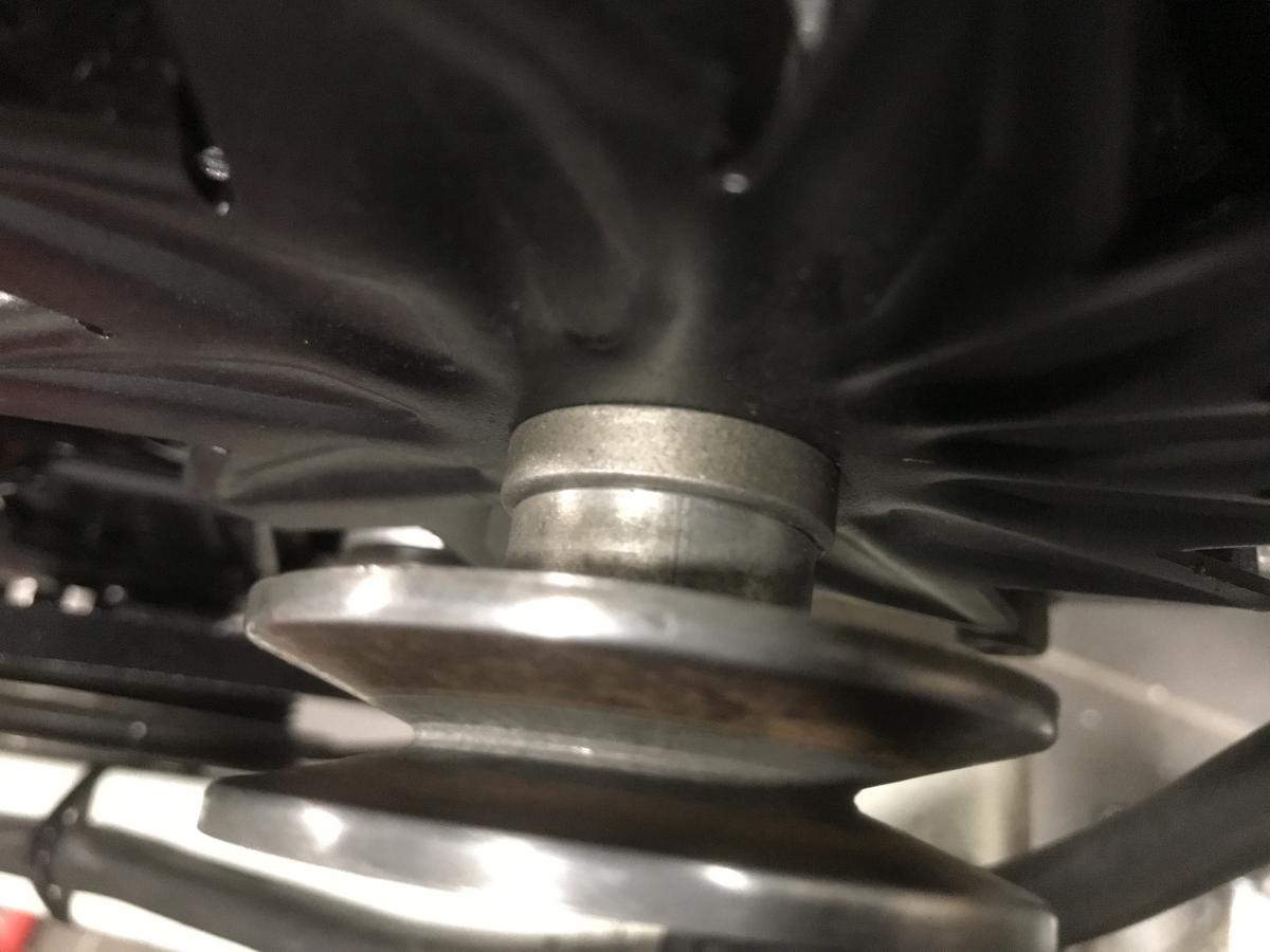

Bonsoir à tous ,
j'ouvre ce sujet afin que vous puissiez facilement modifier votre alternateur pour passer sur un 70 A .
Voici donc mon retour d’expérience à ce sujet :
- Alternateur commander sur Motors elec avec la référence A817112.
-Démontage de la poulie de l'alternateur d'origine
-Démontage de la polie de l'alternateur 70A
-Modification de l'ecrou de l'alternateur 70A , passage de l'ecrou au tour pour le mettre au diamètre de 21.8mm sur 3mm
Voila rien de bien compliqué au final , seulement le passage au tour de l'ecrou . Les photos parlerons mieux .
