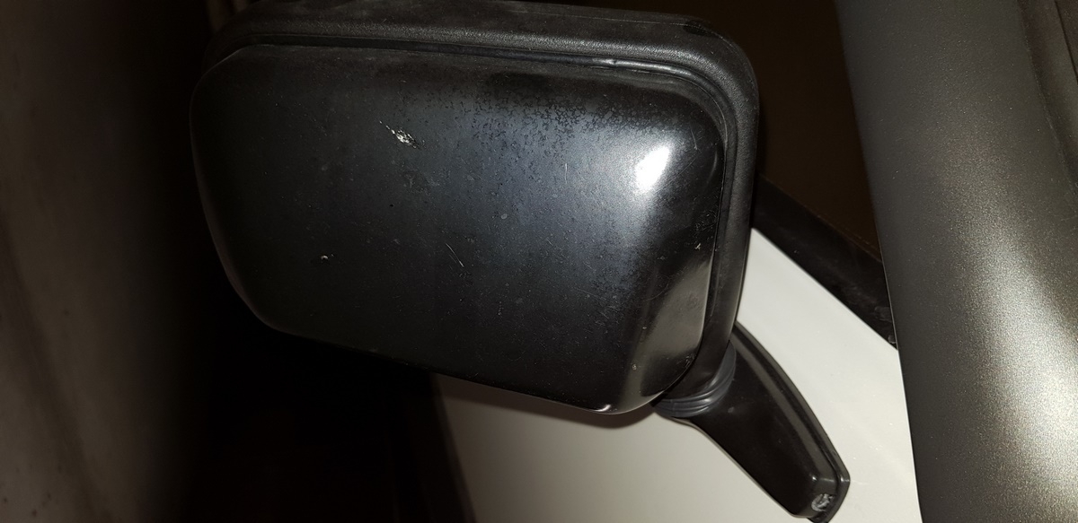

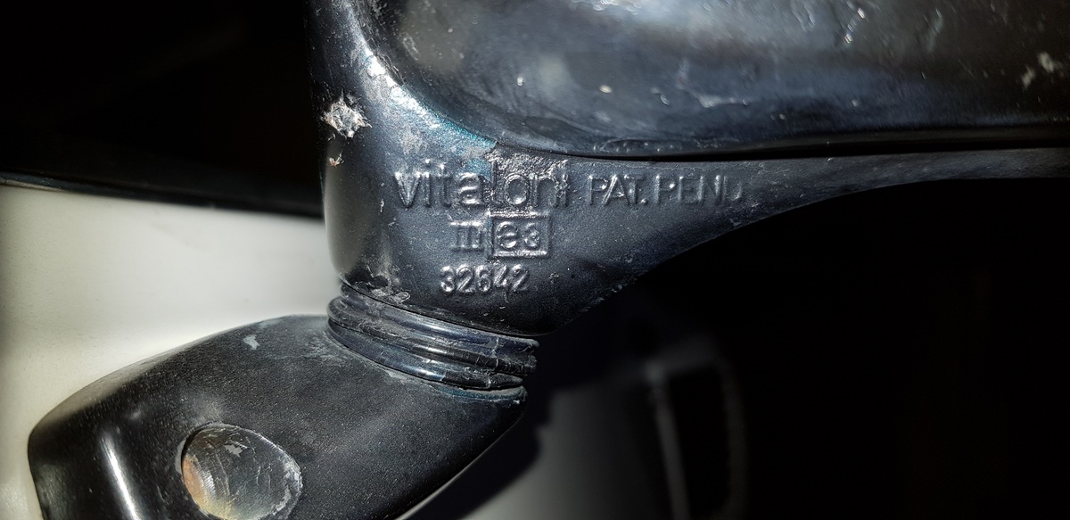

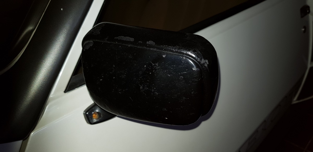

Date du message : dimanche 11 avril 2021 à 15h20
Rétro G
Rétro G
Rétro D
Rétro D
Aux vues des photos tu confirmes ??

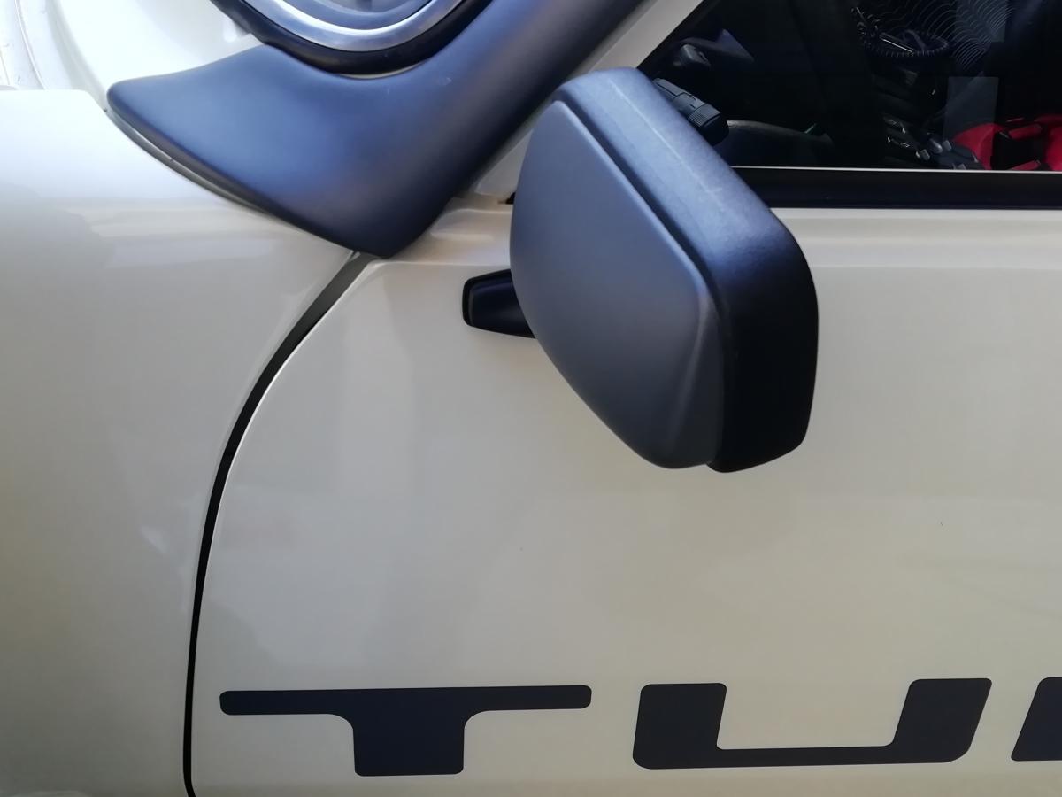

Bonsoir flat, éric, bruno
Je confirme très difficiles à dégotter les Vitaloni de 5Turbo.
J'ai cherché pendant plus d'un an le droit (passager). Au final j'ai mis 2 vitaloni de 5alpine neufs avec coque gris bronze, (merci APO70 pour la fourniture).
C'est vrai qu'ils sont plus petits, mais en attendant de trouver ... ça me va très bien. De plus les embases correspondent, donc pas de trous supplémentaires le jour où je trouve.

Est ce quelqu'un pourrait prendre sa référence VITALONI sur l'auto le G électrique et le D non électeique, pour être certain du modèle, mais petit, grand, moyen, alfa ou autres...
Quittes à s'embêter, autant que ce soit pour faire les choses bien ;)

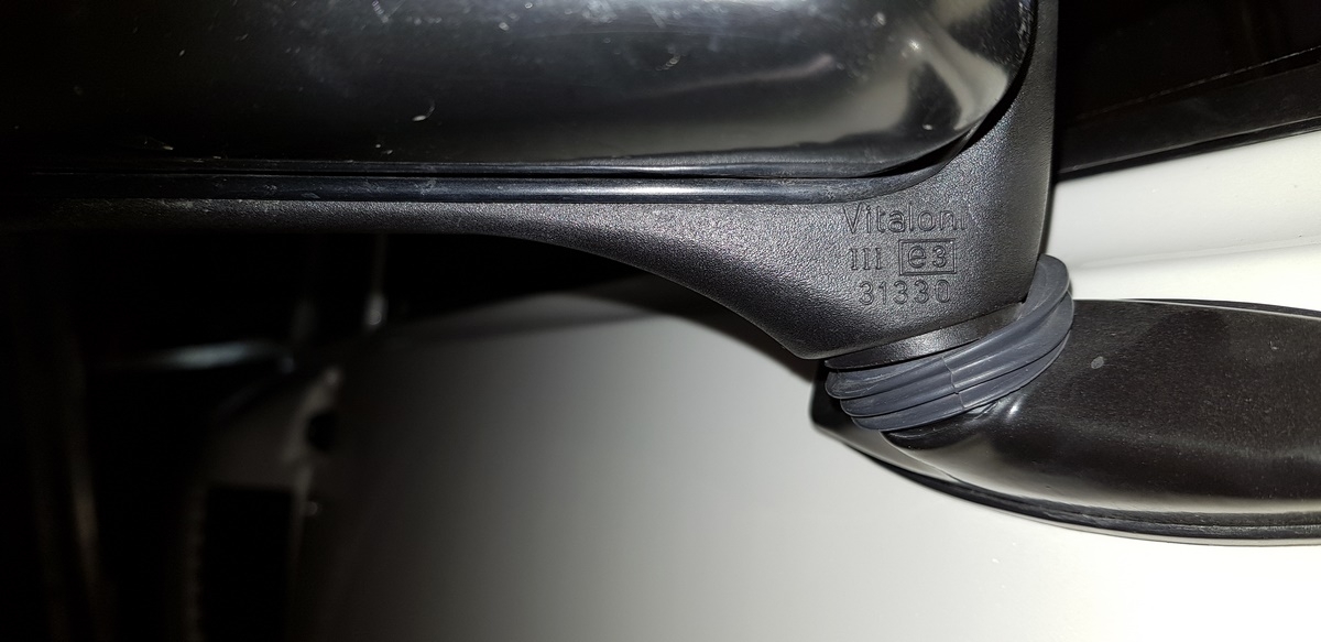

Date du message : lundi 12 avril 2021 à 23h21
Qups !!
Mille excuses, sur l'annonce indiquée par rochman parue sur lbc je crois qu'il y a bien un rétro de 5Turbo, le Gauche.
Ci joint la photo de mon rétro Gauche, d'origine, ou on voit la réf : Vitaloni 31330 (je n'ai pas le rétro Droit).
Encore désolé pour mon commentaire érroné

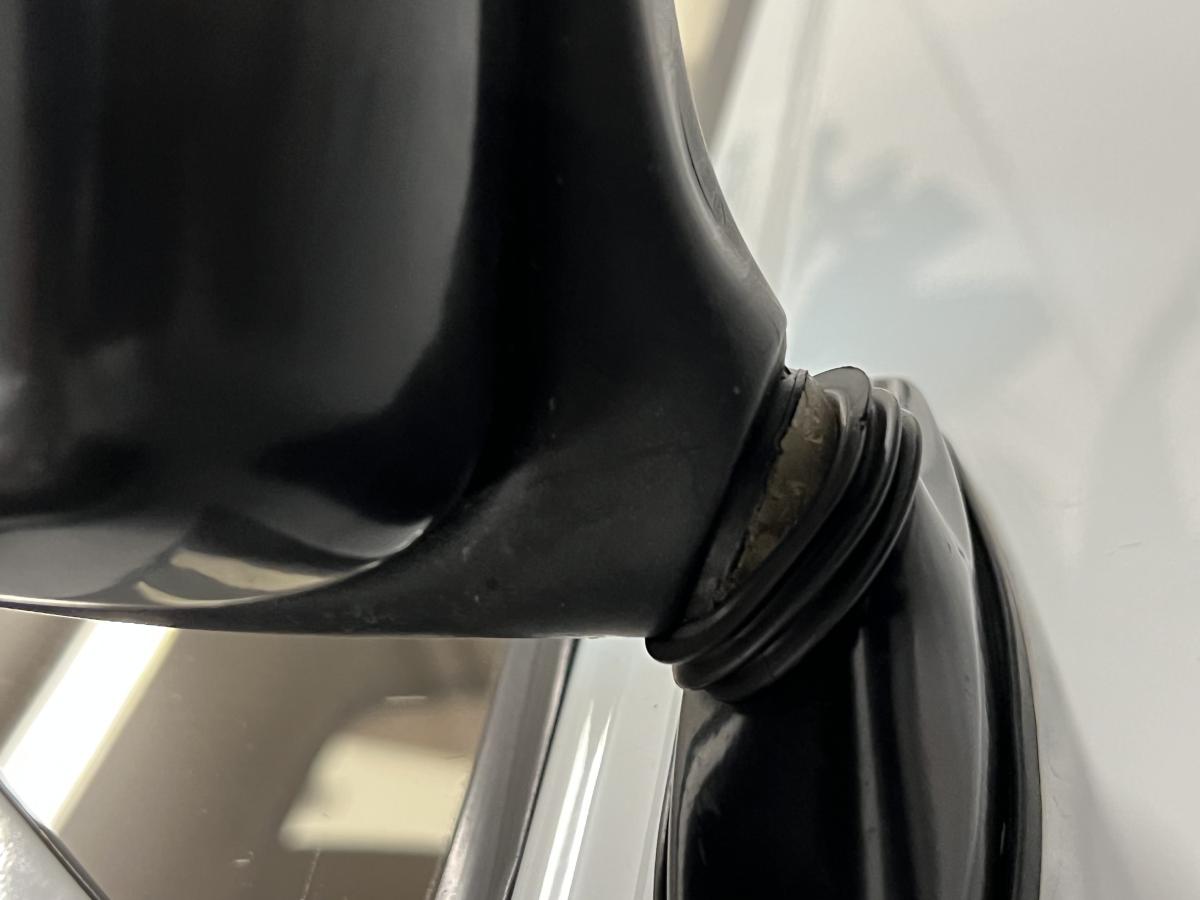

J’ai besoin d’un petit conseil. Mes rétroviseurs ont des dommages au bras qui les relie à la voiture, comme on le voit sur les photos. J’ai le même probleme avec les deux. Ils tombent tres facilement quand tu marches un peut vite.
Avez-vous une idée de la façon dont ces dommages peuvent être réparés?

Salut moi aussi j'ai eu ce genre de soucis avec le seul rétro que j'ai sur l'auto
j'ai fouiné dans mon brin et trouvé un bout de joint accordéon ( genre durite souple)
j'ai coupé une hauteur de 5 MM ,je l'ai ouvert au cutter et entouré mon pied de rétro avec et depuis je dirais impec en attendant une autre solution
