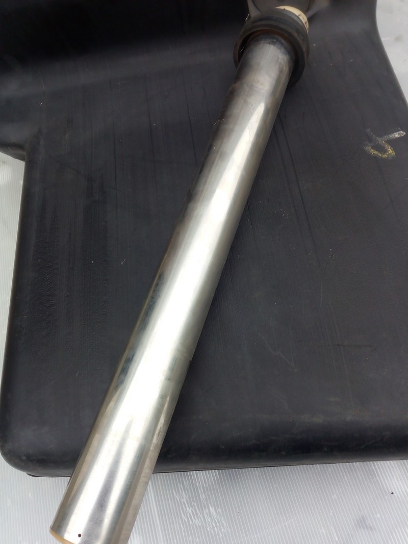

Je recherche une solution pour la réfection ou le remplacement de ma jauge à essence.
Modèle 86.
Merci de votre aide

Oui c'est bien ça
La mienne était grippé à l'achat de la voiture (réservoir plein de crasse...)
Je l'ai démonter et nettoyer, elle a fonctionné un peut, mais pas longtemps.
Quand Patrice a fait le nettoyage du circuit de carburant, il l'a de nouveau nettoyer et tester.
Elle indique bien des valeurs au omemetre, mais fonctionne pas dans la voiture.
Je cherche donc une solution de remplacement.
Même si ça fonctionne uniquement sur la partie basse du réservoir, histoire d'avoir une sorte de réserve.

En effet, je l'ai vu chez lui cet été et on en a parlé
Pas facile a résoudre ce problème de jauge
J'ose pas ouvrir la mienne de peur que ça ne marche plus du tout

Il n'y pas une possibilité de refabrication de jauge par le haut compatible pour toutes les Renault 5 Turbo
et 5 Turbo 2 ?
Même si c'est pas 100% comme l'origine, c'est quand même un gros problème pour indiquer le nbres d'essence
et de rouille dans les réservoirs.
