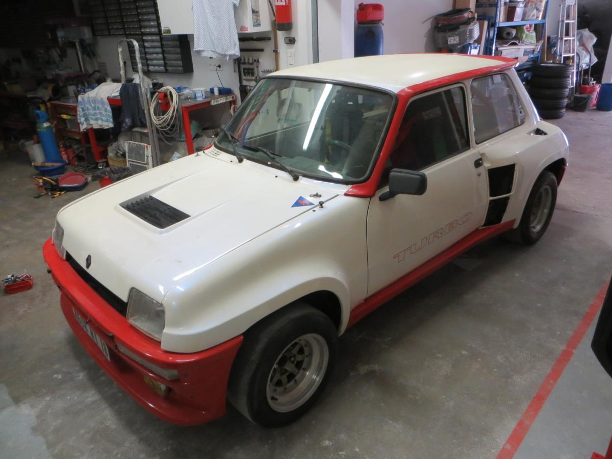

R5 Turbo 2 Ex-rallye Galinette
Mr-Hulot
Date du message : samedi 25 décembre 2021 à 23h06
Si je me souviens bien elle était en vente par Dubois en 2013.
https://www.dailymotion.com/video/x4ri9p
Galinette310
Date du message : dimanche 23 janvier 2022 à 19h20
Oui, c'est ça. Elle était en vente sur le forum mais je ne retrouve pas le post.

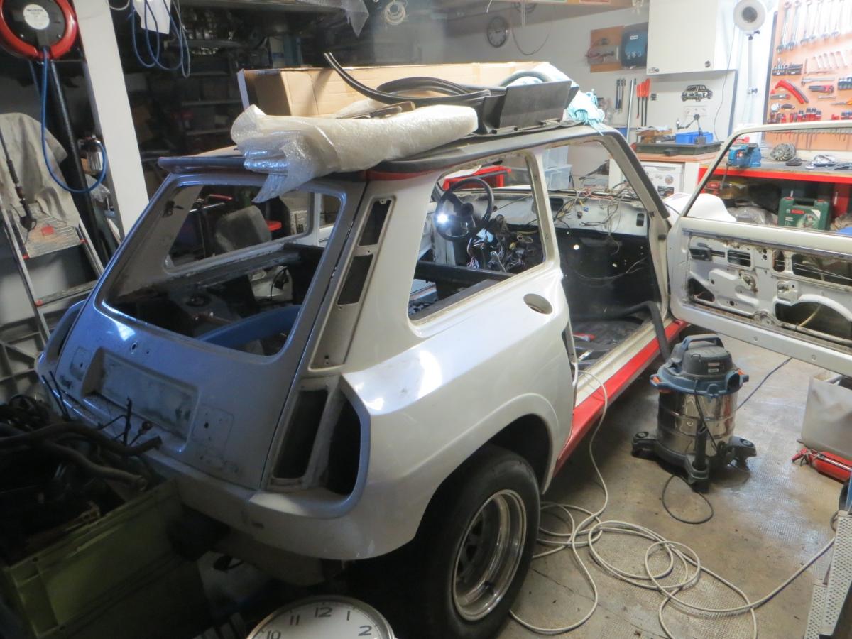

Etape suivante, prendre des photos de référence pour le futur remontage.

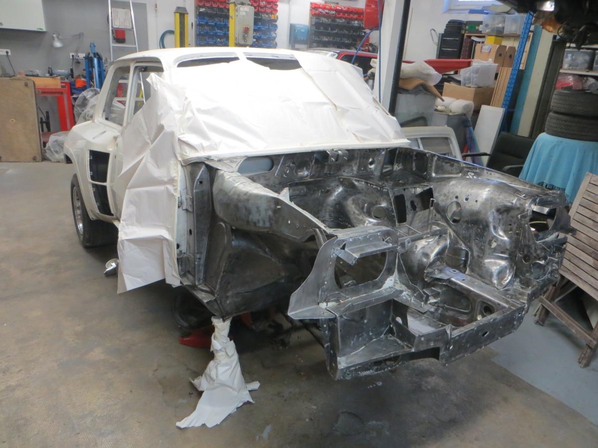

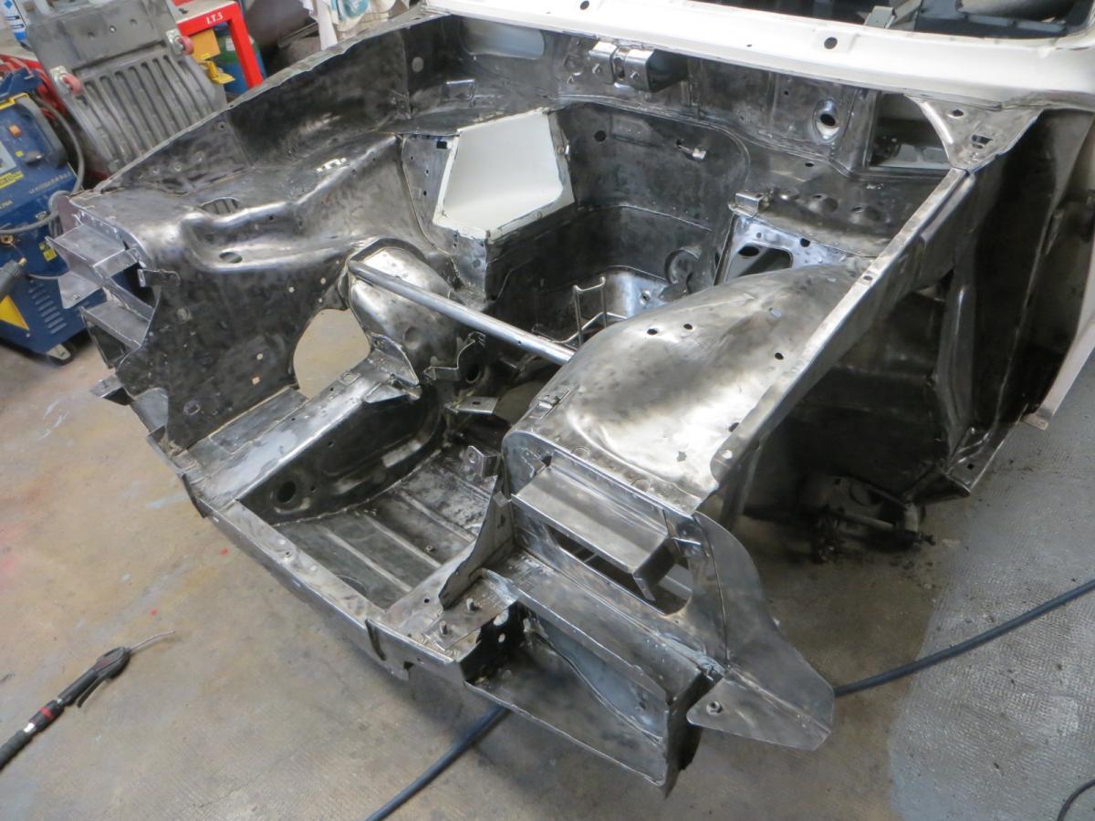

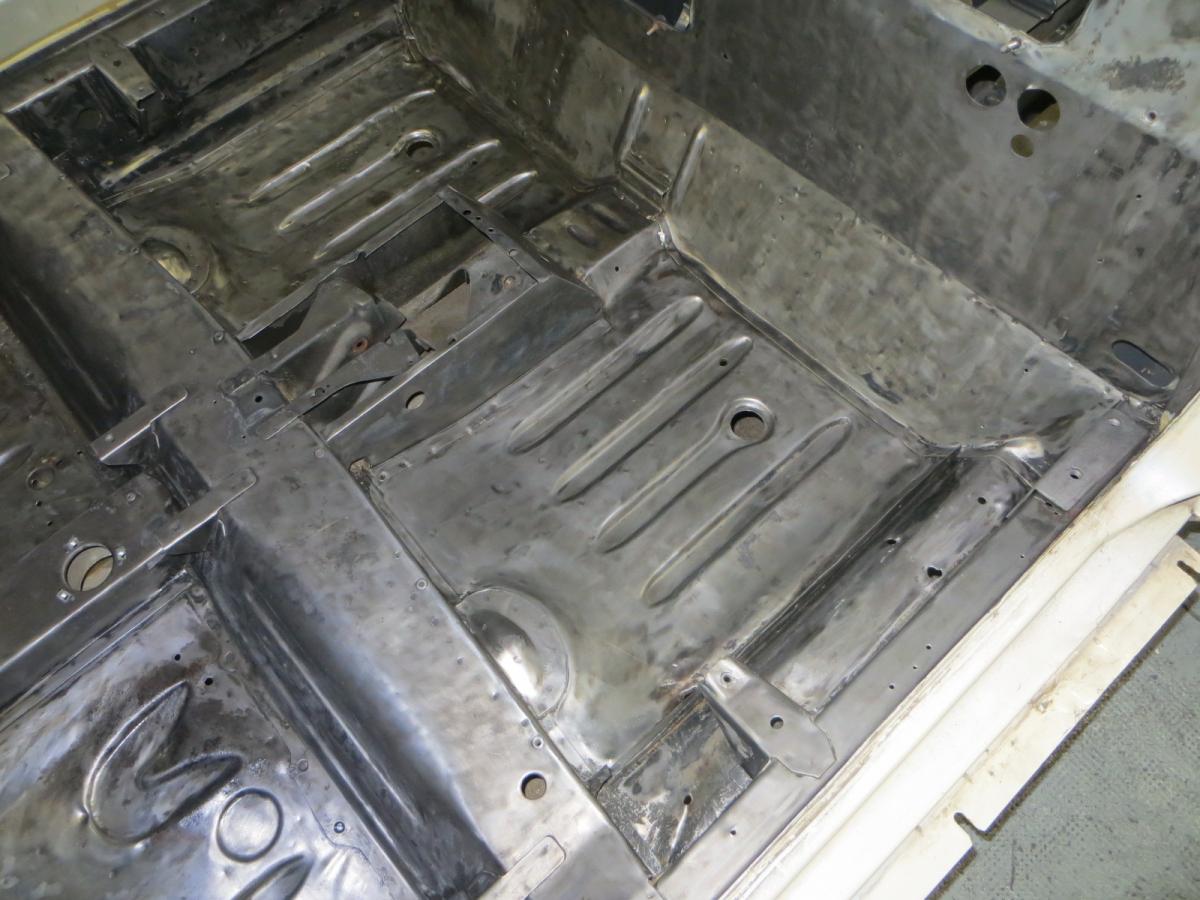

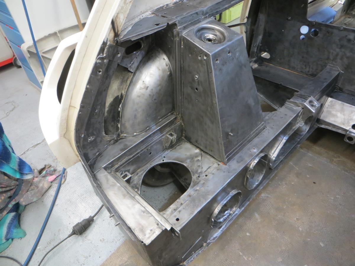

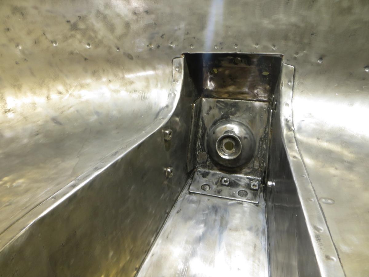

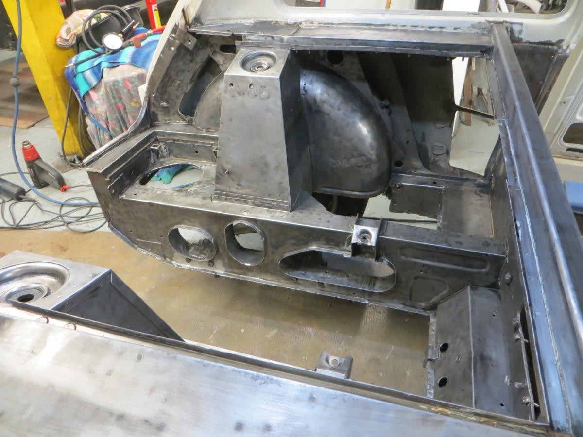

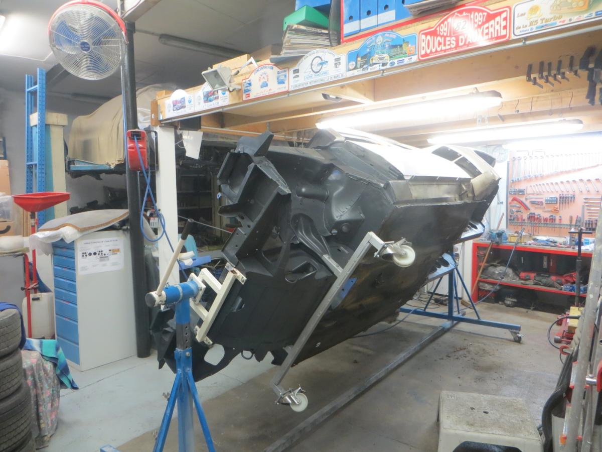

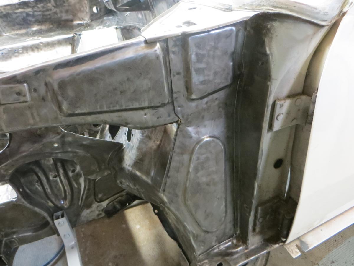

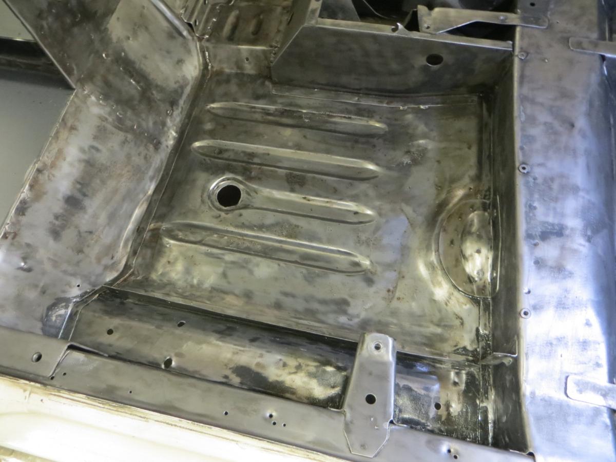

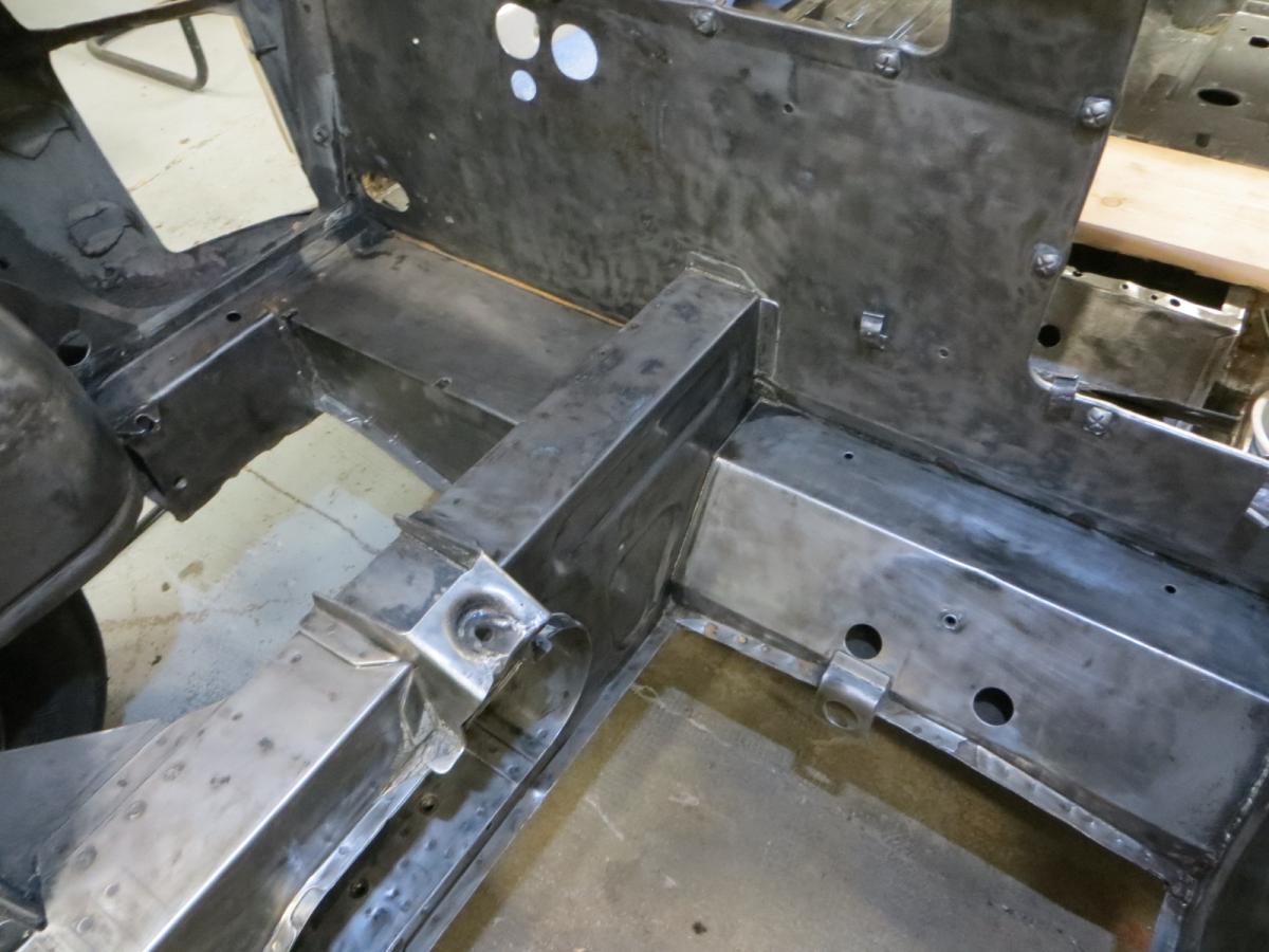

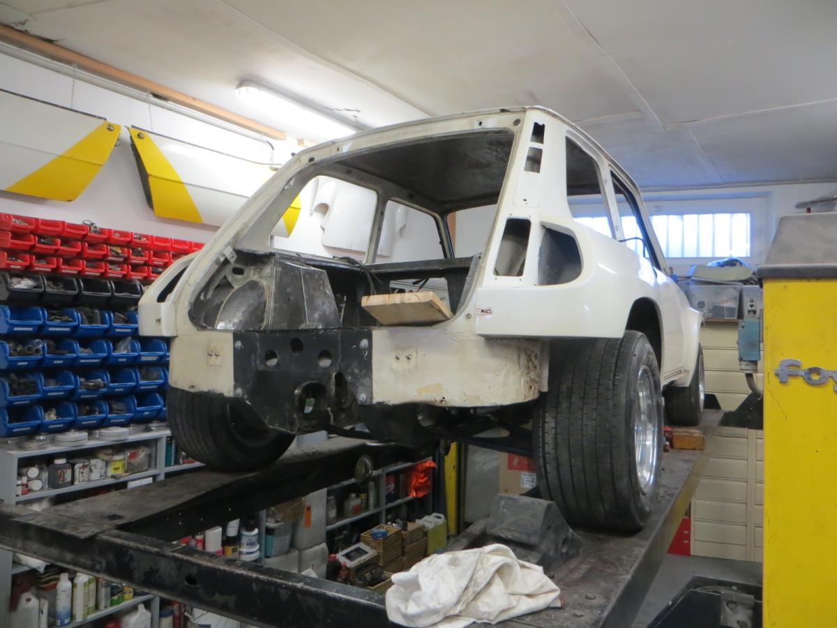

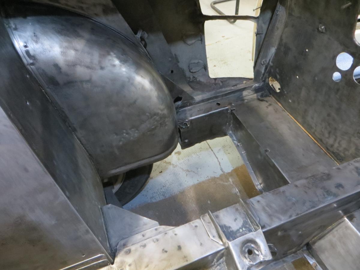

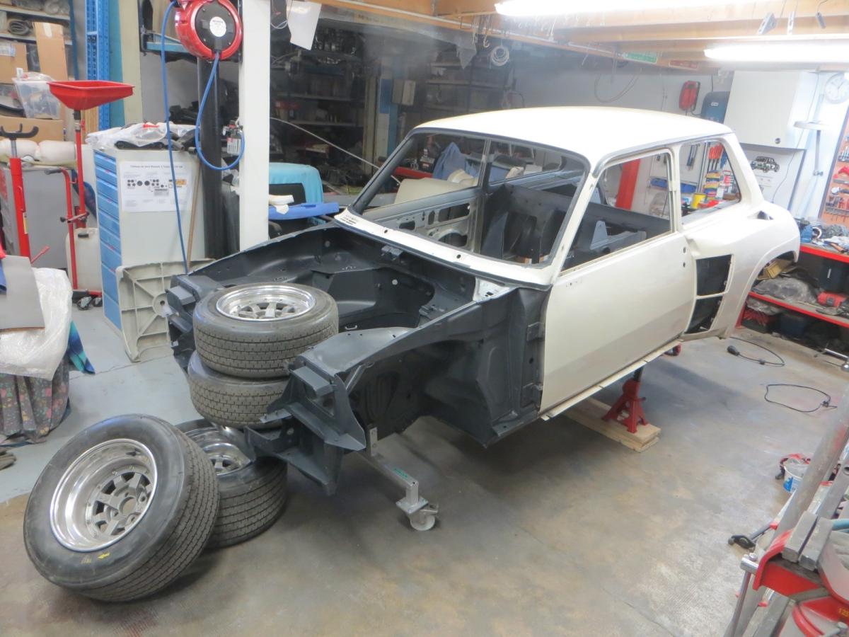

Nouvelle étape, commencer le démontage complet pour l'envoyer en carrosserie. Mais avant de l'envoyer en cabine, il faut:
- Décaper les trois compartiments en enlevant peinture et joint,
- Supprimer les différents trous faits sur la caisse comme par exemple les tirettes d'extincteurs et de coupe-circuit, les attaches capots, les supports de longues portées,
- Réparer tous les défauts de carrosserie liés à sa vie de voiture de course,
- Souder quelques renforts de caisse.
- Démonter l'arceau et le faire repeindre en noir satiné à l'époxy à chaud.
Pour le décapage, j'ai utilisé des brosses torsadées de chez Tivoly. Elle se monte sur la disqueuse 125mm et c'est hyper efficace. Par contre, port de lunettes de protection et de gants épais indispensables.

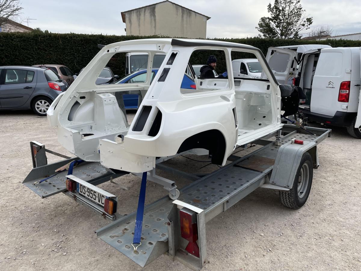

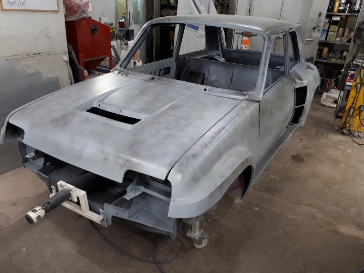

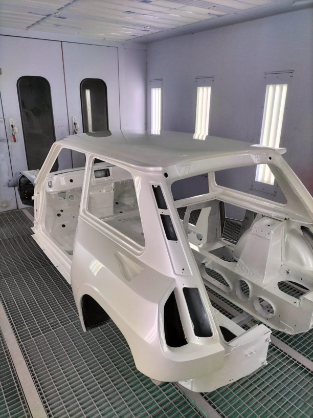

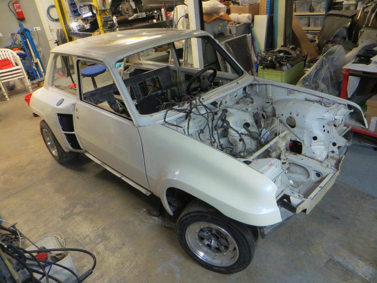

Envoi de la voiture chez un premier carrossier qui s'est complètement loupé sur la peinture. Il a oublié de faire les joints de carrosserie, application raté du blanc nacré, multiples défauts d'aspect, les intérieurs non peints, pas de vernis à l'intérieur donc un aspect de papier de verre quand on passait la main,... Un vrai désastre. J'avoue qu'à cette période, j'étais complètement démotivé. Il fallait de surcroît trouver un autre carrossier qui accepte de reprendre ce chantier. Elle est actuellement chez Fabien, le fils d'un ami qui, avec son ami Julien, a décidé de relever le défi. Beaucoup de travail pour reponcer une peinture non sèche recouverte de vernis. Le chantier est bien mieux parti. J'ai hâte qu'elle revienne pour attaquer le remontage.
C'était pourtant bien parti.
Ca parait pas mal mais c'est un désastre

Quel travail ! je parle du décapage vraiment bien réalisé. La caisse à l'air saine
Courage pour la suite même s'il faut recommencer, t'inquiète tu n'y penseras plus dans quelques temps.
Date du message : samedi 29 janvier 2022 à 19h37
Eh bien pas de chance pour le carrossier car tu avait bien décapé cette belle, il y a que ça de vrai la reprise à zéro.
Hâte de la voir une fois finie.

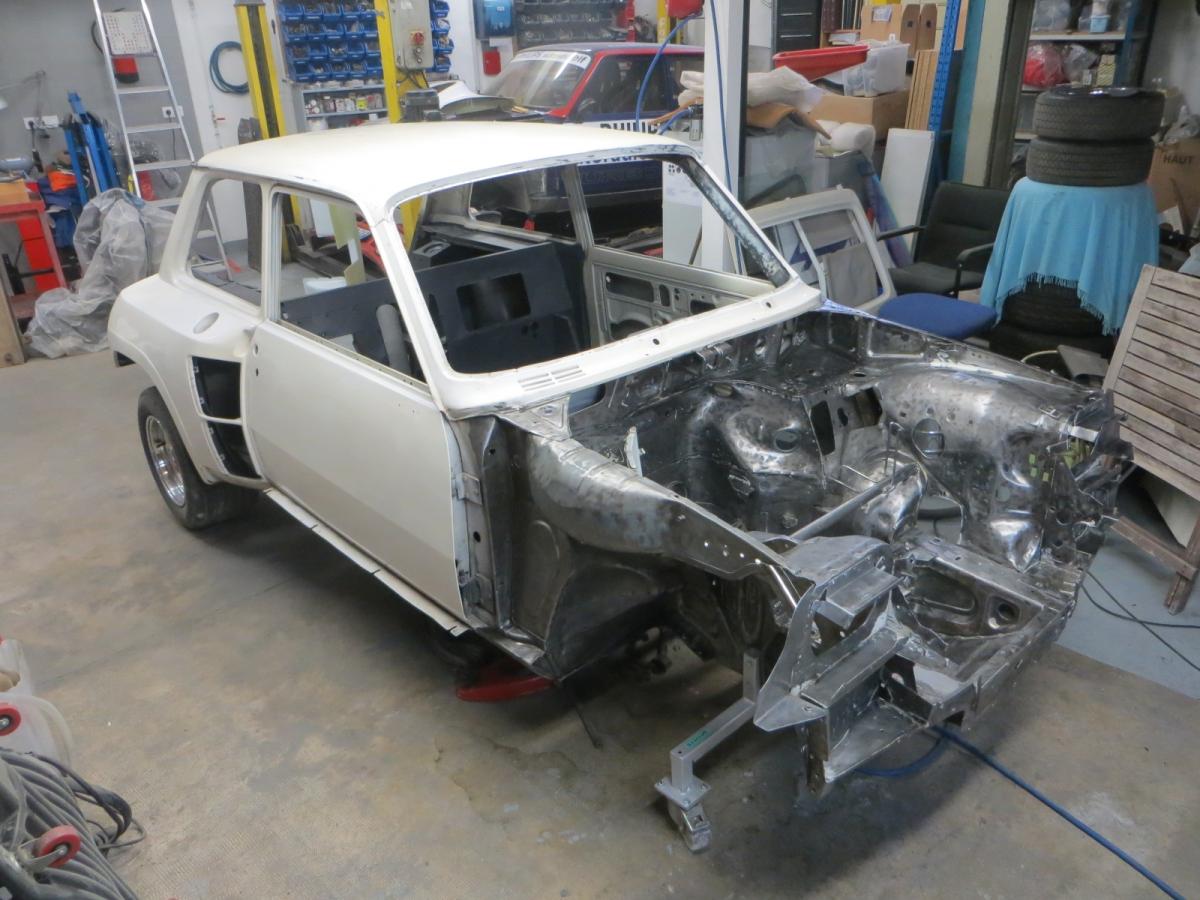

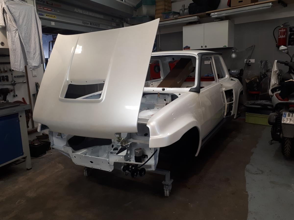

Date du message : samedi 26 février 2022 à 14h06

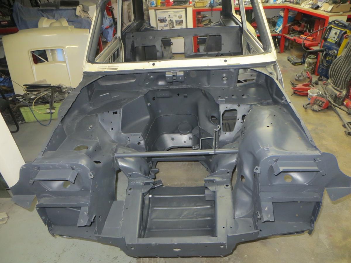

Ca y est, elle est de retour à l'atelier. C'est vraiment le jour et la nuit. Là les deux carrossiers ont vraiment assuré. Merci à eux d'avoir relevé le défi.
Le remontage va enfin pouvoir commencer.
Magnifique
Bon courage pour la suite !
