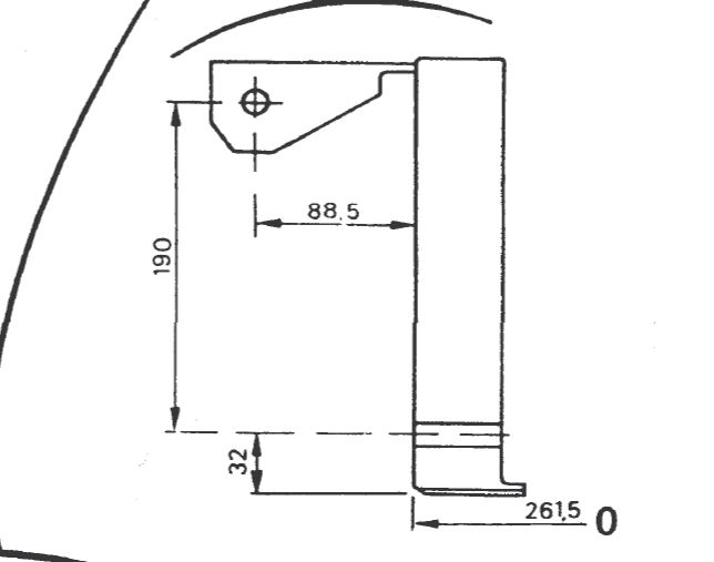

Merci Philippe
la longueur n'est pas un problème car elle peut être obtenue à partir du manuel M.R 221 sachant que l'épaisseur des longerons est de 53 mm (216,5 - 53) x 2 donc la longueur totale doit être d'environ 417 mm.
Pourriez-vous également mesurer le diamètre du tuyau s'il vous plaît?

Je l'avais déjà dessiné en supposant une épaisseur de 3mm (je l'avais deviné) et un diamètre de tube de 30mm (à confirmer)

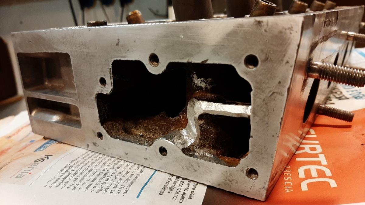

Et voici l'inversion du flux d'eau de refroidissement pour déplacer la pompe d'arrière en avant.
Côté distribution/pompe à eau avant et après modification
Après de soudure (à rectifier)
Et côté bouchon/volant moteur

Le diamètre du tube est de 30mm

Date du message : lundi 13 juin 2022 à 21h25
Merci beaucoup Philippe pour les mesures.

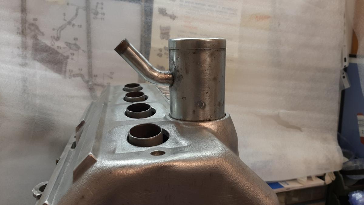

Bonjour a tous

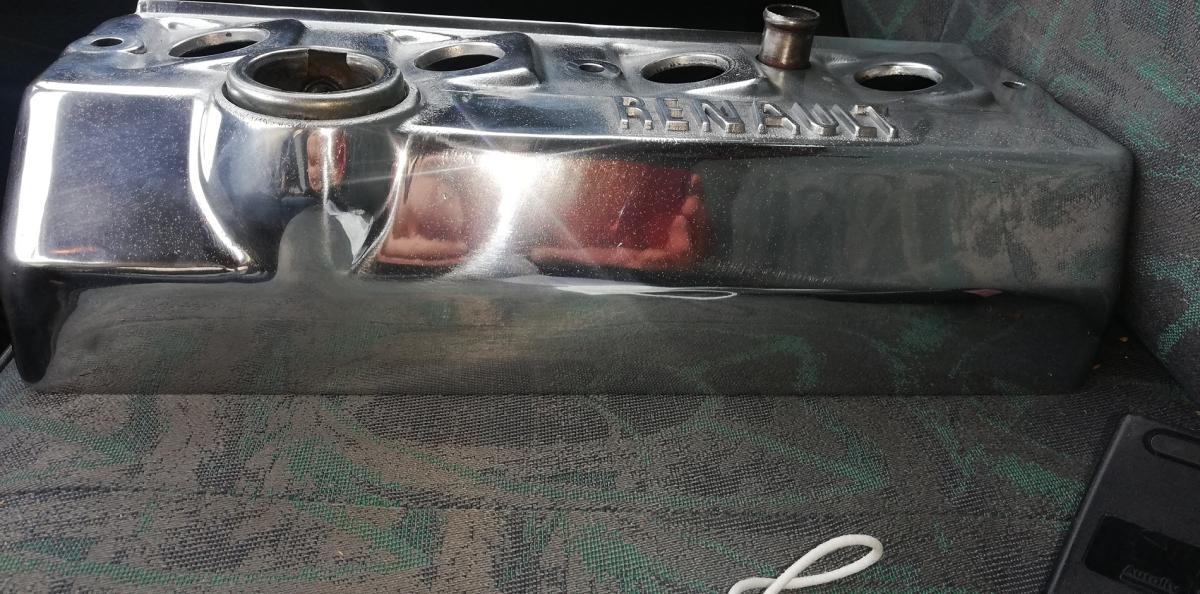

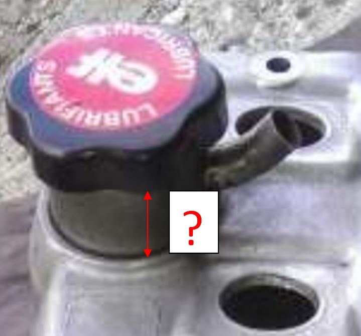

Je dois réduire la hauteur du remplissage d'huile.
Quelqu'un peut-il me dire la hauteur du remplissage d'huile du couvercle de soupape au bord inférieur du bouchon.

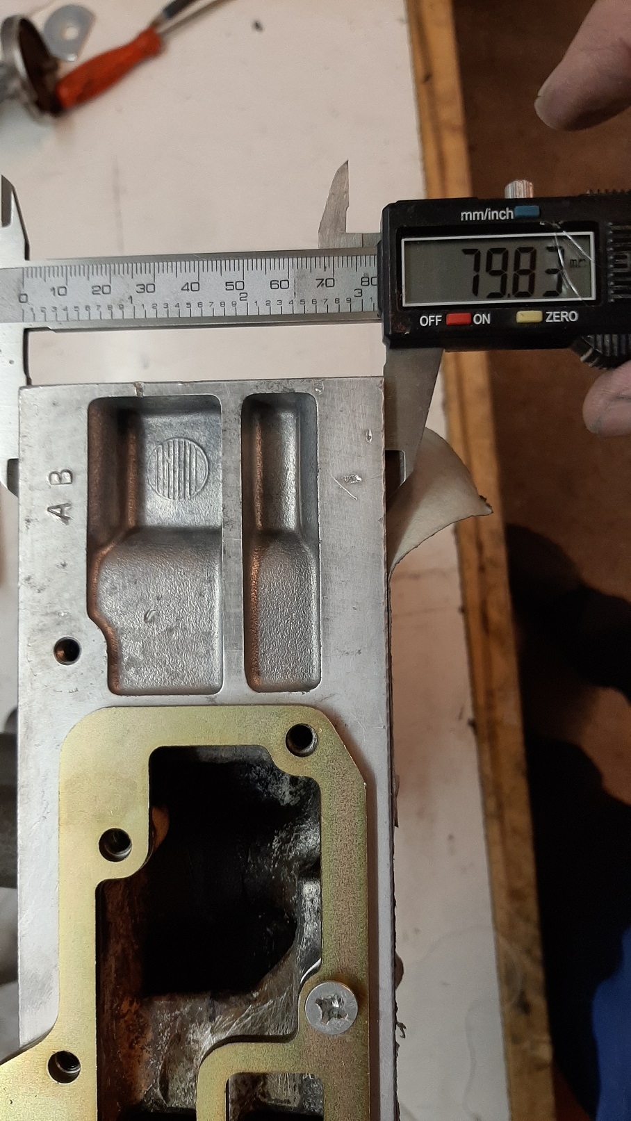

Quelqu'un peut-il m'aider à comprendre pourquoi ma culasse R5 Alpine Turbo mesure 79,8 mm de haut.
Il a une taille intermédiaire entre celle de la R5 Turbo (80,8 mm ou 80,2 mm) et celle de l'Alpine Turbo (79,3 mm)
Date du message : samedi 18 juin 2022 à 01h39
Bassotto58, c'est normal la hauteur de ta culasse!
Voilà les hauteurs de culasses qui ont existé:
- R5 Alpine atmo: 79,30 mm;
- R5 Alpine Turbo phase 1: 79,80 mm;
- R5 Alpine Turbo phase 2 et R5 Turbo 2: 80,20 mm;
- R5 Turbo "1": 80,80 mm;
- Maxi 5 Turbo: 81,00 mm.
Sachant qu'une culasse de R5 Turbo n'est pas rectifiable et sachant que la différence de hauteur de la culasse se fait par le bas et non le haut de la culasse qui reste toujours le même, quelle que soit l'affectation de la culasse.
Et voilà!

Merci Turboman1397
vous en connaissez un de plus que le manuel qui indique à tort pour le moteur 840 C7/26 (A Turbo) une hauteur égale à celle du 725 (A atmosphérique).
Date du message : dimanche 19 juin 2022 à 16h28
bjr Bassotto58,
il y a aussi sur ton couvercle ( à prévoir)un tuyau de reniflard en plus à mettre à l'opposé du remplissage d'huile, sur alpine turbo, il y a l'emplacement, mais pas le tuyau..
Date du message : dimanche 19 juin 2022 à 16h40
sur une T2, il y a 3 cm du bord du carter (alu) en haut du remplissage sans le bouchon.

Merci beaucoup Turbostart1t2
S'il vous plaît pouvez-vous également me dire le diamètre extérieur du tube à ajouter
Date du message : lundi 20 juin 2022 à 07h58
Il y a aussi des choses bizarres, moi mon bouchon est sans rehausse, pourtant tout est de T2

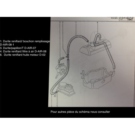

Comment tu fais du coup Bruno pour brancher la durite de reniflard notée N°1 sur le schéma, si tu n’as pas de rehausse, donc pas de piquage pour cette durite ?
Jean-Luc c'est super simple je n'ai pas cette durite ;)
Pour le tube du cache culbu c'est un diamètre 20 et le bourrelet fait 22.5
