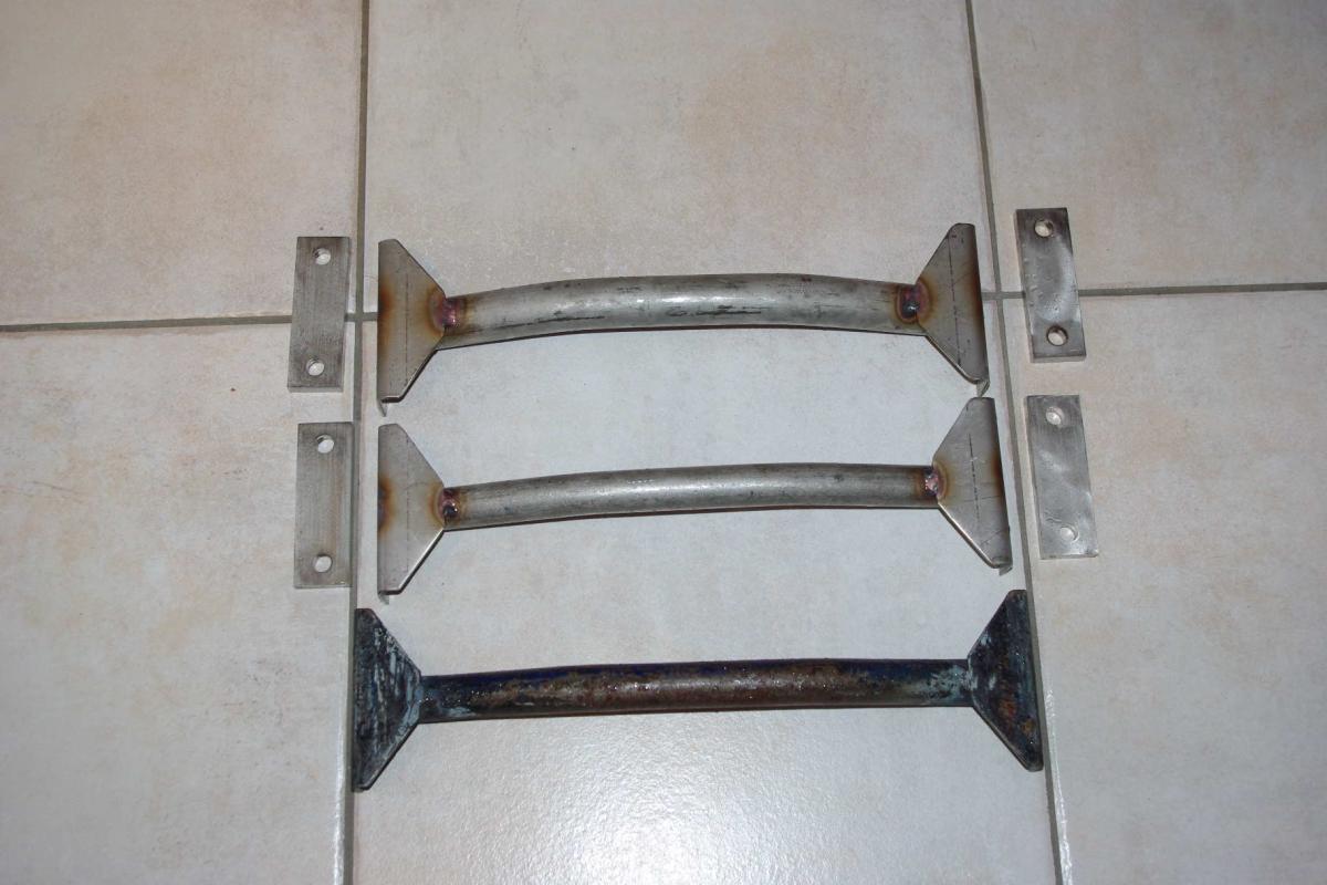

Salut pour les barres entre longerons arrières, je te conseille de faire des barres plus courtes avec calles des 2 cotés pour démontages aisés par la suite. le montage aussi d'ailleurs.

Sinon, il y a la solution "hard". Pour ne pas rayer la peinture en engageant les barres.

Merci r8G et Galinette310 pour les conseils de fabrication des barres arrière afin qu'elles puissent être facilement montées/démontées.
N'ayant pas de soudeuse par points à disposition, je pense utiliser une soudeuse TIG, cela implique une façon différente de réaliser les longerons mais avec une esthétique finale très similaire.
J'aurais peut-être la possibilité d'insérer les barres par le bas
S'il vous plaît pouvez-vous confirmer distance entre les longerons de 417 mm environ.

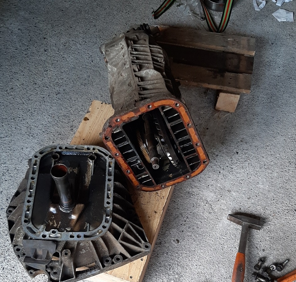

Je suis à mi-chemin du nettoyage des carters de la boîte de vitesses. Voici la différence
Date du message : mardi 28 juin 2022 à 23h23
Pour les cotes entre longerons je n'ai pas pu les prendre, je texfait cela demain.
Joli résultat le nettoyage.

Je sais pas ce que c'est, ce tube en photo...
C'est beau, comment as tu nettoyer la boite a vitesse ?
Date du message : mercredi 29 juin 2022 à 18h09
C'est le tube de qui entoure le pignon à queue avant qu'il ne sortent dans la cloche de boite.

Date du message : mercredi 29 juin 2022 à 21h38
Bonsoir Lapin
En Italie, il y a un dicton appelé "huile de coude". Cela signifie avec tant d'efforts.
C'était comme ça quand il est venu de Hollande
Il provenait d'un R20 et n'avait probablement jamais été nettoyé en 40 ans :
Je l'ai pulvérisé avec le produit pour nettoyer les jantes, je l'ai lavé au nettoyeur vapeur
je l'ai lavé au pétrole
j'ai utilisé la perceuse avec une grosse brosse métallique sur les nervures et les parties plates
j'ai utilisé le WCnet (un produit pour nettoyer la salle de bain) pour enlever le calcaire
j'ai utilisé une petite perceuse avec une petite brosse dans chaque cellule
et enfin une lime ronde pour les angle
je l'ai avec le diluant
bien sûr je l'ai peint

bravo,
super travail !! , ou il y a l'aerogommage ou le meme système mais avec de la glace..

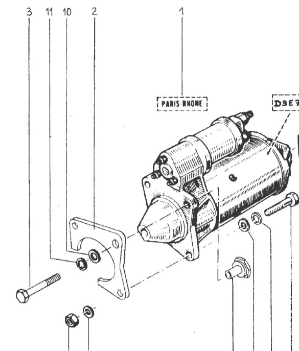

J'ai acheté le démarreur mais au moment de le monter sur la cloche d'embrayage Cevennes il ne rentre pas parfaitement.
J'étais sur le point de commencer à meuler l'un ou l'autre quand je me suis souvenu de cette espaceur (2) vue dans le catalogue de pièces de recharge des Cévennes.
S'il vous plaît quelqu'un peut me dire l'épaisseur afin que je puisse le construire.
Merci beaucoup
Date du message : jeudi 30 juin 2022 à 22h41
Ça je peux te le fdre dès demain j'ai la pièce dans un carton.
Il me semble 4mm mais demain je confirme

Date du message : vendredi 1 juillet 2022 à 23h16
Bsr,
J'ai regardé la piece de calage entre le nez du démarreur et la boite, elle fait 6mm d'épaisseur.
Bonne réalisation.

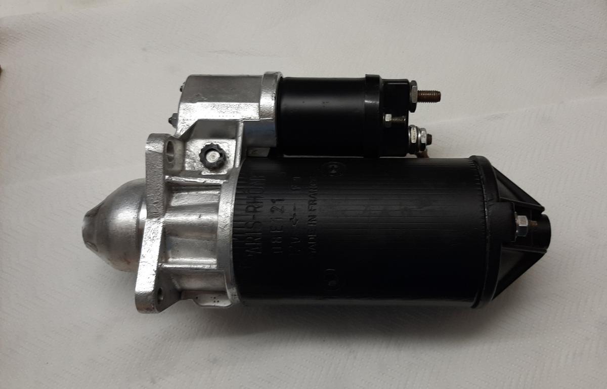

Révision et restauration du démarreur acheté la semaine dernière, donc demain je pourrai vérifier l'ensemble avec volant moteur, cloche et démarreur et l'épaisseur relative à monter.
Date du message : lundi 4 juillet 2022 à 23h11
6 mm la cale.
