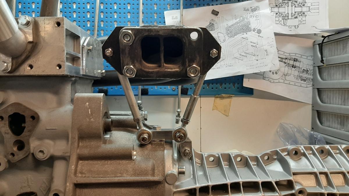

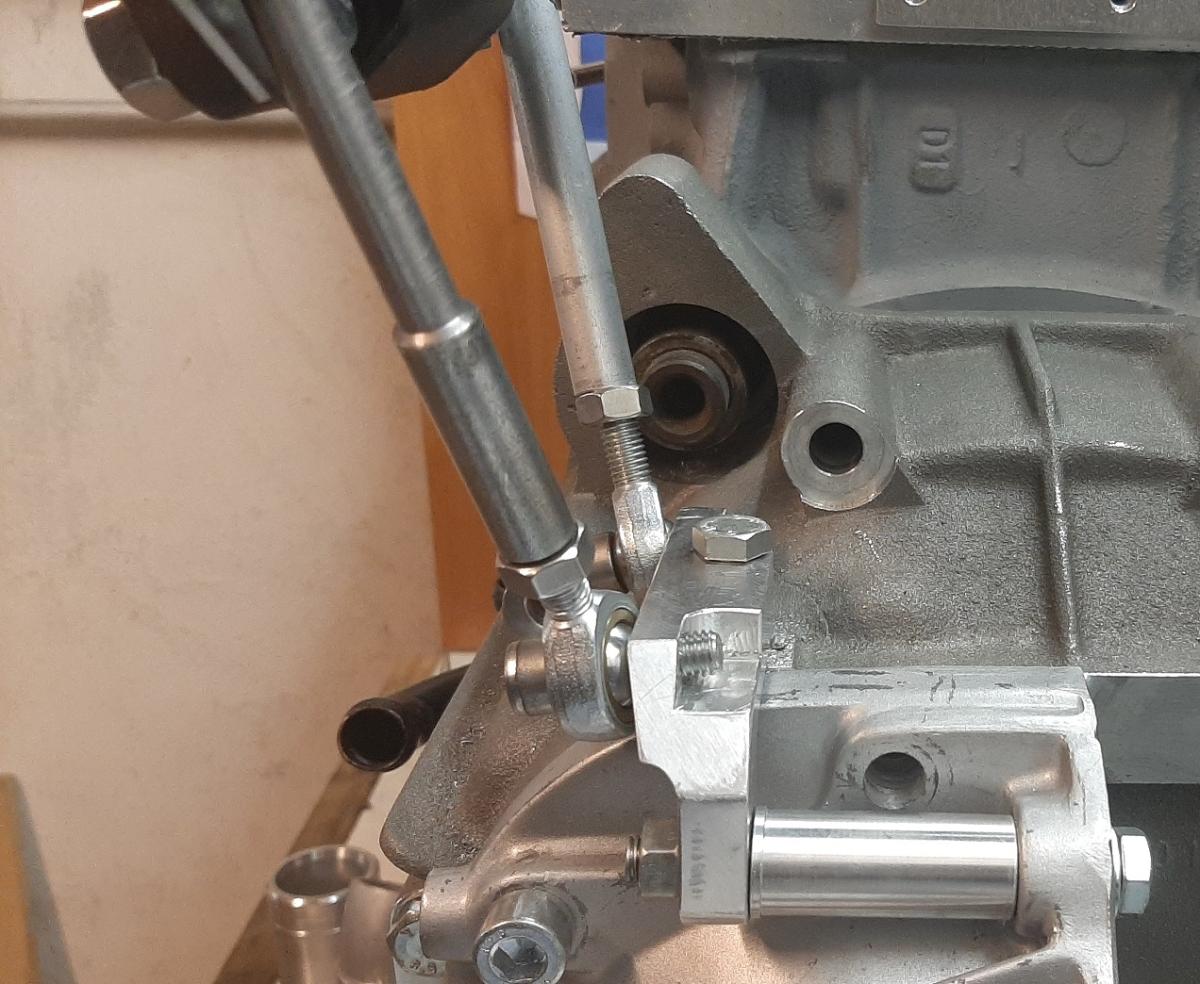

A propos du support qui se fixe sur la boite de vitesse j'ai modifié les points d'attache pour que les bielles soient de même longueur.
Je n'ai pas encore décidé si les bielles seront en massif (version droite) ou en tube inox 12 x 1,5 mm sur lequel seront soudés les écrous (version gauche)

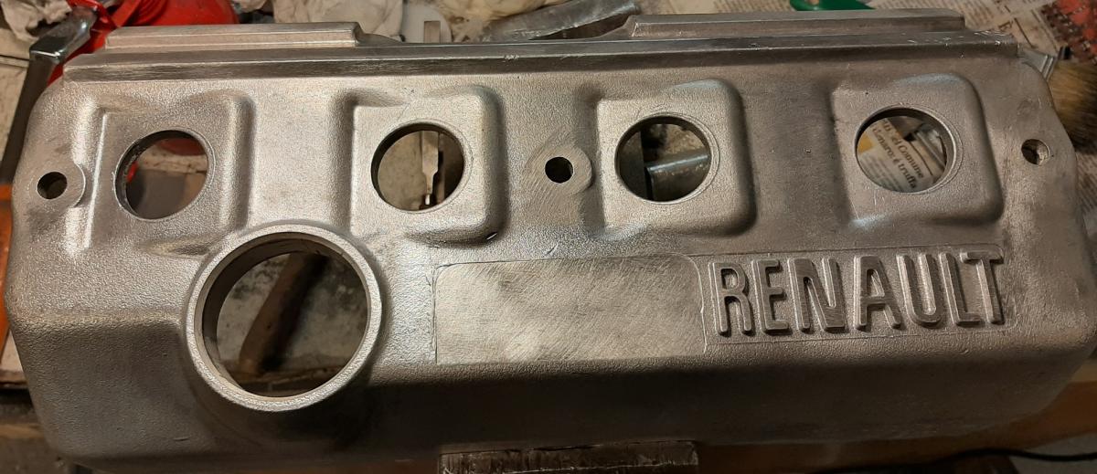

Et voici le cache-culbuteurs dans la "version T2" (merci à Mr-Hulot pour l'explication). Il me reste à remonter le puits de remplissage raccourci et le piquage de dègazage

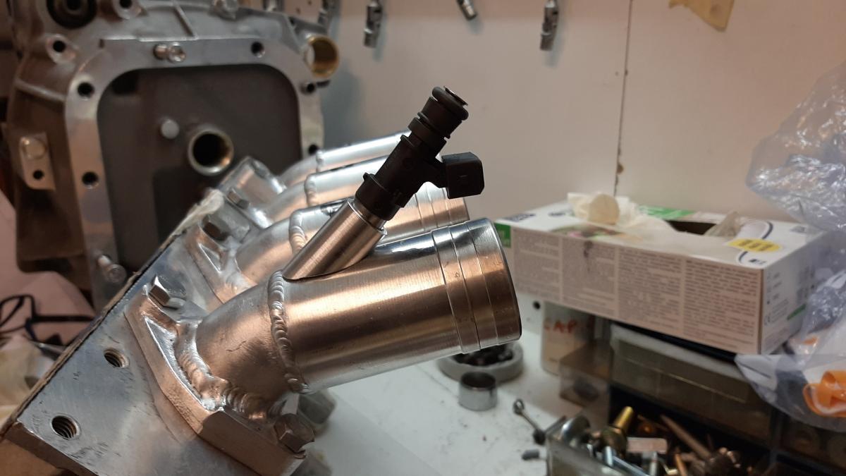

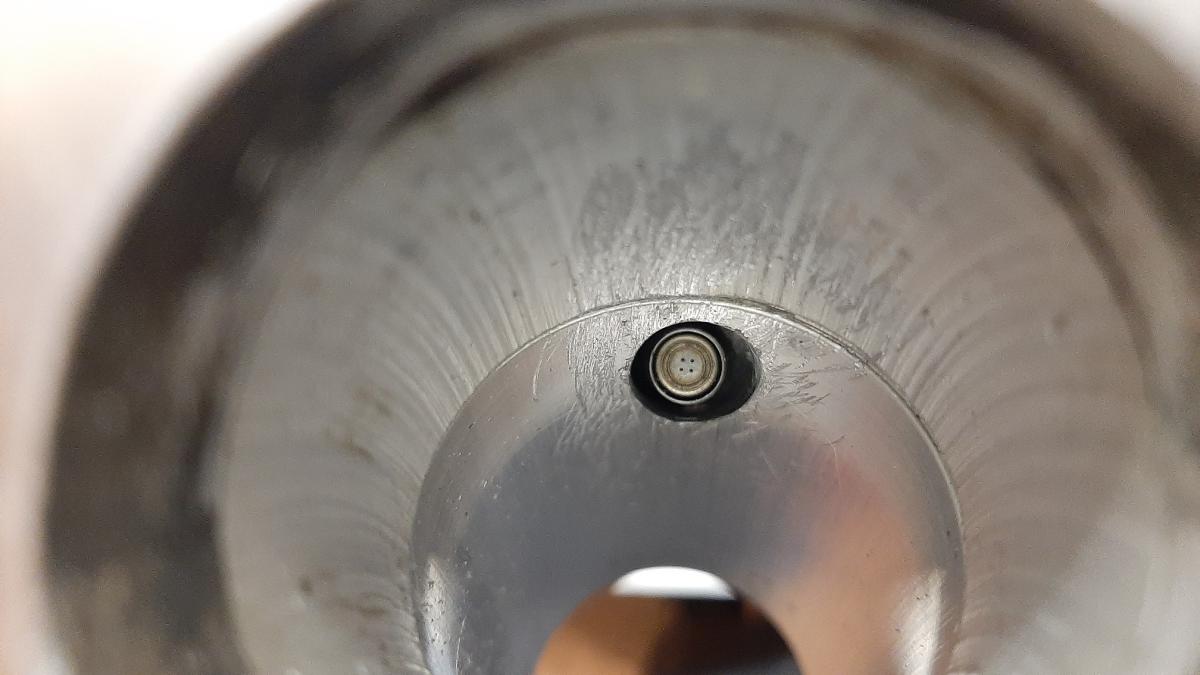

Toutes les pièces des collecteurs d'admission (sauf les sièges d'injecteurs que je dois fabriquer après soudure) sont prêtes et la structure de positionnement pour la phase de soudure est prête
Bassotto58
Date du message : samedi 11 février 2023 à 21h32
Premières vérifications après soudure des collecteurs mais avant soudure des sièges d'injecteurs

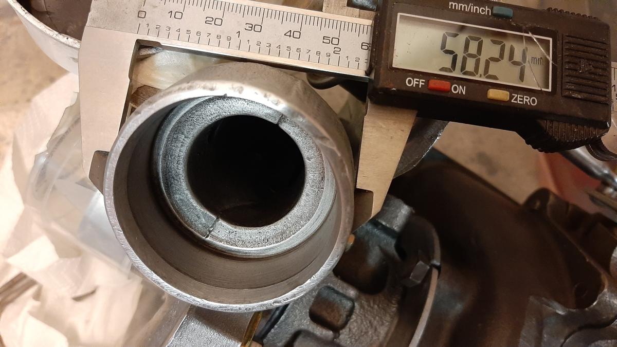

Merci pour votre support, j'allais commander un 3s mais j'avais un gros doute. J'ai actuellement une turbine AT (l'ensemble du moteur est un AT rotatif avec échappement, échangeur de chaleur, cloche d'embrayage et boîte de vitesses 5 Turbo et le restera jusqu'à la fin de la construction de la voiture quand il sera clair si elle peut être conduite librement sur la route ). J'ai supposé que les turbines T3 avaient toutes les mêmes dimensions extérieures, mais ce n'est peut-être pas le cas. J'ai mesuré la sortie de mon compresseur et il mesure 58mm.
Dans le doute, j'ai demandé à 3S et Mecaparts le diamètre de la durite côté compresseur et Mecapart m'a répondu qu'il est de 49 mm de part et d'autre. 3S a également répondu qu'il est de 50 mm des deux côtés. A ce stade je ne sais plus quoi faire.....
Bassotto58
Date du message : samedi 18 février 2023 à 21h21
...ou plutôt la seule solution est d'acheter temporairement un coude 45° Silicon Hoses qui de 57mm est réduit à 51mm, histoire d'aller de l'avant avec le projet, qui ne sera certainement pas renforcé, mais en me souvenant de votre conseil d'acheter un tuyau renforcé quand je monterai le turbine final R5 Turbo 465646-02 TBO310.

Enfin les collecteurs d'admission sont terminés......
... quand j'aurai monté l'échangeur, la durite devrait arriver dans les prochains jours, je pourrai prendre les mesures pour étudier la rampe d'alimentation avec le régulateur de pression et le capteur de pression (à définir si nécessaire)

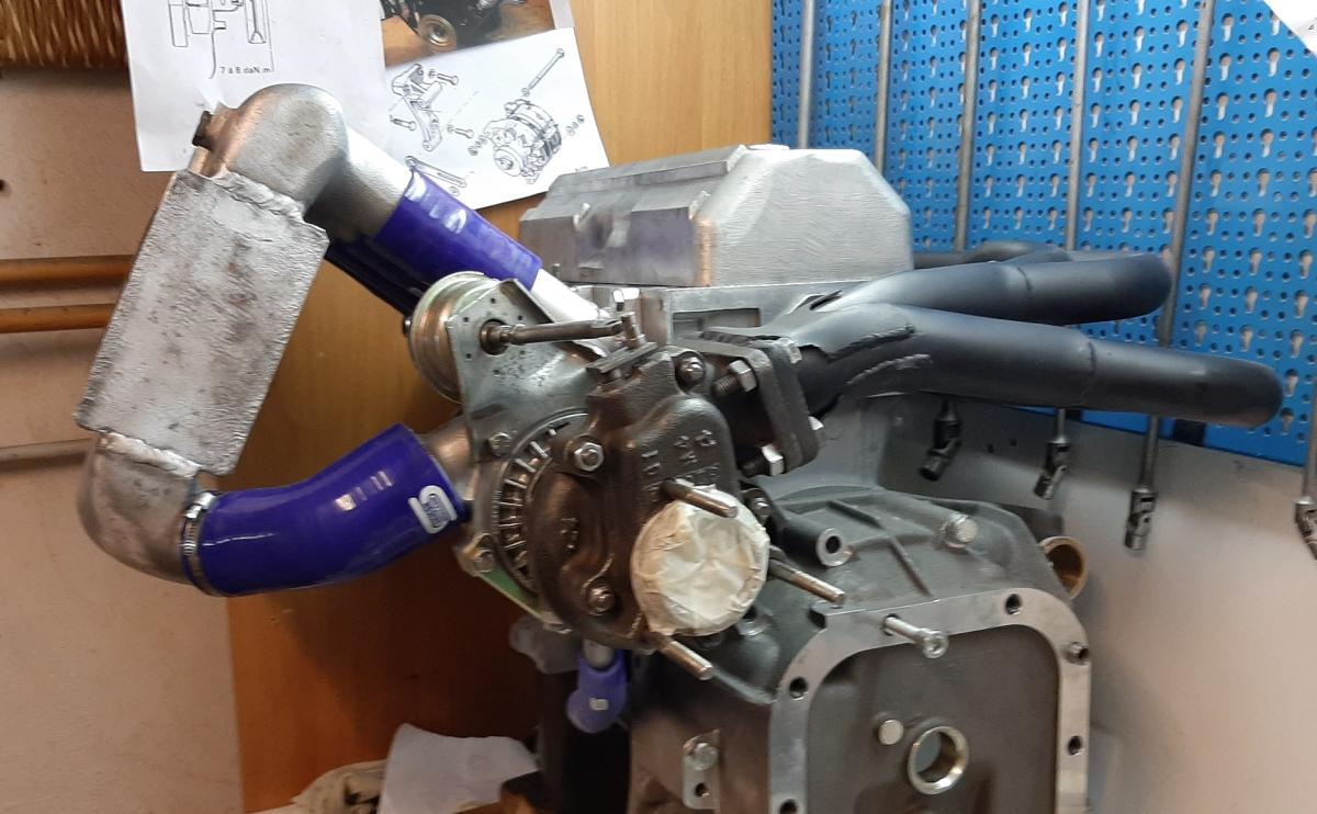

Date du message : jeudi 23 février 2023 à 20h58
La première installation de l'échangeur à la durite.
Les supérieurs mesurent 100 mm de long et je pense donc qu'ils doivent être raccourcis à 70 mm. Mais j'ai une question : quel espace doit-il y avoir entre les tubes échangeurs et les tubes collecteurs ? Pour l'instant, c'est environ 25 mm. C'est trop ?
Date du message : vendredi 24 février 2023 à 01h10
Bassotto58, les tubes échangeur / collecteur d'admission doivent être bord à bord.
Bassotto58
Date du message : vendredi 24 février 2023 à 14h47
Bonjour Turboman1397, merci pour l'information.
En conséquence à vos informations j'ai raccourci les durites à 70 mm de long et monté bord à bord (3-5mm). J'ai également raccourci la durite inférieure en conséquence et tourné le compresseur vers le bas.

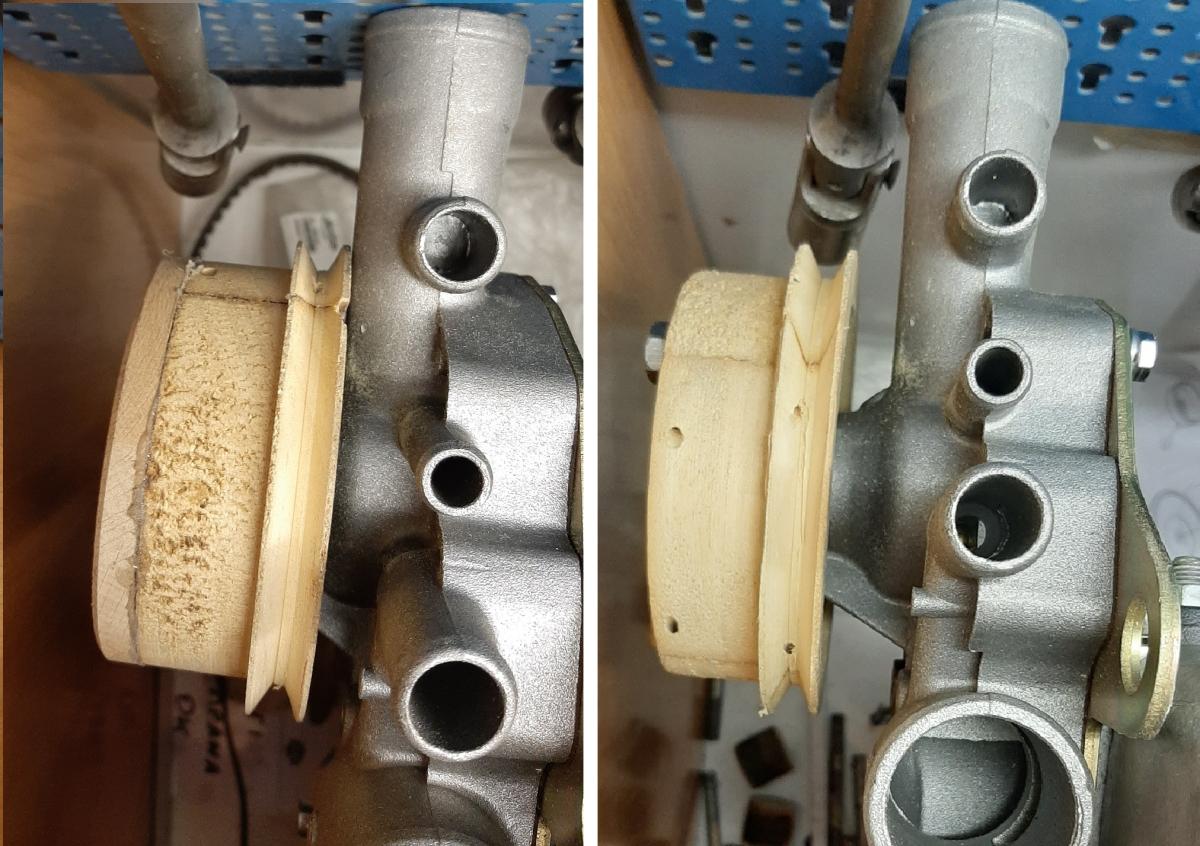

Date du message : mardi 28 février 2023 à 22h34
Faire les poulies est un travail amusant mais assez difficile pour moi car en l'absence de mesures et devoir faire à la fois la poulie de pompe à eau et la poulie de vilebrequin mais aussi le support d'alternateur "tout est relatif". Cependant, je suis parti de quelques photos, calculant un diamètre extérieur d'environ 130-135 mm, que je devrai réduire à 126 du fait que mon tour est petit.
Je définis la hauteur de la poulie de pompe à eau en fonction des photos et de la distance du corps de pompe : 34mm de la surface du moyeu à l'extrémité du V de la courroie c'est trop peu et 44mm c'est trop.
Au fait...... oui, vous avez bien vu, pour des raisons d'économie et de rapidité de travail, les premiers prototypes sont en bois.

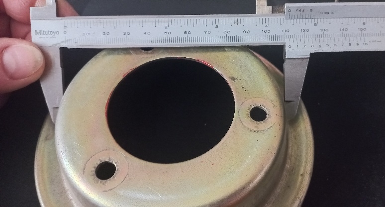

Date du message : mercredi 1 mars 2023 à 11h03

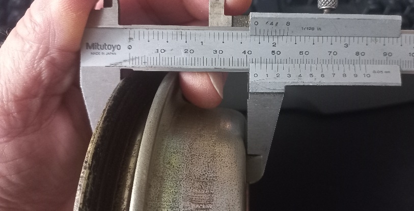

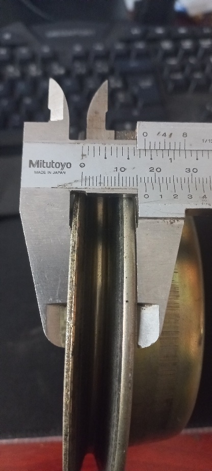

Salut ,
J'avais zappé voila les cotes de la poulie pap
