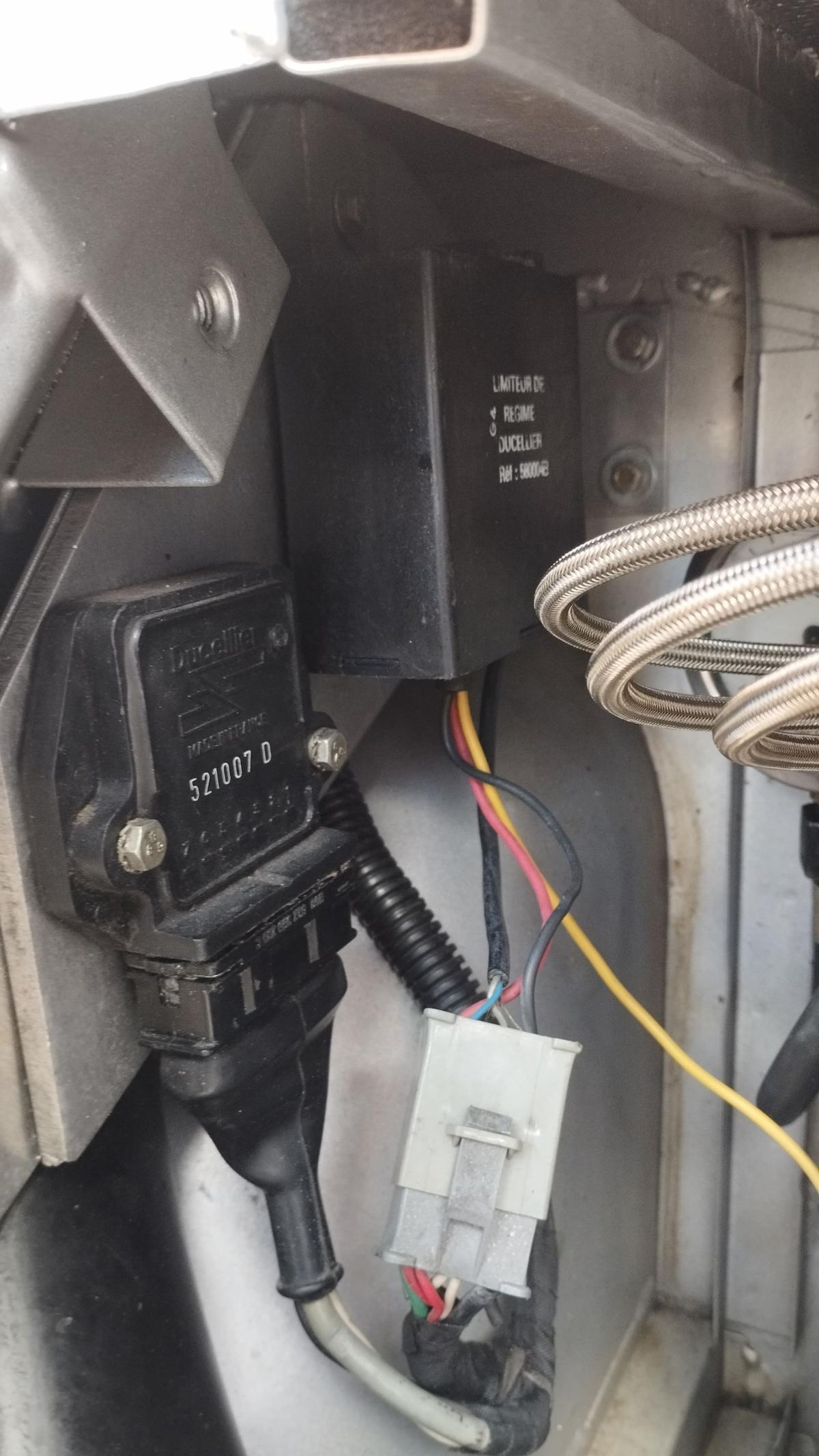

je voudrais remettre un limiteur sur ma voiture de course. Savez vous à quoi est relié le fil jaune indépendant du limiteur de régime?
Sur une T2 d'origine il va sur un fil orange qui se perd dans le faisceau mais je n'ai plus ce fil orange dans le faisceau et je ne trouve rien dans le shema electrique.
Merci de vos lumières.

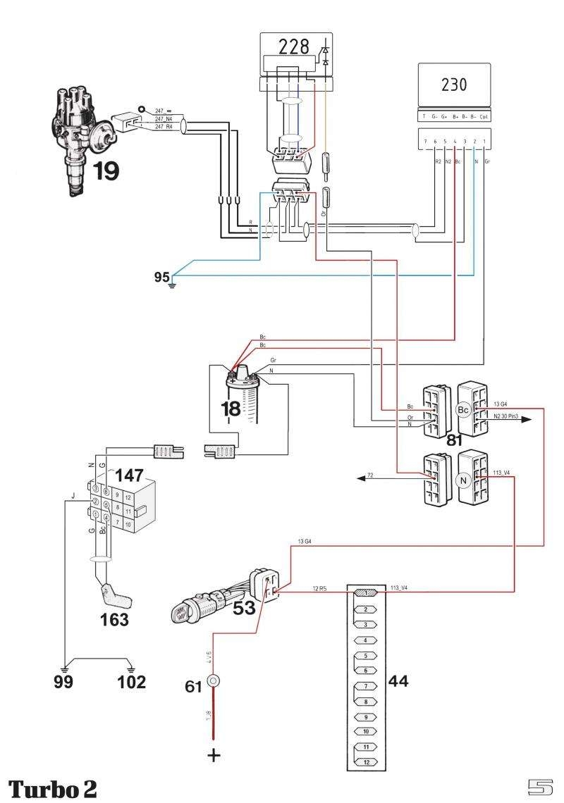

Bonjour ,
le fil jaune relié au fil orange , Il va au sur le - moins de la bobine d'allumage .
connecteur N° 81 , aussi vers compte tours et relais tachymétrique . N2 30 - PIN 6
Cordialement
Mr-Hulot
Date du message : mercredi 13 juillet 2022 à 06h26
Merci Apo, sur le plan général ce n'est pas aussi détaillé.
Ce fil sera facile à remettre en place et me fera faire des économies en soupapes.
