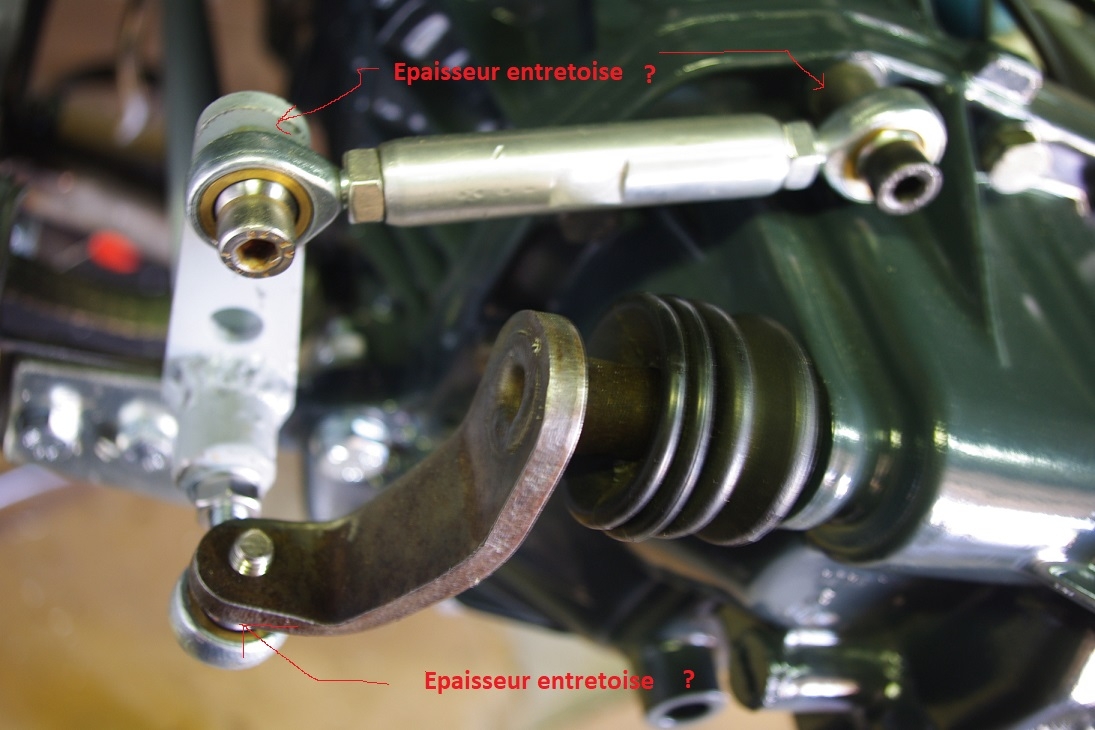

EPAISSEUR entretoises biellette de passage de vitesse
Date du message : samedi 16 juillet 2022 à 12h35
Est ce que une personne bien avisée pourrait me donner les épaisseurs des entretoises svp, merci.

l'épaisseur je ne l'ai pas en tête mais pars du principe que ta biellette doit être parallèle à l'axe de sélécteur de BV au point mort. Tu fais tes cales en fonction.
Celle du bas n'a pas grande importance, il faut juste que la rotule bouge librement.

Merci, jai effectué les reglages en aillant fait comme tu disais alignement parallèlement à l'axe de boite.
Ça passe pas mal à l'arrêt, reste à voir en route.
Je me pose la question du réglage de la piece de l'empêchent de marche arrière.

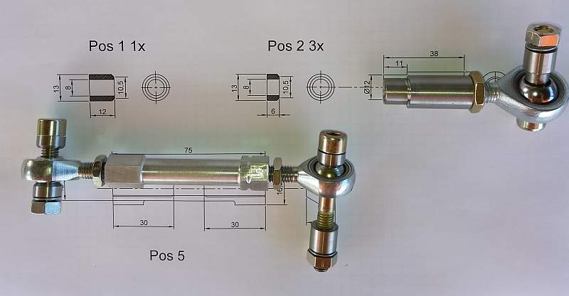

As tu réussi à définir les dimensions pour les entretoises et la pièces en alu car je suis en plein dedans en ce moment

coté boite 15mm . Biellette 15 . Bas tu la met à l'horizontale .
Date du message : mardi 18 octobre 2022 à 11h03
J'étais pas bien réveillé désolé coté tringlerie 10mm et dégrossis ton réglage sur la marche AR et 5ème .

oui je parle des entretoises et pour le tube en alu dans le quel tu vis les rotule c'est 75mm .

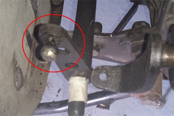

La rotule d'origine qui va sur ma boite de vitesse viens de lâcher, et je suis en train de faire ce montage. J'ai pu scier la tige qui vient de levier de vitesse, la percer et tarauder, mais comment enlever cette autre rotule? Elle n'a pas l'air d'être vissée ni d'être soudée, est elle juste emmanchée en force?

Salut moi j'y suis allé avec une lame de scie à métaux ( ça demande du temps) pour faire un plat et ensuite un petit coup de perceuse pour dégager tout ça , j'ai tenté le martelage mais trop de vibrations dans l'ensemble à mon goût au risque d'abîmer ailleurs ,bon courage

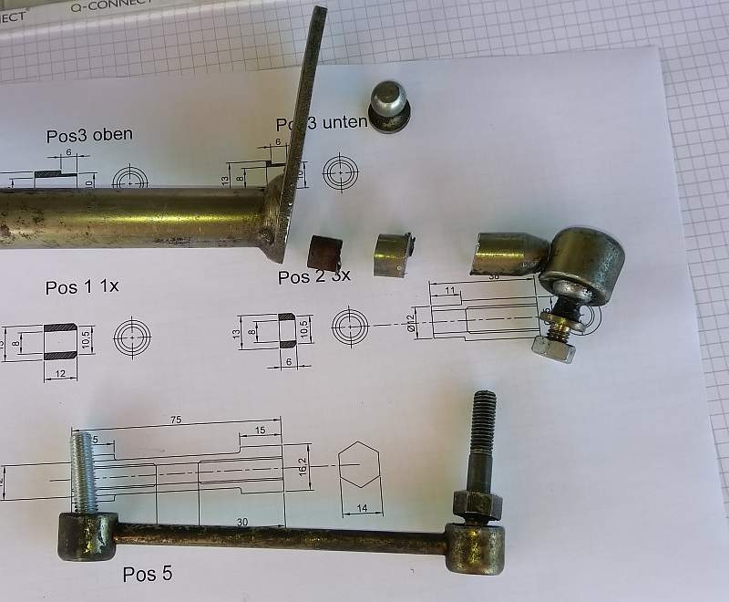

bonjour
trouver sur le net
mais pour ma part j'ai couper juste la partie conique et tarauder pour y mettre la rotule

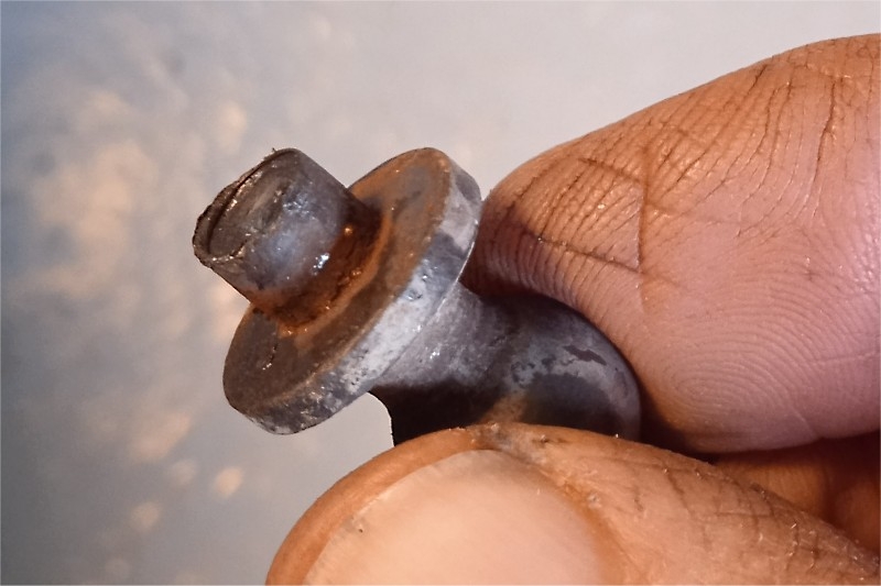

C'est bon, j'ai pu retirer cette fichue rotule. Elle est rivée.
J'ai passé un coup de meuleuse par derrière, et comme ça ne bougeait pas j'ai chauffé avec un chalumeau et j'ai pu la retirer. Pas besoin de percer.
Comme le trou fait 7mm, je l'ai taraudé à 8mm pour visser la nouvelle rotule avec un contre écrou derrière.
Ca fonctionne super bien et les vitesses sont plus agréables à passer maintenant. Affaire classée!

Oui elle est emboîtée en force donc tu as bien compris le truc. Comme Christian le dit il faut bien mettre la biellette de commande parallèle à l'axe de selection du cul de boite au point mort.
