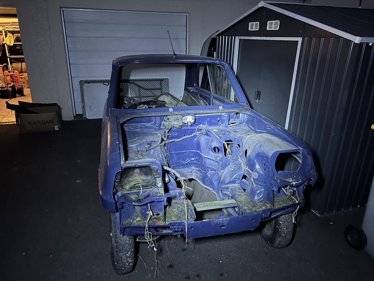

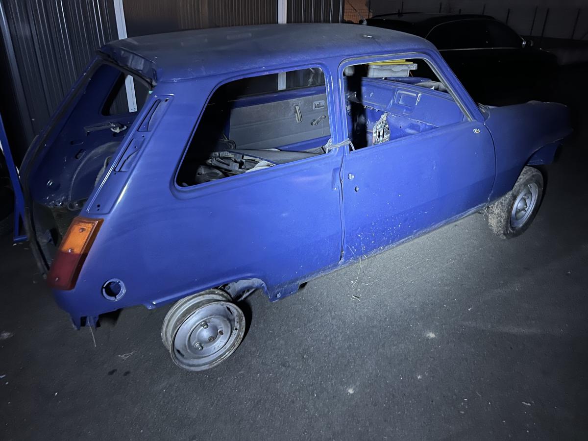

Comme expliqué sommairement dans ma présentation j'ai acheté une Renault 5 Turbo 2 de 1982.
La caisse à énormément souffert de sa carrière de rallye d'abord pour finir en rallye cross...
Donc après réflection nous avons décidé (sur conseil de mon carrossier) de refabriquer une caisse sur base d'une Renault 5 normale.
C'est finalement ce qui faisait à l'époque!
Je vais donc essayer (si j'ai le temps) de vous partager les différentes étapes de la restauration/refabrication de la R5 du moins mettre quelques photos des étapes majeures.
jlcreations65

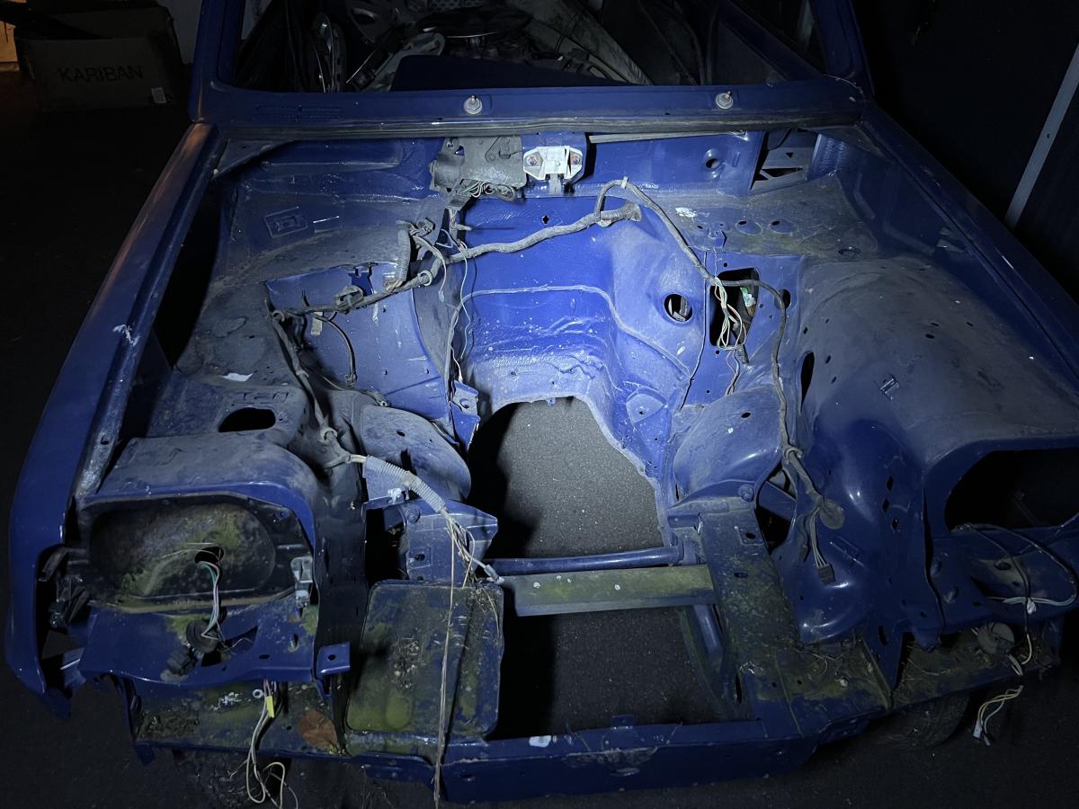

Date du message : mercredi 17 août 2022 à 12h37

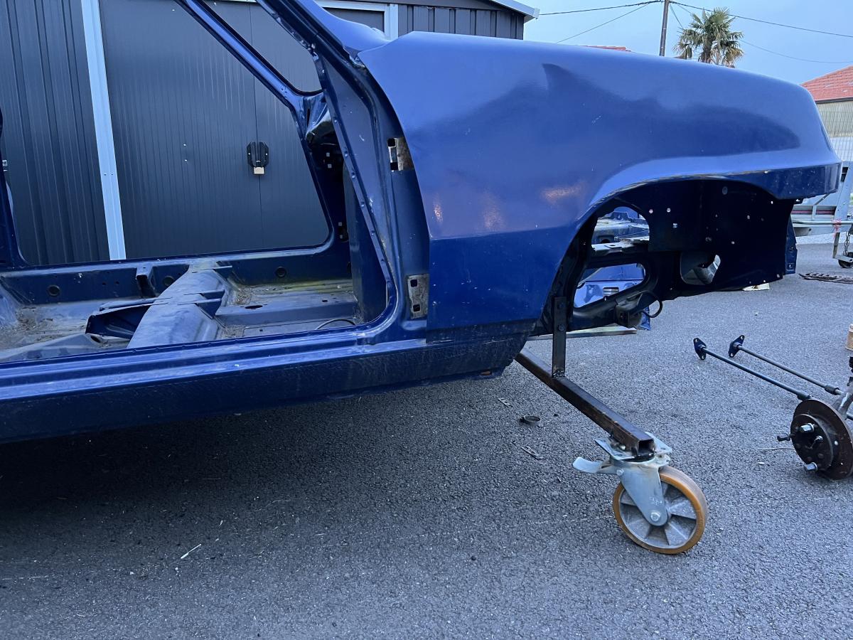

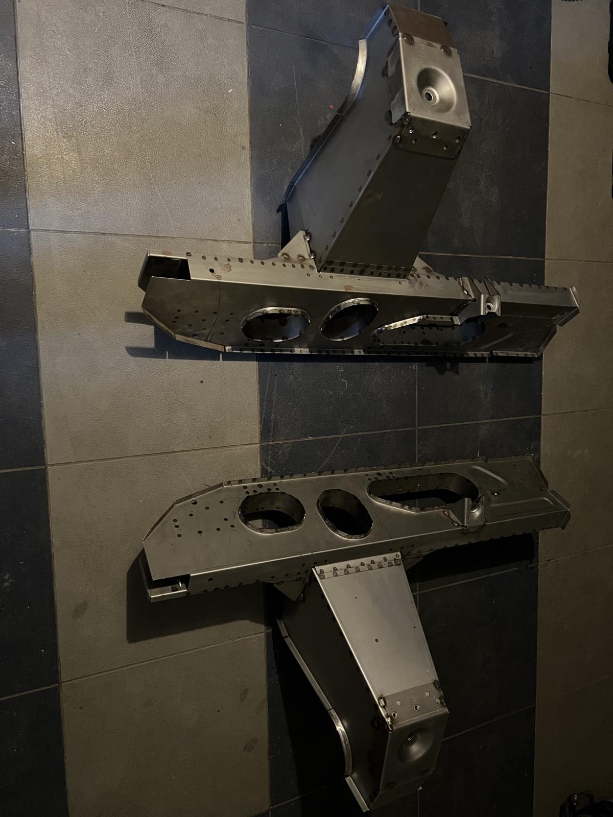

Tout commence par là!

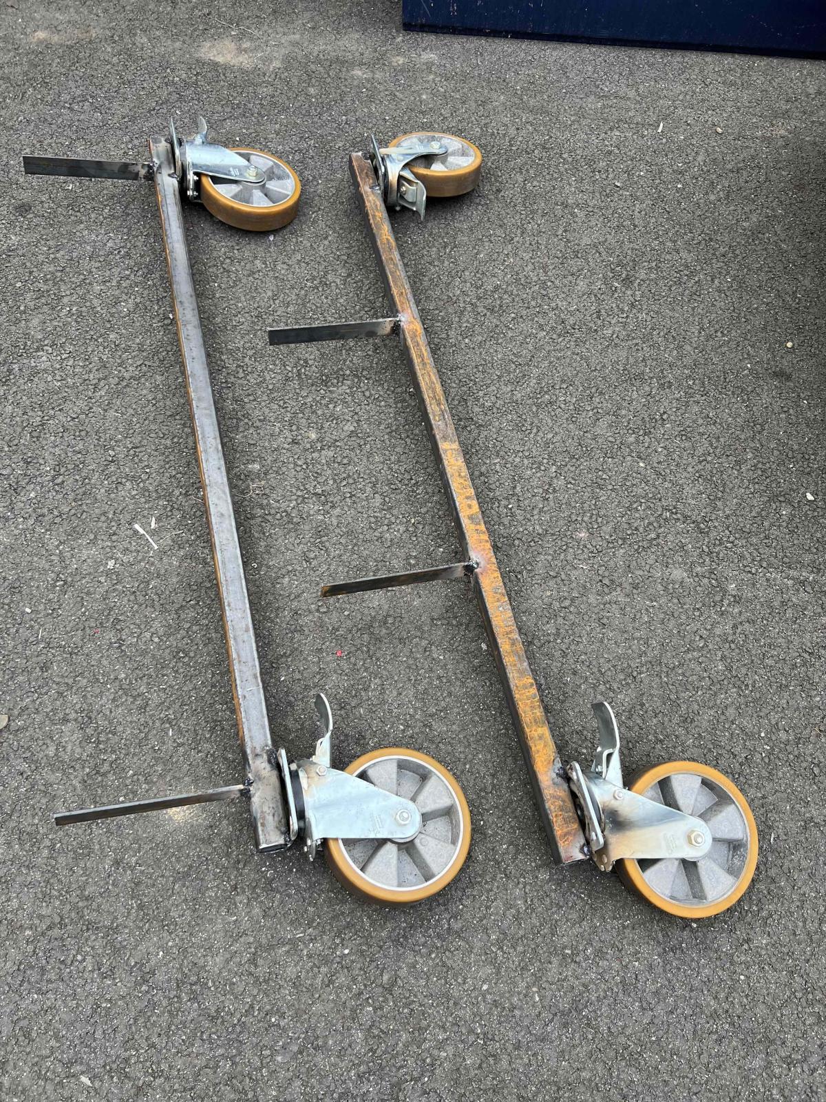

Démontage puis fabrication des tains de maintenance
Puis on bascule et on déblaxone et décape en vue de la greffe

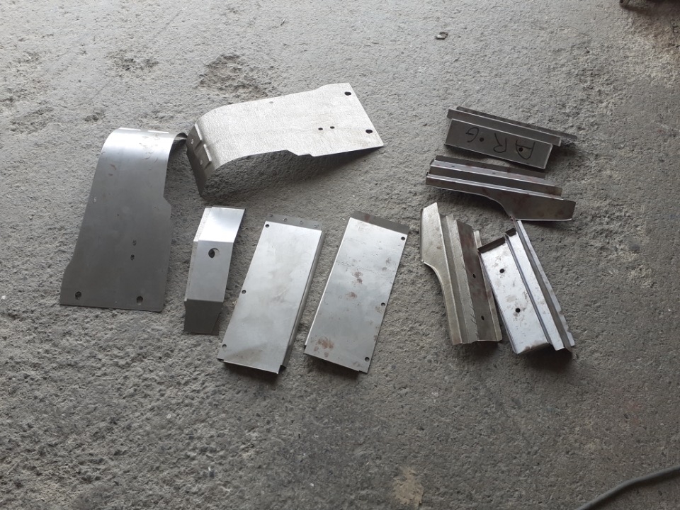

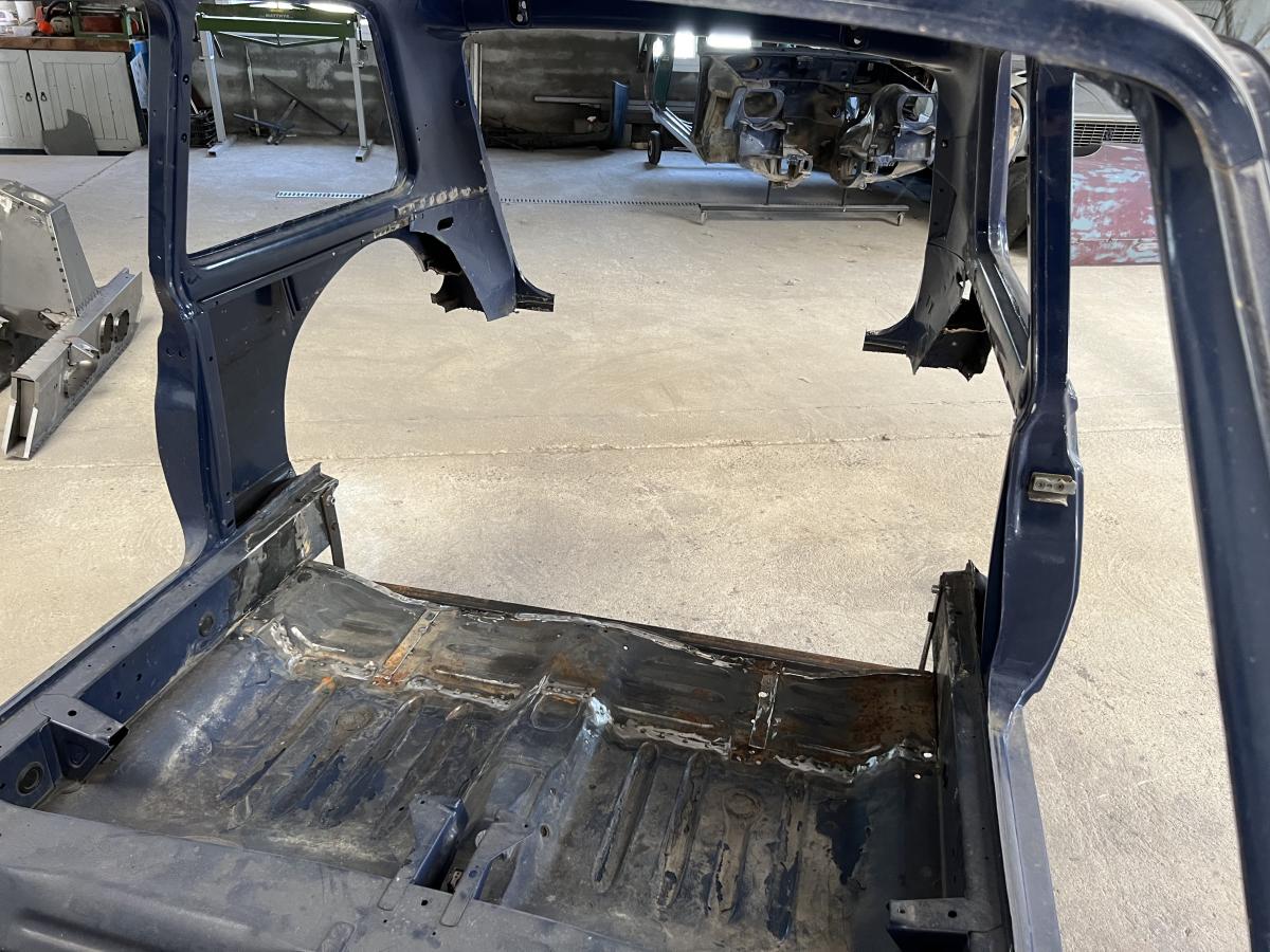

jlcreations65
Date du message : mercredi 17 août 2022 à 12h49

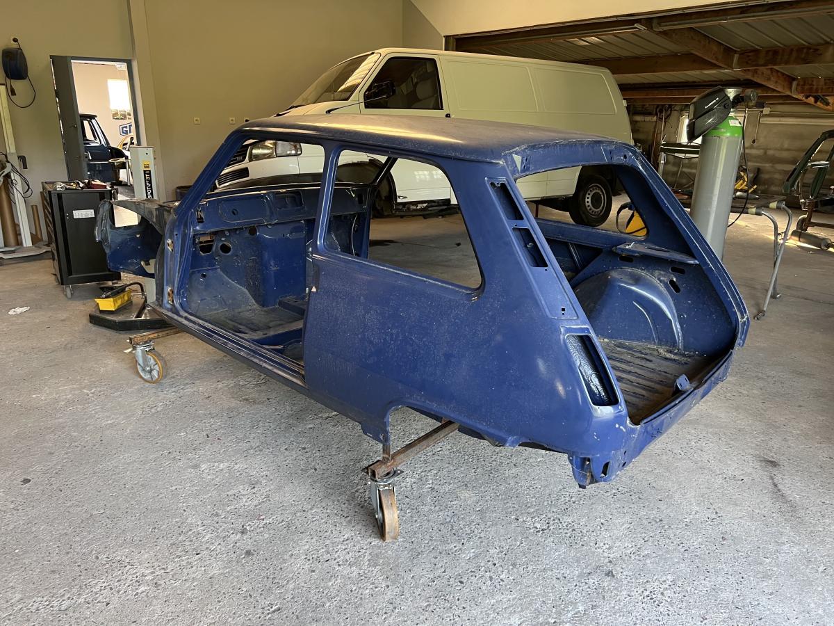

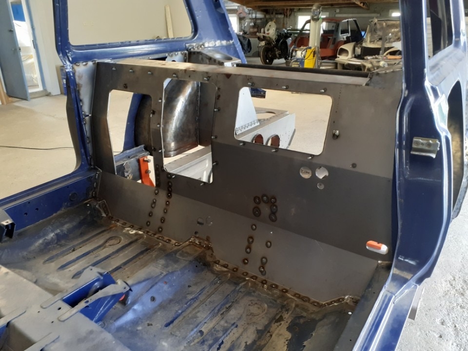

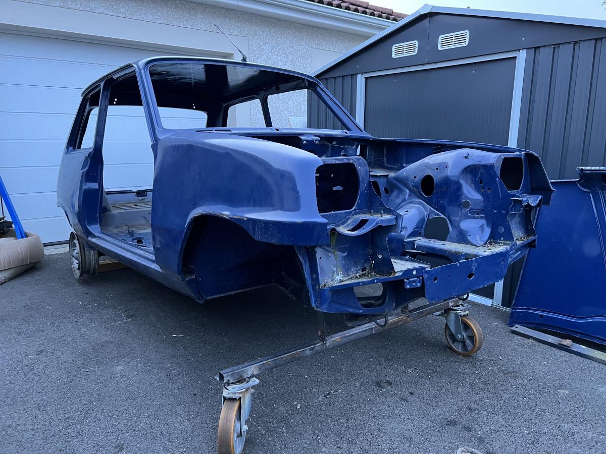

Puis direction l'atelier de carrosserie

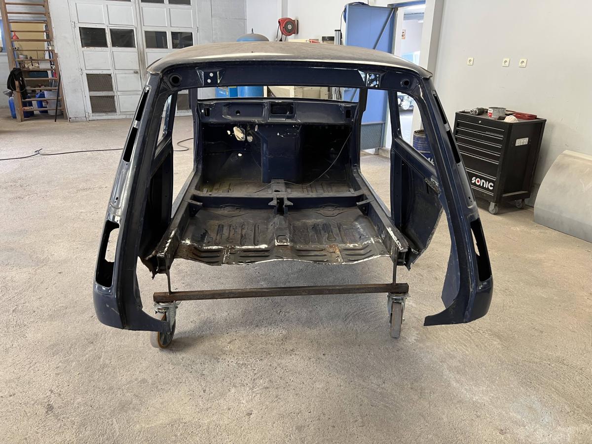

Découpe de l'arrière

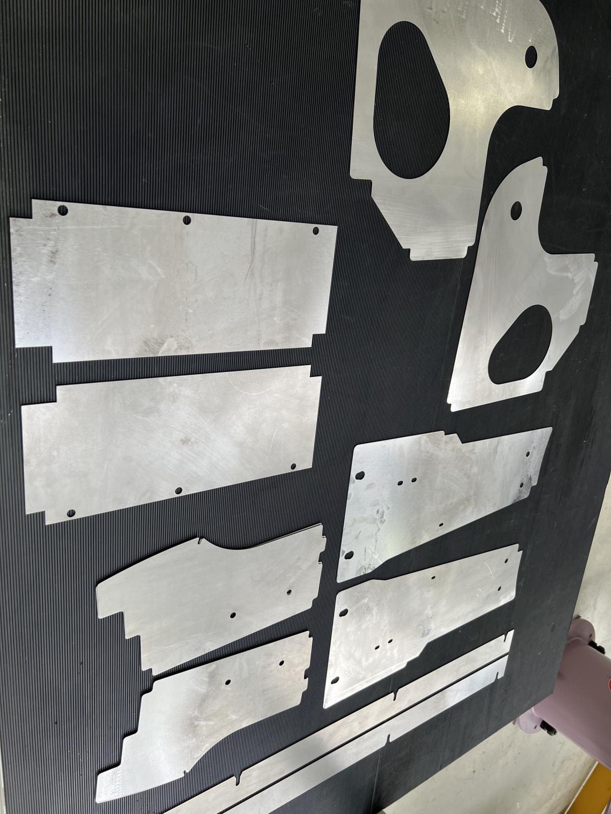

Achat des pièces majeures

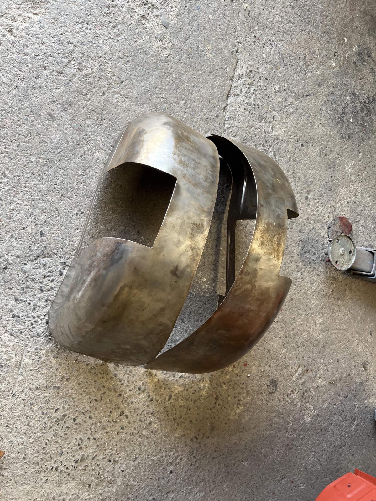

Fabrication des autres pièces

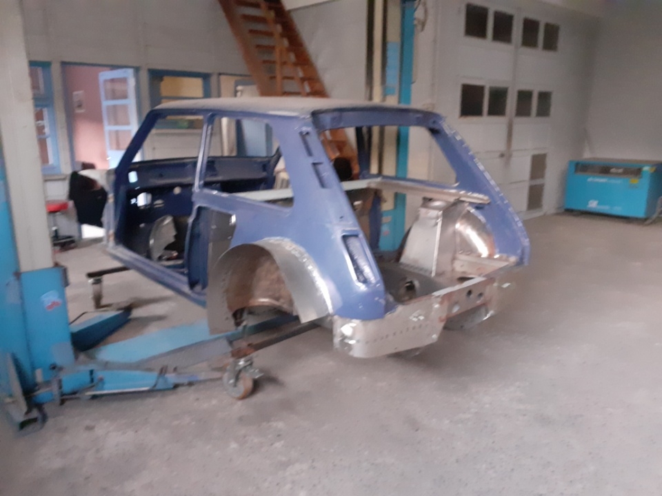

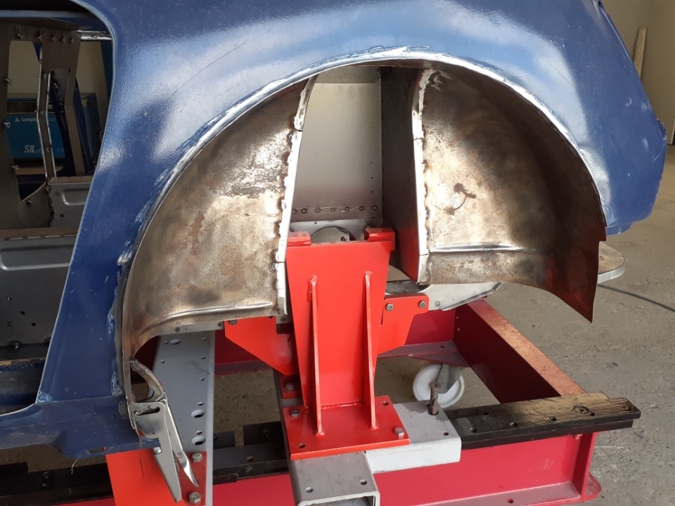

Date du message : mercredi 17 août 2022 à 22h02

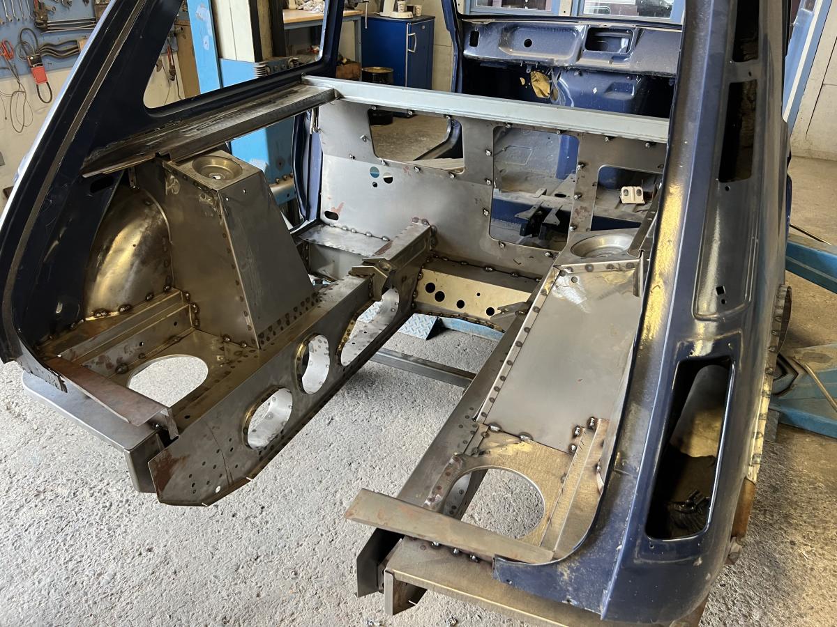

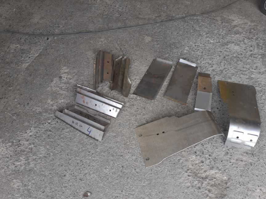

La suite avec passage sur le marbre.
Fin du marbre et début de l'accastillage tôlerie
Il reste quelques pièces encore pour enfin terminer le bloc arrière.
La suite au prochain épisode

Très beau sujet que je vais suivre avec beaucoup d'intérêt. Tu t'es lancé dans un gros chantier mais qui te permettra d'avoir une voiture neuve à la fin. Je te conseille toutefois de souder quelques renforts de caisse comme ceux des longerons arrières, des chapelles d'amortisseurs arrières hauts et bas, de la crémaillère de direction et de la barre stabilisatrice avant. Je pense que ce sont les plus importants mais j'en oublie peut-être.
Quand tu auras réaliser tes tablettes latérales arrières, réalise la jonction entre ces dernières et le haut de la chapelle d'amortisseur. Si tu veux mettre un arceau.

Merci pour les conseils, je suis en effet partis sur un modèle complètement d'origine mais je vais voir ce que je peux faire.
Sous la tablette il y a en effet des pièces pour faire la jonction entre les tablettes et les tours d'amortisseurs.
Je ne vais pas monter d'arceau!
Je pense que l'arrière sera bouclé cette semaine.

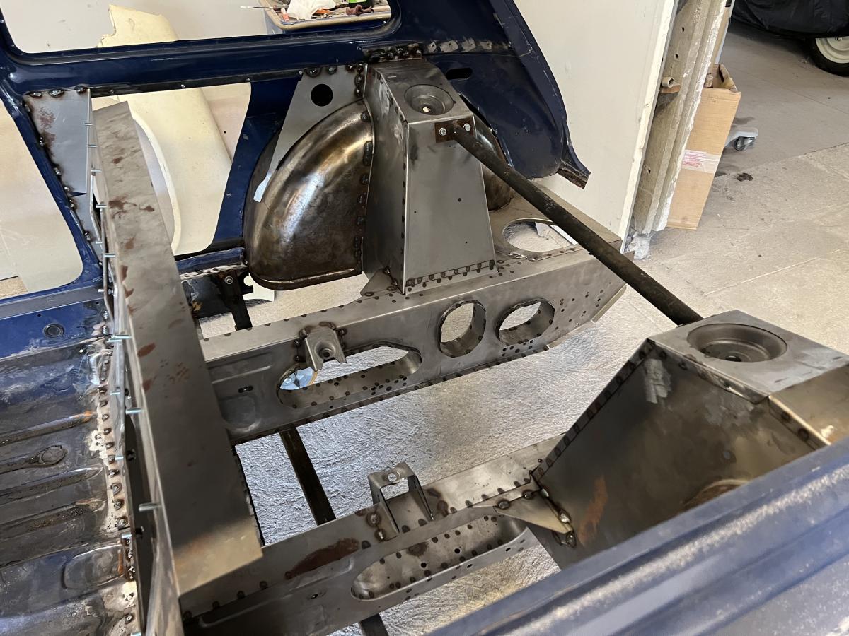

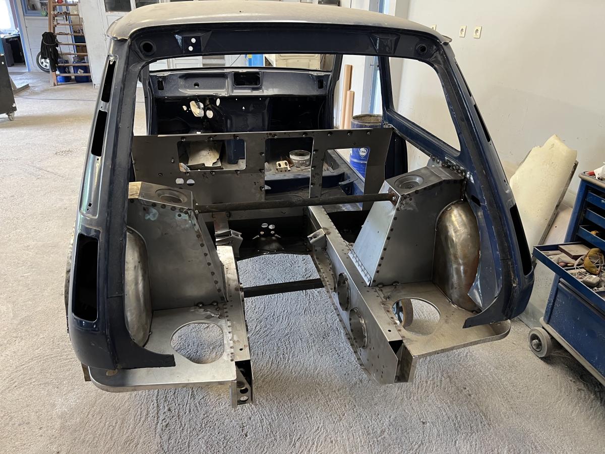

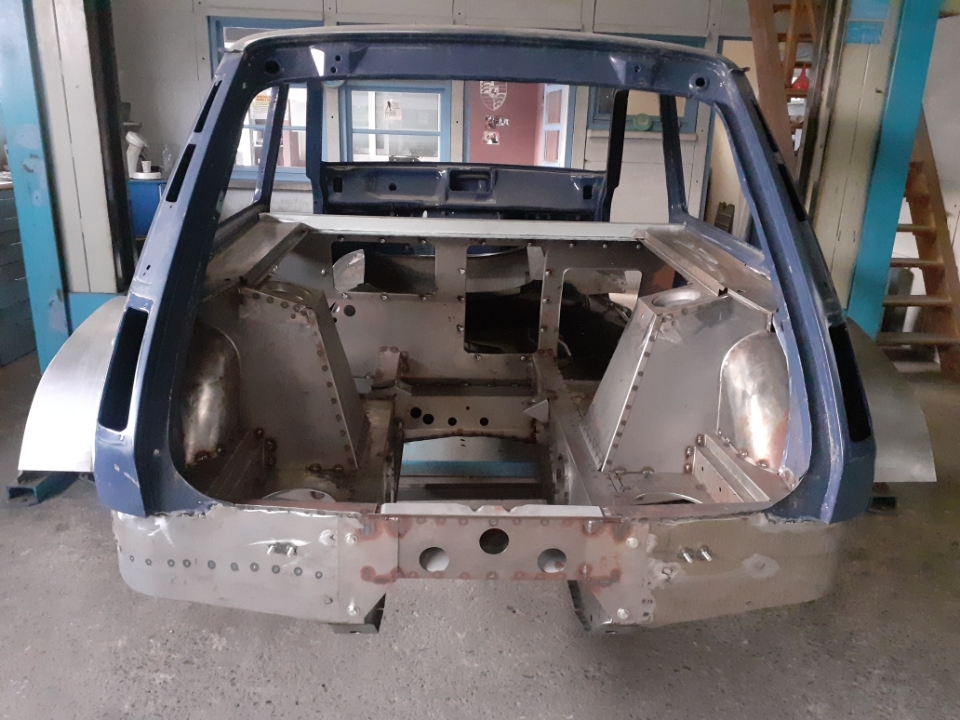

jlcreations65
Date du message : mardi 23 août 2022 à 10h08

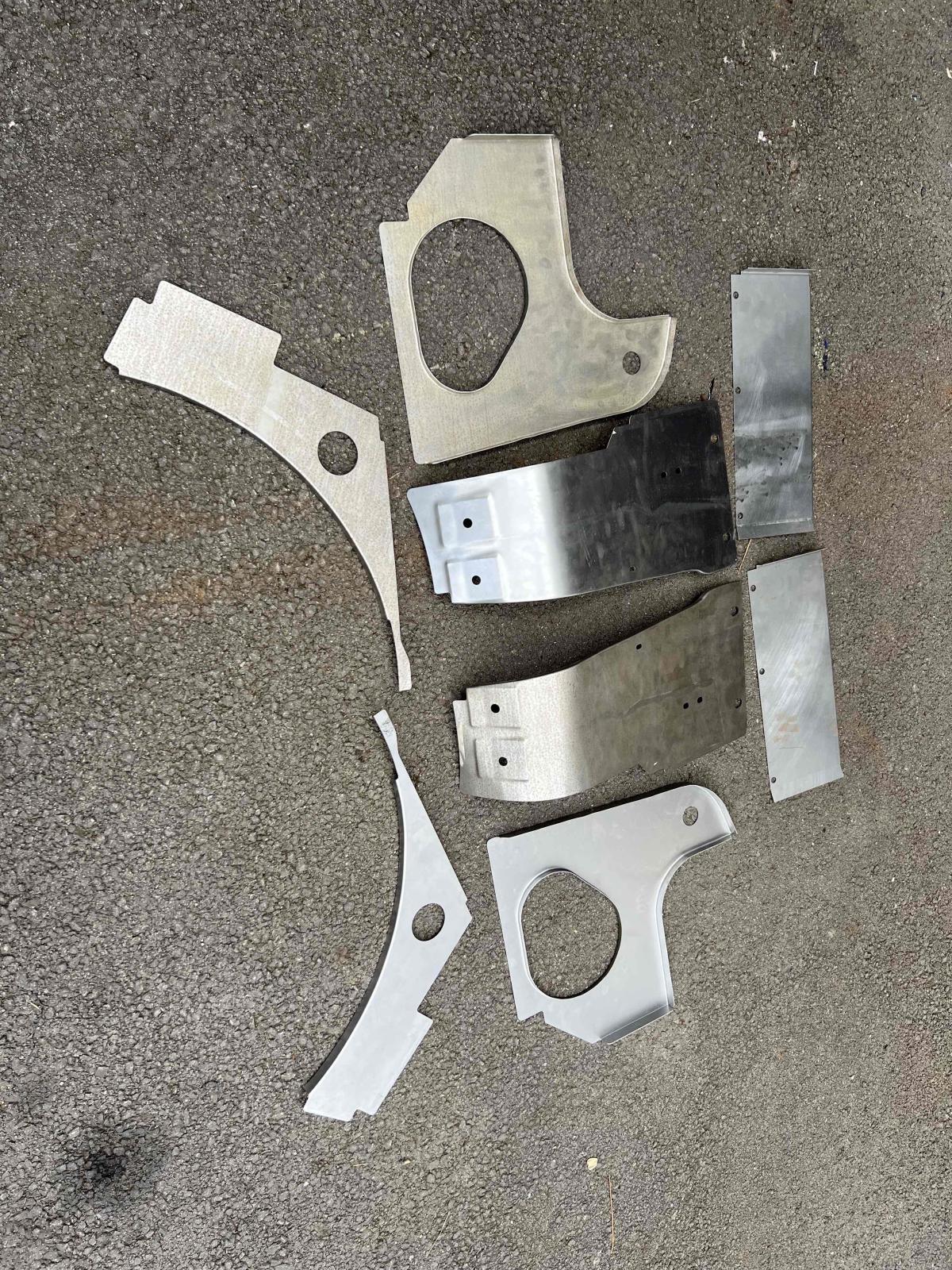

Pour la suite, montage des tôles de fermeture droit & gauche à l'arrière avec l'ajustement de la traverse centrale démontable.
Puis ajustement des tôles passage de roue avec les ailes en fibre.
L'arrière prend toute sa largeur... La caisse de r5 normale laisse place a une caisse de turbo!
Prochaine étape, montage des réglettes pour le joint des capots moteur et boite.
