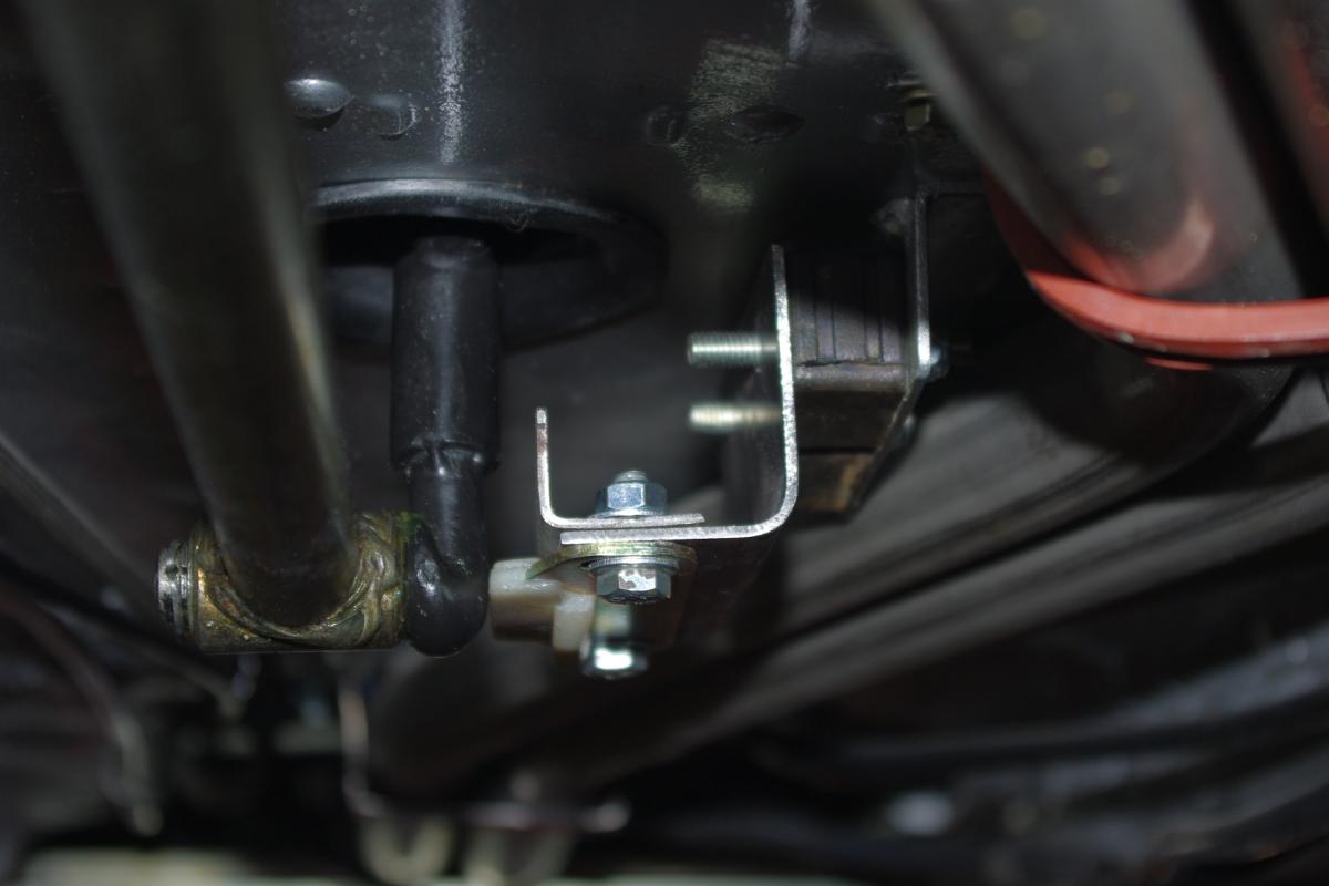

Pour passer la marche arrière je dois forcer très fort le levier à gauche pour l'enclencher ?
Est-ce que c'est réglable ?

Oui cela ce règle par le dessous tu as une pièce qui et la pour empêcher de passer la MA en ne faisant pas exprès.
Une plaque avec du téflon qui est en butée sur ton levier lors de le 1 et 2 et après quand tu force tu vas taper dans la tôle d'arrêt.
A toi de voir si ta pièce téflon n'est pas trop haute.
Ou alors, et c'est certainement ça, tes silentblocs qui sont trop vieux donc tout raides qui t'oblige donc à forcer +.

Salut pour info,c'est ça qu'il faut déposer pour retirer le levier pour une future réfection du cuir du pommeau ?,merci
Date du message : mercredi 16 novembre 2022 à 19h07
Steph, pour le cuir du pommeau tu retires que le pommeau.
