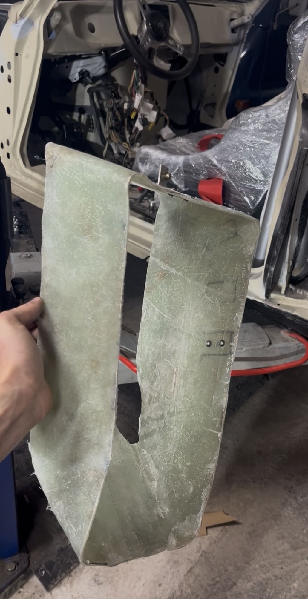

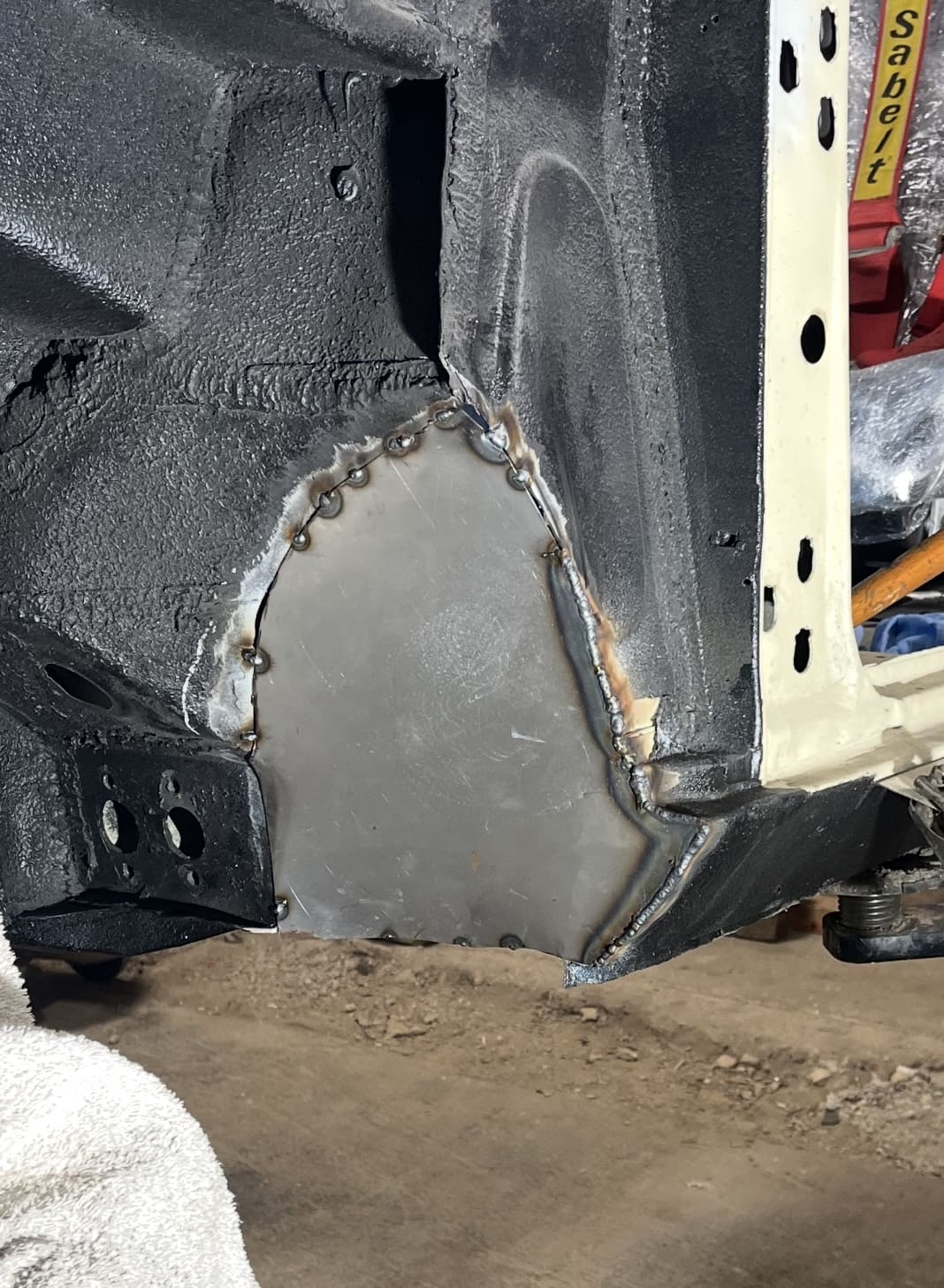

Pour commencer je suis allé jeter toutes les tôles que j'avais enlevé sur la caisse. Bon débarras
Ensuite je me suis attaqué aux tôles contre les réservoirs.
Il suffit de détourer la tôle à l'aide d'un gabarit, percer et plier.
Avec la tôle en plus j'en ai profité pour en faire pour les copains.

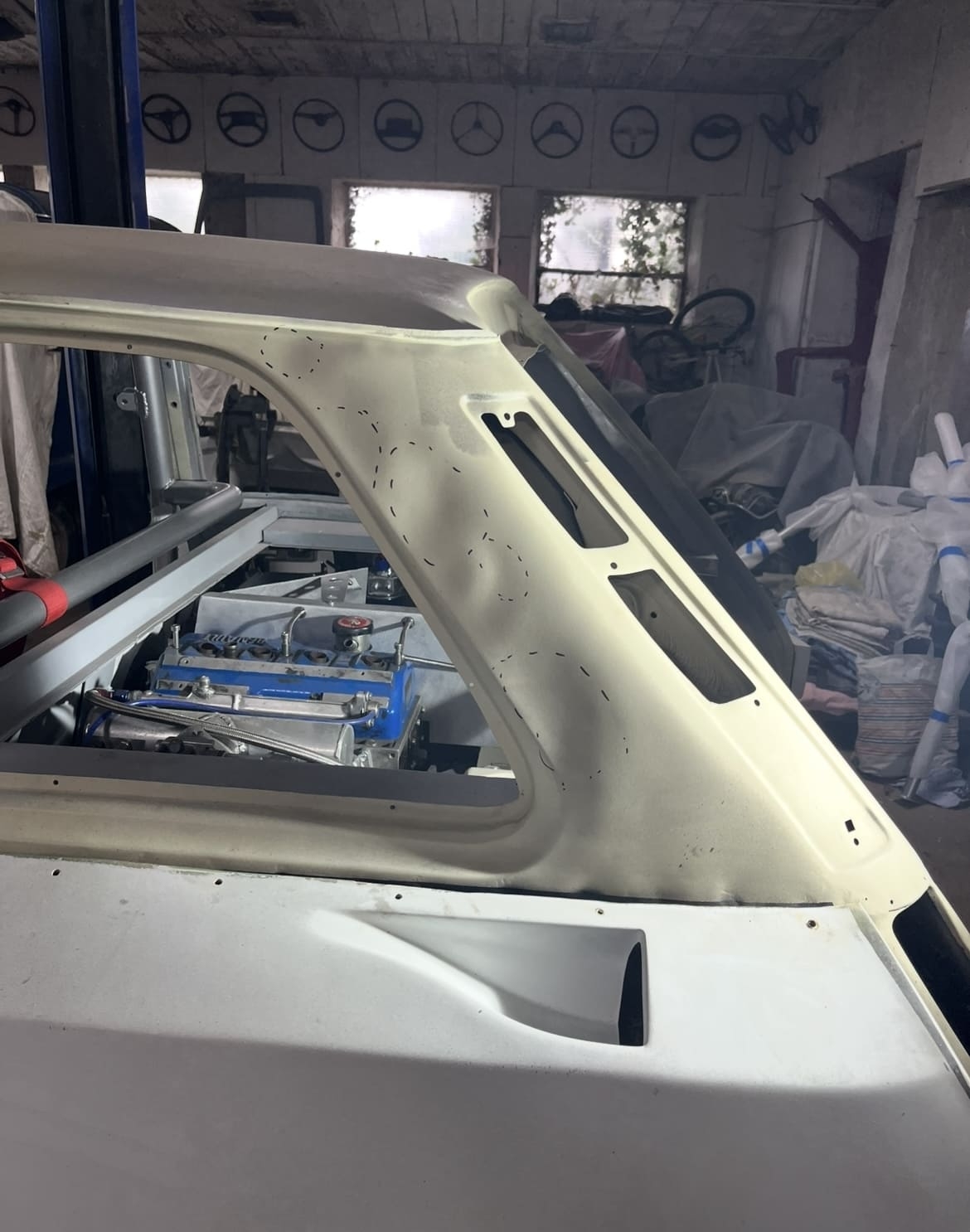

Après avoir réalisé ces tôles je me suis occupé du pavillon. Au programme ponçage complet puis phosphatant car il ne faut surtout pas sabler le toit au risque de déformer complètement la tôle.
Pendant le ponçage je me suis aperçus que des pocs avaient été rebouchés avec du mastic, quelques nombreux coups de tire clou et le tour est joué!

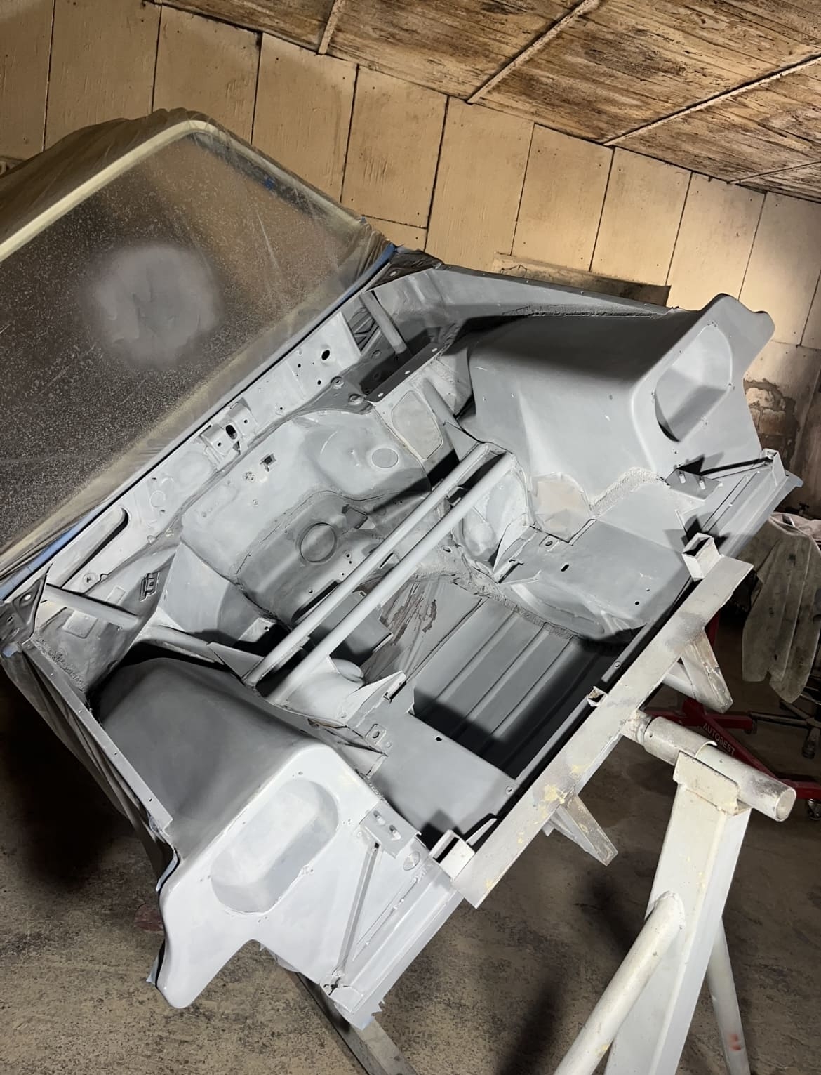

Je me prépare maintenant au sablage complet de la caisse. C'est mon premier sablage et j'appréhende beaucoup.
Je commence par enlever les passages de roues en fibre pour éviter de les abîmer.
On m'a prêté une sableuse et un compresseur de chantier, j'ai maintenant toutes les cartes en main pour sabler la caisse.
Je préfère faire étapes par étapes en commençant par le bloc avant, ensuite le dessous, l'intérieur en finissant par l'extérieur.
J'ai réparti le sablage et phosphatage sur plusieurs jours pour ne pas me précipiter (je phosphatais après chaque journée la partie sablée car risque de corrosion avec l'acier à nu).
Le rendu est plutôt bon, je suis bien content. Après cette étape je m'attaque à l'étape de la pose des joints, étape qui est encore en cour actuellement.

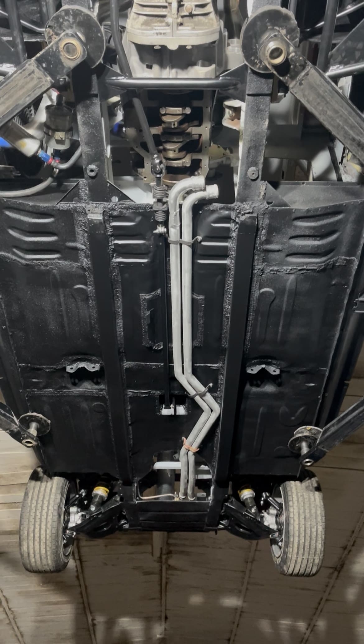

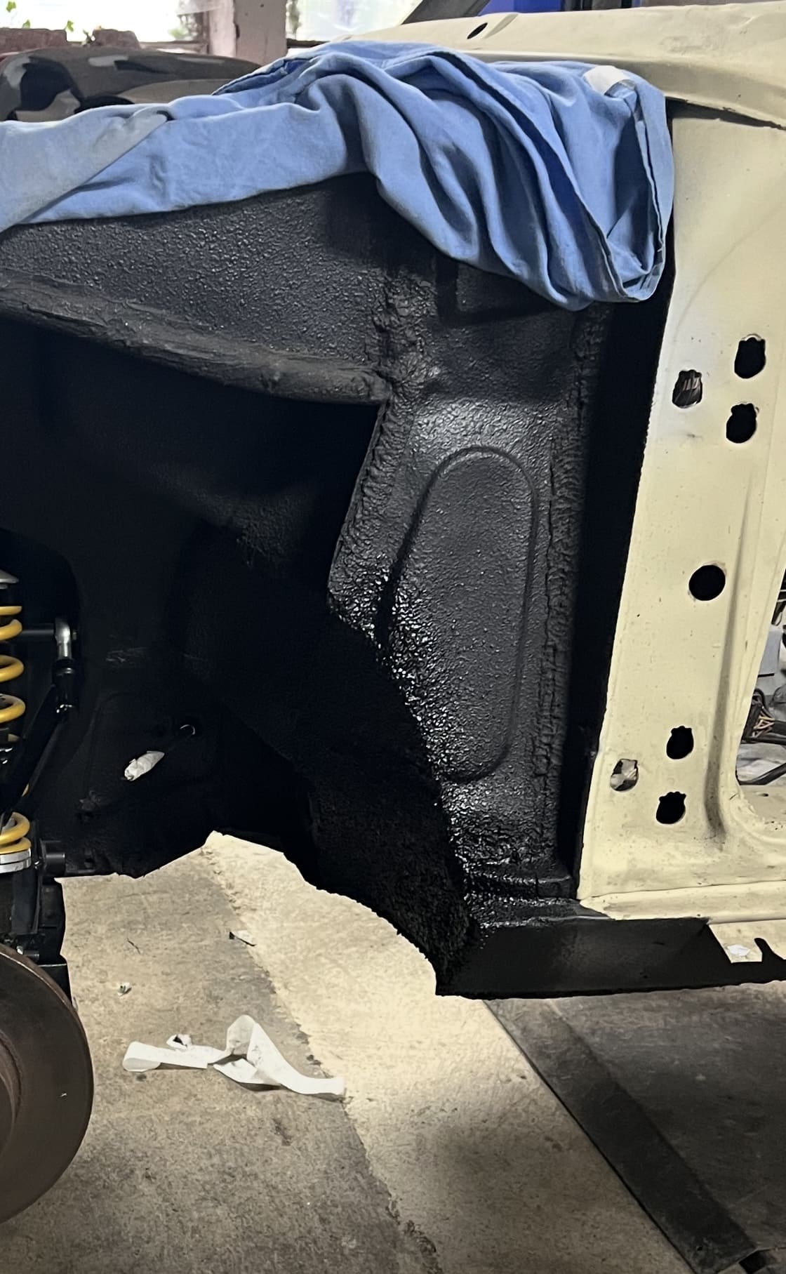

Tant que la voiture est sur le tourne broche j’en ai profité pour finir le dessous de la caisse. Par dessus l’appret j’ai posé une couche de blackson puis une couche de peinture noire. Le dessous est terminé

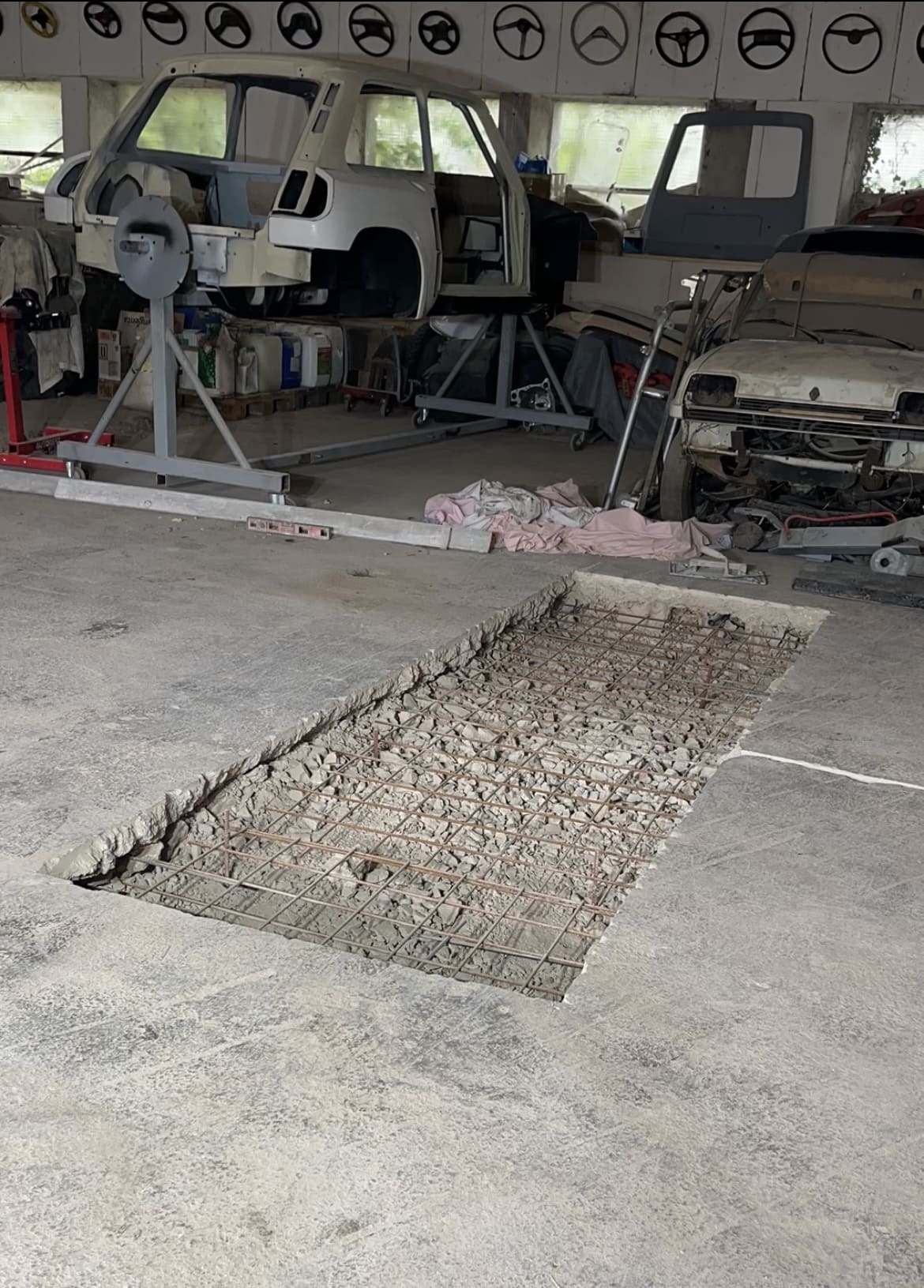

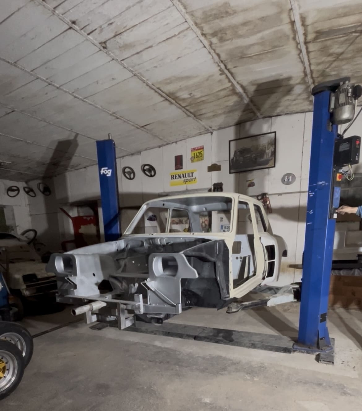

Ensuite j’ai fais l’acquisition d’un pont FOG deux colonnes mais ma dalle n’était pas assez épaisse donc j’ai dû refaire cette dernière pour plus de sécurité (ça serait dommage que la caisse tombe )
Le pont est vraiment indispensable pour une restauration complète…

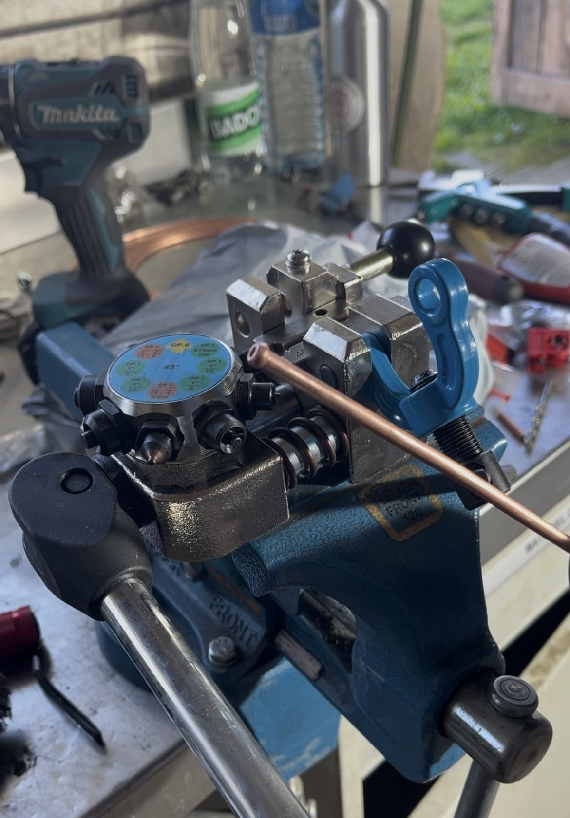

J’ai aussi en parallèle réalisé mon circuit de frein en cuivre/nickel à l’aide de l’outillage pour réaliser les olives. C’est une étape plutôt satisfaisante à faire

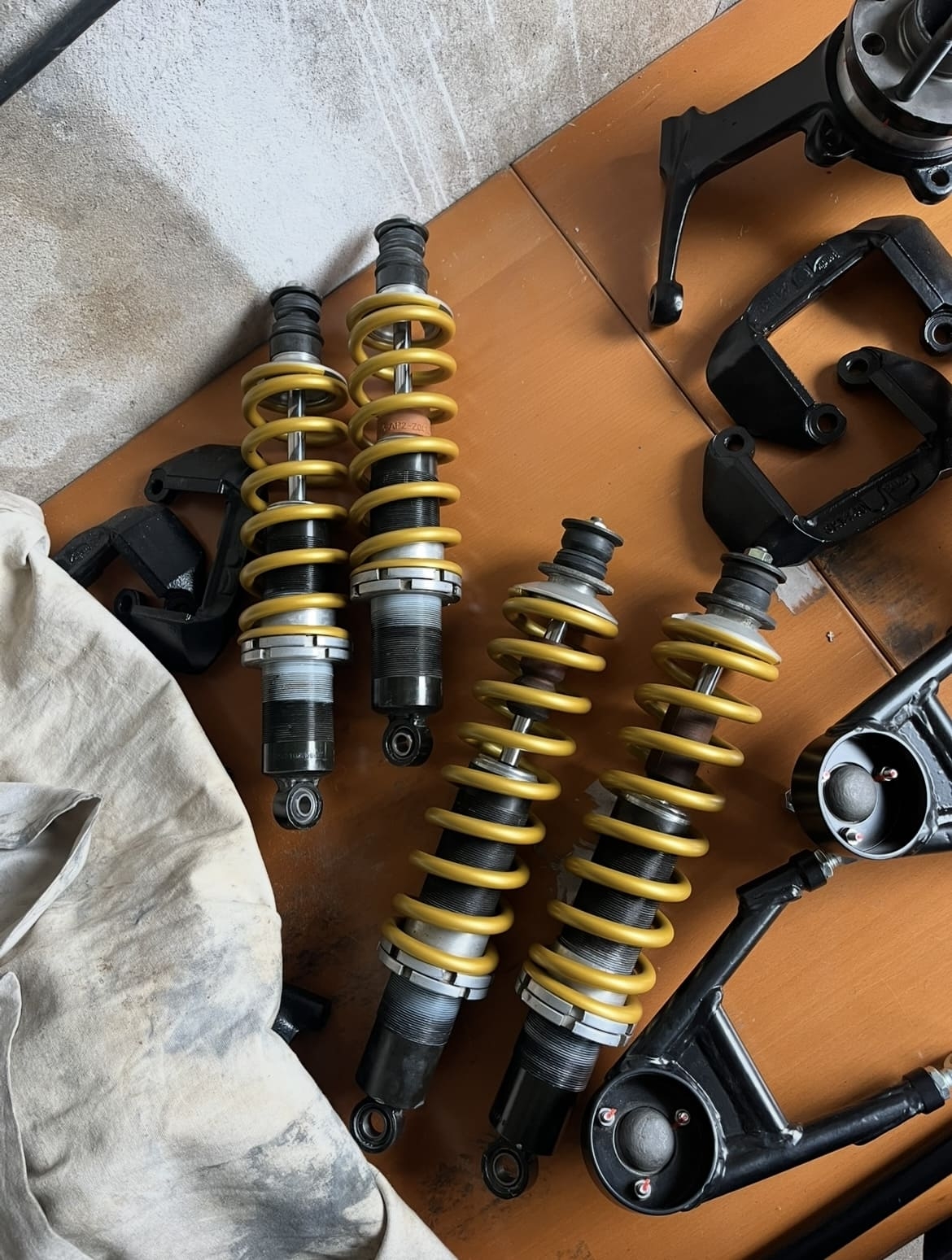

Petite photo des amortisseurs Bilstein avec les ressorts dorés qui font un rappel aux jantes.

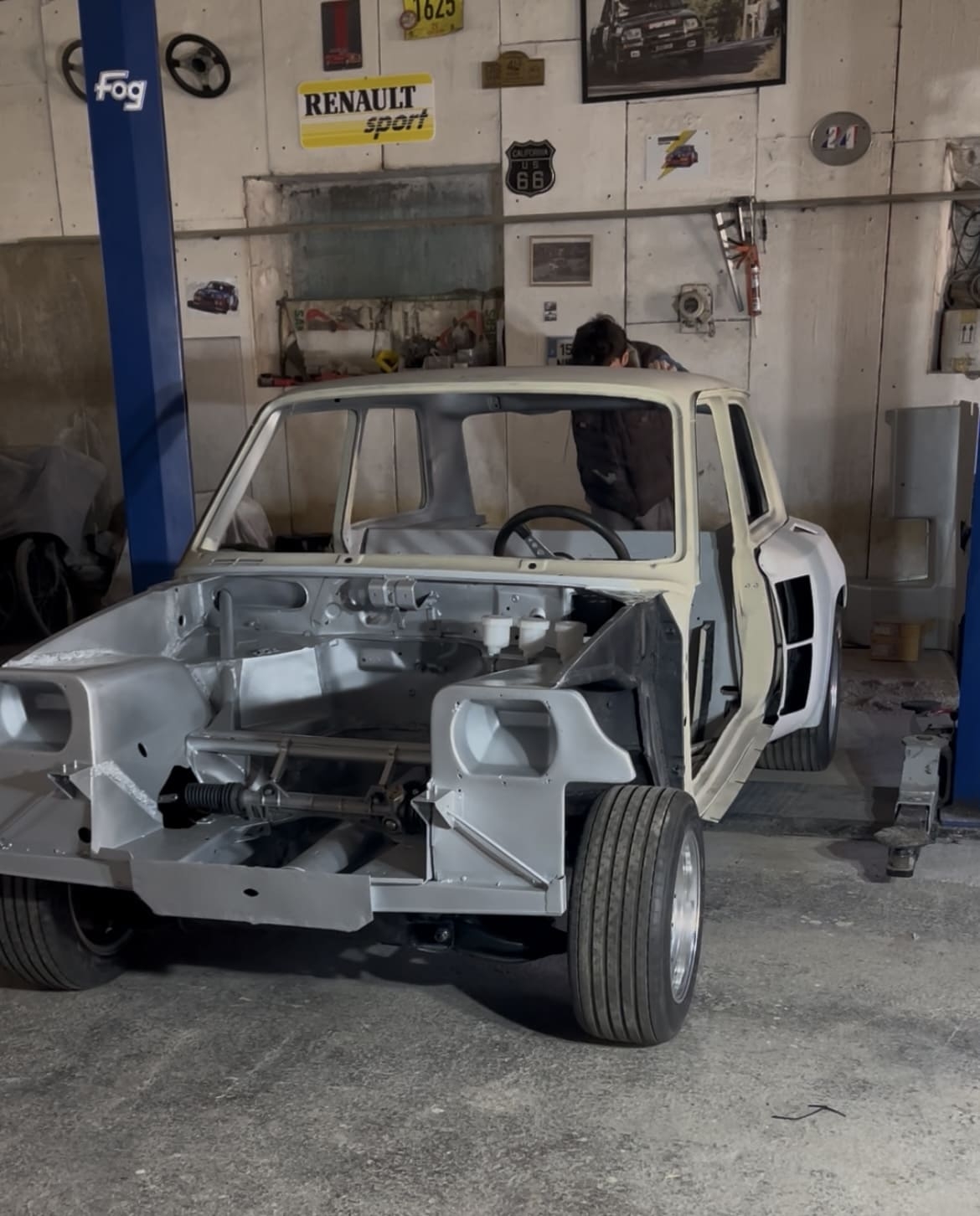

Suite au montage du pont j’ai pu enfin monter tous les trains roulants, quel réel plaisir de la voir enfin sur les roues et pouvoir la déplacer dans le garage! J’attendais ça avec impatience..

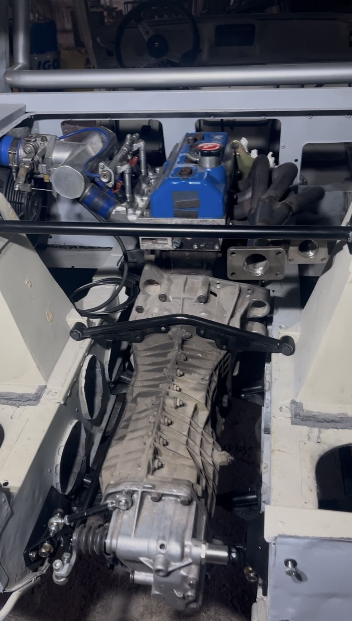

Maintenant je poursuis le maquettage avec le montage de l’ensemble moteur/boite, ça commence à prendre de la gueule mais tout cela est provisoire car il faudra tout démonter pour la peinture définitive.

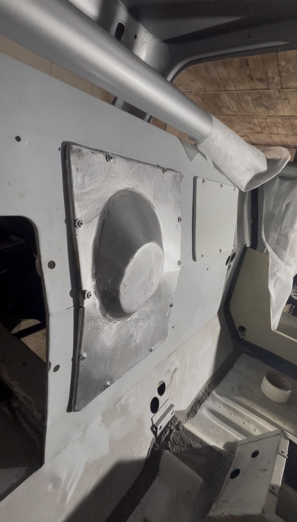

Un peu de tôlerie avec la création des trappes de cloison moteur.
Il manque un petit bossage sur le dessus mais ça passe quand même avec la poulie de pompe à eau.

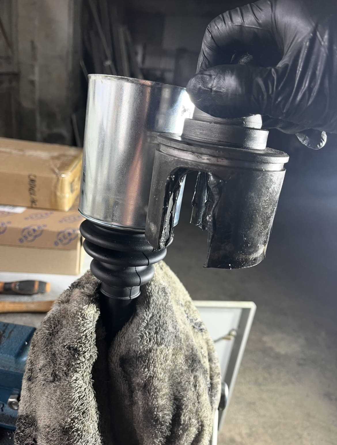

En parallèle je m’occupe des cardans (soufflets neufs) et je commence à mettre de côté des pièces pour l’intérieur.

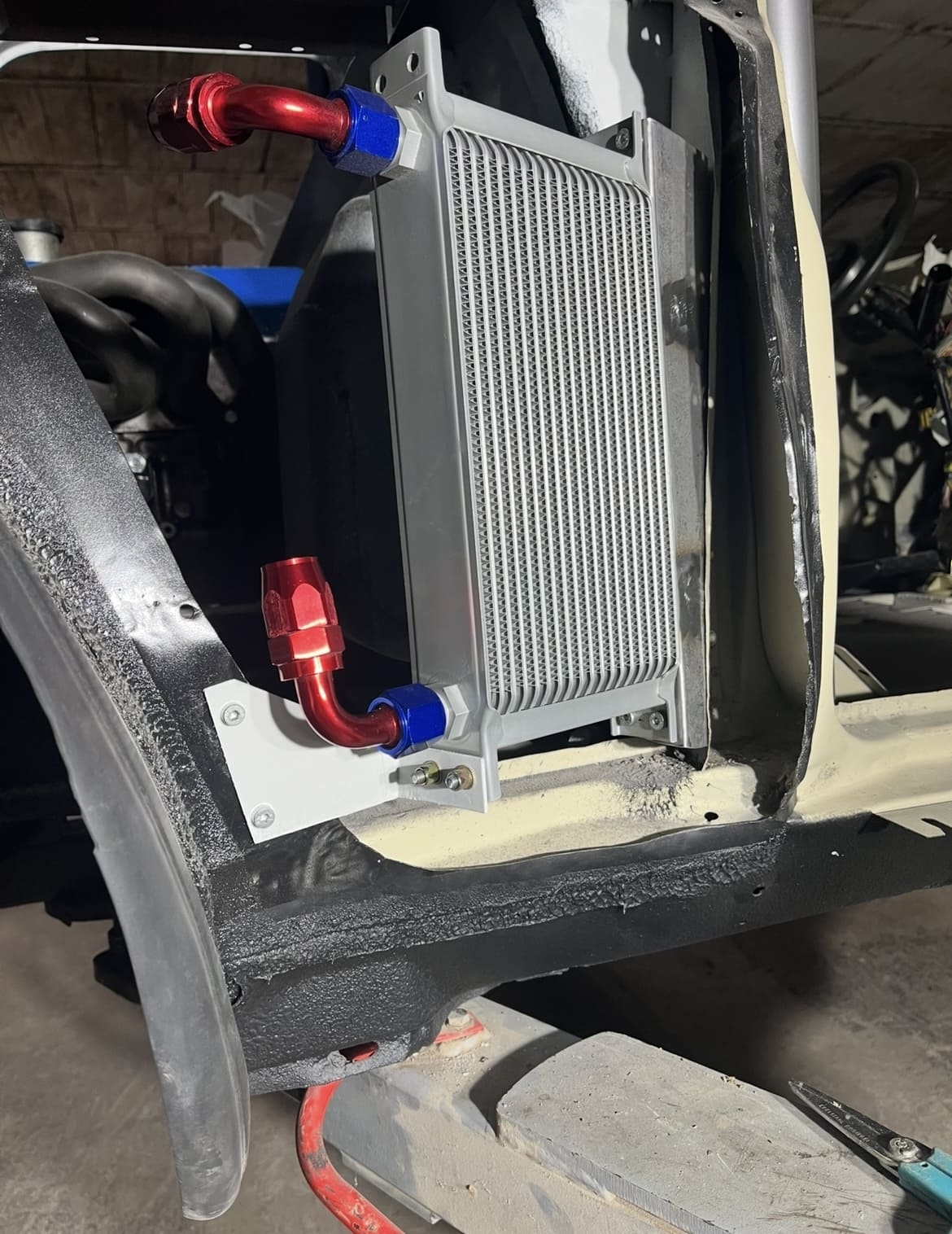

Poursuite du maquettage avec la pose du radiateur d’huile sur le côté droit.

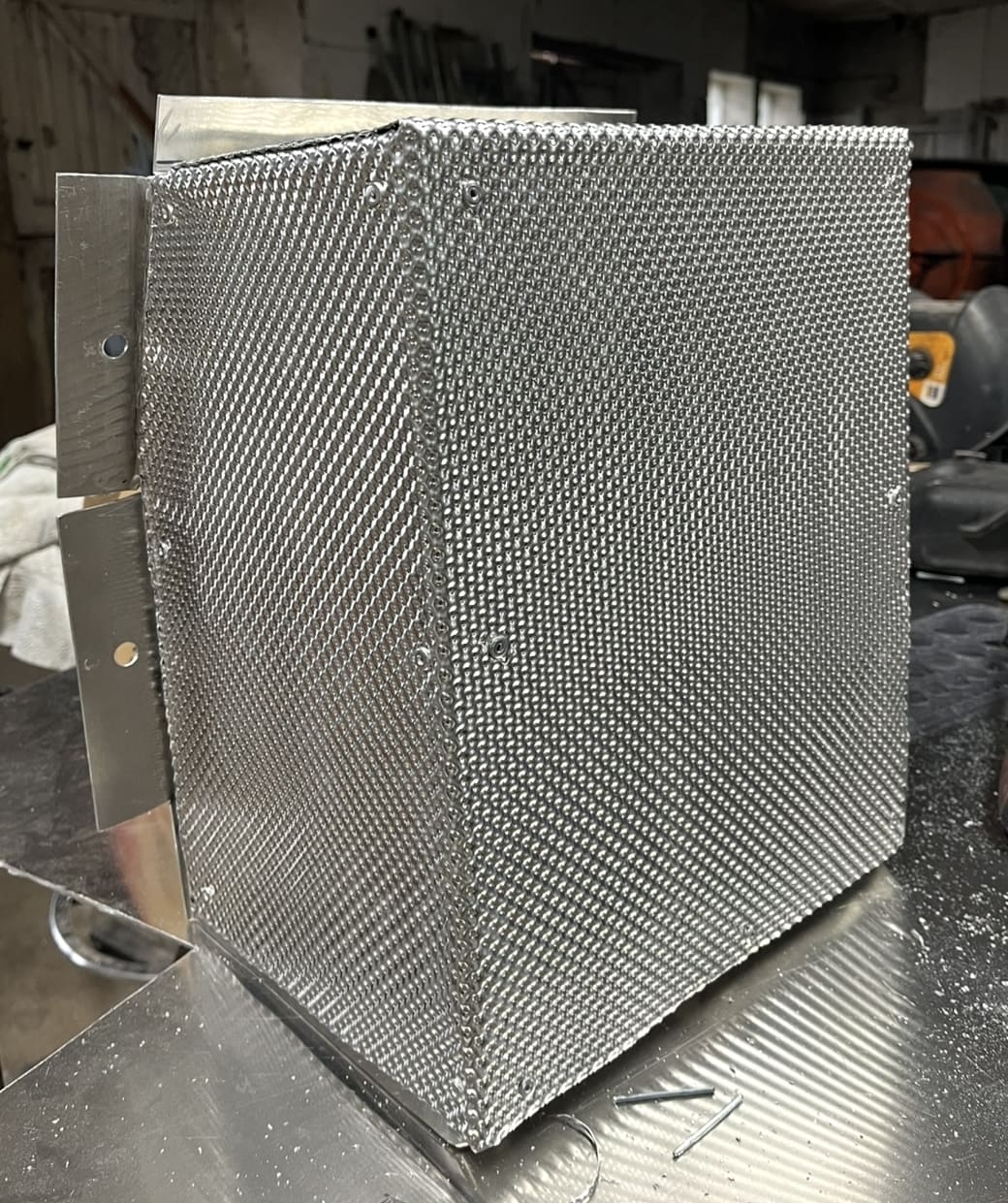

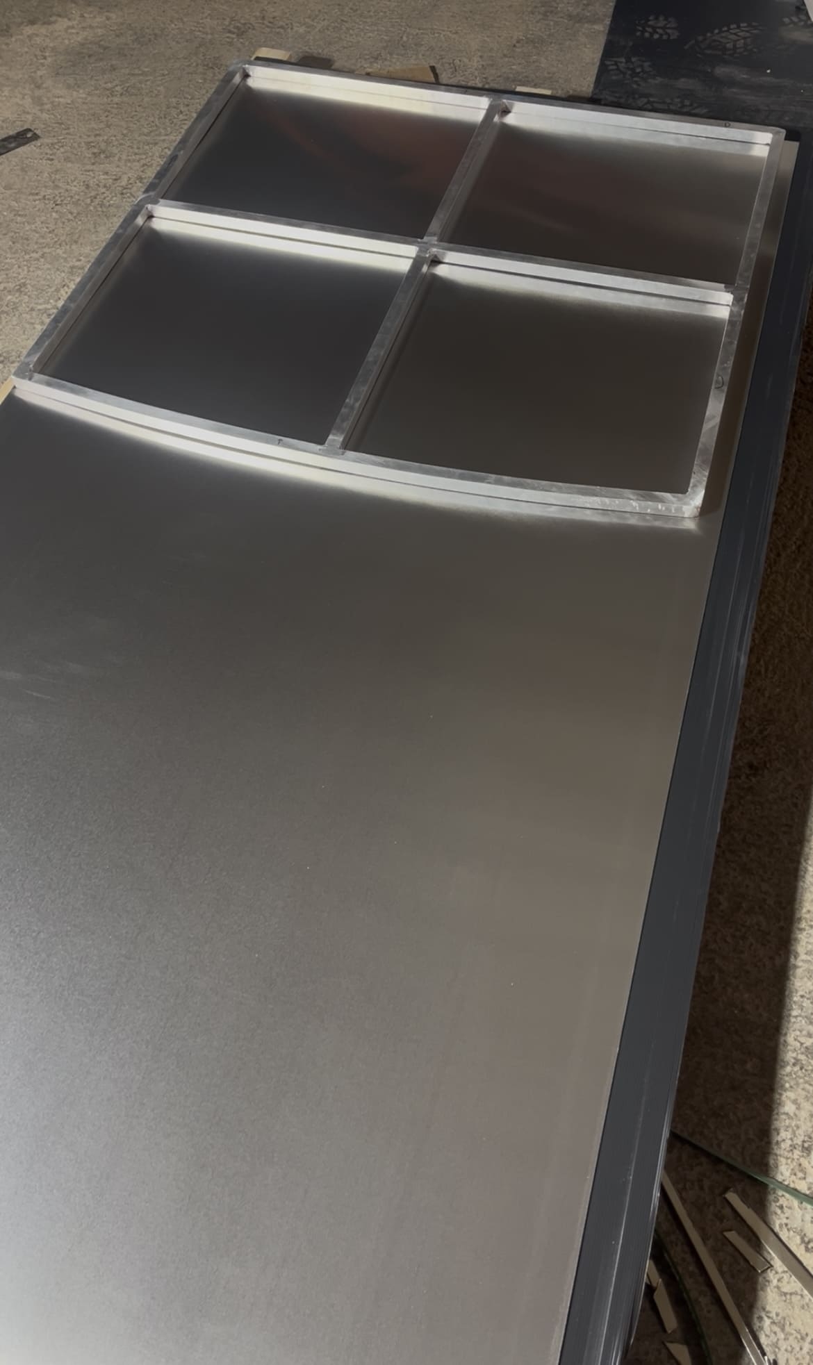

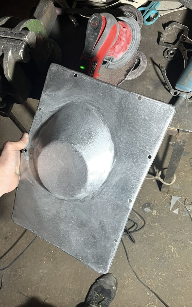

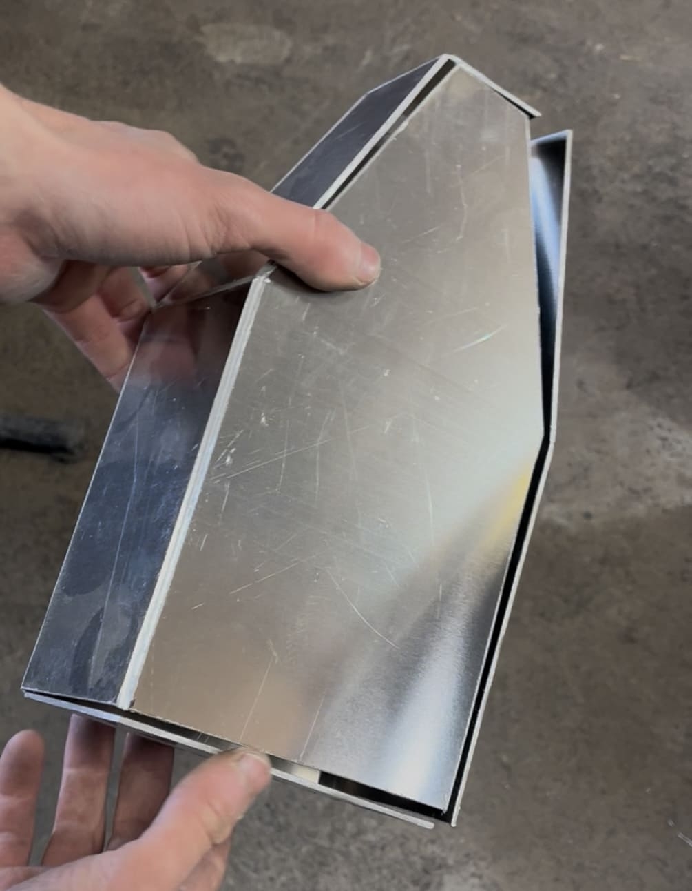

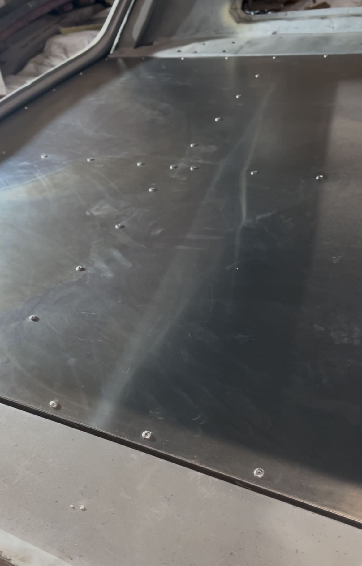

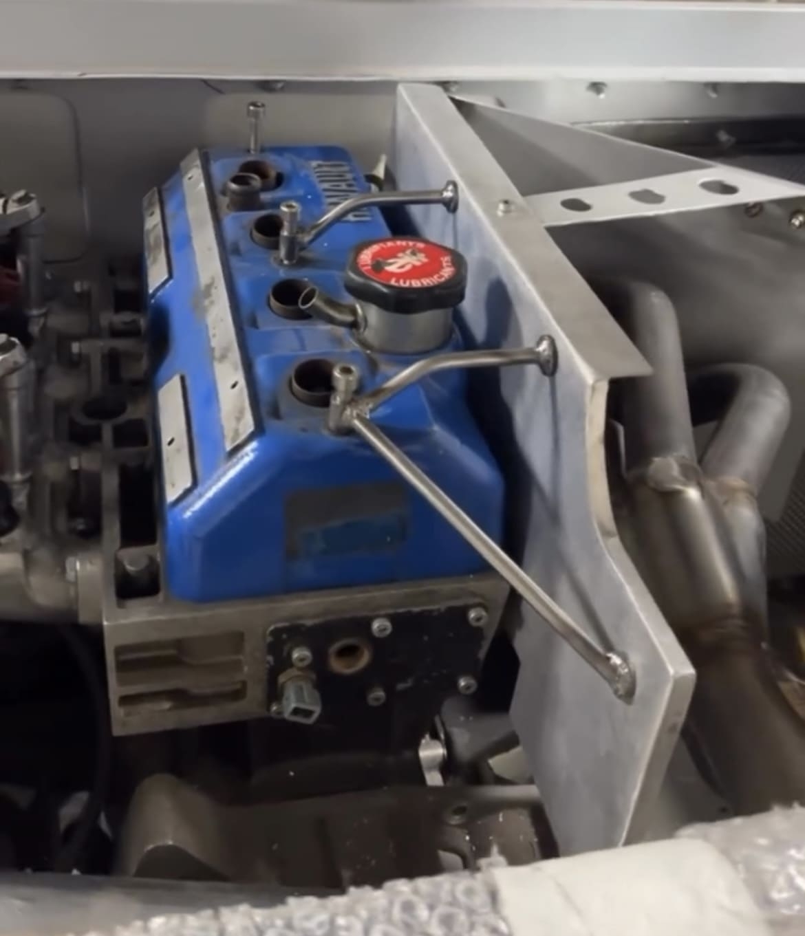

Après avoir acheter un poste tig alu (ac/dc) je m’attaque au couvre moteur que je crée totalement en alu en mettant entre les deux tôles un isolant thermique.

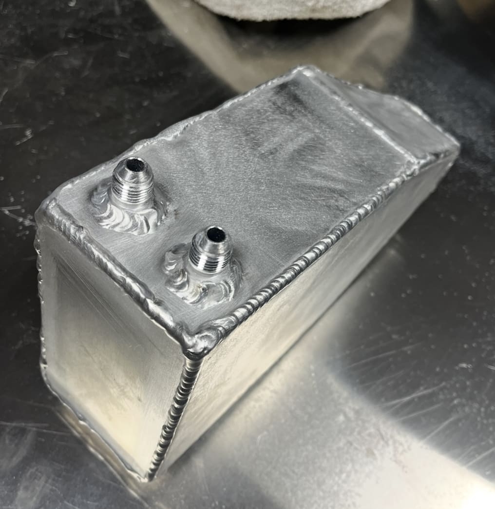

Tant qu’à être sur la lancée alu je me reproduit un réservoir tampons en alu équipé en raccord dash, le protège réservoir côté moteur et le pare chaleur du collecteur d’échappement.
Les soudures ne sont pas très esthétiques mais elles tiendront très bien.

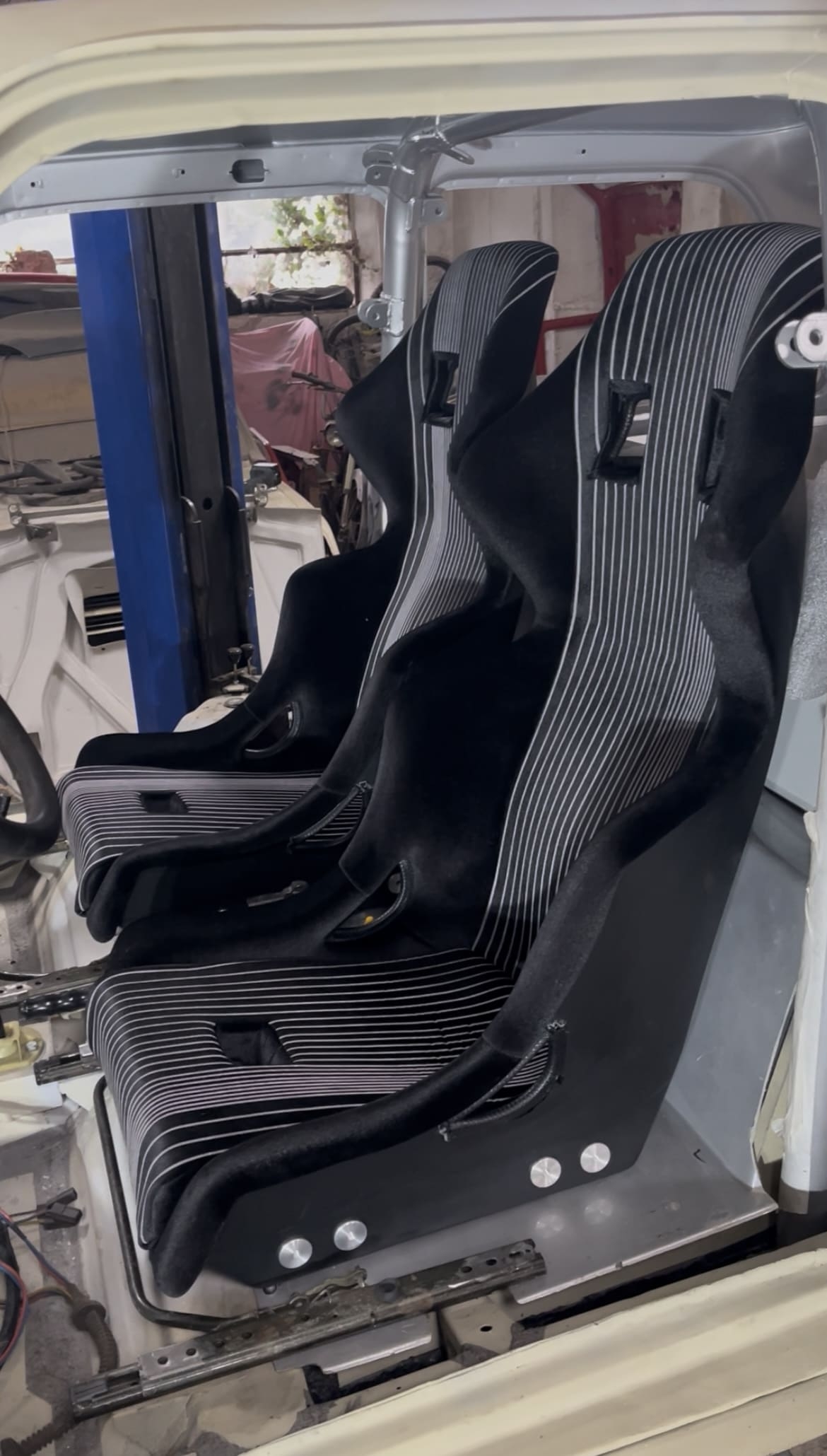

J’ai aussi reçu mes sièges, très très content du résultat, ils sont magnifiques !

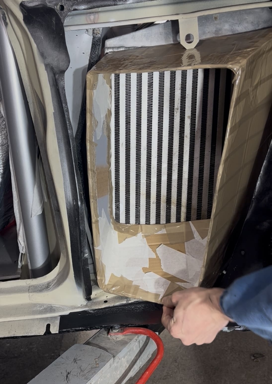

Voici l’écope d’air sur mesure pour l’échangeur.

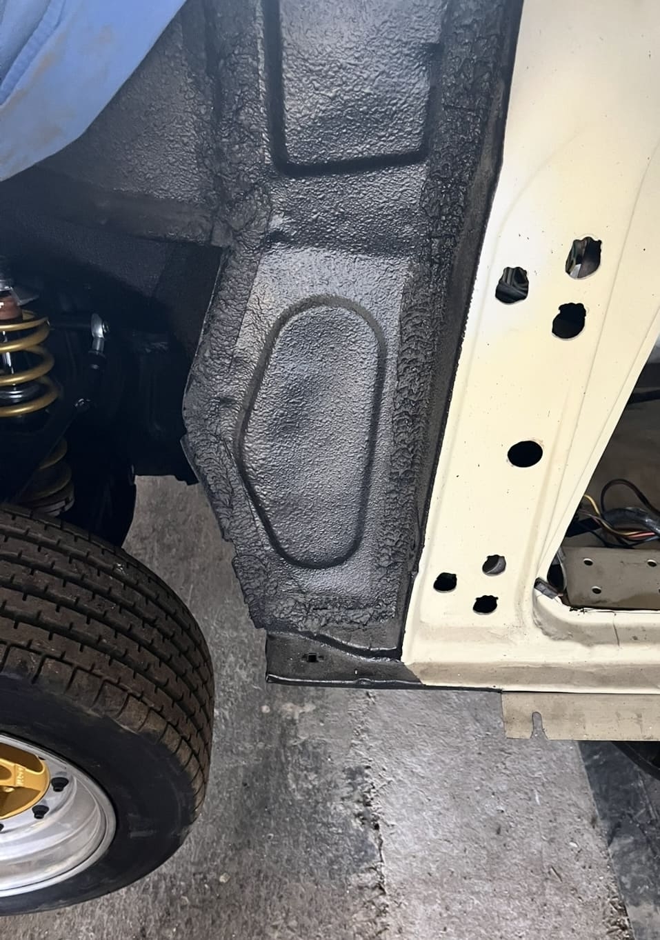

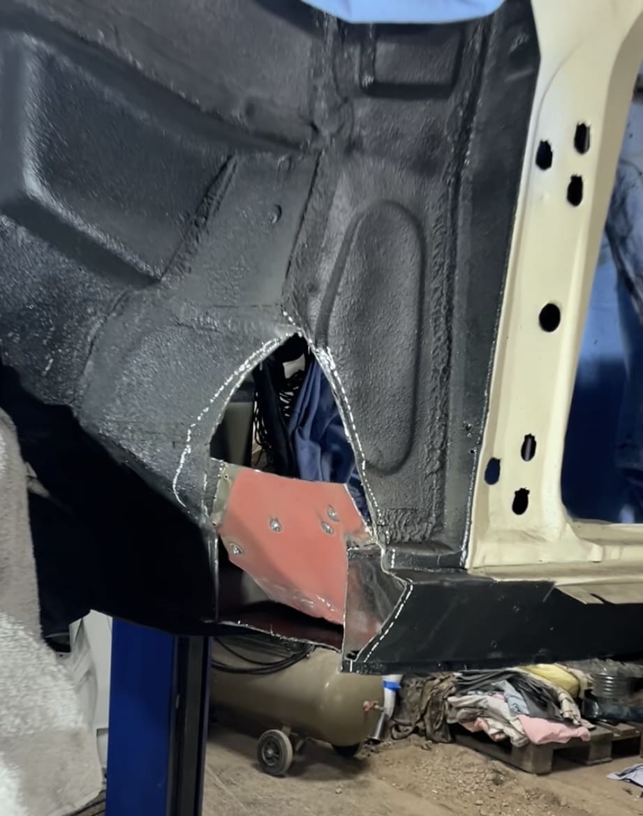

Je finis ce long message par de la carrosserie. J’ai attaqué le redressage de la carrosserie aux endroits nécessaires (pire endroit en photo) et j’ai aussi pris la décision de modifier les passages de roues avant comme sur les caisse de tdc pour permettre le montage de plus grosses roues. J’avais peur de regretter plus tard de ne pas avoir fait la modif..
