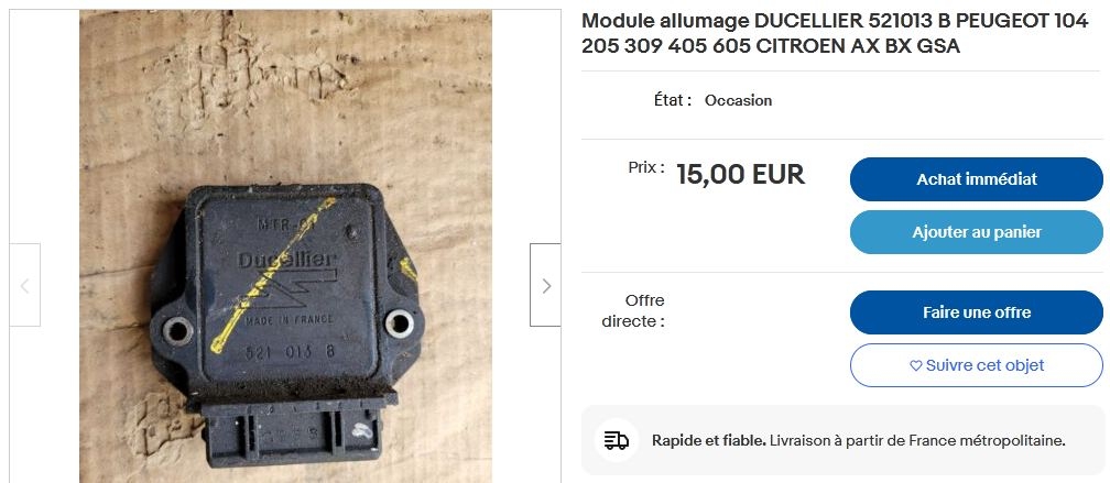

Salut Renid57, tu m'as mis le doute et j'ai été voir ce qui est sur la mienne, et effectivement ce n'est pas du bosch, c'est du ducelier mais ref 521013 D. J'ai pu en retrouvé sur le net.
Merci a toi
Date du message : vendredi 14 avril 2023 à 17h17
Apparemment, très commun chez PSA et Alpha à l'époque.
Capture d'écran sur la baie

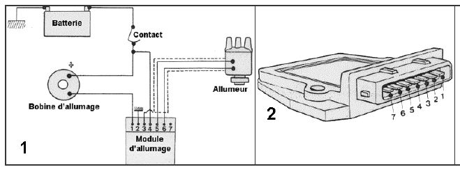

La différence, aucune idée. Même brochage:
(Doc Peugeot, sur la 5T, schéma identique)
Le 521007E c'était sur une T2. Ils doivent être compatibles.
