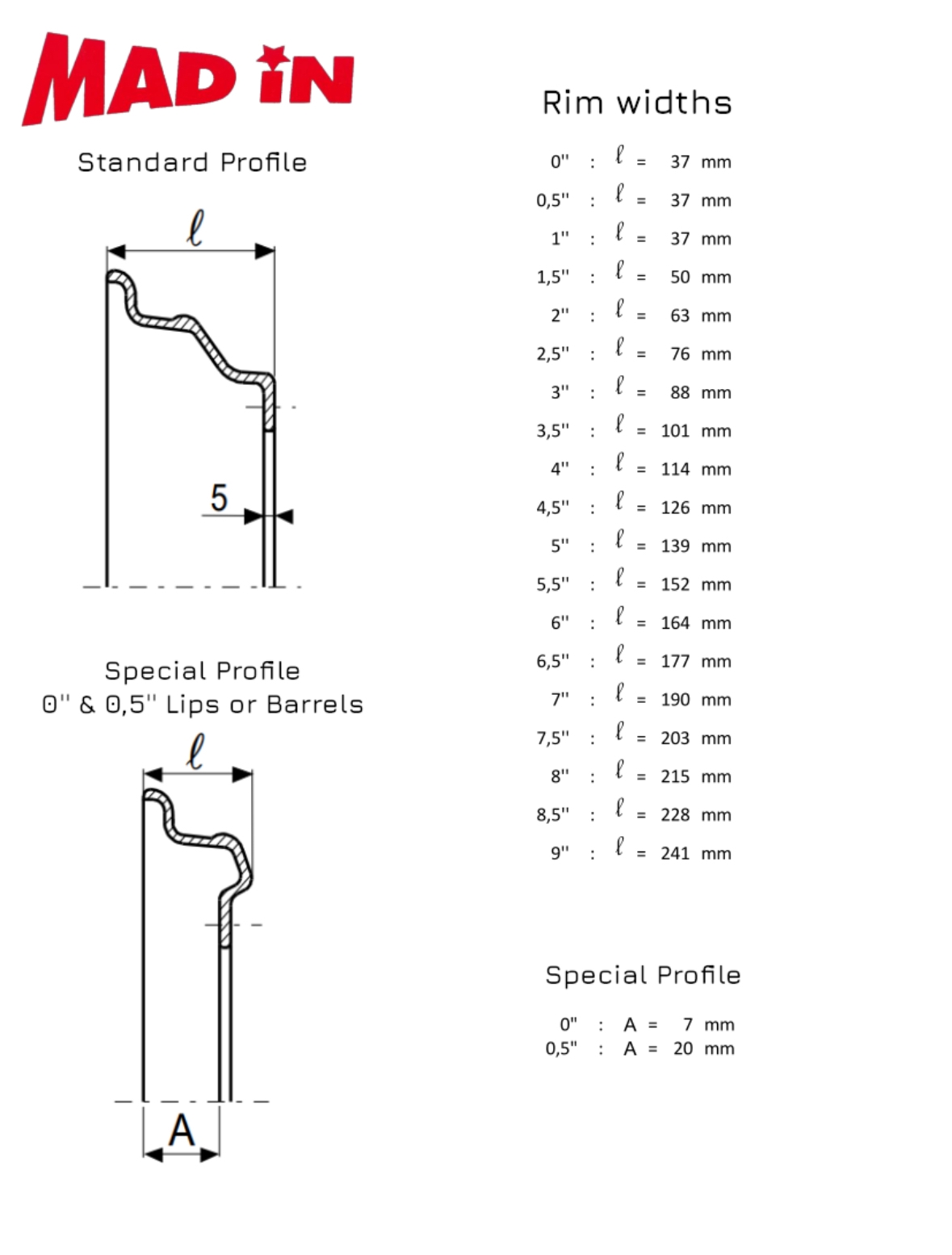

bonsoir qui pourrait me donner la largeur des voiles pour le montage de 075 merci d avance

Bonjour Baz,quelle est t'as dimension de pneus ??
