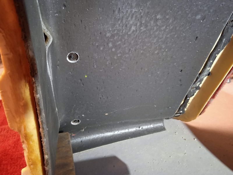

Pour mettre le filet, je dois percer pour enlever les rivets pop. Pour éviter un coup de perceuse malheureux, quelqu'un peut il me dire quelle est la distance qui sépare le capitonnage du réservoir? Je voudrais si possible m'éviter le démontage de l'intérieur de la voiture

Tu fais juste sauter la tête des rivets avec une mèche plus large que le trou ( marque du clou )
Donc pas de risque......
A+ Philippe
1600vh
Date du message : jeudi 29 août 2024 à 12h23
Oui oui, c'est ce que j'ai fait, mais le clou reste en place et n'a pas l'air de vouloir partir en s'enfonçant quand je tape dessus, alors je voulais le repercer. Mais il y a le réservoir derrière.....

Et pour répondre à la question que j'avais posée, il n'y a pas de distance, ou alors juste l'épaisseur de l'insonorisant qui est collé sous le capitonnage, c'est à dire environ 5mm. Et il y a une rondelle derrière le capitonnage pour que la tête du rivet ne passe pas en travers lors du serrage
