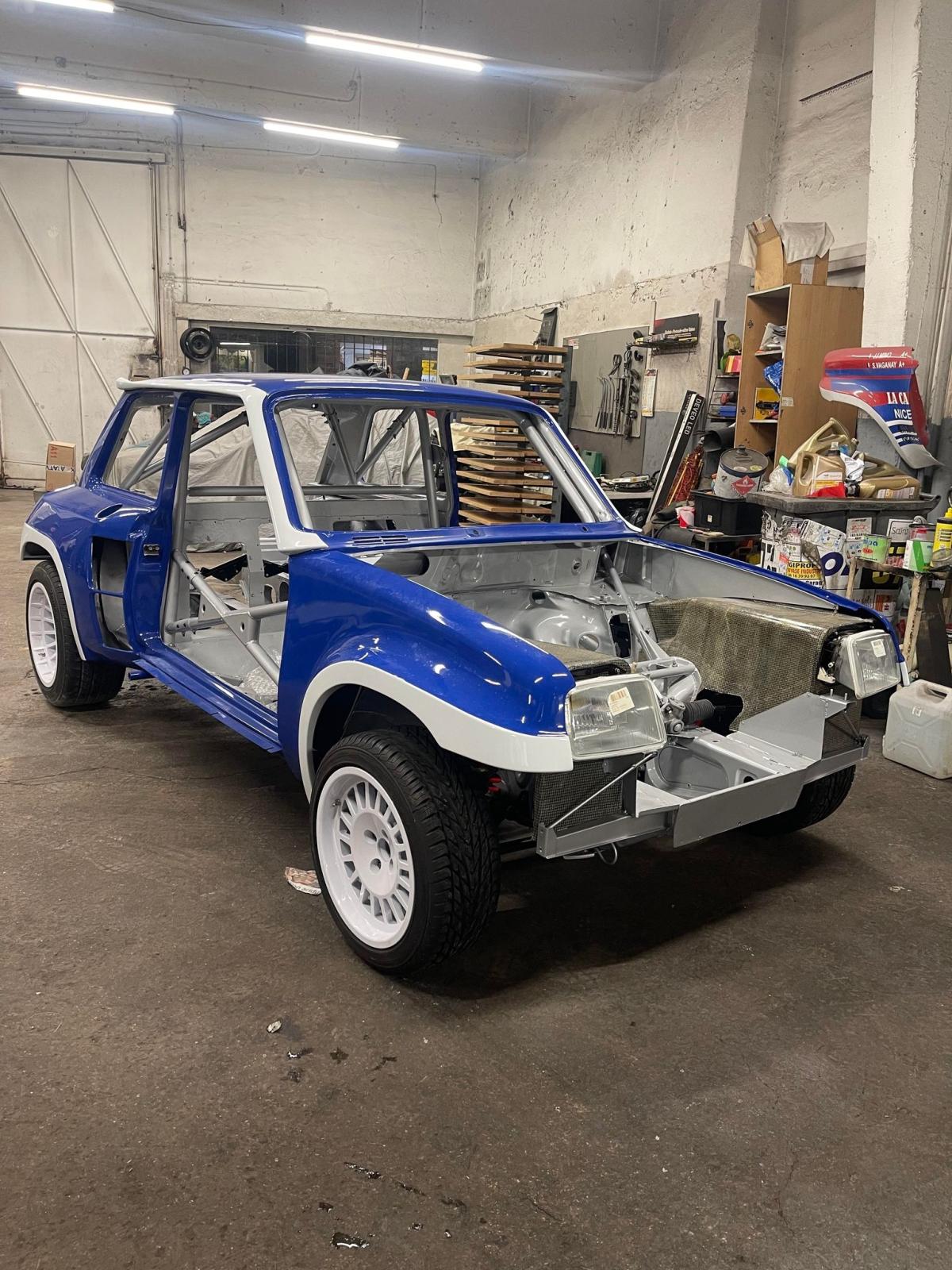

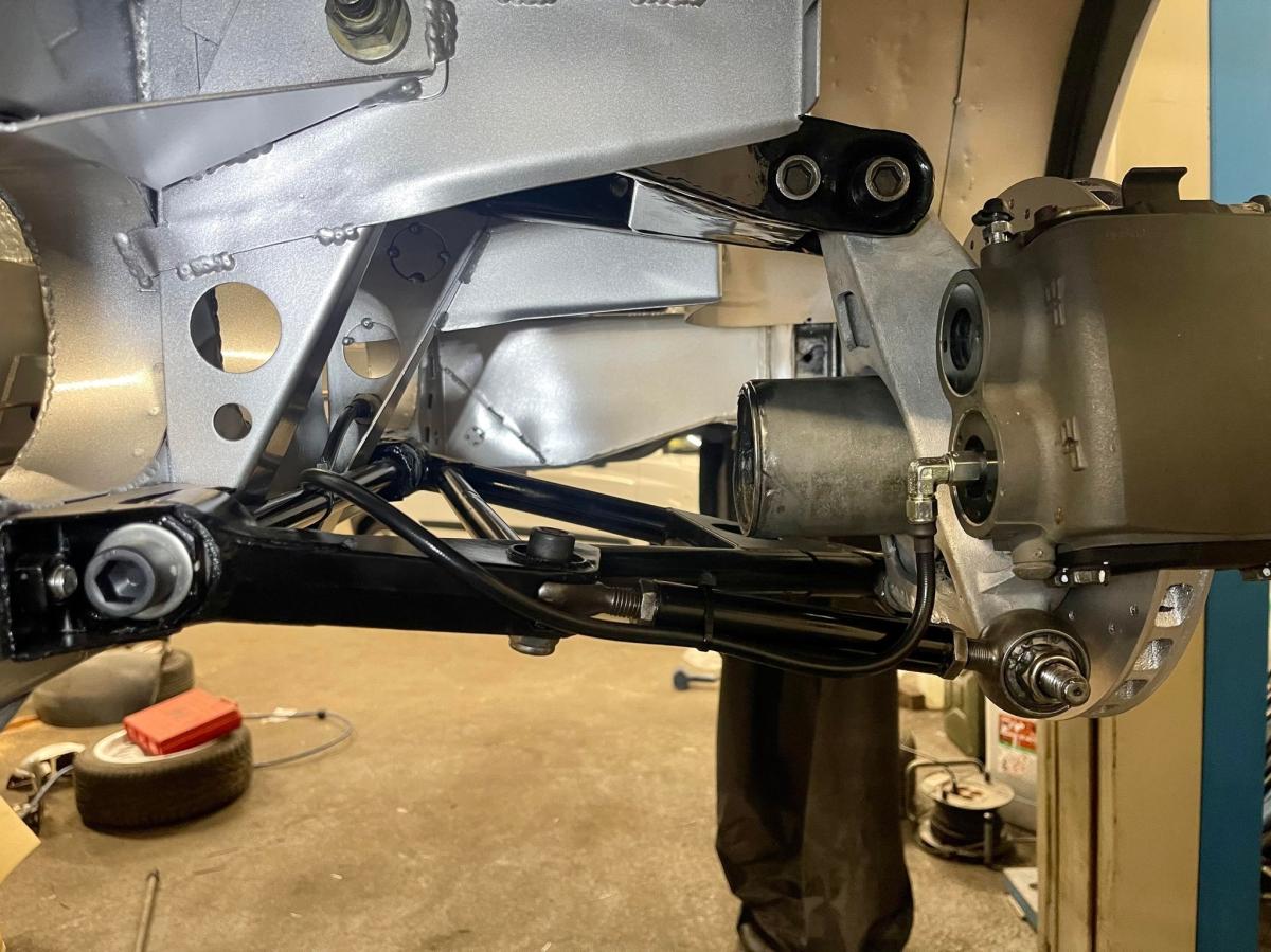

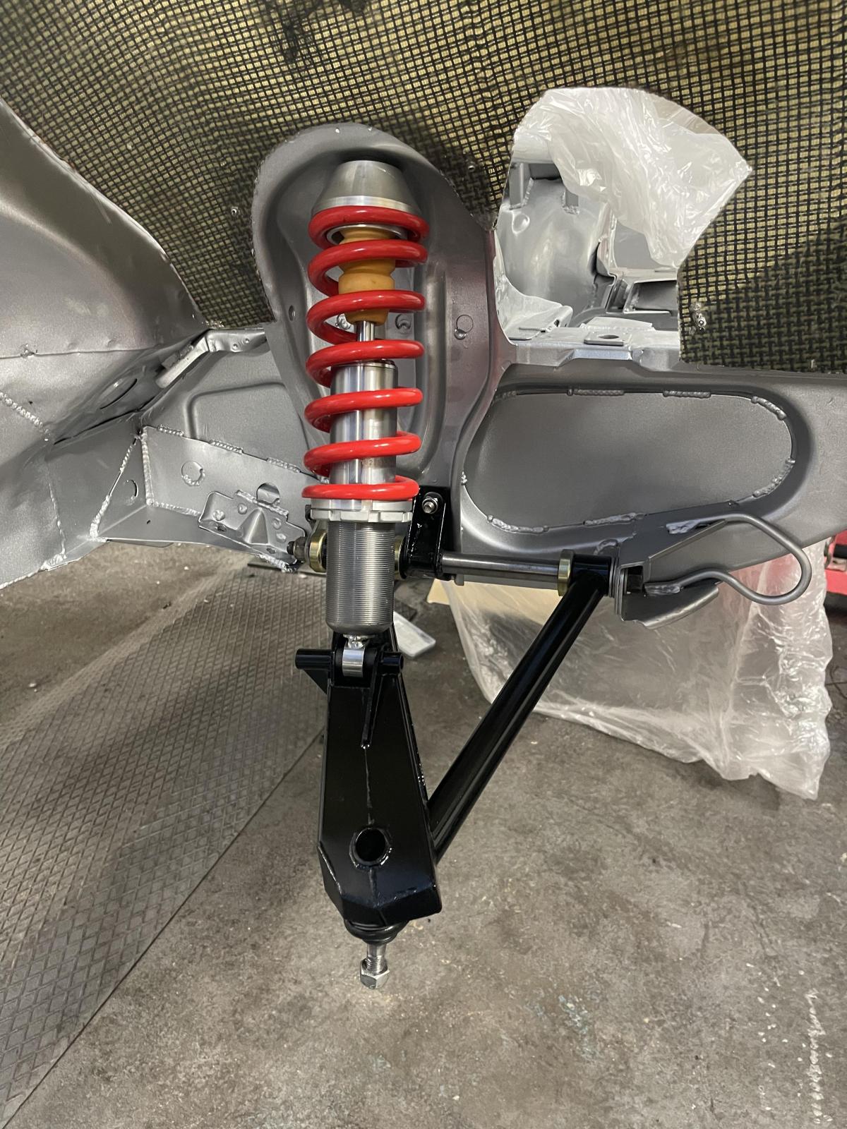

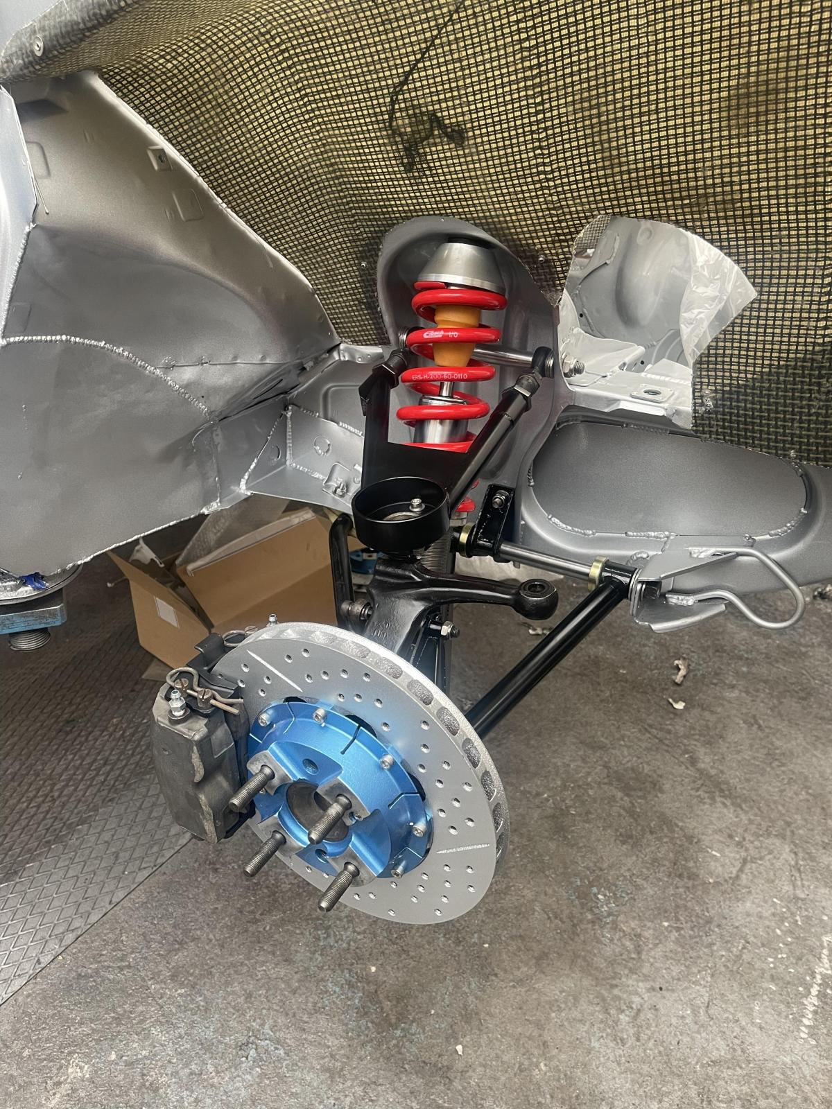

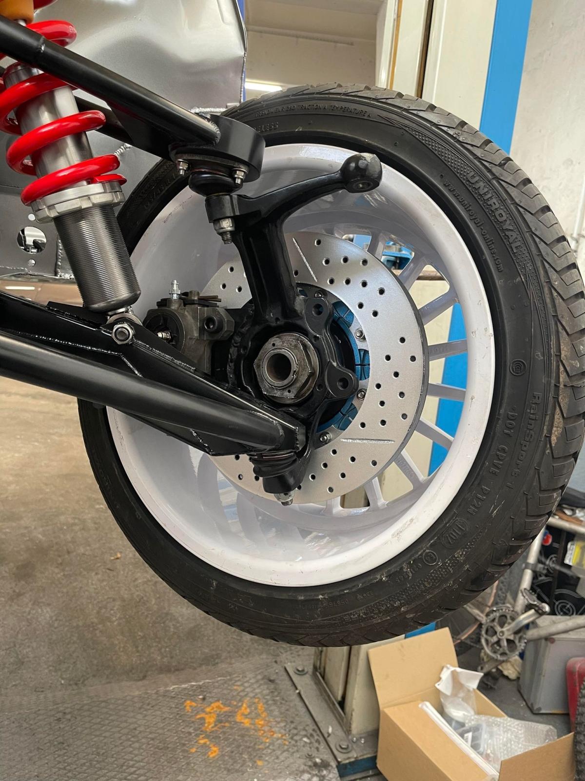

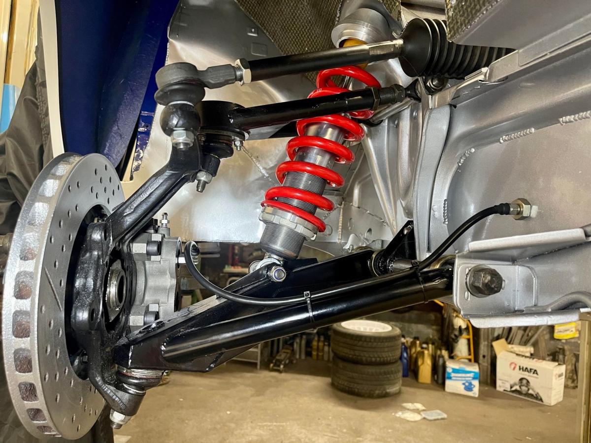

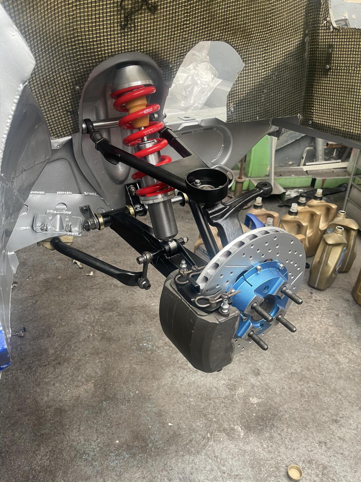

Montage train avant
Date du message : vendredi 3 novembre 2023 à 21h27
Superbe

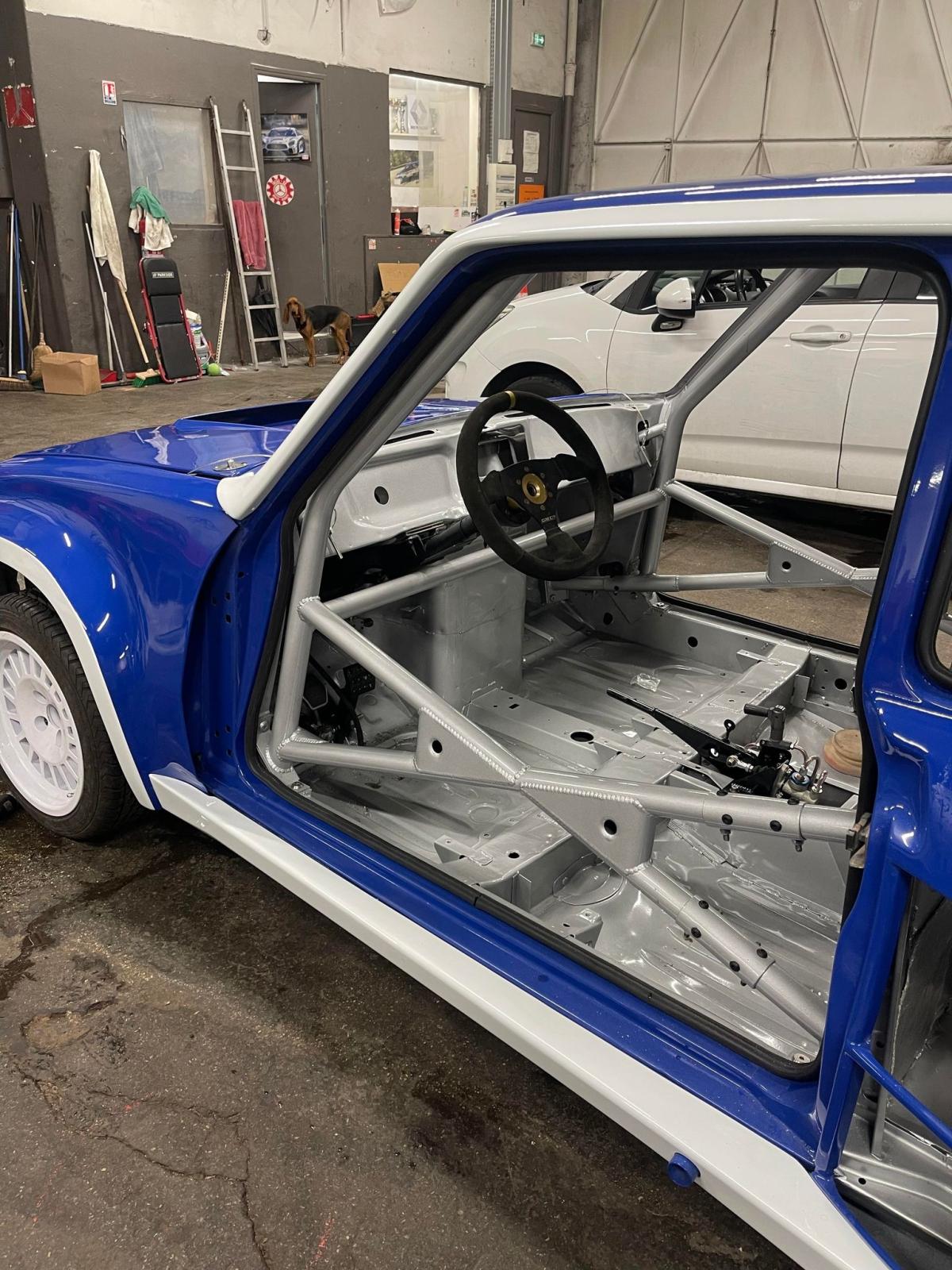

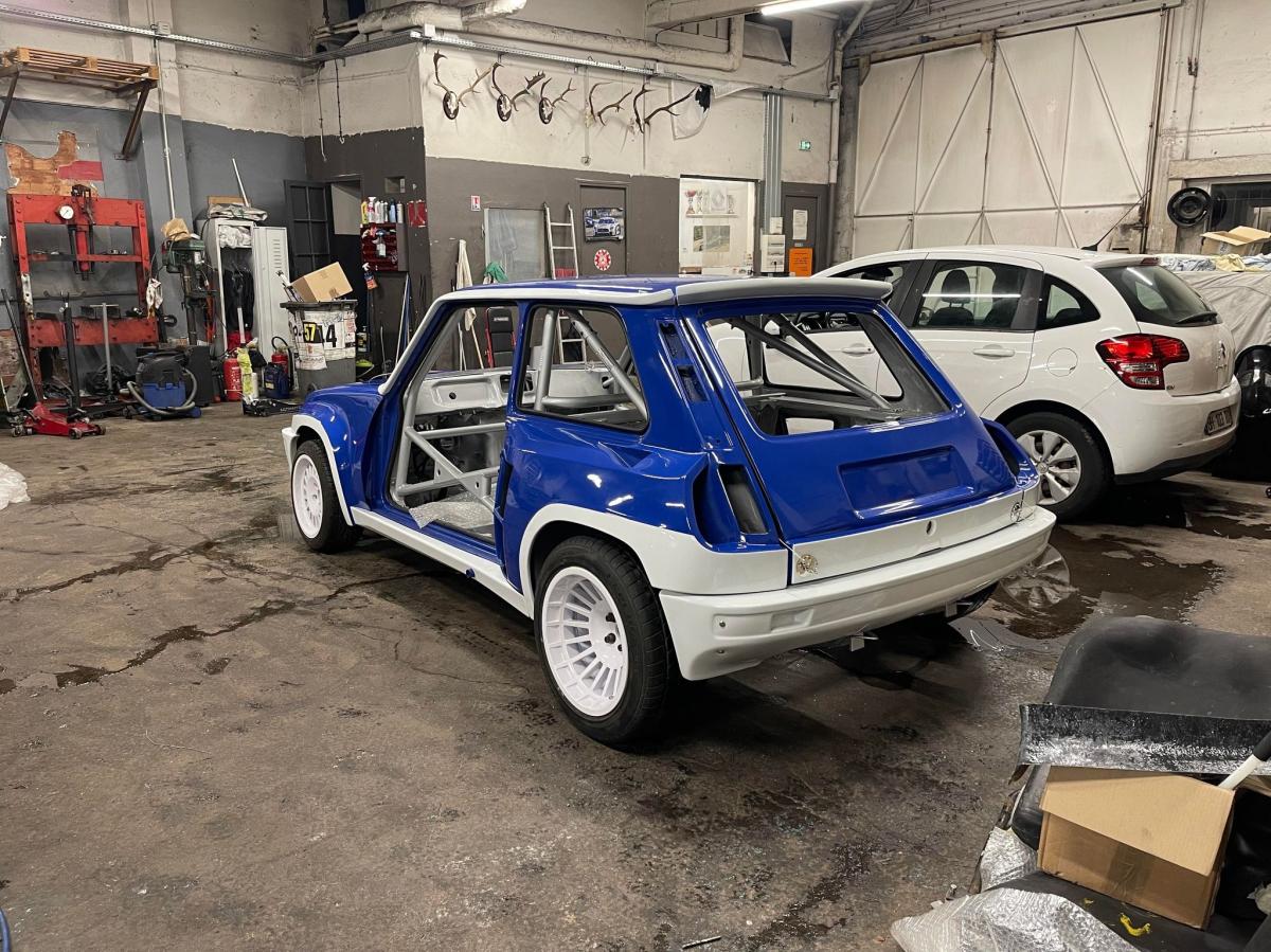

J’ai regardé toutes les photos pour mieux comprendre l’évolution, MinoBenj, donc au départ tu es parti d’une caisse « jaune », que tu as désossé, découpée, la partie « chapelle/passage de roue/longeron arrière », tu en as fais quoi ?? Jetée ? Découpée pour récupérer une partie ? Refait les longerons ( ou changés). Car après, je vois une caisse blanche …c’est une nouvelle caisse saine pour avoir une meilleure base ? Sur laquelle tu vas tout remonter ?
Le but de ma demande est vraiment pour comprendre au mieux ton avancée, travail que je trouve impressionnant, en rapport de mes compétences personnelles.
J’admire toujours autant le travail que vous faites tous pour redonner vies à ces belles, en partant de très très loin !!!!
Bonne continuation à vous tous
MinoBenj
Date du message : dimanche 5 novembre 2023 à 18h50
Tous d’abord merci à tous pour vos messages,
Alors à la base j’avais acheté la jaune qui était un groupe f mais la caisse massacré par des « ingénieurs «  donc on a récupéré de la caisse le pavillon alu et l’es passage de roues arrière car c’est la seul pièce que l’on ne peu pas refabrique pour l’instant . Ensuite j’ai trouvé un r5 Seine la blanche où l’on ai venu greffer tous l’arrière neuf de là turbo . La jaune avait un moteur de r21 atmo et une boîte séquentielle de chez puppo . Bien entendu j’ai laisse tomber toute cette mécanique pour revenir au traditionnel au plus proche possible de là tour de Corse de l’époque .

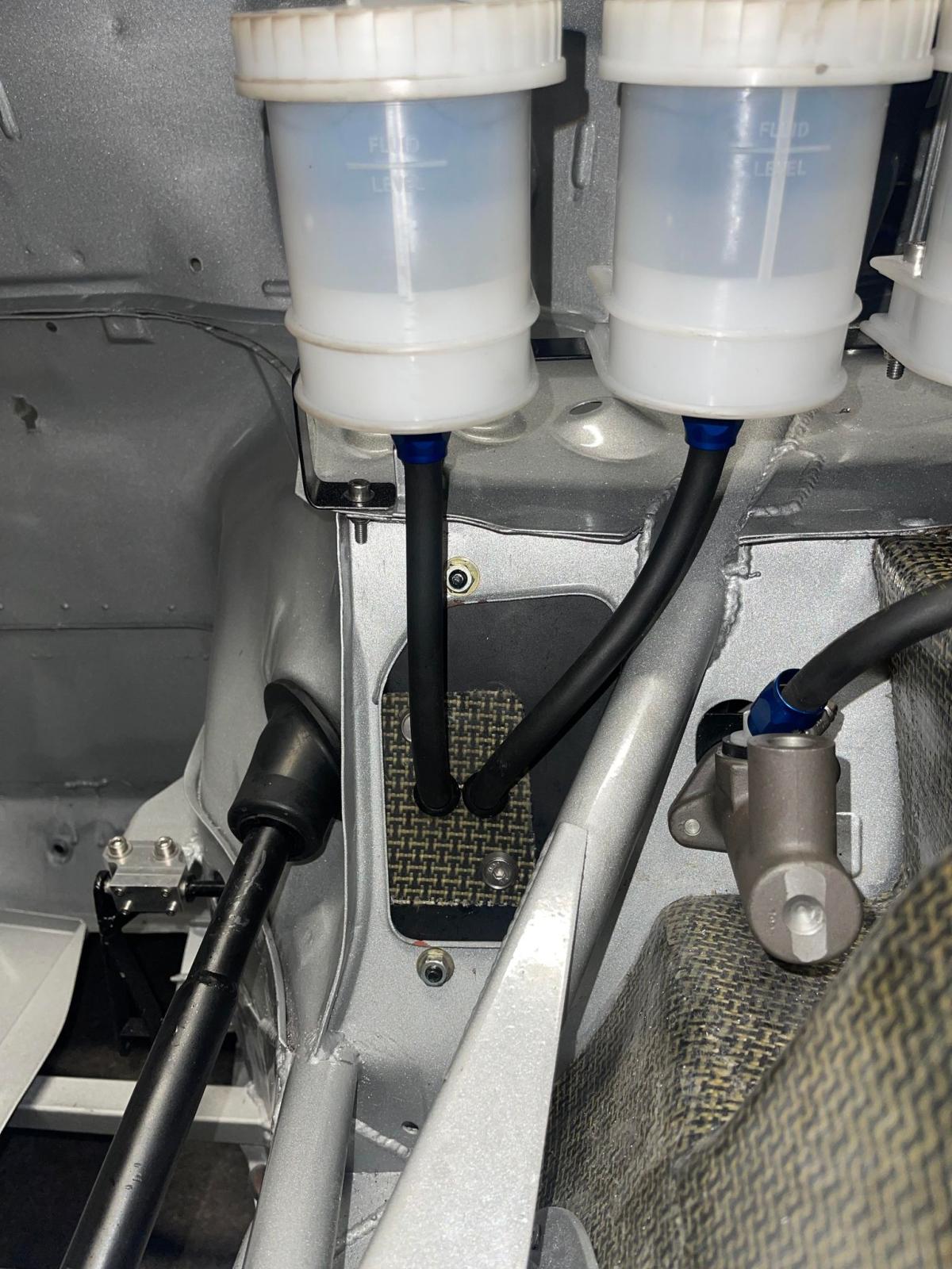

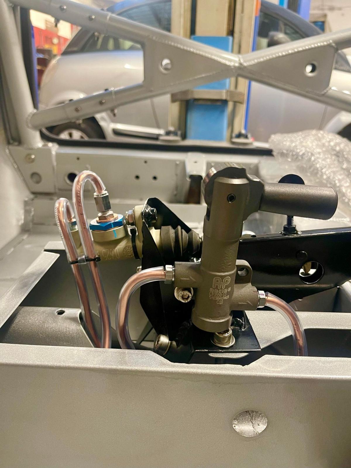

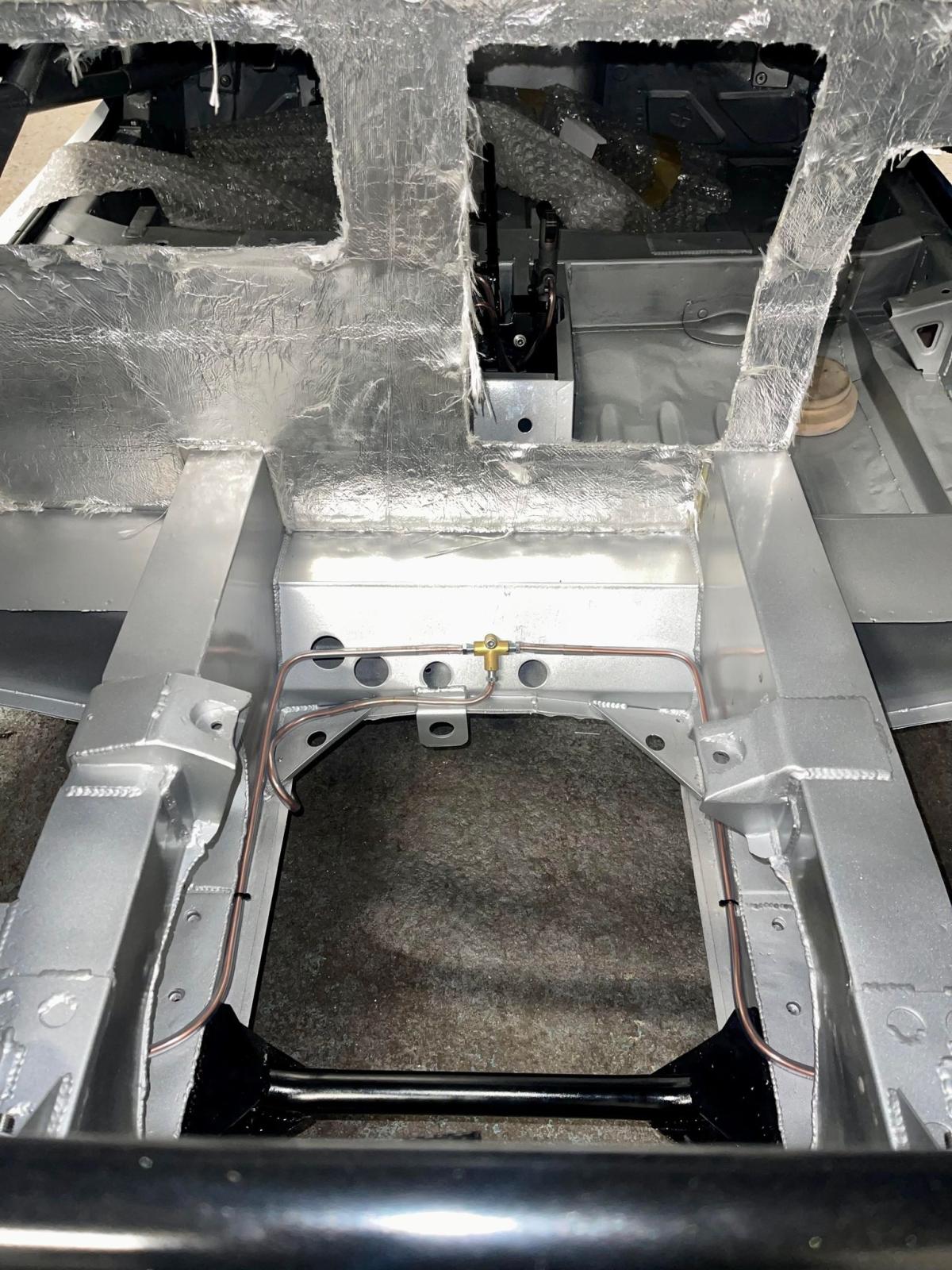

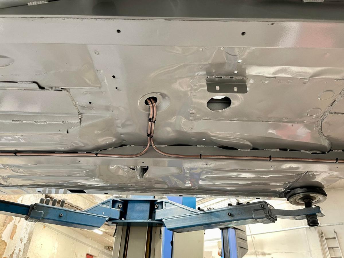

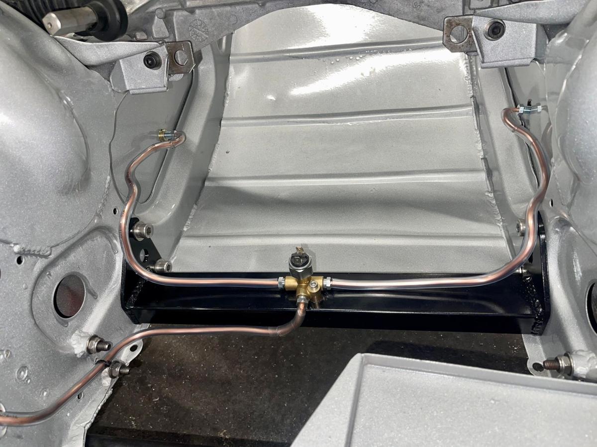

FABRICATION CIRCUIT FREINAGE EN TUYAUTERIE CUIVRE ET FLEXIBLE EN AEROQUIPE
Boris
Date du message : mercredi 22 novembre 2023 à 21h44
La classe
Date du message : jeudi 23 novembre 2023 à 06h01
Très beau montage !
Félicitations
Date du message : jeudi 23 novembre 2023 à 07h30
Top, superbe !

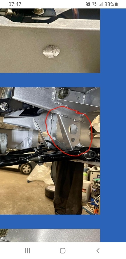

Magnigique travail !!!. Concernant les renforts en pied de chapelle, d'où proviennent-ils? Je ne les ai pas vu sur la note technique de Renault Sport de l'époque. Est-ce une specificité au montage TDC ?
MinoBenj
Date du message : lundi 27 novembre 2023 à 22h32
Bonsoir merci pour vos message .
En ce qui concerne les renforts de chapelles sur toutes les tour de Corse que j’ai vu ils y étaient . Ils viennent de chez 3s .

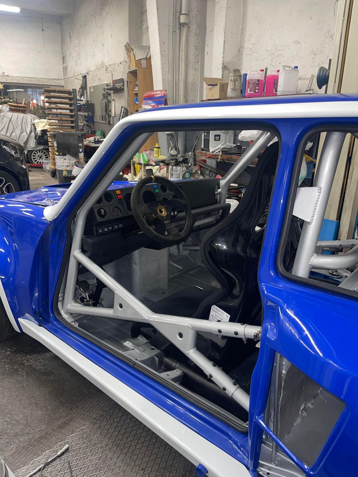

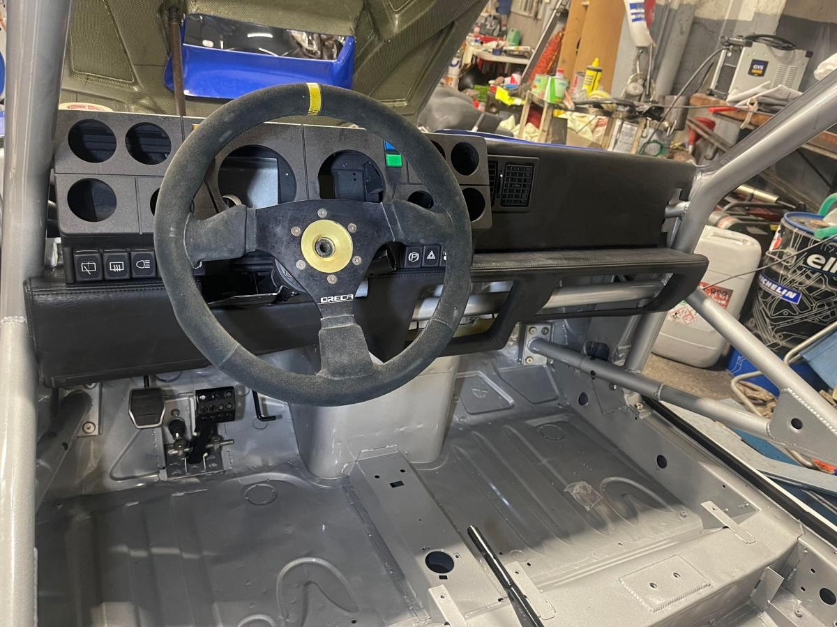

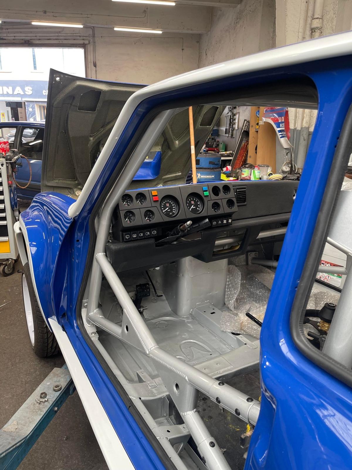

Un peu d'avancement avec les modifs de colonne de direction et pose du tableau de bord.

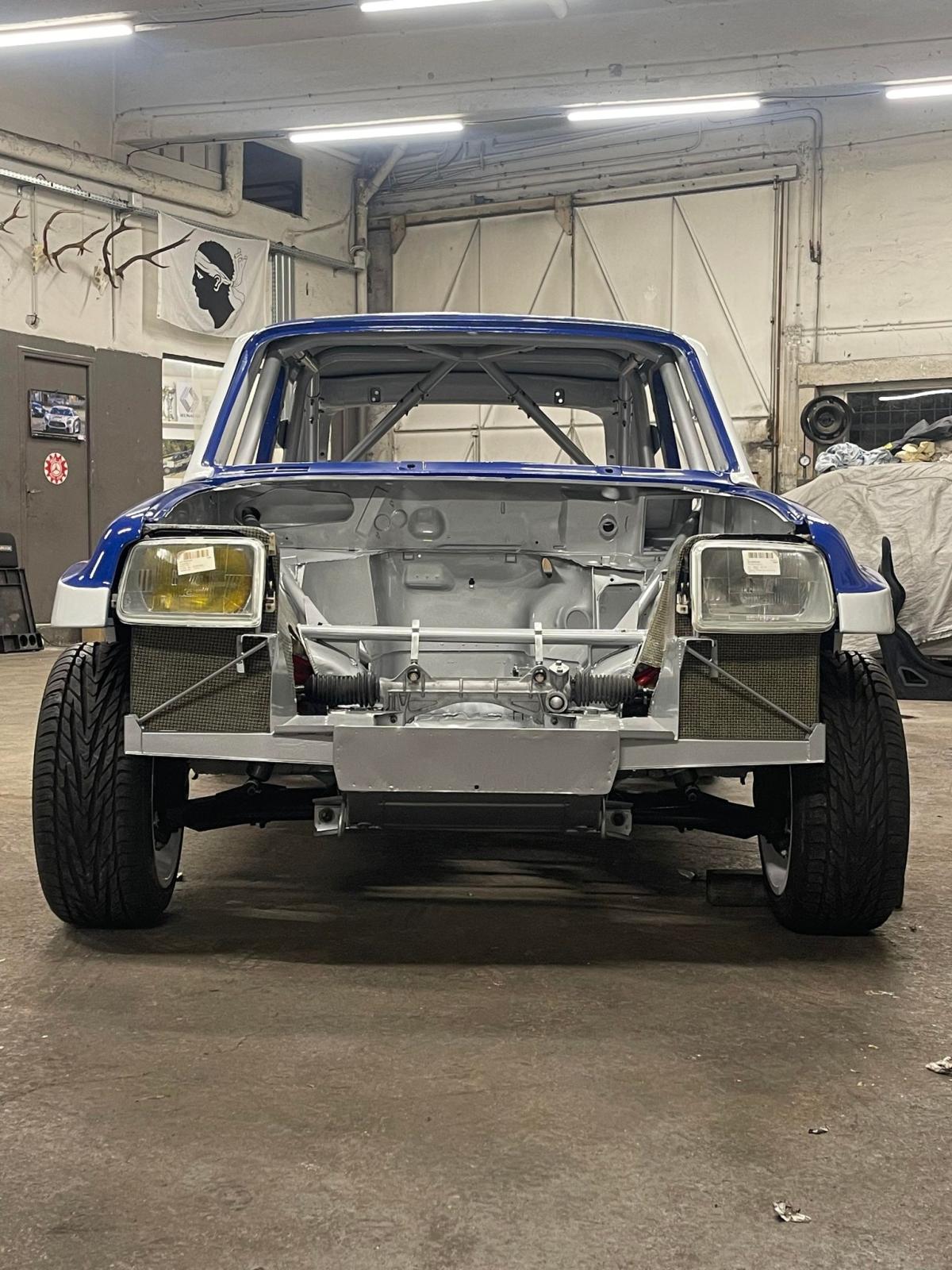

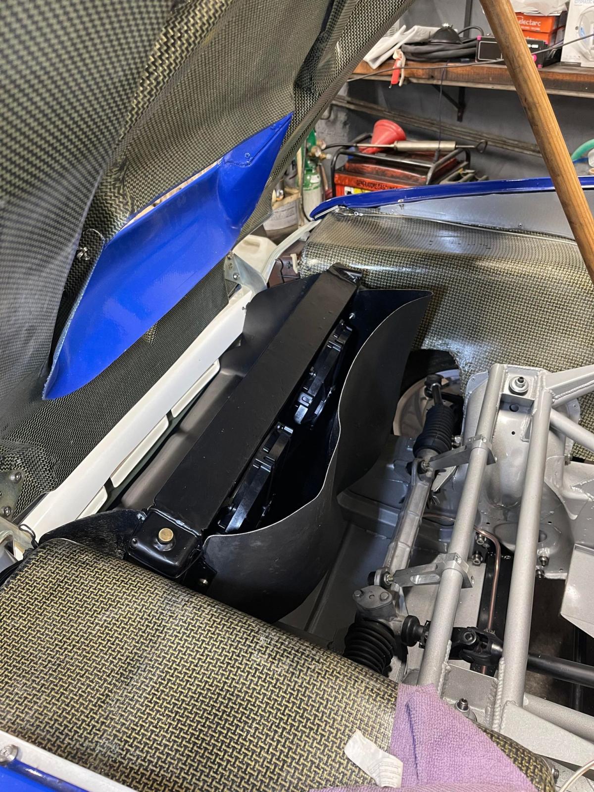

bonjour a tous joyeuse fête de fin d'année ,
un peu d'avancement pour ma part avec la pose du radiateur d'eau, l'adaptation des compteurs stack dans le bloc compteur d'origine (pas une mince affaire) et pose des supports pompes et accumulateur de pression .
