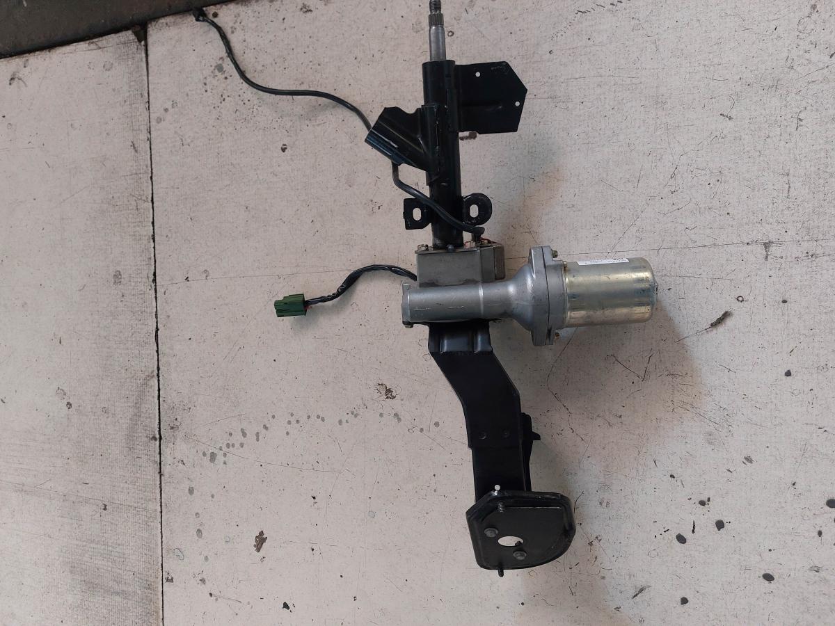

J ai récupéré une direction de twingo électrique avec le boîtier
Celui qui l a démonte a coupé les fils entre le boîtier et la direction
Je recherche le schéma électrique
Si quelqu'un a ça ?

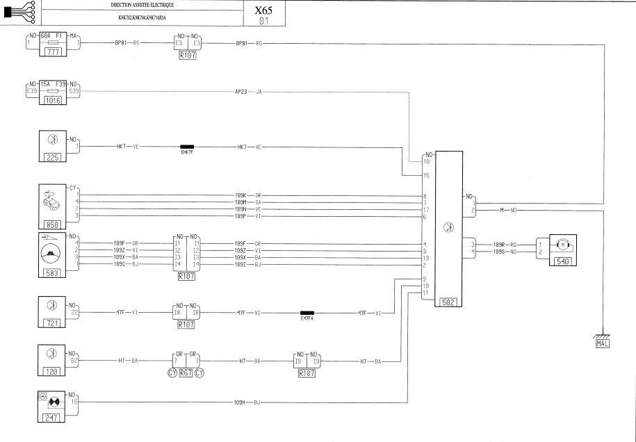

Y a ça:
777 : boitier fusibles moteur
1016 : boitier fusibles habitacle
225 : prise diag
850 : capteur de couple DAE
583 : capteur angle de volant
721 : bloc Uce ABS + groupe hydraulique ABS
120 : Uce injection
247 : tableau de bord
502 : Uce direction assistée
540 : moteur direction assist.
Tu mets quoi comme contrôleur ? Moi je mets ça: https://www.servtronic.com/collections/twingo-1/products/renault-twingo-1-kit-electric-power-steering-controller-box-epasp://
