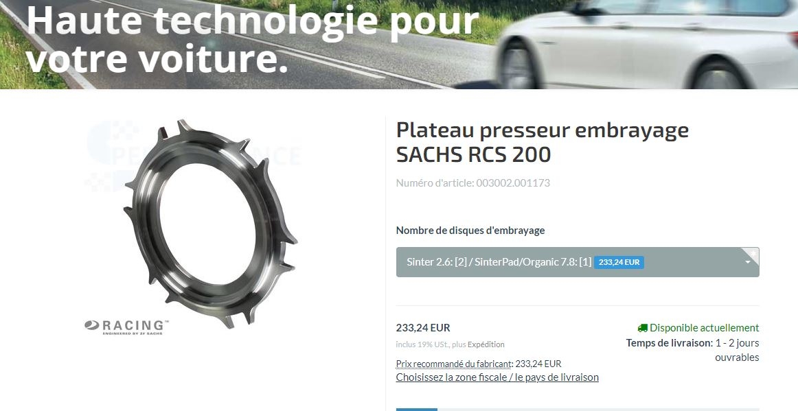

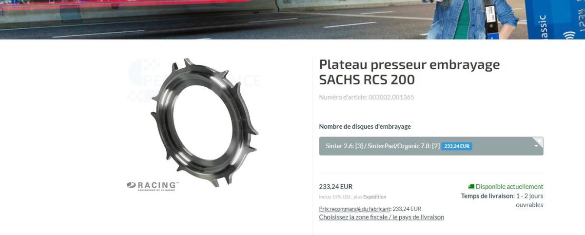

Je passe un temps fou à comprendre, ce système excite en 1 ou 2 disques, je viens de tomber sur le site suivant regarder bien les références du plateau presseur
Nous avons enfin pour mon cas le plateau SACHS RS 200 SA-3002001365
Si je comprends tout la référence 1365 est faite pour le montage 2 disque par conséquent pour le montage 1 disque c'est la référence 1173
Ce n'est pas étonnant qu'il est vrillé si il est prévu pour travailler avec un autre.

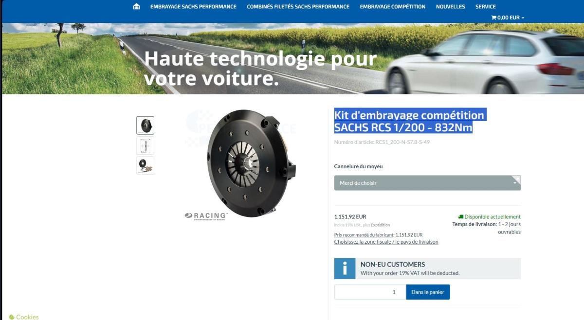

r8G, fais gaffe, ta capture d'écran, c'est celle du disque en métal fritté et non en organique, c'est donc normal qu'il passe beaucoup plus de couple, c'est comme un AP, mais avec 2 cm de diamètre en plus, autant dire que tu peux tracter un semi-remorque!!
Mais les nôtres sont montés en organique!
Date du message : samedi 16 mars 2024 à 09h00
Salut Lionel,
Oui j'ai vu ça mais c'était à titre titre d'exemple le mécanisme est le même. Mais comme AP on/off.
As tu vu les références des plateaux presseurs?

Plateau 1365 épaisseur 13,49
Plateau 1173 épaisseur 10.90
