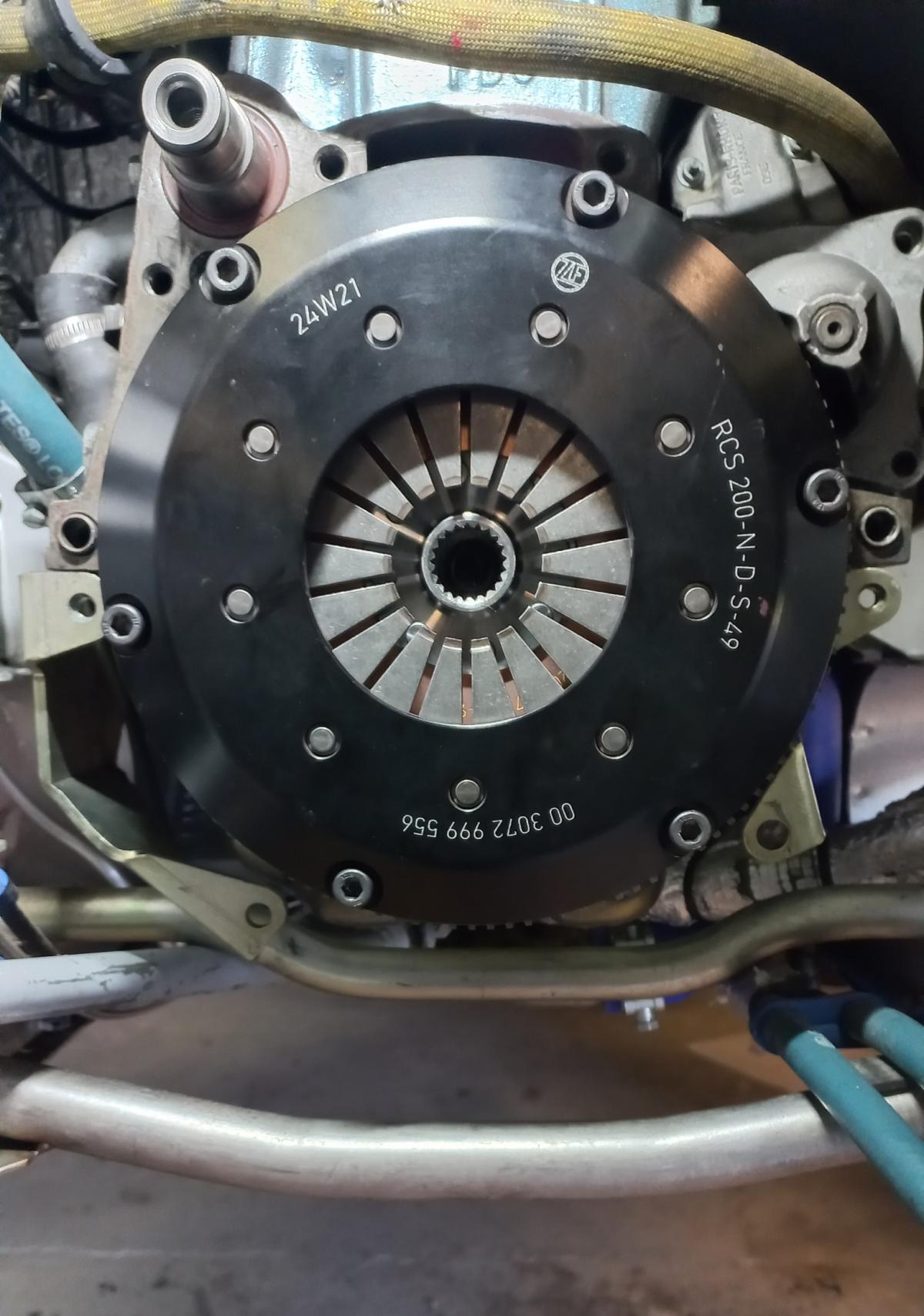

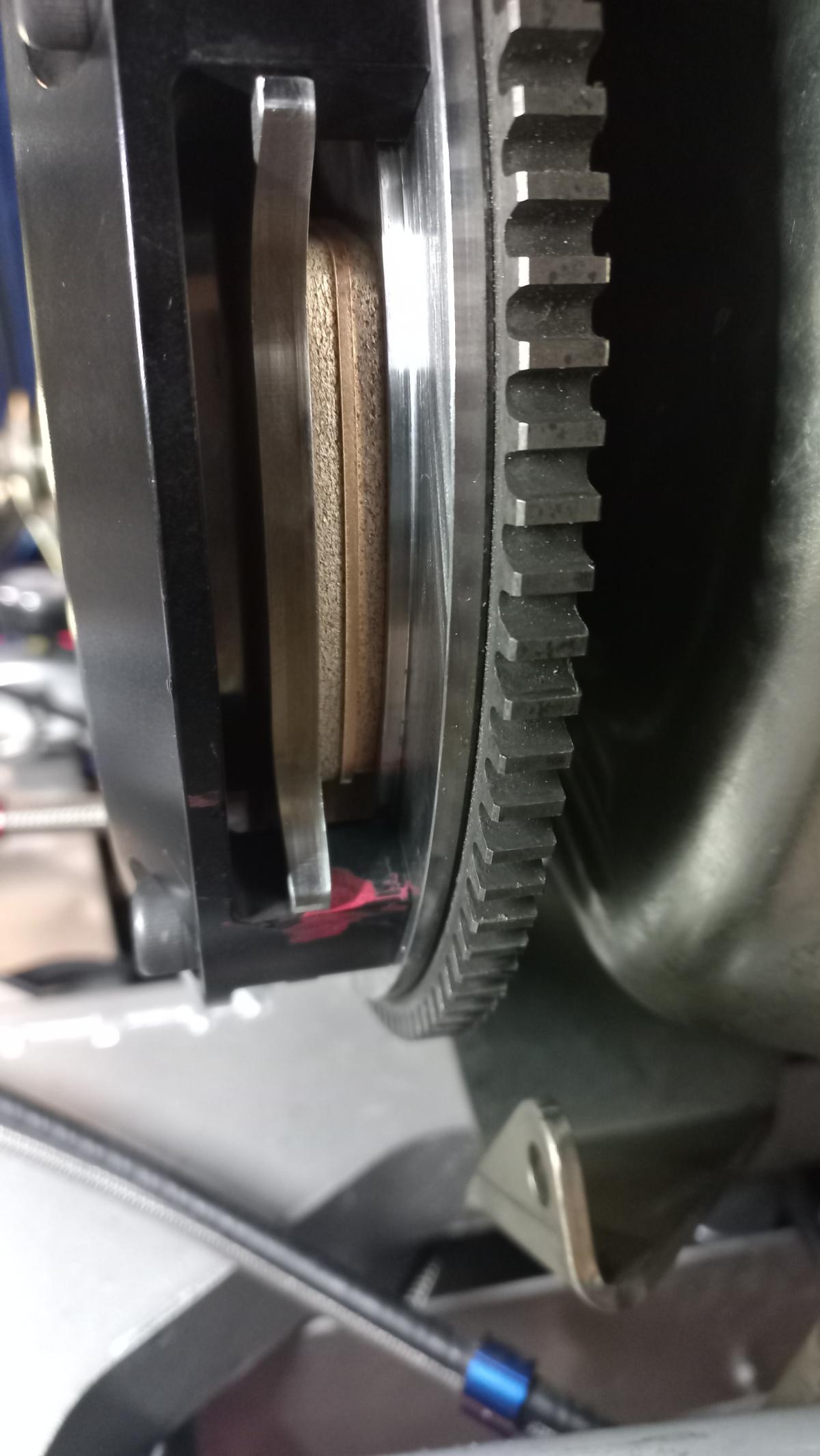

Salut les gars,
Voilà le mécanisme est en place avec son disque métal fritté.
Reste à remonter la boite et tout le bazar et enfin essayer.

Date du message : vendredi 29 mars 2024 à 07h58
salut. comme tu dis mais si tu pouvais prendre la cote de jeu quand la pédale est à fond. je vais faire comme dit plus haut avec les 3 pattes rajoutées. sur ton volant la cote d'épaisseur ou vient plaquer le disque est bien de 2,5 mm. d après la photo on dirait plus. mais c est une photo
Date du message : vendredi 29 mars 2024 à 08h01
Je te dis ça mais je pourrais pas voir la côte .
Je mettrai un coup de caméra si j'y arrive.

Date du message : samedi 6 avril 2024 à 19h58
Salut les gars,
La mienne est remontée avec le disque fritté, j'ai fait 5 kms juste pour essayer, plus de bruit de boite et plus de bruit de disque qui chante.
j'ai raccourci le mouvement de la pédale d'embrayage.
Avec un appui sur le mécanisme de 3.5 mm on débraye avant j'appuyai de 5mm donc j'ai repris le réglage de la butée de la chappe pour avoir 4 mm au maximum.
Demain essai avec le petit, je suis assez agréablement surpris du mouvement non brutal comme le AP mais tant mieux.

pascal33
Date du message : mardi 16 avril 2024 à 09h22
salut. j ai tombé la boite. le plateau presseur est un petit peu bleu. sur les plots du mécanisme on voit que le disque a frotté donc décentrage. et le pion central qui était neuf a un diamètre supérieur de 2 mm intérieur. l arbre d embrayage que j avais monté avait un léger jeu mais maintenant il touche le tube guide de la butée. donc j ai commandé un arbre neuf ainsi que les 2 galets aiguilles.
