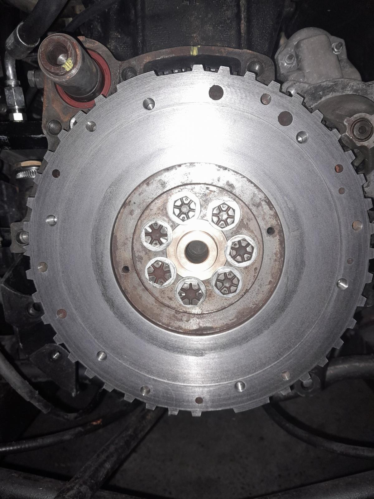

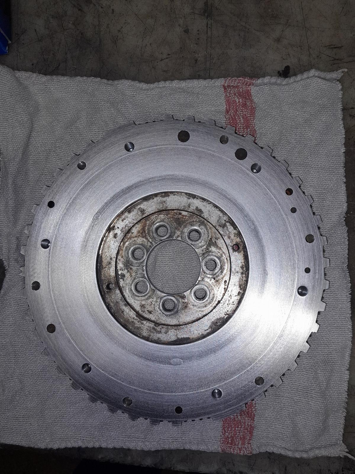

Pour commencer j ai fais usiner, percer https://forum.clubit5.org/messages.php?idsujet=1505700&pgi=0#is-pageet tarauder le volant moteur pour le montage du mécanisme.

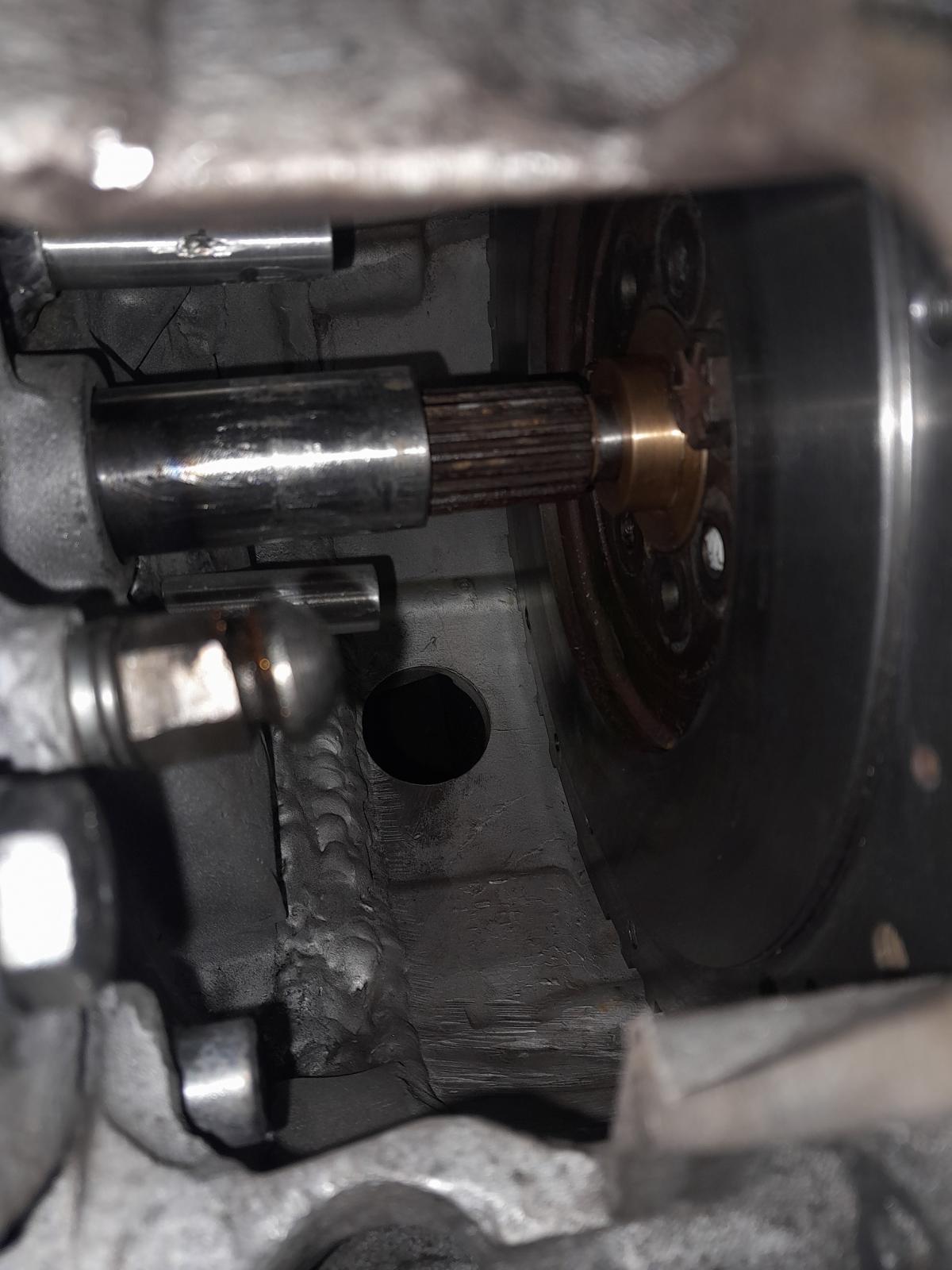

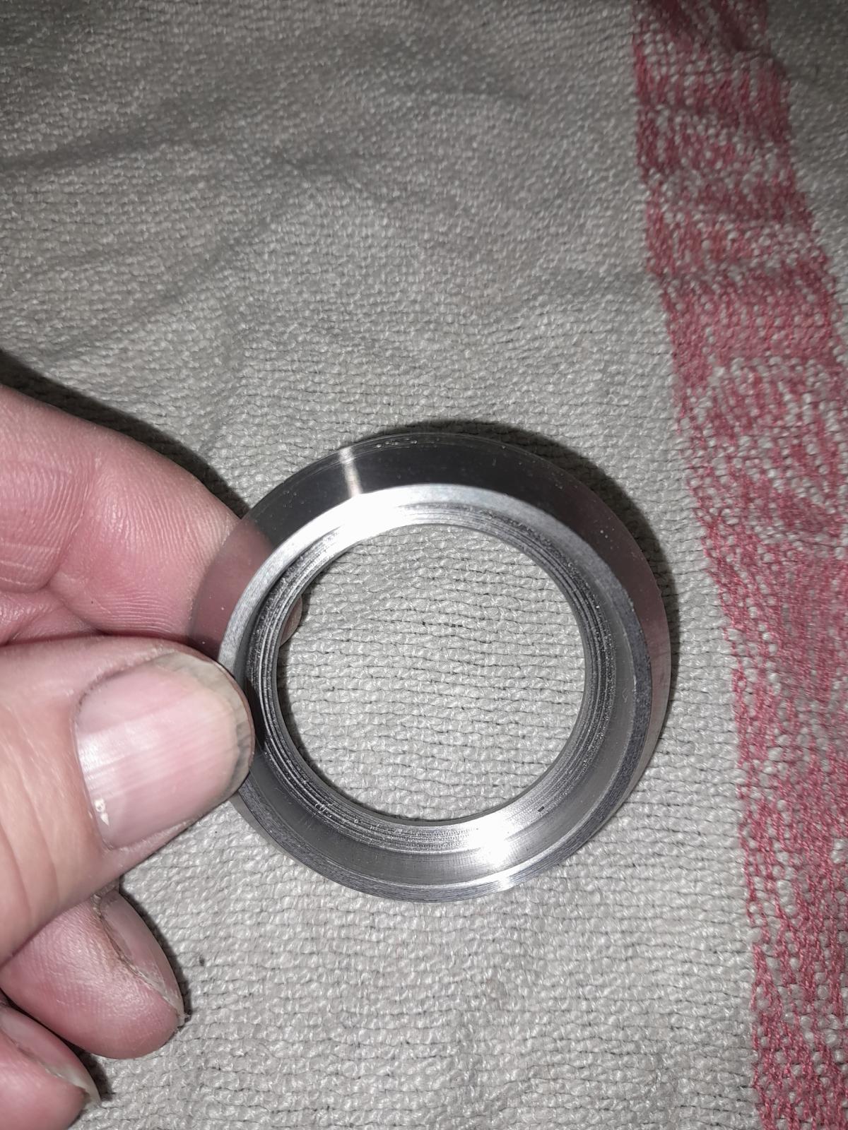

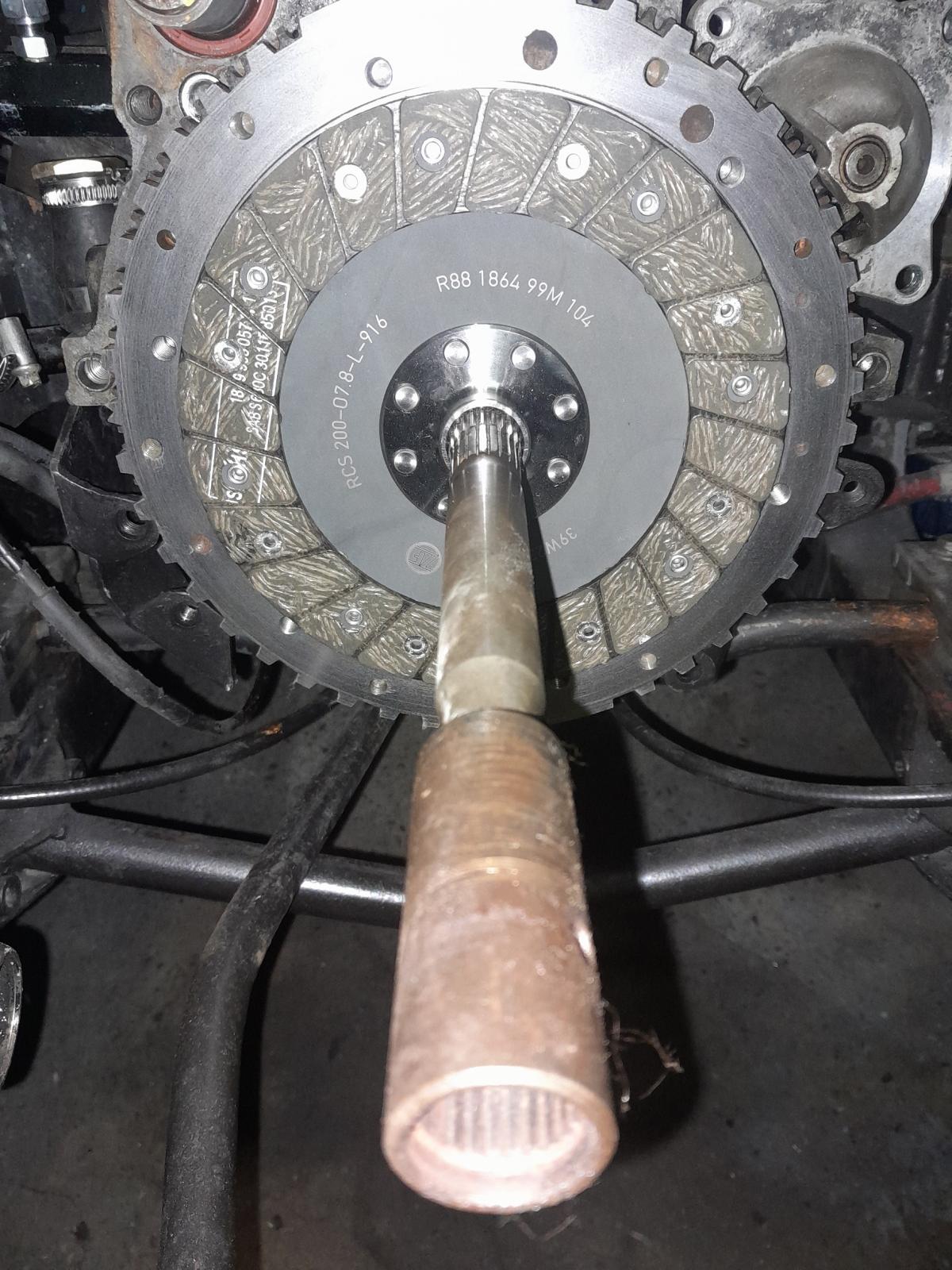

Ensuite j ai fais faire un pion de centrage car je n ai pas l arbre d embrayage d une 5 turbo mais celui d une boite UN1. Il est plus court plus simple à trouver et surtout pas chère.
on peut voir qu'il ne touche pas l arbre et qu'il reste du jeu donc pas de montage en force

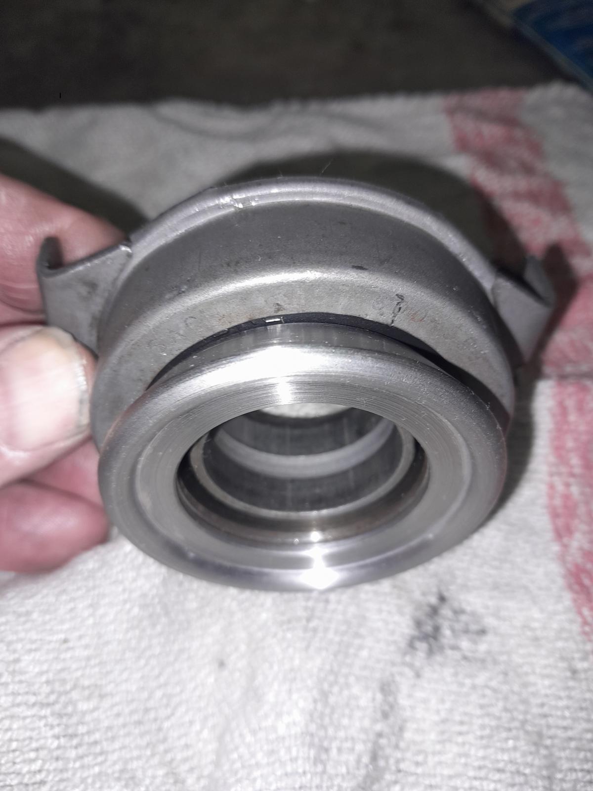

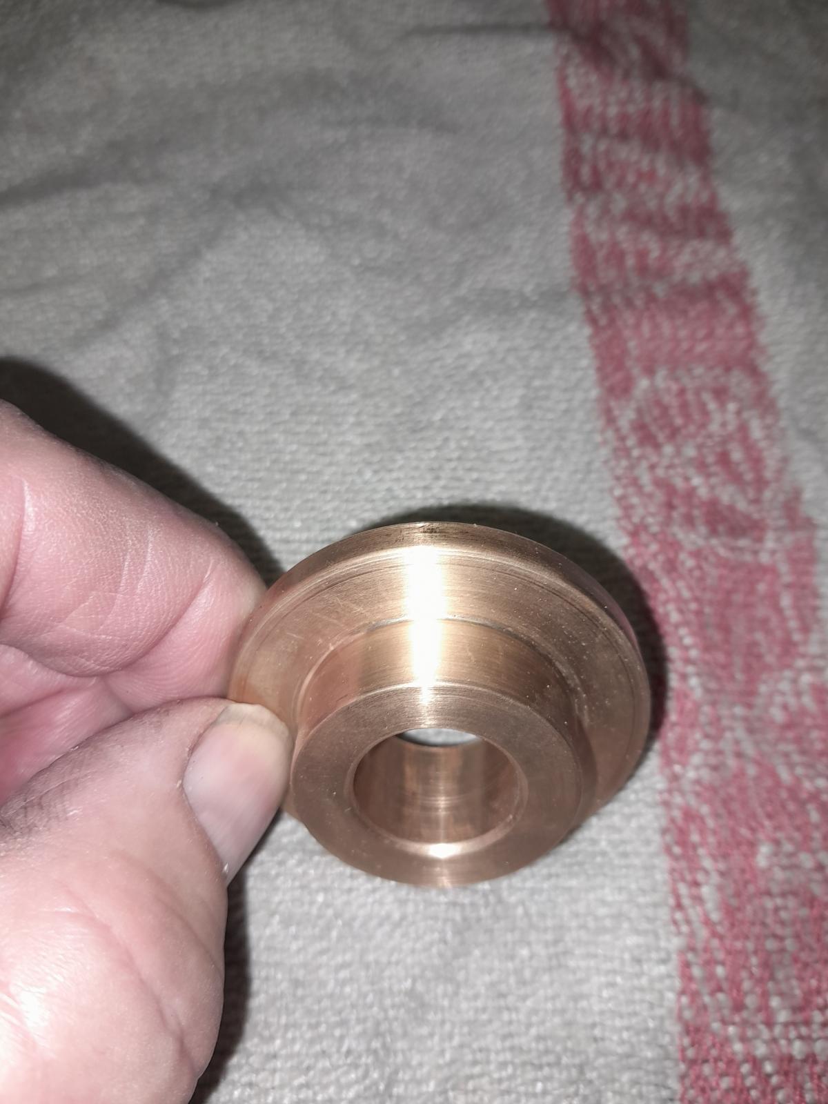

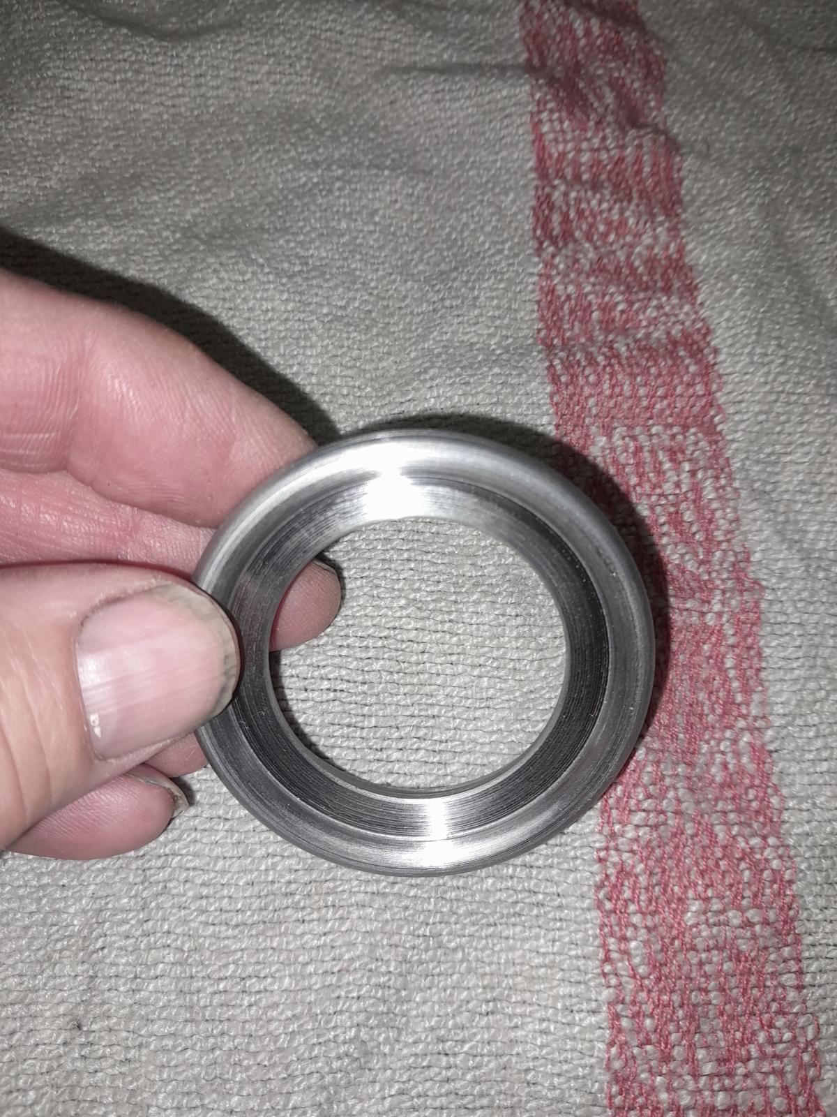

pour la butée j ai fais fabriquer une pièce qui se monte dessus. ce sujet est développé dans le montage AP RACING. voici la pièce et le lien https://forum.clubit5.org/messages.php?idsujet=1500153&pgi=5#is-page en voici un autre https://forum.clubit5.org/messages.php?idsujet=1502108&pgi=0#is-page

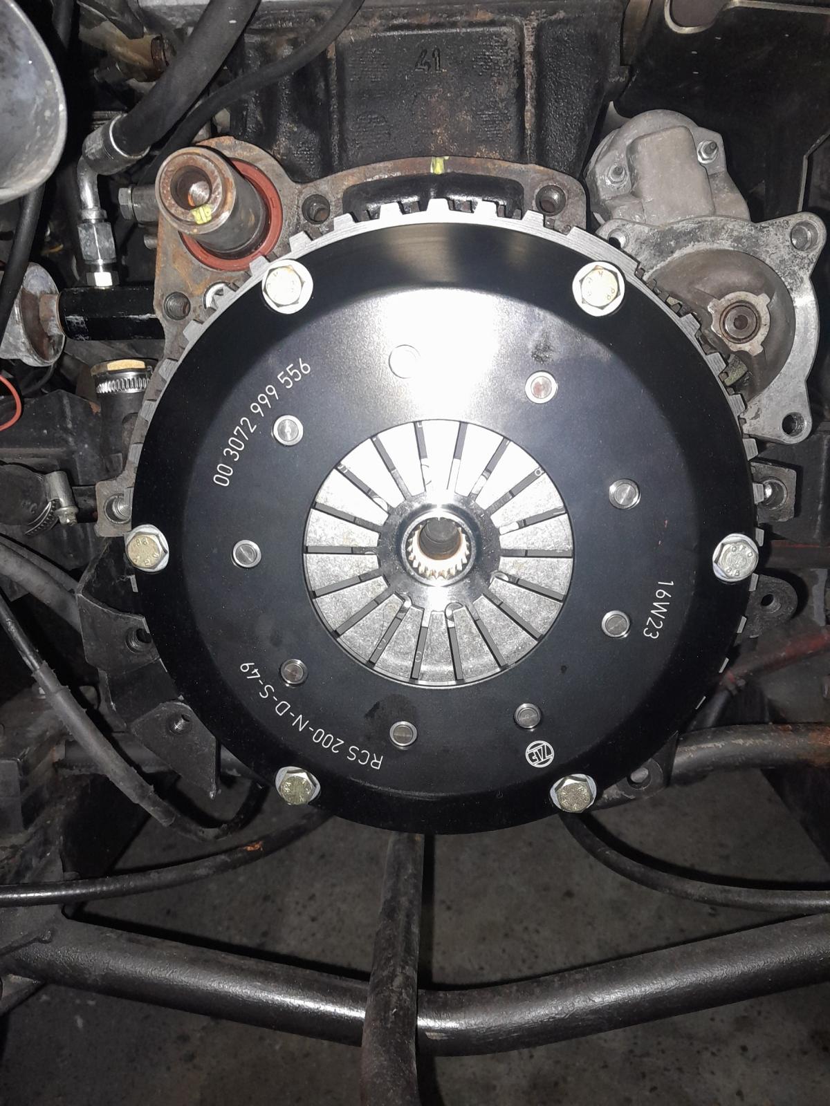

et une fois montée sur la butée à la presse.
a partir de là tout le reste est un montage traditionnel d un véhicule avec une fourchette poussée par un vérin
