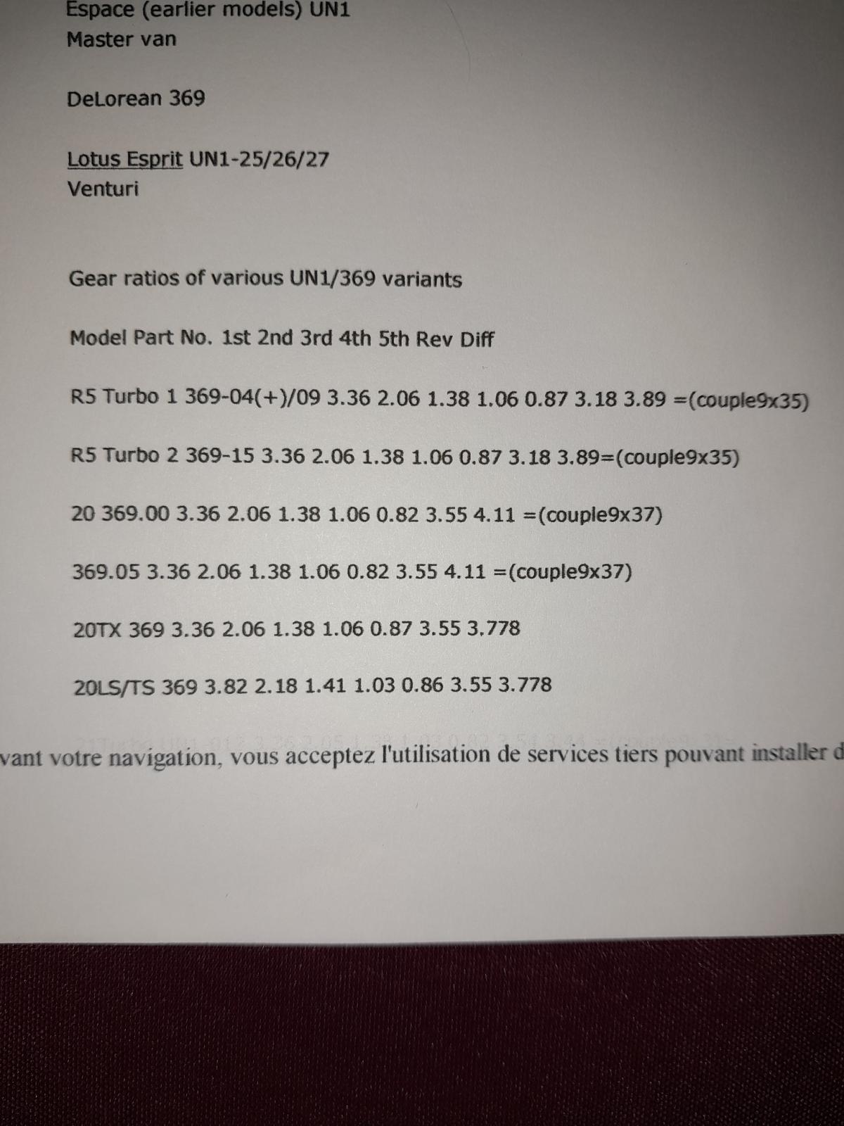

Salut. Non tout se demonte. Ensuite il faut rechercher sur lbc ainsi que d autres sites. Il faut déjà connaître les dénominations des boîtes. J y suis arrivé mais ce n ai pas le top d avoir un 9.37. Car celui ci provient d une r 20 tl gtl. Le mieux c est la ts et ls.
Date du message : jeudi 8 août 2024 à 06h42
Bjr,
Pour savoir ton couple il te suffit de tomber la cloche pour accéder à la couronne. Tu comptes les dents et tu seras fixer.
Le couple 9x37 provient de la boite 369 00 donc une R 20 TS.
Il se trouve aussi sur R25 v6 blindée.
Bonne journée
pascal33
Date du message : jeudi 8 août 2024 à 07h12
Merci. Tout ça je le sais déjà. 369.00 c est r20 tl. C est dommage j aurais préféré une r20 ts. Mais j ai récupéré le couple et remonté les pignons de 5 turbo.

non R20 TS,la TL c'est un 1600,A+
Date du message : vendredi 9 août 2024 à 08h02
Bjr Jean Marie
Oui 369 00 c'est bien R20 TS, Pascal pourquoi tu penses R20 TS?
pascal33
Date du message : vendredi 9 août 2024 à 08h17

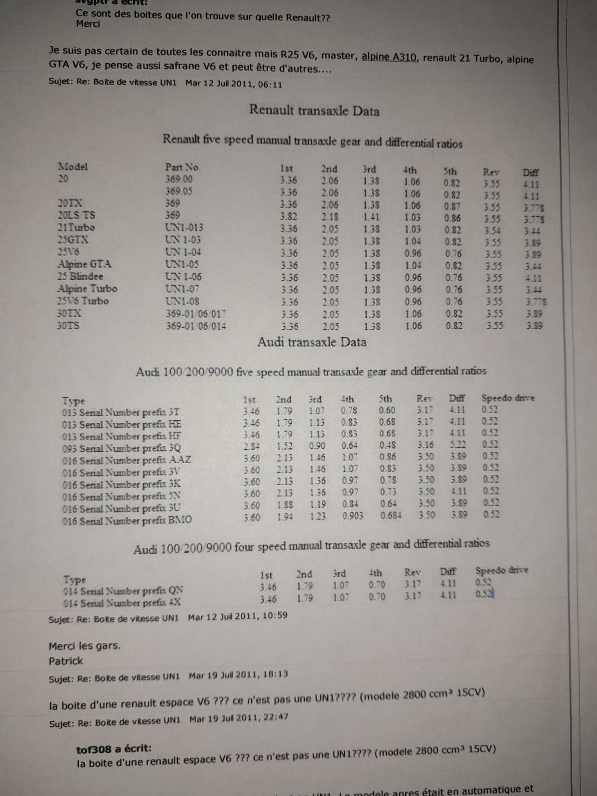

Salut. A mon avis 369.00 c est r20 tl. Je vais vous mettre des photos de la doc tout à l heure.
Date du message : vendredi 9 août 2024 à 08h24
Regarde et dis nous car sur ma doc c'est R20TS.
Rémi en a trouvé une en casse sur une TS
pascal33
Date du message : vendredi 9 août 2024 à 08h38
voilà ce que j ai.
