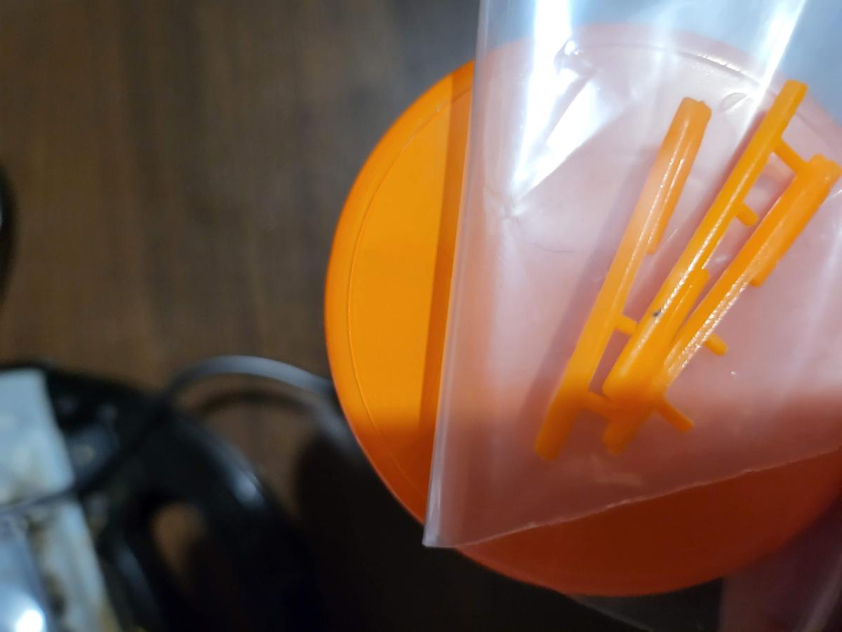

Petit Tuto sur le changement de mes fonds de compteurs, 2 aiguilles achetés chez Auxal lors du salon EPOQU'AUTO à LYON :
Les aiguilles :

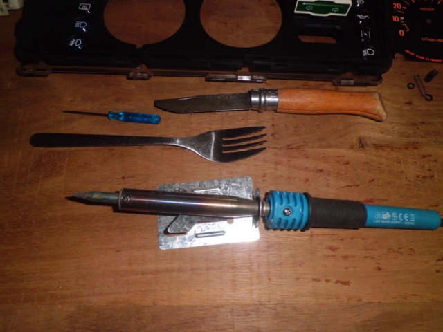

Outillage utilisé (Il manque sur la photo une pince multiprise)

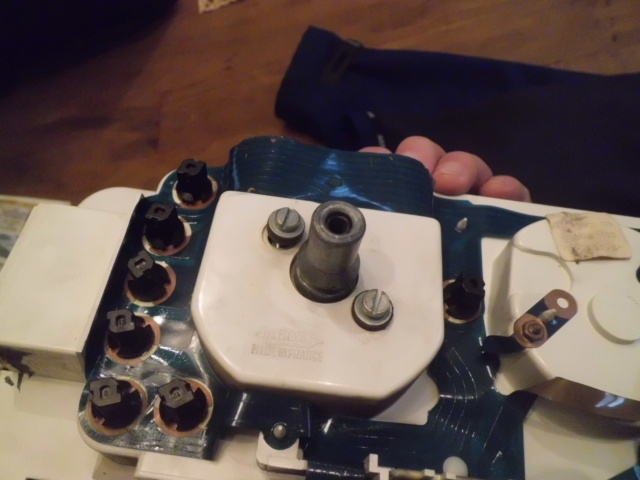

6 / Dévisser les deux vis pour la dépose du fond de compte tours :

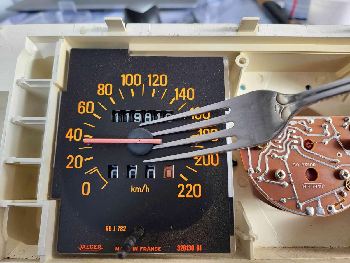

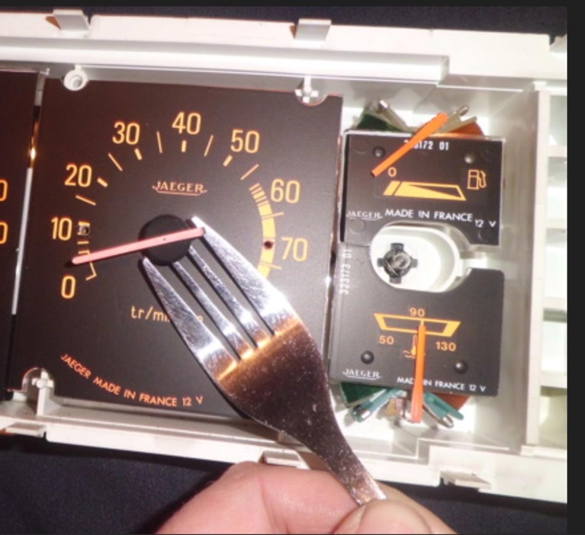

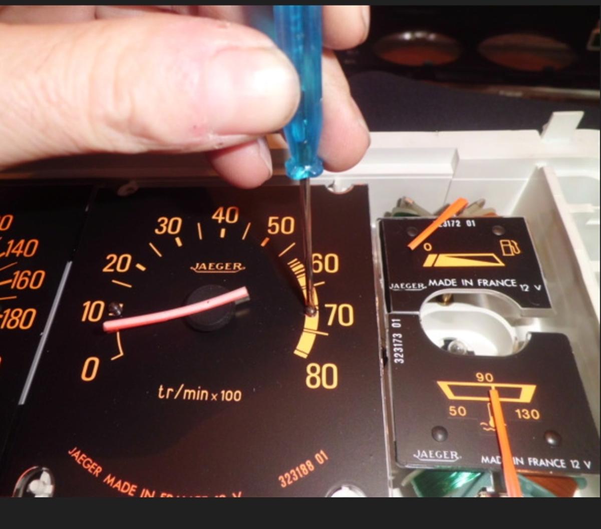

7 / Déposez de l'aiguille à l'aide d'une fourchette :
8 / Dépose du fond de compte tour.
Maintenant dépose du fond de compteur
Dépose de l'aiguille avec la fourchette :
9 / Démontage du bloc compteur en dévissant les deux vis à l'arrière :

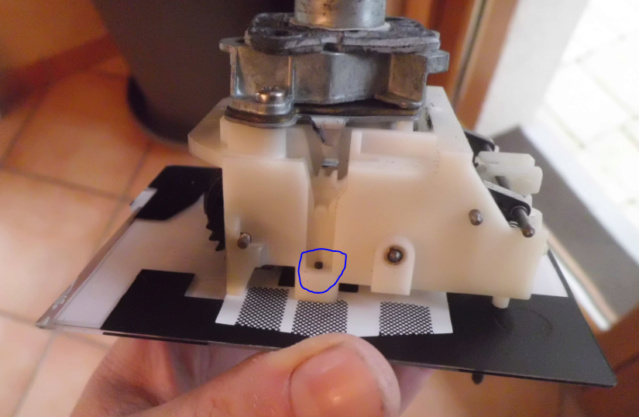

10 / Pour la dépose du fond de compteur, il y a deux rivets à déposer (moins pratique que les deux vis) :
11 / Faire levier avec la fourchette pour décoller le rivet :
12 / Une foie les rivets décollés, il suffit de les retirer avec une mini pince à long bec :

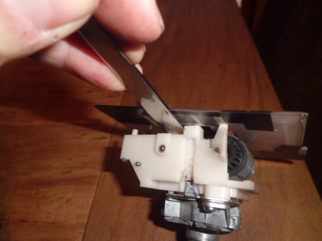

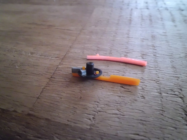

Changement des aiguilles compteur et compte tours de leurs supports :

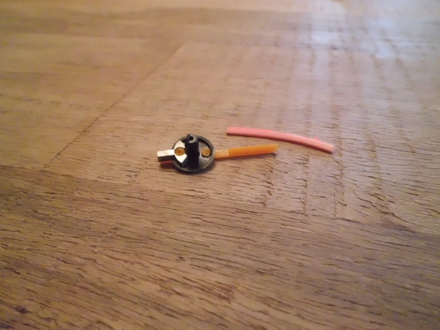

14 / Pour la dépose, faire fondre à l'aide du fer à souder les deux sertissages de l'aiguille :
15 / Mise en place de la nouvelle aiguille. On voit bien les deux picots à faire fondre avec le fer à souder (Bien mettre le bon contrepoids avec son compteur)
16 / Soudage de l’aiguille (il faut faire fondre délicatement les picots de l'aiguille)

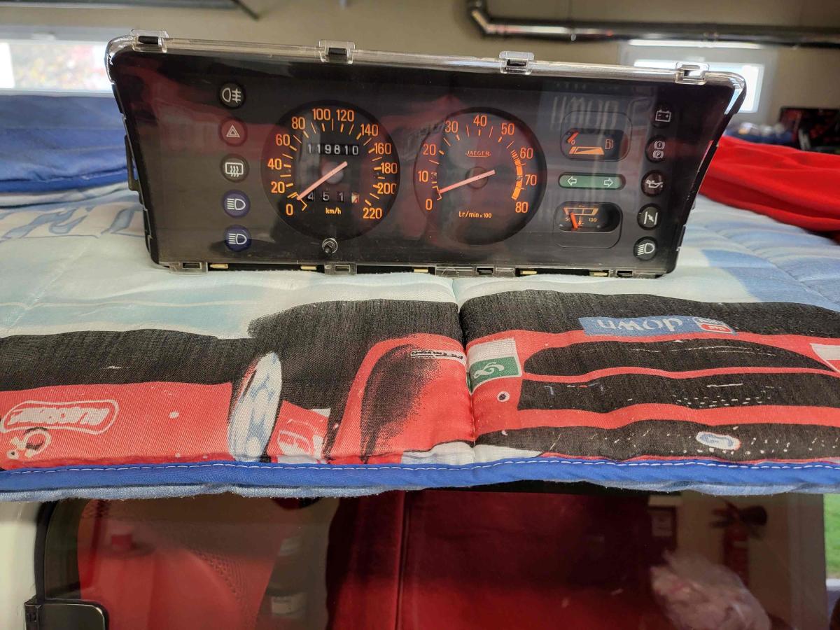

19 / Remontage du bloc compteur :
