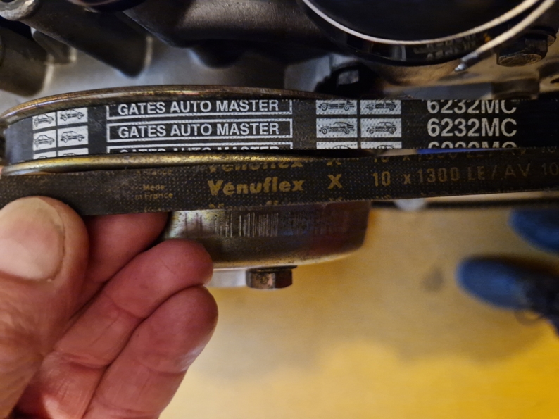

C'est reparti pour le Lapinsuisse....J'espère que c'est la bonne cette fois....
Ceci est un montage à blanc, il y avait tellement de trucs bizarres.Encore un peu d'aide....Merci
Date du message : mardi 17 décembre 2024 à 19h18
Quel est la bonne référence de courroie d'accessoire pour la Renault 5Turbo 2 ?Je suis un peu perdu, j'ai deux largeurs différentes dans mon stock et de plusil faut démonter la poulie pour pouvoir la mettre en place. Un peu juste en longueur.
Merci....

Salut Ma courroie ressemble à la moins large des deux.A+

Bonjour moi aussi

Ok, mais bizarrement chez moi 1300mm c'est trop court.
Je vais essayer une Continental Contitech AVX 13x 1325

Déjà passé par là. Il faut la plus courte sinon elle ne sera pas assez tendue. J'ai pris chez 3S car la dimension montée à l'époque ne se fait plus.

Salut moi comme ref j'ai ça :
77-00-680-398 (AV 10x1295LP )
77-01-348-934 ( 5 Turbo PA,R18 PA/VP, Fuego VPA ) 10x1300 LE
Voilà si ça peut t'aider
