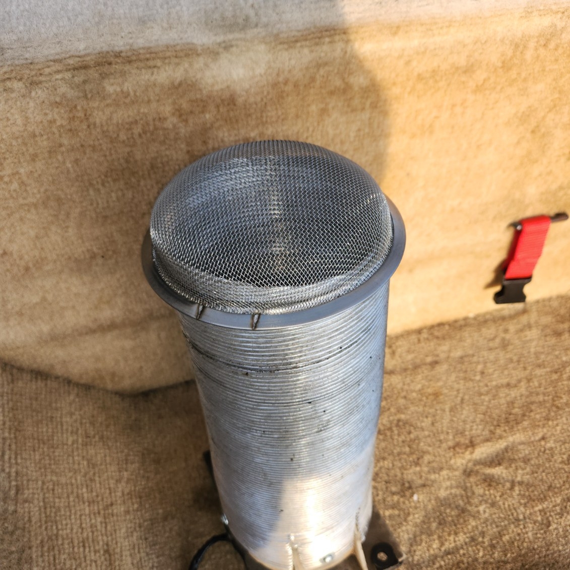

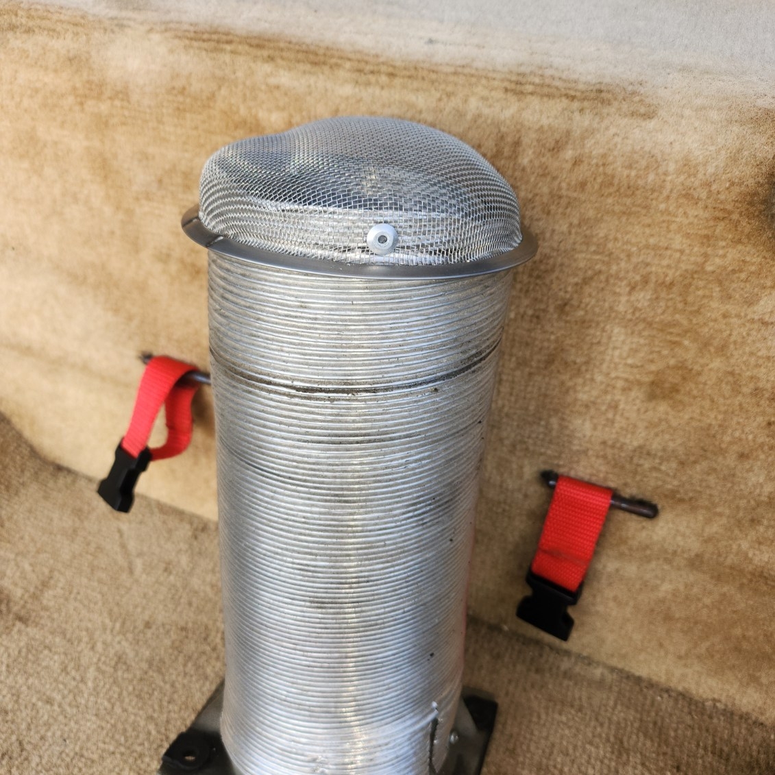

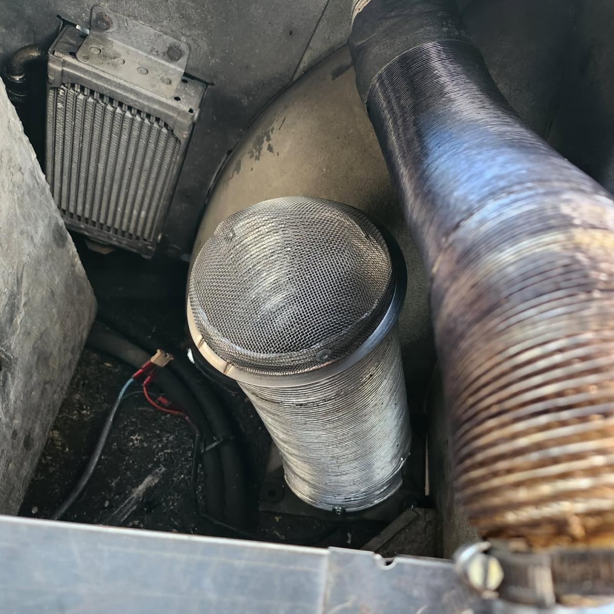

bonjour ,suite a un petit souci dimanche lors de notre sortie mensuel , le fusible ( 5 A ) de l'extracteur a cramé
a cause d'un petit bout de plastique coincent l'hélice venant d'oû ?
je vous indique ce que j'ai fait.

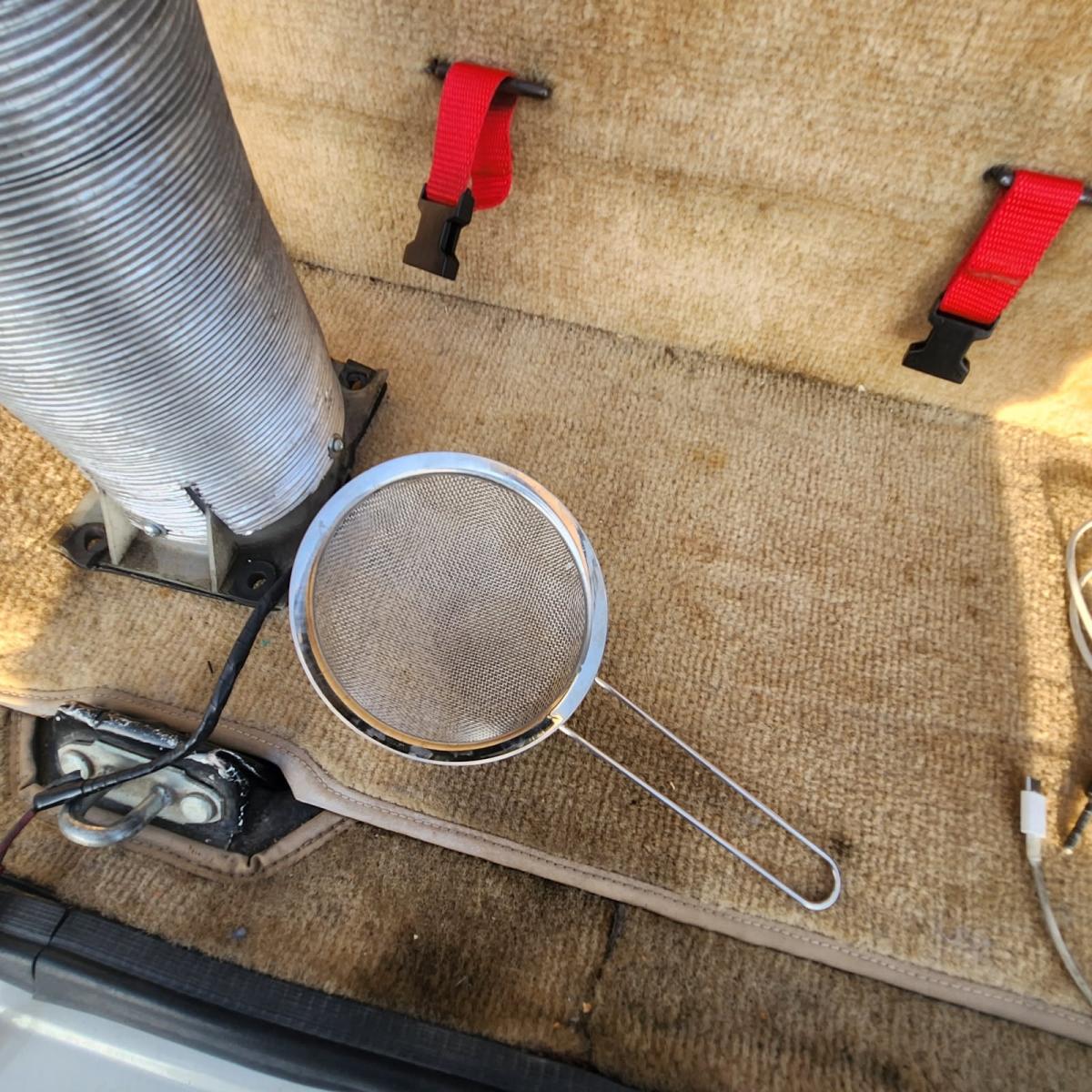

matériels : 2 rivets pot , 4 vis auto perçantes et en accord avec madame très important bien qu'en général elle ne mette pas leurs yeux dans la mécanique et éviter " ou tu as mis ma passoire "
bonne instalation.
