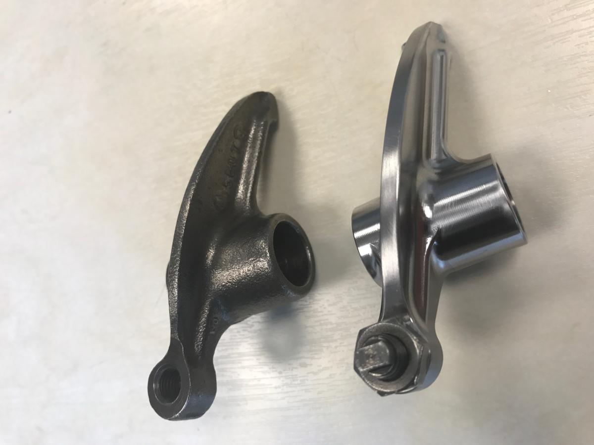

Suite à notre commande groupée de vilos , certaines personnes étaient intéressés par l'évolution qui a été faite sur la maxi à propos des culbuteurs.
Ce sujet a déjà été abordé , il y a quelques années déjà par Lionel qui a fait le plus gros du travail, scanner des culbuteurs de maxi ( merci au preteur !! ) faire des fichiers 3D et trouver l'industriel pour l'usinage.
L'évolution consiste à avoir de petits renforts où ceux d'origine avaient la fâcheuse tendance à casser.
Ce n'est pas moi qui l'invente, je ne fais que reprendre les propos de notre secrétaire sur le mail qu'il a envoyé à tous les membres du club en Octobre 2017.
Pour ceux qui ne l'ont pas eu, ces pièces sont taillées dans la masse en centre d'usinage 5 axes, elles sont toutes du même poids et parfaitement lisses ( pas d'amorce se criques ) et je ne vous parle pas de la nuance d'acier qui est tip top.
Le prix en 2017 était de 900e ( prix coûtant pour 1 jeux soit 4 admission et 4 échappement ) et pour avoir contacté la personne qui les fabriquent , il nous propose le même tarif ( presque 10 ans plus tard ! ) pour une série au minimum de 10 jeux soit 10 moteurs assemblés.
Je pense que c'est réalisable vu le nombre de vilos commandés alors ce n'est pas une obligation, ceux d'origine vont très bien mais c'est un gain de sécurité supplémentaire.
(En fonction du nombre d'intéressés on essaiera d'avoir des infos sur la visserie qui va avec et le tarif exact).
