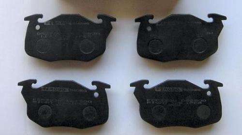

Quelqu'un aurait-il l'amabilité de mettre une photo d'une ou d'un jeu de plaquettes de frein "d'origine" pour une R 5 Turbo 2 "d'origine" Ca m'aidera beaucoup pour mes recherches. Je ne veux pas démonter des plaquettes, je n'y connais rien Merci d'avance à vous. Jean-Louis. 25

Salut Jean-Louis,
voici une photo de plaquettes que j'ai trouvé chez un de nos spécialiste
Date du message : mercredi 3 septembre 2008 à 10h33
Je te remercie beaucoup l'Ami
Jean-Louis 25

Je t'ai dit pour une auto de série comme la tienne tu cherches des plaquettes de Peugeot 505 c'est les mêmes!!!!!!!!

Référence des plaquettes de freins FERODO (peugeot 505) FDB 402 ou GDB 280 en LUCAS pour Talbot agora
Tu dois pouvoir en trouver chez les distributeurs AD PRO, Norauto, Feu Vert etc..
Si tu n'en trouves pas j'en ai un jeu d'avance
