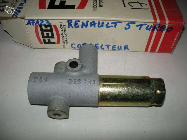

jp a écrit :
à cette heure, je n'en ai pas sous la main mais il se trouve sur d'autres autos comme beaucoup de pièces.
Sauf erreur, voici la photo:
et l'origine de la photo dans le lien ci-dessous:
Ici
Si tu veux, je regarde demain.
Merci JP.
Penses tu que c'est les même (filetages et fixation )
pat36
pat36
Ici
JP, as tu regardé la ref
pat36
Date du message : jeudi 2 janvier 2014 à 21h00
je savais que j'en avais un d'avance mais la question, c'était où est ce que je l'ai rangé
Bon voici la réf moulée sur le corps du répartiteur avec les 2 sorties vers le haut: DBA319238,
donc différent de la photo mais corps du répartiteur identique en visuel.
L'origine:
Quand aux filetages, ça semble bon.
Si tu peux attendre demain, j'irais voir sur ma T2.

Merci, mais j'ai un petit doute sur la compatibilité avec les filetages car sur ( la page du MR ) , là ou il y a les deux les raccords ils ne sont pas de la même longueur. En fait le raccord d'arrivé est plus long que les 2 sorties
J’espère que mon explication est claire.
Si tu peux regarder ce point?
pat36
Je regarde ce soir mais en tout cas la longueur de filetage n'a pas d'incidence s'il y a assez de "filets pris" sauf cas de filetage "fatigué" ou en "limite d'arrachage", déjà vu sur des purgeurs d'étrier de frein, ce qui est primordial, c'est la portée au fond du filetage.

Une photo
@ tunaps
pat36
Date du message : mercredi 15 janvier 2014 à 08h55
TUNAPS a écrit : Bonsoir
Une photo
@ tunaps

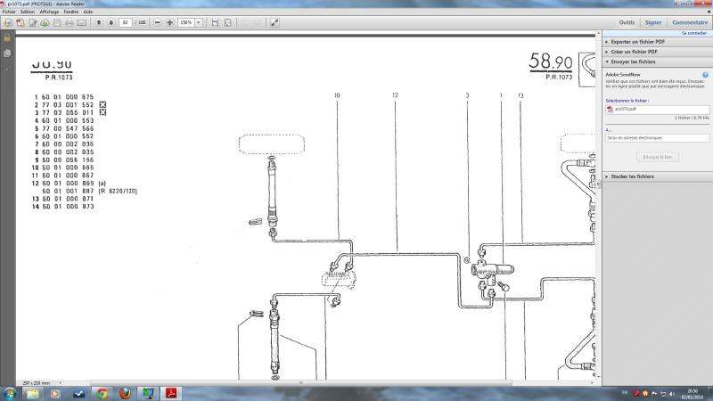

Merci pour la photo. Par rapport à celui de JP Répartiteur
Les 2 raccordements qui sont du même coté, il y en a un de plus long que l'autre. Y a t'il les même taraudage que sur celui de nos renault turbo ???
Tunaps, peux tu regarder les taraudages du tien
La différence des ref peut correspondre à un réglage différent des répartiteurs et donc adaptable à nos autos
