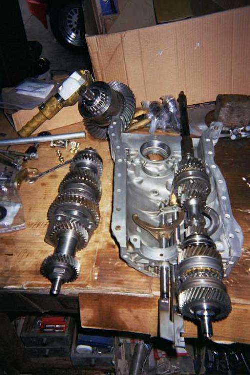

franki
Date du message : vendredi 27 janvier 2006 à 18h38
Tient une vue d ensemble
franck
Date du message : mardi 26 février 2008 à 22h05
Bonsoir, je remonte le sujet pour l'illustrer de photos prises chez Concept Car.
La boite de Didier33 vient de ce préparateur
Date du message : mardi 26 février 2008 à 23h22
en voila une autre que l'on peux trouver a l'étranger.
gérald
Date du message : mercredi 27 février 2008 à 12h02
Une autre photo avec l'entretoise et le nez de boite modifié
