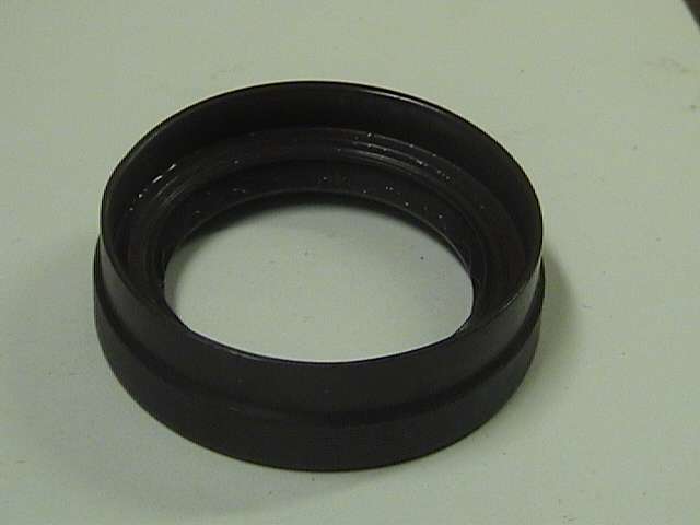

hello tout le monde,
je cherche la reference de ces fameux joints, j'ai trouvé 7703087188, c'est la monte d'origine 1 levre??? si quelqu'un a celle des Alpine v6 gt en 3 levres , je suis preneur.

Oui le joint d'origine a une lèvre. celui de l'Alpine Gt à 3 lèvres a pour ref : 7703087136.

merci pour la reference, mais il me semble que le 7703087188 remplace le 7703087136, ou je dis une betise?????

pour ma part, joint à lèvres double origine Peugeot,
référence 3121.44
prix 6€ chez Pigeot
chez 3S en solde à 28€

Le Peugeot ( boite type MA) fait 40*58*10. Le Renault (Alpine GT) fait 42*58*16.
Le Peugeot ne force t'il pas trop sur le cardan ? Quand j'avais essayé (juste mis le joint Peugeot sur le cardan) je trouvais que ça forçais et qu'à la longue le joint allait creuser la porté du cardan.

Si j'ai bien tous compris, celui de l'ALPINE GT (7703087136) a 3 lèvres et se monte sans problème sur nos boite
C'est pour etre sur, car vu que ma boite et démonté et depuis le temps qu'elle fuit au niveau des joints de cardans, c'est le moment de les changers

Salut Nico,
ne pas oublier de bien nettoyer les goupilles, et de mettre ce qu'il faut en pâte étanchéité à ce niveau
Les fuites viennent souvent de là.....

pour moi cest joints spie industriel 3€ pieces 42/58/10 ou 42/58/7 et tu en mes 2 le montage que j'ai en ce moment 900 km en 1 week end et pas de fuite

Pour moi joint 7703087188 42x58x16 dispo chez renault
Changé au mois d'octobre
Ne pas oublié de changer les joints toriques sur le couple conique et sur la sortie d'arbre sinon fuite assurée par le trou de la goupille
Joints: 83.2x89.2x3 7703065129 et 26x34.4x3.6 7703065054
Ils étaient dispo en 2008...

Bonsoir francois 27. Ton joint neuf a une lèvre au lieu du feutre. Tu l'as enfoncé de combien dans la boite ?
Photo ?
Date du message : dimanche 25 décembre 2011 à 17h00
Bonjour à toi,
Pour tout dire mon joint spy recommence à fuire hélas il n'aura tenu moins d'un an et peu de km
Il va falloir que je regarde pour changer le joint mais aussi le déplacer par rapport à son emplacement habituel
